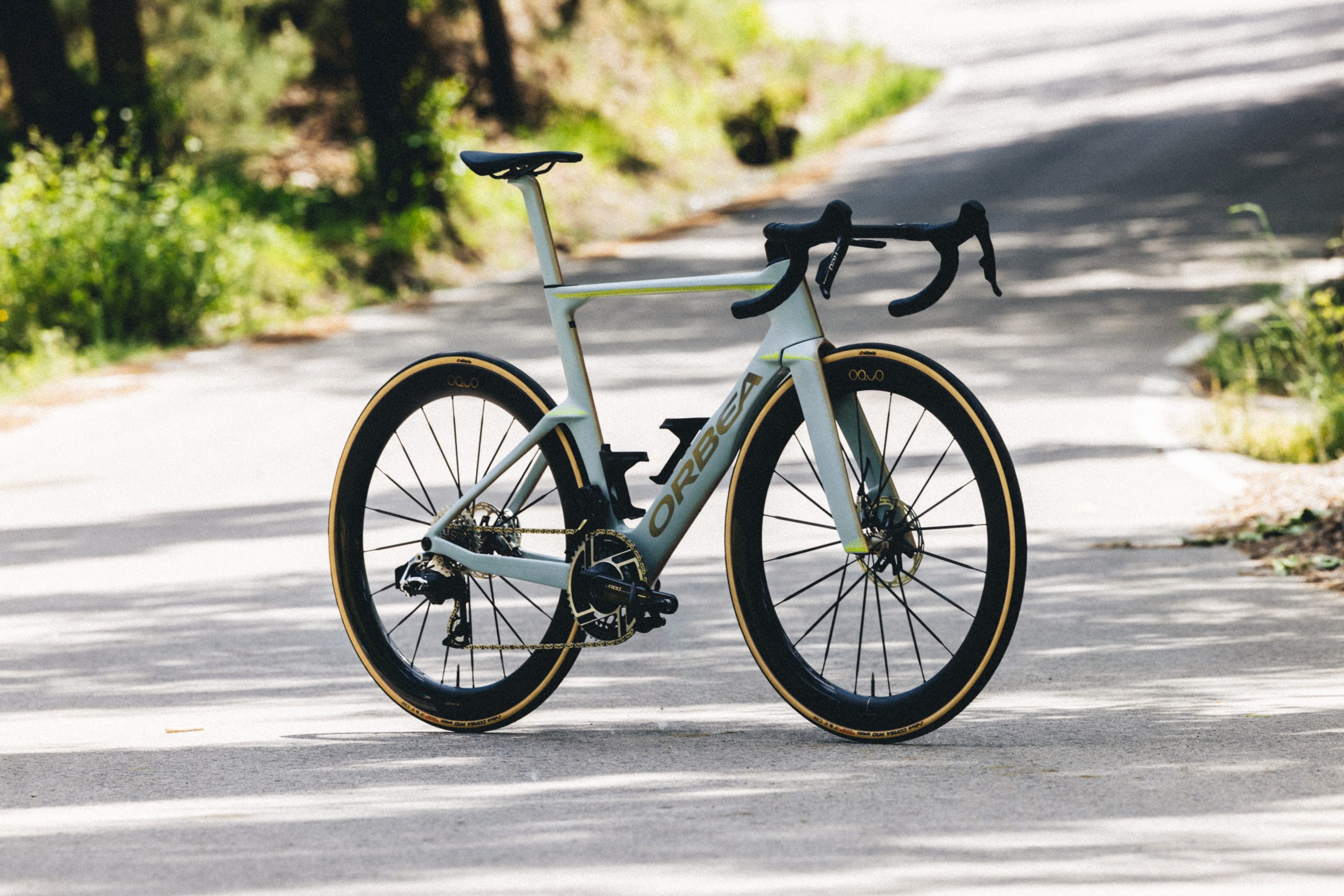

La nuova Orbea Orca Aero è stata progettata con un approccio integrale in cui è stato considerato il sistema completo bici-ciclista con lo scopo di dare vita a un sistema rapido ed efficiente in ogni condizione. Il lavoro di sviluppo svolto da Orbea le consente di dichiarare un vantaggio di 21 watt rispetto all’attuale Orca Aero.

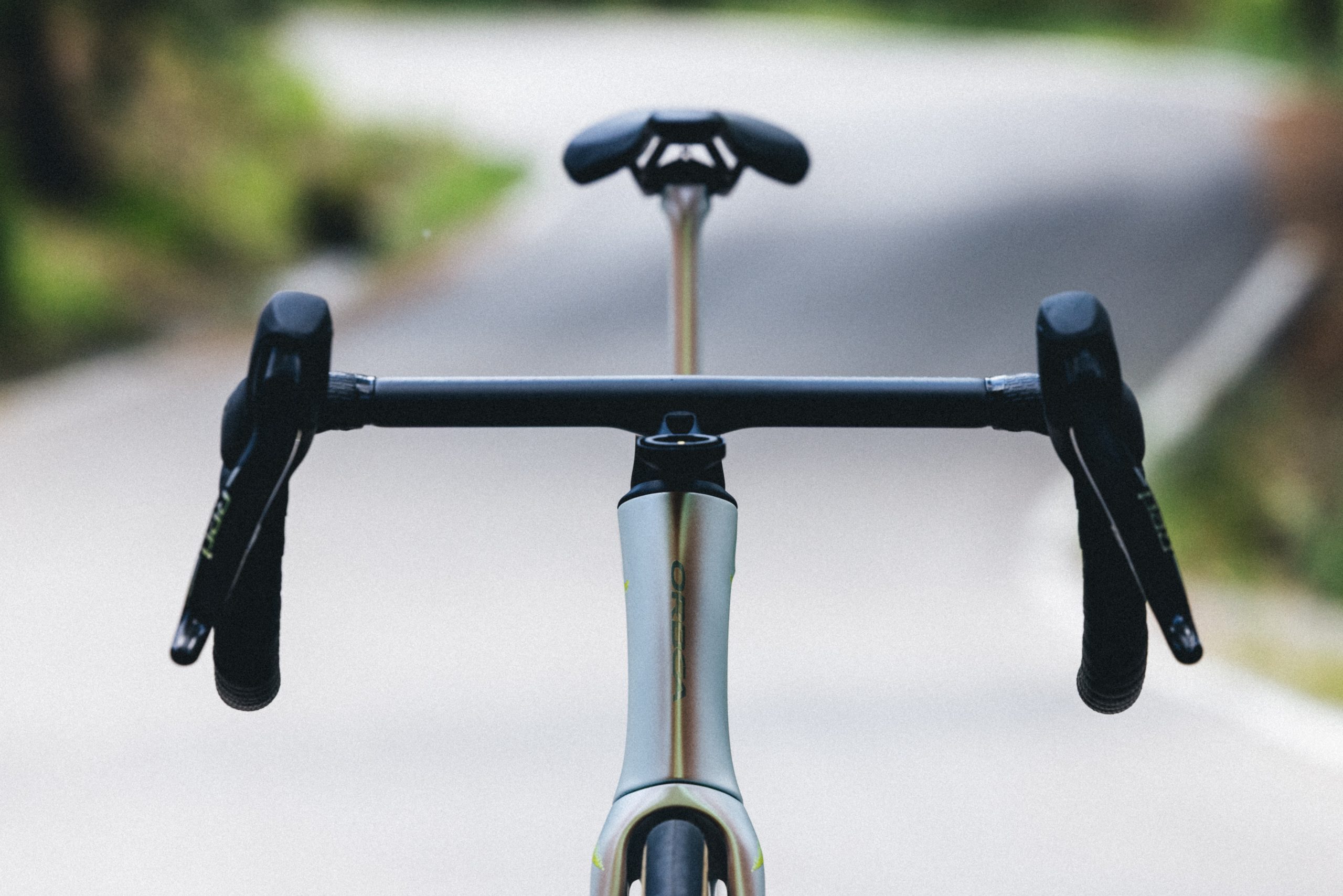

– Tubo sterzo: progettato per essere il più stretto e affilato possibile pur utilizzando un cannotto forcella standard, riducendo la superficie frontale senza ricorrere a soluzioni complesse.

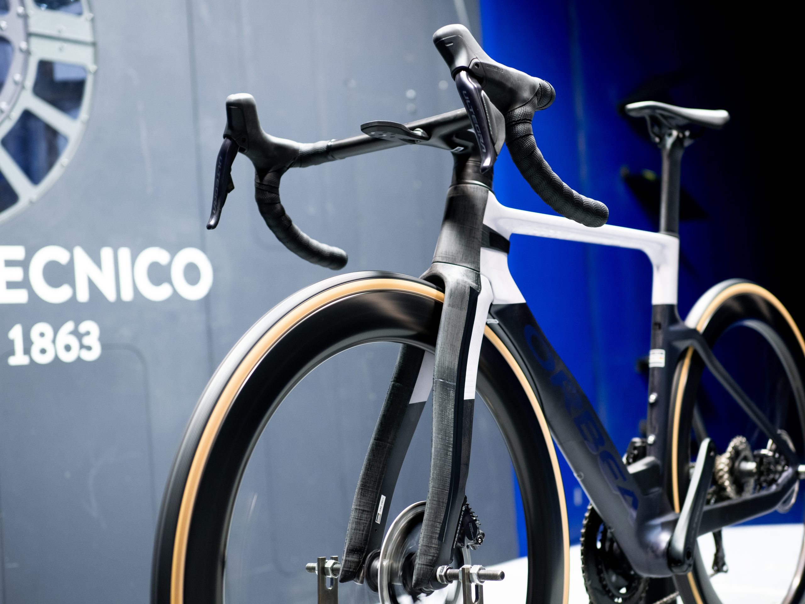

– Forcella: ottimizzata per integrarsi perfettamente con il tubo obliquo indipendentemente dalla larghezza dello pneumatico o dall’angolo di incidenza del vento.

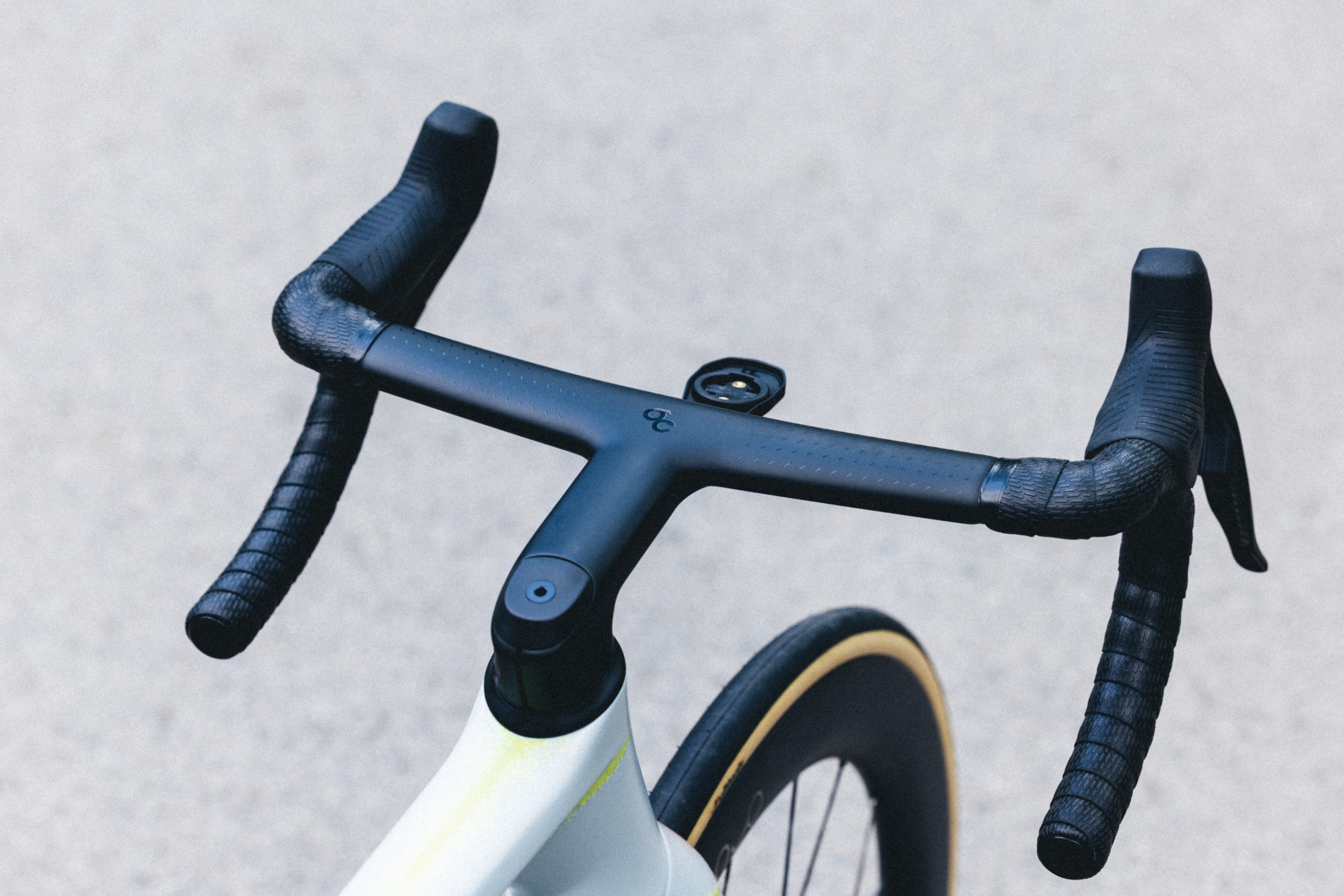

– Manubrio OC RA10: il manubrio integrato in carbonio OC è estremamente leggero, presenta passaggio cavi completamente interno e offre una rigidità eccezionale.

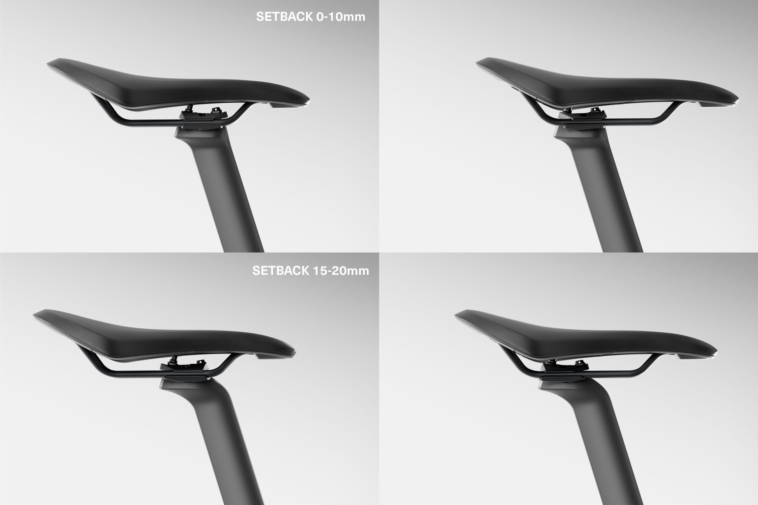

Le possibilità di regolazione del cockpit sono molto ampie, con 13 diverse misure di manubrio e fino a 40 mm di spessori sotto l’attacco per consentire a ogni ciclista di trovare la posizione ideale. Inoltre, sono disponibili due opzioni di arretramento del reggisella (0-15 mm e 15-25 mm) e una testa reggisella reversibile. Le nuove ruote OQUO RA57 LTD migliorano ulteriormente la reattività e la trasmissione della potenza. Cosa significa tutto questo su strada? Un ciclista più stabile e meglio posizionato genera meno resistenza aerodinamica. Orbea quantifica questo vantaggio in circa 14 watt risparmiati a 50 km/h in pianura.

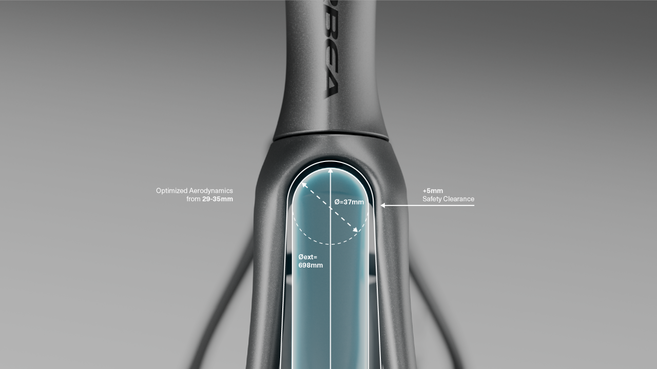

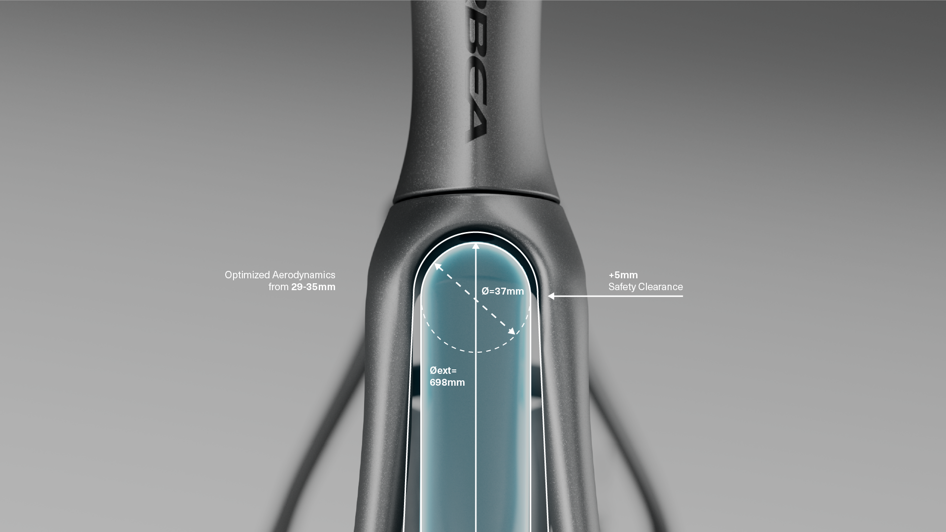

Ampio passaggio ruota: accetta pneumatici fino a 37 mm, diventando una delle biciclette più versatili del WorldTour pur mantenendo intatte le sue prestazioni aerodinamiche con pneumatici da 29 a 35 mm. Questo maggiore spazio consente di risparmiare 6-7 watt a 40 km/h su pavé o asfalto sconnesso grazie alla riduzione delle perdite dovute alle vibrazioni.

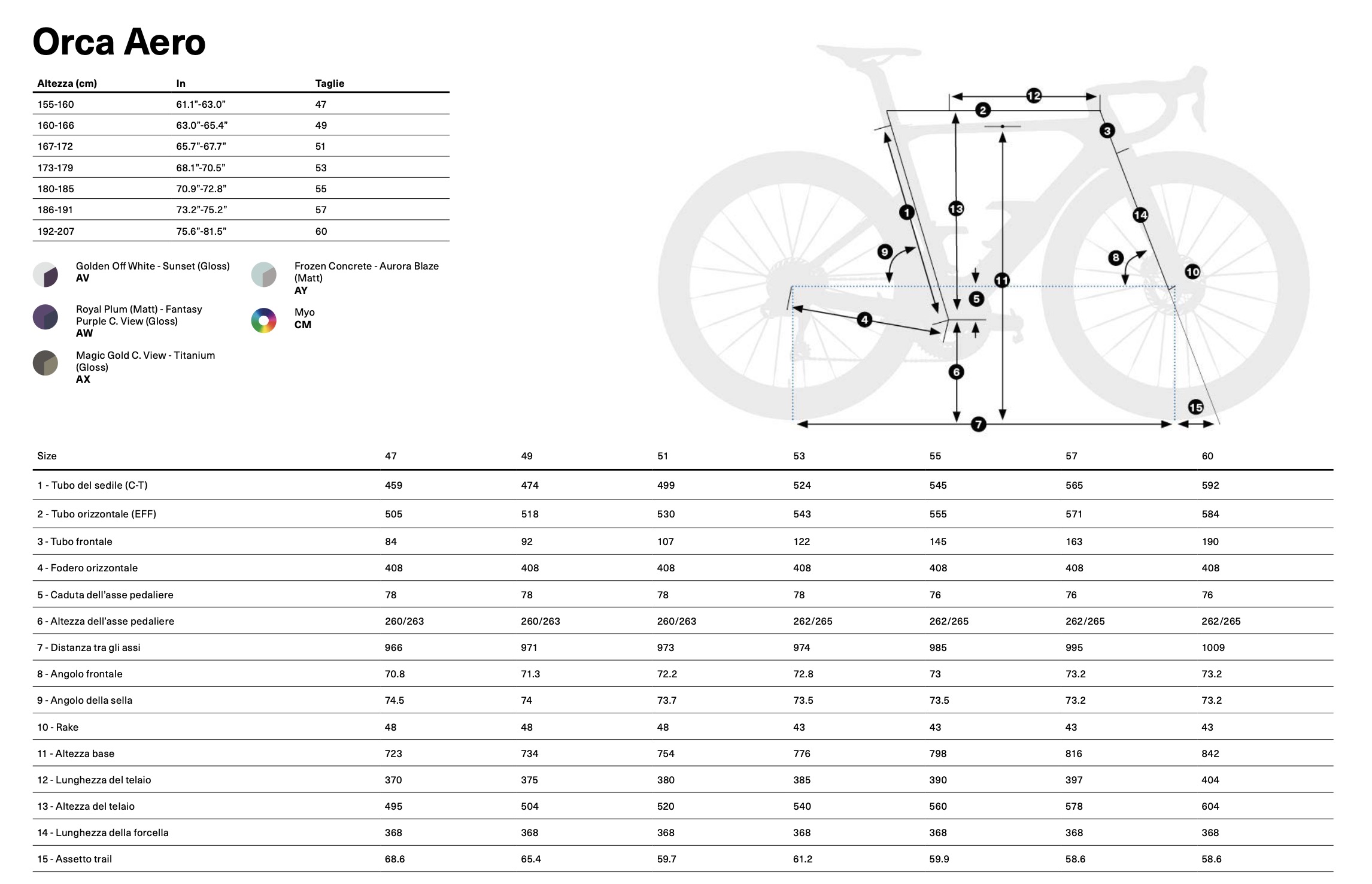

  1. LAGEG:
