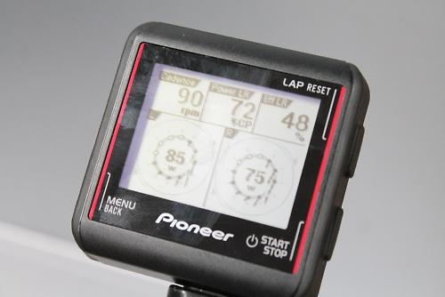

Pioneer ha reso disponibili anche 2 ciclopc dedicati:  XGX-CA5000, compatibile ANT+, con GPS integrato, con possibilità di visualizzare i dati di potenza di ogni gamba, l’efficienza di pedalata, coppia, cadenza, FC, velocità, etc. WIFI per fare l’upload dei dati senza cavi, 4gb di memoria, 12h di autonomia, certificato IPX6 e IPX7. Costo 300$
Pioneer 10
