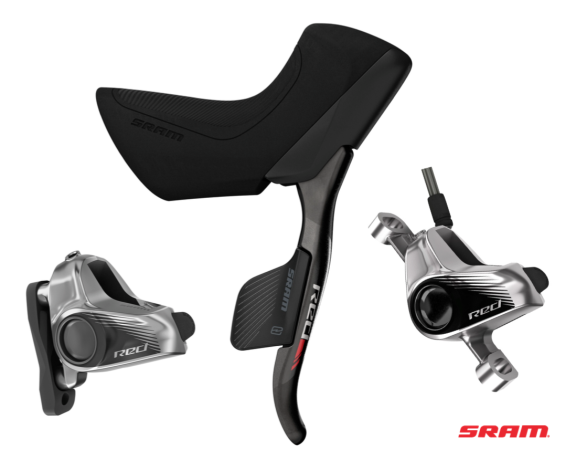

Vediamo quindi le novità. Innanzitutto l’eTap Hydro HRD, versione con freni a disco idraulici del gruppo elettronico wireless eTap.
Schermata 2016-08-29 alle 12.34.21

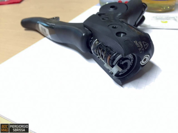

I comandi eTap idraulici sono compatibili unicamente con i componenti eTap 11V.

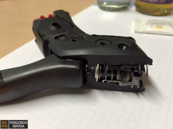

I comandi sono stati ridisegnati migliorando l’ergonomia, che è in ogni caso personalizzabile grazie al Reach Adjust, con cui si può arretrare la leva tramite una vite da 2,5mm,  ed al Contact Point Adjustment, ovvero una vite da 5mm sul comando con cui non si cambia la posizione delle pastiglie sulla pinza, ma la velocità con cui si muovono i pistoni della pinza, variando il feeling della frenata, rendendola più “pronta” ed aggressiva o più “lenta” e modulabile.
IMG_4393-3 IMG_4391-1
Le pinze sono monoblocco, di dimensioni il più contenute possibile, con degli accorgimenti per isolare le pastiglie e trasmettere al minimo il calore prodotto alle pinze stesse. Tra questi accorgimenti ci sono i pistoni in alluminio trattati chimicamente con una copertura fenolica isolante, ed una piastrina isolante in acciaio.

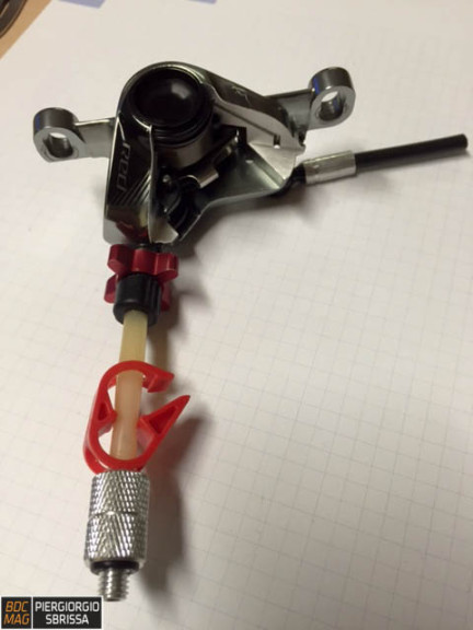

Nuovo anche il sistema di spurgo, reso più semplice tramite un kit dedicato con un connettore che si aggancia e sgancia tramite una clip. L’olio viene immesso dal basso della pinza e aspirato dall’alto dai comandi.

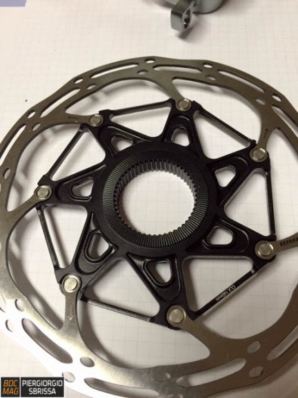

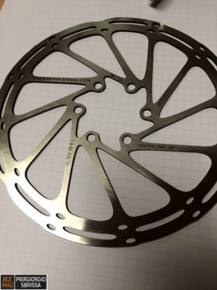

I rotori sono disponibili nelle misure 140 e 160mm. Sia 6 viti che centerlock. Il consiglio di SRAM è di usare i 140mm per ciclocross e gare in circuito, ed i 160mm per tutti gli altri usi. I bordi sono stati arrotondati per sicurezza.

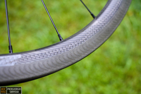

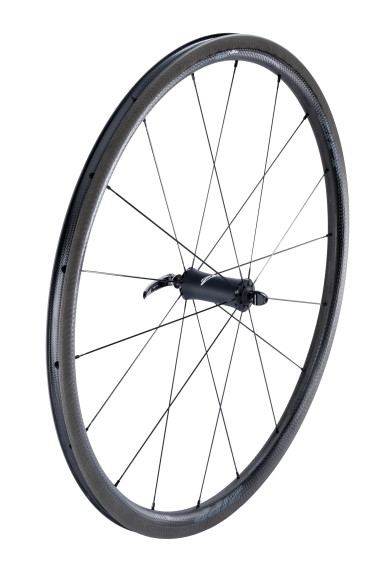

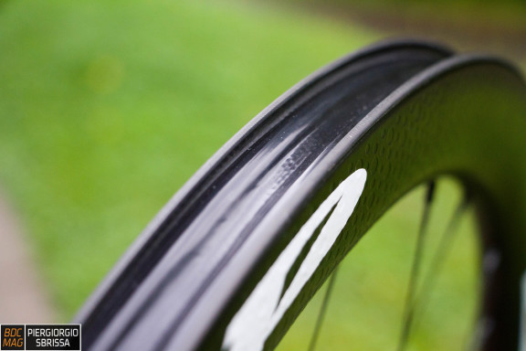

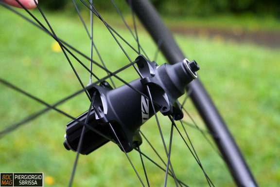

Veniamo ai prodotti Zipp, che tendono a sviluppare sempre più la tendenza attuale di coniugare aerodinamica e “stabilità” della ruota. Con stabilità della ruota è interessante precisare che si intende rendere il cerchio più rigido lateralmente, ma anche longitudinalmente per minimizzare l’ampiezza delle vibrazioni che si propagano in questo senso lungo il cerchio. Per fare questo, come noto ormai, la tendenza è rendere i cerchi più larghi e con un profilo “bombato” sulla parte più esterna. In questo modo si coniuga migliore aerodinamica con più angoli di yaw combinata con la necessaria rigidità per rendere la ruota sempre molto guidabile (in particolare coi profili di cerchio più alti).
004_WH_202_NSW_CC_V1_700F_DS_rt_hero2

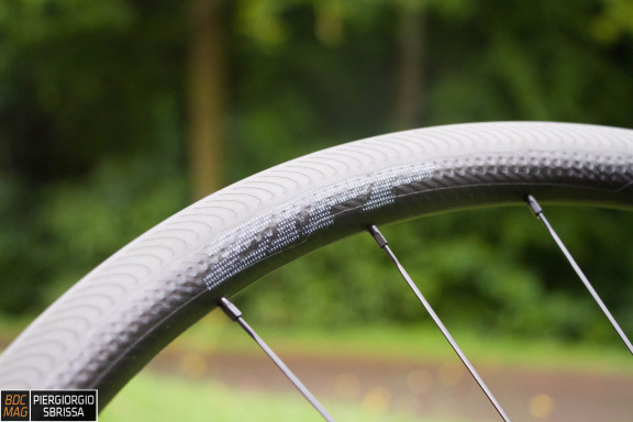

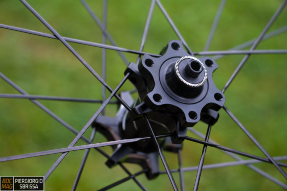

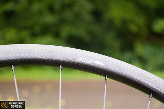

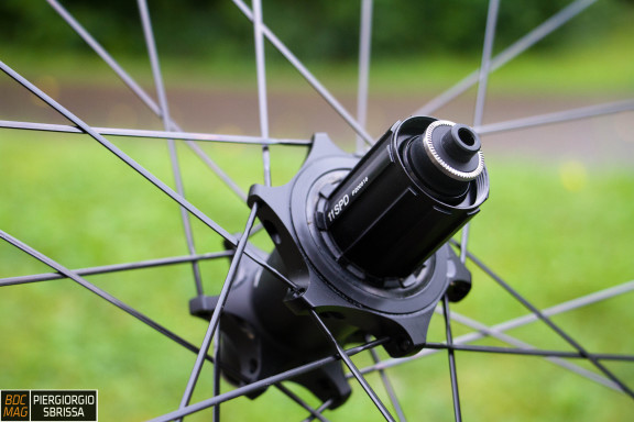

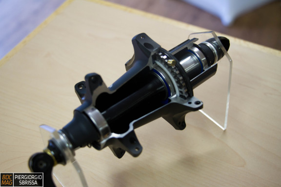

Nuove ruote sono le 202 NSW Carbon Clincher, con cerchio da 32mm, dedicate alla salita, ma utilizzabili ogni giorno grazie alla robustezza. Piste frenanti realizzate in carbonio e carburo di silicio per una frenata migliorata in ogni condizione. Mozzi Cognition con 36 punti di ingaggio che si disinseriscono quando non si pedala. 1390gr la coppia, 2800eu.
002_WH_202_TU_DB_V1_700F_DS_rt_hero

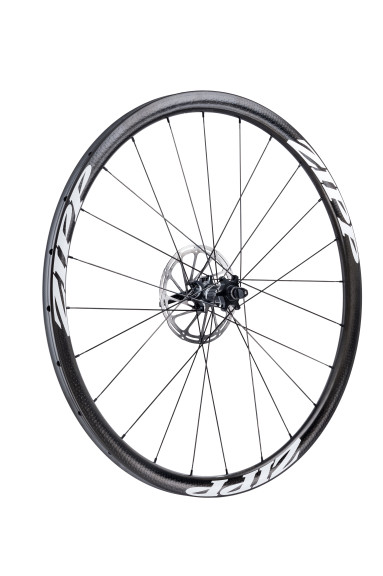

202 Firecrest Disc-Brake, per uso strada e ciclocross. 32mm di cerchio, mozzi 77/177D, 1330gr la coppia, 2400eu.

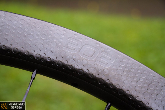

003_WH_303_CT_DBV2_700_F_WHT_DS_rt_hero2
303 Firecrest Tubeless Disc-Brakes, specifico per dischi, tubeless, 45mm di altezza cerchio, 29,9mm di larghezza, mozzi 77/177D. 1645gr la coppia, 2400eu.

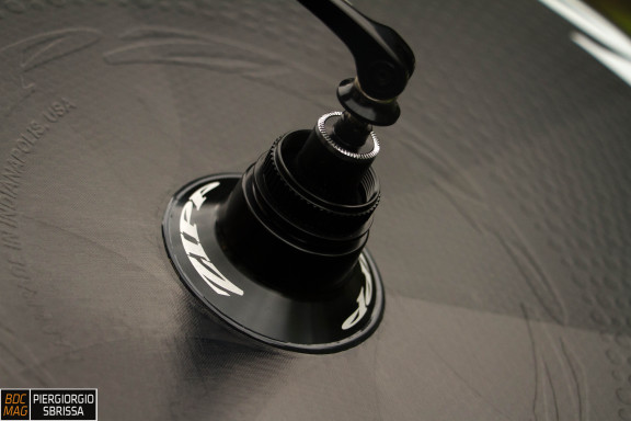

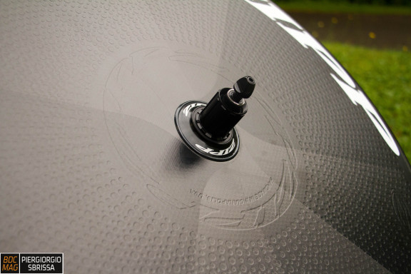

002_WH_Super9_CC_DB_DS_lft_hero

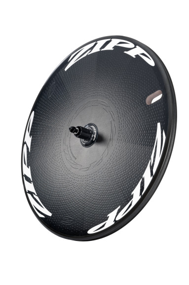

Super-9 Disc-Brakes, lenticolare per freni a disco. Copertoncino o tubolare. Mozzo 177DD, perno passante, chiusura centerlock. 1175gr, 2111eu clincher, 1844eu tubolare.

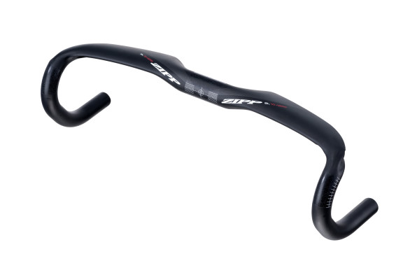

001_SL70Aero_matte_HERO
Manubrio SL-70 Aero, con nuova finitura opaca, 240gr, 341eu

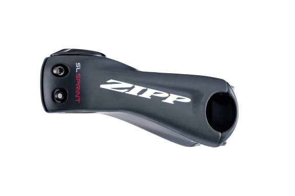

002_SLSprint_Stem_matte_rearDS_HERO
Attacco manubrio SL-Sprint, con nuova finitura opaca 165gr, 257eu.

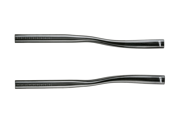

002_VukaEvo_CarbonExtension_70_TOP
Prolunghe Vuka Carbon Evo 110, con rotazione verso l’interno di 20mm, passaggio cavi interno, integrazione con i Clics eTap, lunghezza maggiorata a 380mm, differenziate sx/dx per seguire la curva del braccio. 140gr, 134eu

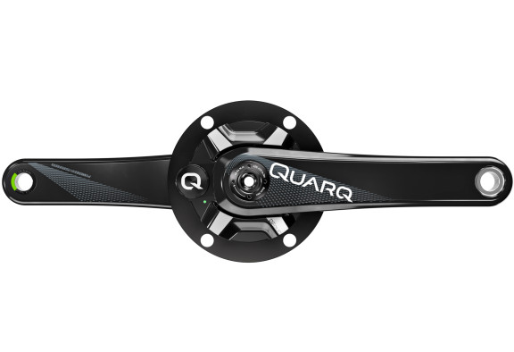

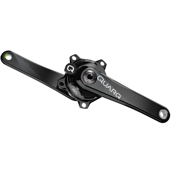

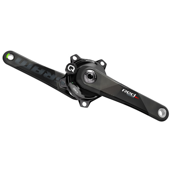

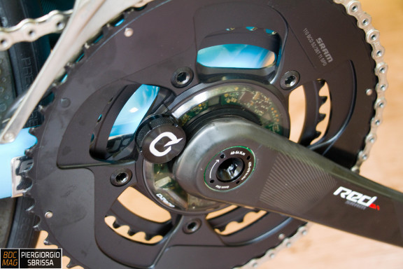

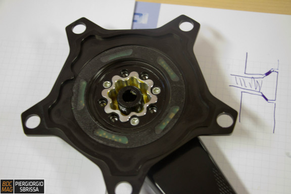

Infine le novità Quarq, linea di misuratori di potenza, che si arricchisce del Quarq DZERO, nuova linea di powermeter top di gamma che rimpiazza gli Elsa e Riken. Compatibili Bluetooth Smart, ANT+, Boost (per mtb), BB386Evo, presentano gli stessi led e gamme di colori dell’eTap. IPX7, compensazione della temperatura integrata. 130BDC o 110BDC.
MY17_QR_FC_DZeroPM_HB_3Q_1000x1000
Il DZERO sarà disponibile come solo spider, per guarnitura Shimano, denominato DFour; per SRAM XX1 Eagle (mtb), per SRAM eTap e Red. Disponibile anche con pedivelle per le stesse configurazioni.
MY17_QR_FC_RED_DZeroPM_HB_3Q_1000x1000 MY18_QRQ_FC_DFour_PM_RGT_3800x2600
