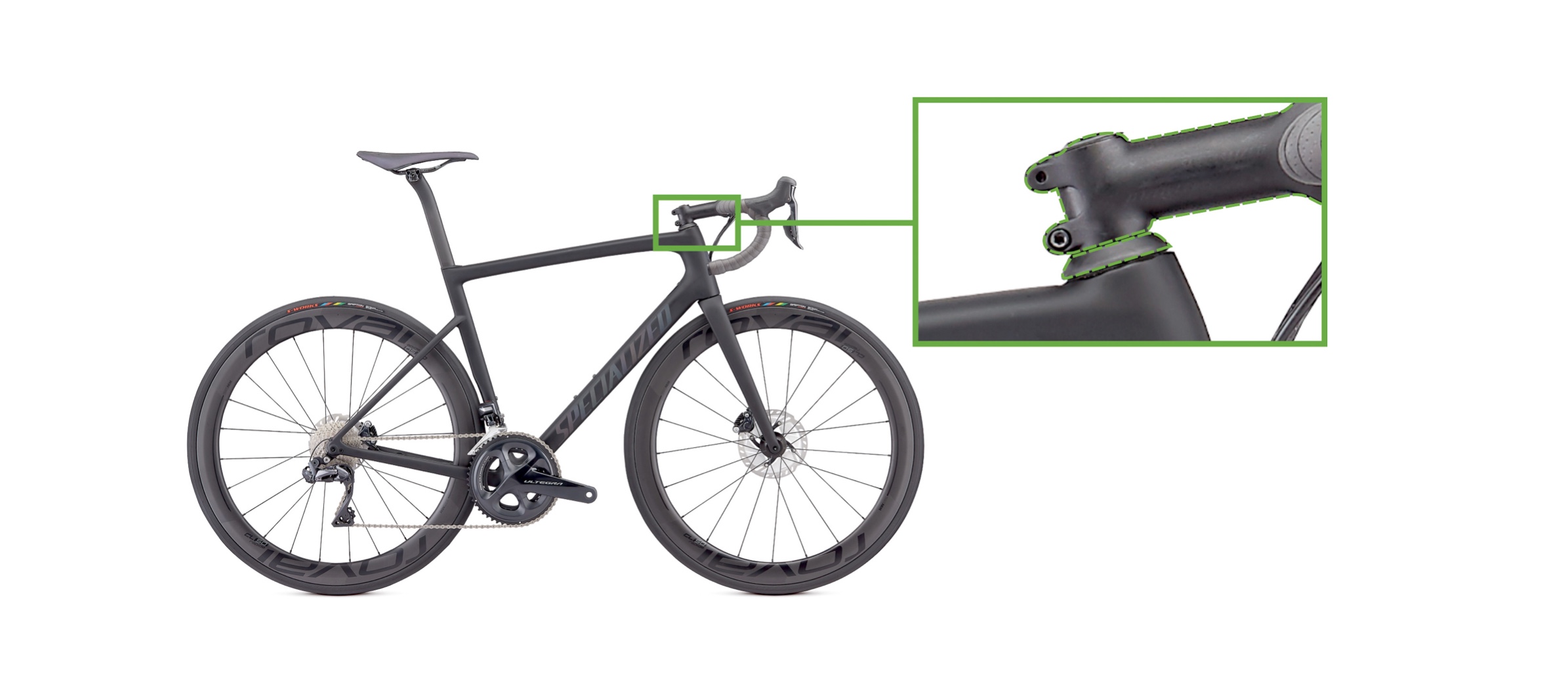

Tutti i modelli di Tarmac SL7 hanno la parola “Tarmac” scritta sul retro del tubo reggisella della bicicletta e possono essere distinti dai modelli Tarmac di vecchia generazione per il passaggio dei cavi integrato (invisibile) attraverso la serie sterzo (vedi immagine qui sotto).
Se la tua Tarmac, in origine NON avesse il passaggio cavi integrato attraverso la serie sterzo come da immagine qui sopra, non è oggetto del richiamo. Qui sotto è raffigurata una serie sterzo tipica con attacco manubrio. Se rappresenta la tua bici, il richiamo non ti riguarda.
