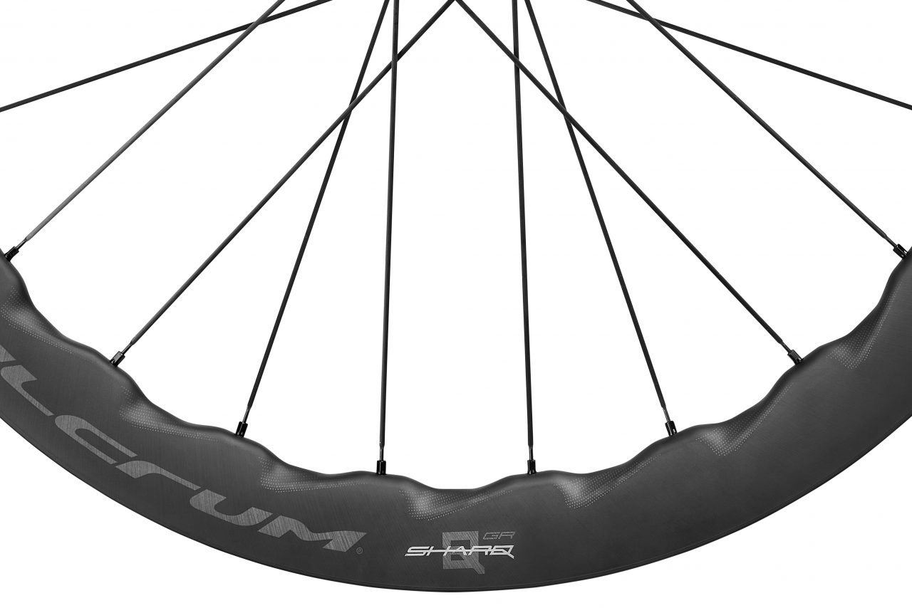

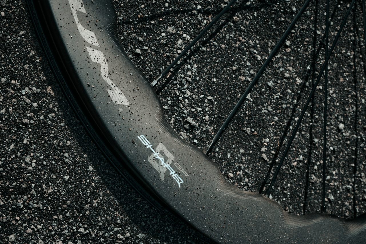

Il cuore del progetto è il nuovo cerchio 2-Wave Rim con canale interno da 30 mm, dotato di mini-hook, studiato per lavorare in perfetta sinergia con coperture larghe, ottimizzando forma dello pneumatico, impronta a terra e stabilità. Il profilo ad onda variabile, con un’altezza di 47/52 mm, migliora la gestione dei flussi d’aria riducendo il momento di imbardata e il drag frontale.

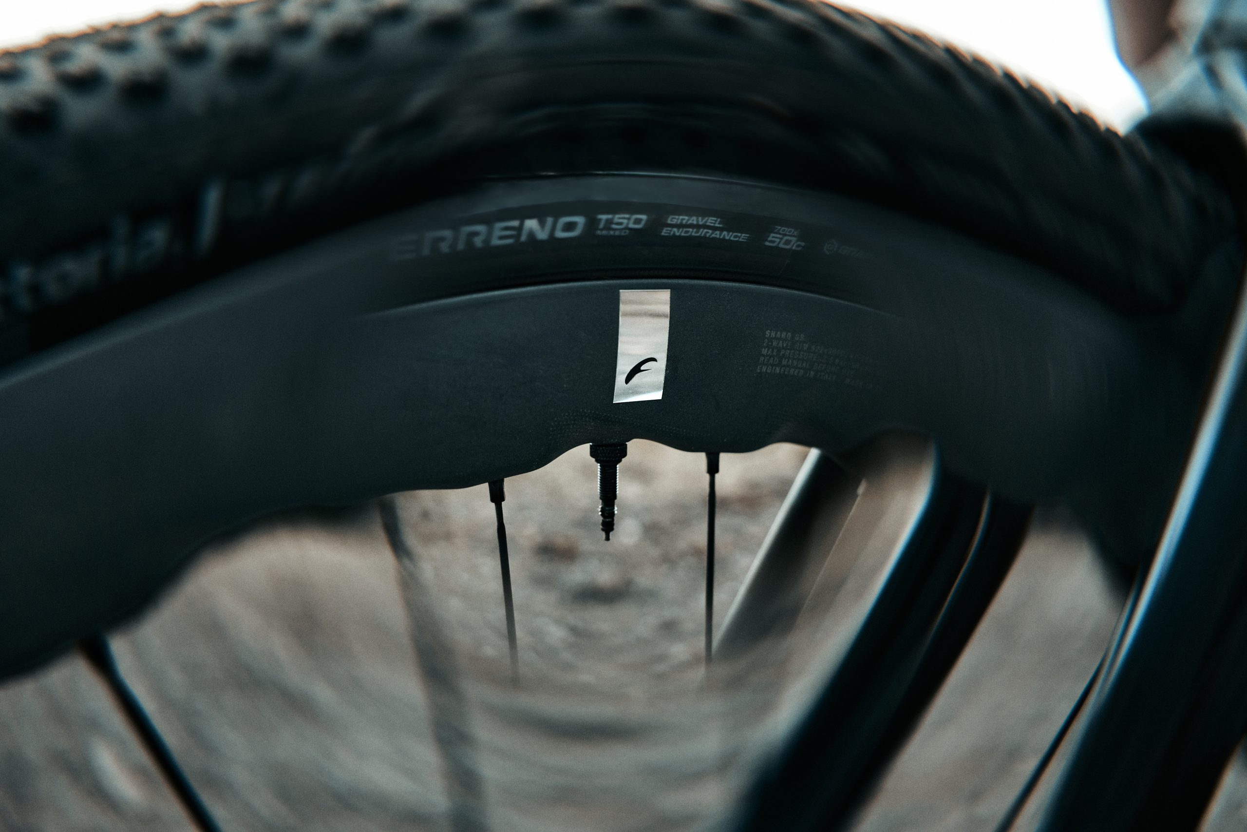

L’interazione tra il canale da 30 mm e le coperture gravel di nuova generazione a larga sezione apre prospettive evolute nella gestione delle pressioni. Il maggiore volume d’aria del sistema consente un range di regolazioni più ampio, permettendo di ottimizzare il setup per trovare il miglior equilibrio tra velocità, controllo e stabilità, in funzione del terreno, delle condizioni e del proprio stile di guida.
È fondamentale non superare la pressione massima indicata sul cerchio (3,5 bar).

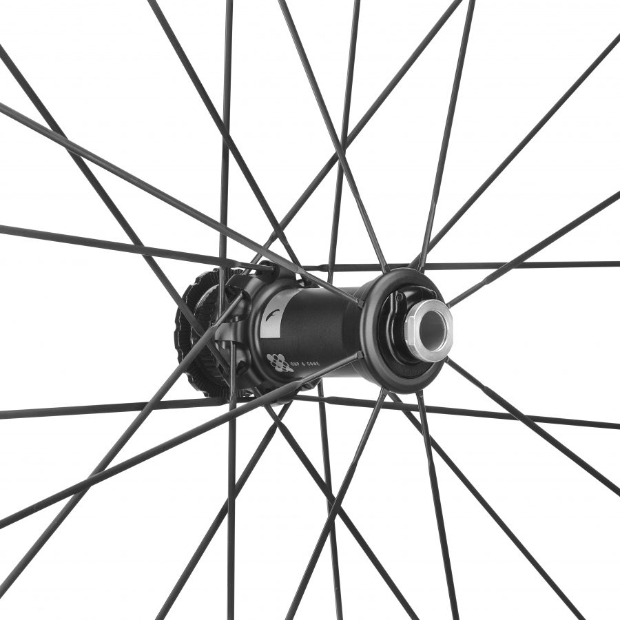

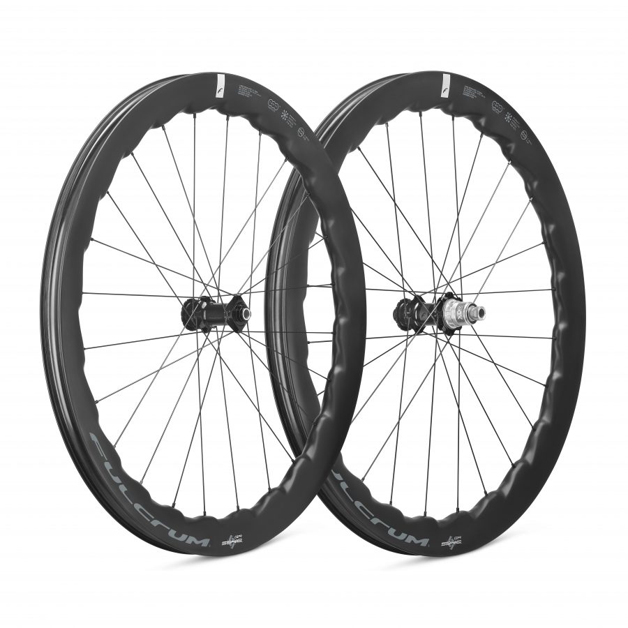

Sharq GR rappresenta la massima espressione della performance Fulcrum per il gravel race: fibra di carbonio FF100, mozzi con cuscinetti Cup & Cone, raggi A3RO a profilo piatto e schema di raggiatura 2:1, per la massima reattività, precisione e vantaggio aerodinamico. Peso complessivo del sistema 1.550 g.

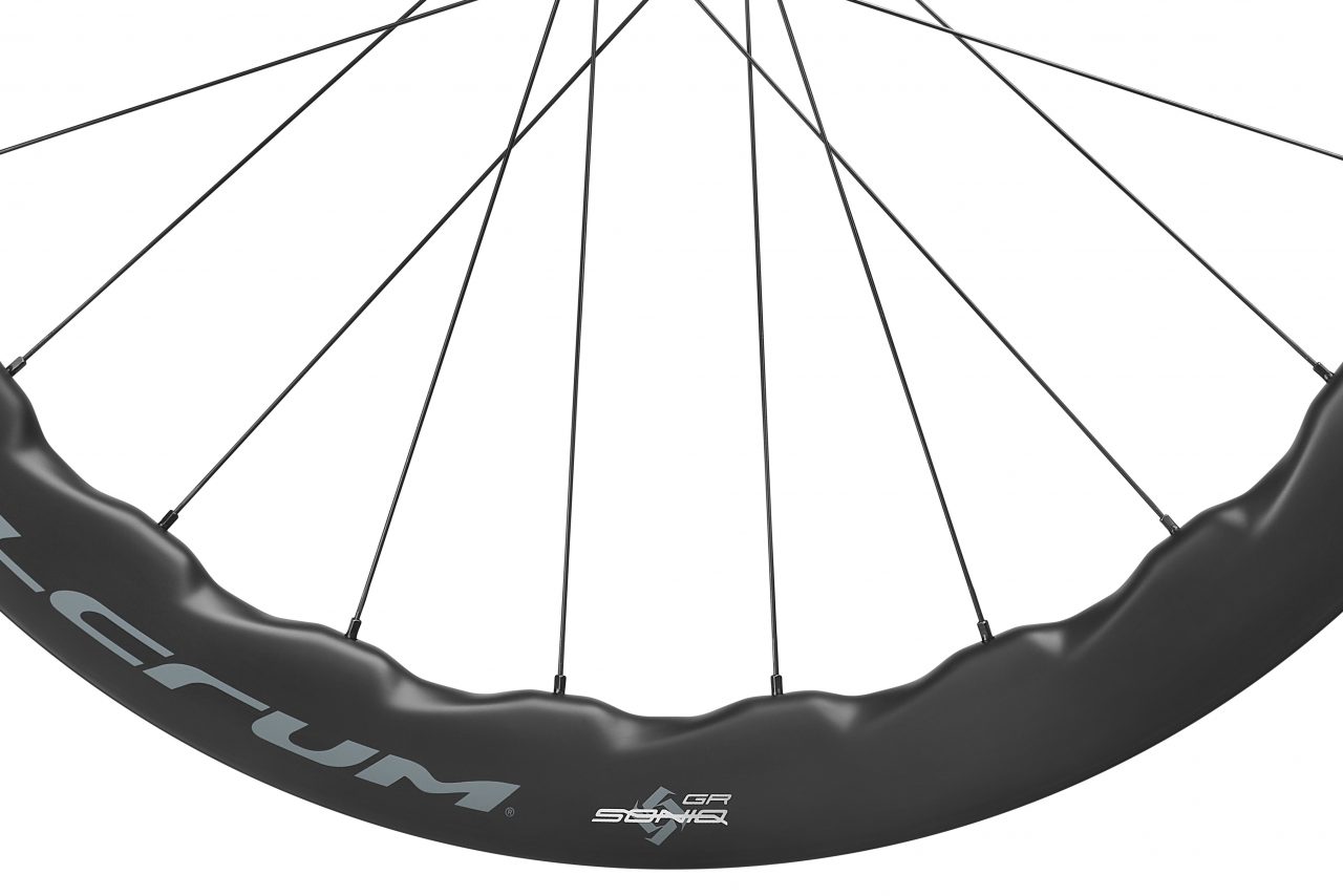

Soniq GR adotta una fibra FF80, meno orientata alle competizioni rispetto alla FF100, ma comunque capace di offrire ottime performance complessive. Completano il set mozzi con cuscinetti a cartuccia sigillati con precarico regolabile e raggi a seziona tonda, per un peso totale di 1.695 g.
Entrambi i modelli utilizzano tecnologia 2-Way Fit™ con canale non forato, pronti per il montaggio tubeless senza nastro, per una struttura perfettamente sigillata, più solida e affidabile nel tempo.

- 2-Wave rim design, 47 – 52 mm
- 30 mm canale interno
- 2-WAY FIT™ Tubeless – Ponte non forato
- Cuscinetti Cono & Calotta
- Engineered in Italy – Made in EU
- 1.550 g
- 2-WAY FIT™ Tubeless – ponte non forato
- 1.595 g
