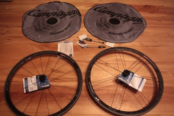

Test di durata per queste ruote di Campagnolo, utilizzate da Marzo ad oggi in praticamente tutte le condizioni.
toniolo-bdc_007
Le Campagnolo Bora 35 si pongono come opzione tra le basso profilo in carbonio Hyperon, adatte alla salita, e le “classiche” Bora 50. Come suggerisce d’altronde il nome le Bora 35 hanno un’altezza del cerchio di 35mm, con cui riescono a contenere ulteriormente il peso rispetto le sorelle da 50mm. Le Bora 35 non sono però, come ci si potrebbe aspettare, solo una versione in scala delle 50, ma hanno caratteristiche costruttive differenti, a cominciare dal layup del carbonio del cerchio, realizzato in Italia a Vicenza, fino al trattamento delle piste frenanti denominato 3Diamant, che consiste in una fresatura con un utensile in diamante per rendere il più omogenea possibile la superficie. La ragione di frenate non omogenee secondo Campagnolo sono dovute infatti alla non omogeneità della resina che impregna le fibre di carbonio, creando sulla superficie di queste dei piccoli “avvallamenti” che possono rendere la frenata non costante e soprattutto creare dei punti di picco per la temperatura dovuta all’attrito dei pattini dei freni, che come noto, può deformare la resina e quindi il cerchio stesso. Con gli utensili a controllo numerico utilizzati da Campagnolo questo viene evitato garantendo una superficie delle piste “fresata” alla perfezione.

Corpo dei mozzi ovviamente in carbonio. Raggi piatti con raggiatura G3 al posteriore. 18 all’anteriore e 21 al posteriore.
Il peso da noi rilevato per queste ruote è di 530gr per l’anteriore e 692gr per il posteriore. Per un peso totale di 1222gr. Leggeri anche gli sganci in dotazione: 63gr il posteriore e 57gr l’anteriore. Non superleggeri, ma fanno egregiamente il loro lavoro, cosa non scontata con sganci ultraleggeri, e con delle leve molto ampie e quindi facili da maneggiare.
