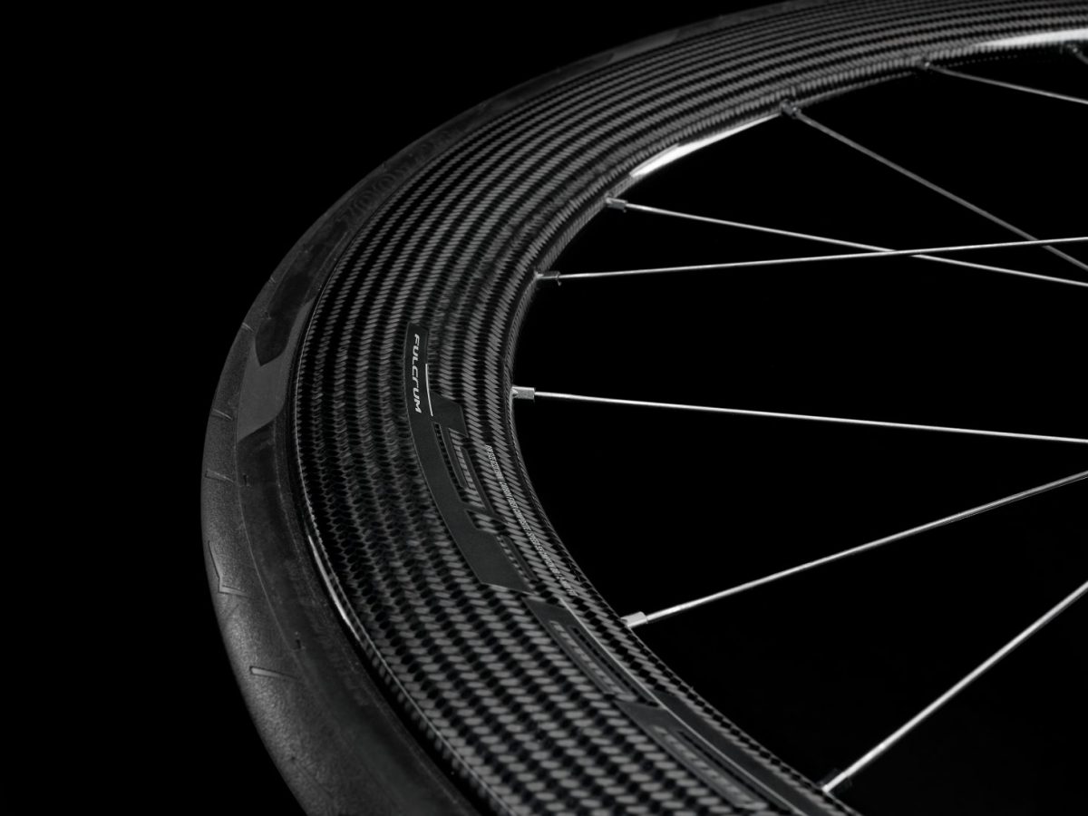

Basta un colpo d’occhio per percepire la prima novità delle ruote Speed CMPTZN DB. I nuovi modelli condividono infatti le grafiche Black Label già adottate per la famiglia Racing Zero CMPTZN. L’estetica è decisamente “corsaiola“, senza però esagerare con dettagli superflui. Il design sobrio e minimalista non solo conferisce un look unico e intramontabile, ma consente anche di risparmiare peso – perché quando si tratta di ruote d’alta gamma, anche pochi grammi fanno la differenza.

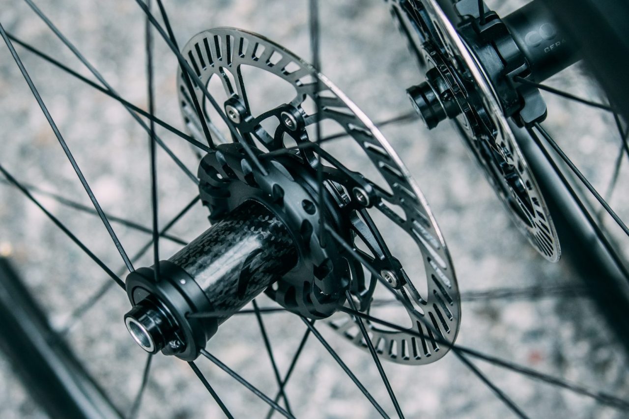

Le grafiche total black non sono l’unica novità. La vera sfida era infatti migliorare le superlative Fulcrum Speed 55 DB lanciate nell’aprile 2020 – con cui le ruote Speed CMPTZN DB condividono alcuni dettagli tecnici, come il cerchio full carbon con finitura “Twill“ e la raggiatura 2:1. Questa volta volevamo ottimizzare un prodotto di alta gamma offrendo uno step ulteriore in termini di scorrevolezza e leggerezza. Ci siamo quindi affidati alla raffinata tecnologia dei nostri cuscinetti CULT™ che, grazie all’utilizzo di piste in acciaio ad altissima resistenza alla corrosione e all’impiego di sfere in ceramica, consentono di risparmiare peso (10 grammi in meno rispetto alle Speed 55 DB) e di raggiungere una scorrevolezza senza eguali. L’utilizzo di uno strato sottile di olio anziché di grasso lubrificante e la precisione di lavorazione dei cuscinetti riducono infatti l’attrito e aumentano la scorrevolezza fino a 9 volte in più rispetto alle soluzioni tradizionali con un risparmio fino a 3,5 Watt a pedalata. In altre parole, le nuove ruote Speed CMPTZN DB consentono di raggiungere una velocità maggiore con meno sforzo – la situazione ideale per chi è alla ricerca della performance assoluta. Oltre a un sensibile miglioramento delle prestazioni meccaniche, i nuovi mozzi delle ruote Speed CMPTZN DB vantano anche un restyling estetico e sfoggiano un look matt black in perfetto equilibrio con le grafiche nero su nero del cerchio.

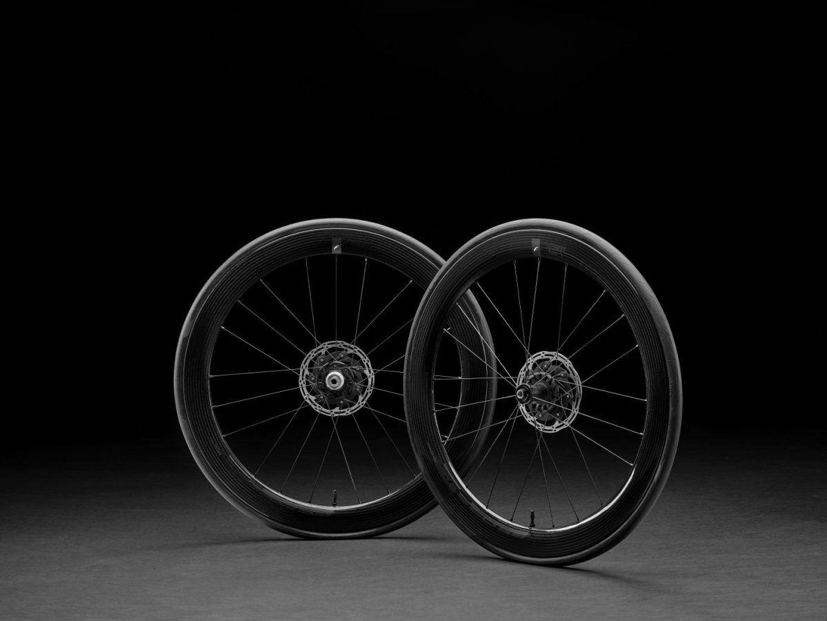

Progettate nella versione a profilo medio da 40mm (Speed 40) e in quella a profilo alto da 55mm (Speed 55), le ruote Speed CMPTZN DB sono da subito disponibili in quantità limitata, prima dell’incremento di produzione previsto a febbraio 2021.

CUSCINETTI Cuscinetti ceramici CULT, Sistema Cono & Calotta, registrabile
ALTRO Trattamento al plasma su corpetto ruota libera HG. Asse in alluminio
