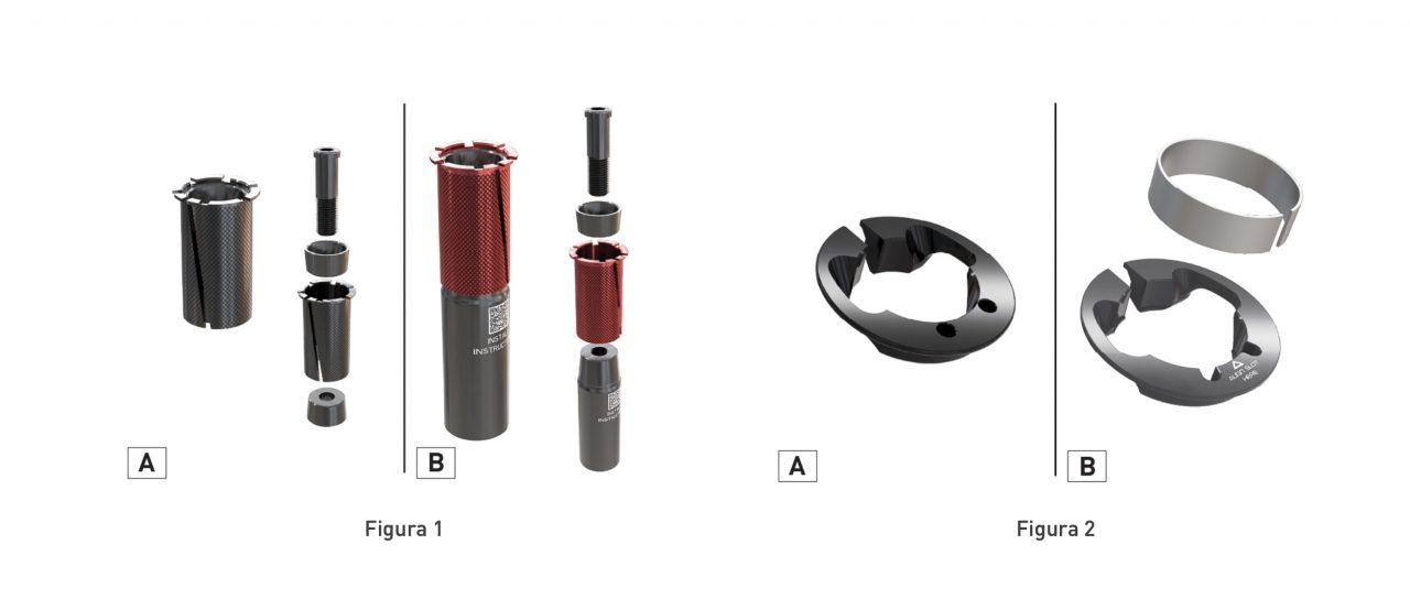

Leggi le istruzioni sottoindicate per determinare se la tua bici fa parte del richiamo. In caso affermativo, contatta il tuo Rivenditore Specialized che si occuperà della sostituzione dell’attuale terminale di espansione [Fig. 1A] con un nuovo terminale di espansione esteso [Fig. 1B] e dell’aggiornamento dell’anello di compressione Fig. 2A] con un nuovo anello di compressione in due pezzi [Fig. 2B] qualora la bicicletta non ne fosse già dotata.

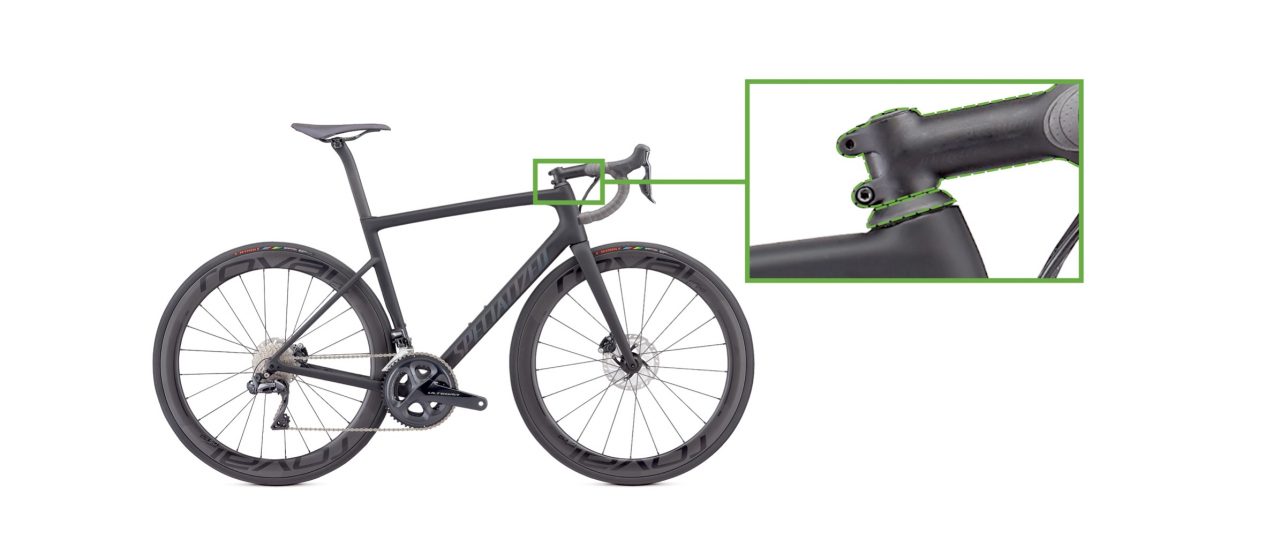

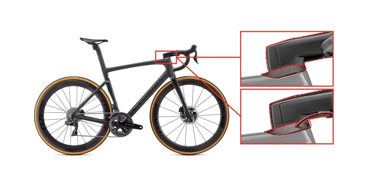

Tutti i modelli di Tarmac SL7 hanno la parola “Tarmac” scritta sul retro del tubo reggisella della bicicletta e possono essere distinti dai modelli Tarmac di vecchia generazione per il passaggio dei cavi integrato (invisibile) attraverso la serie sterzo (vedi immagine qui sotto).
Se la tua Tarmac, in origine NON avesse il passaggio cavi integrato attraverso la serie sterzo come da immagine qui sopra, non è oggetto del richiamo. Qui sotto è raffigurata una serie sterzo tipica con attacco manubrio. Se rappresenta la tua bici, il richiamo non ti riguarda.

  3. Buongiorno! fatto oggi il richiamo della SL7. la mia, acquistata a dicembre 2020, era già dotata di anello. è stato quindi sufficiente sostituire l'expander con il nuovo. tempo effettivo - 15 minuti.
