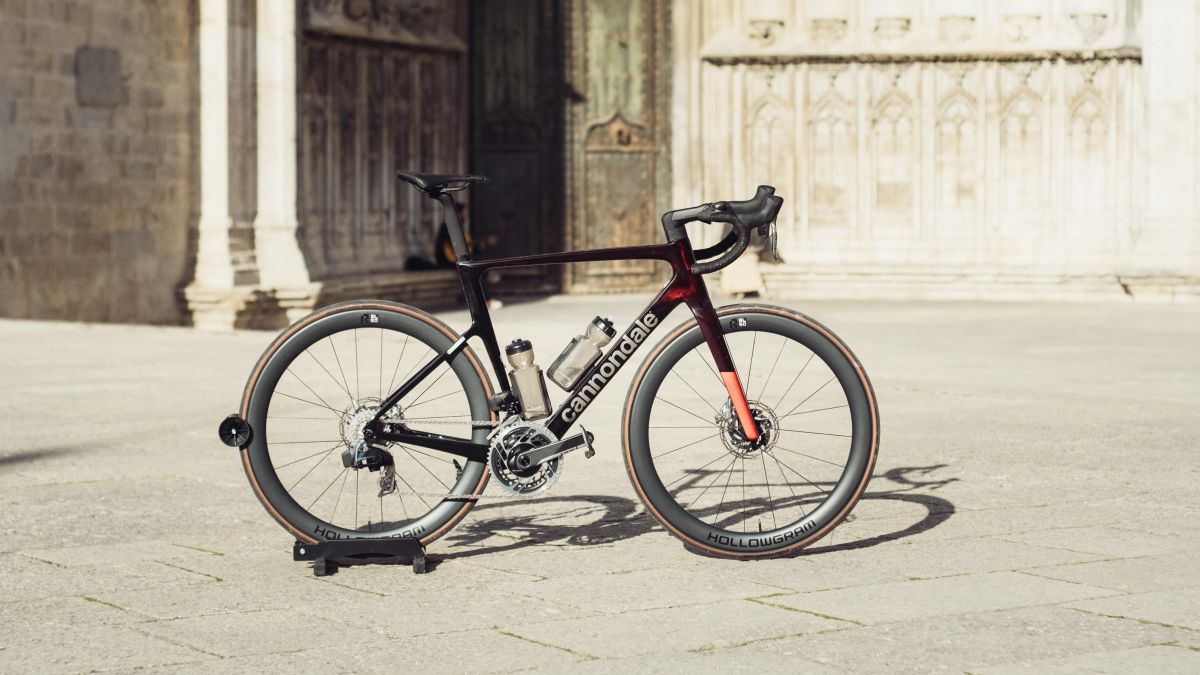

Cannondale lancia oggi sul mercato la 4^ generazione della propria bici da corsa più di successo, la Supersix Evo. E lo fa presentando questo iconico modello in tre versioni: la Lab71, o serie zero, che è la nuova top di gamma, la Hi-Mod 1 e la Carbon. Le tre versioni si differenziano per la qualità della fibra di carbonio e del relativo layup, e quindi per il peso del telaio.
Se esteticamente non vi sono differenze eclatanti rispetto la versione precedente le novità sono sostanziali. Innanzitutto il peso decisamente inferiore del telaio, e poi i raffinamenti aerodinamici, grazie ai quali Cannondale ha voluto creare una bdc “tuttofare”, leggera ed aerodinamica. In più la nuova SuperSix Evo presenta alcuni dettagli tecnici molto interessanti, come un nuovo manubrio integrato disegnato da Momo Design, un nuovo posizionamento della batteria Di2 ed un nuovo sistema di passaggio cavi nel tubo sterzo.
SuperSix EVO HM 1
Partiamo dalla nuova ammiraglia, la Lab71, nome che deriva dall’anno di fondazione di Cannondale, il 1971, e si vuole proporre come il nome sotto cui andranno tutti i top di gamma della casa americana, bdc o mtb che siano. Il telaio della SuperSix Evo Lab71 pesa 770gr, taglia 56 e verniciato. In questa taglia Cannondale propone quindi la bicicletta completa con un peso di 6,8kg precisi (con le ruote Hollowgram R-SL 50 da 1520gr. Canale interno 21mm, 32mm esterno, profilo 50mm, tubeless ready). Questo è il telaio attualmente in uso alle squadre pro di Cannondale, la EF Education- Easypost maschile e la Ef Education-Tibco-SV femminile.
Il telaio della Hi-Mod 1 pesa 810gr e quello della Carbon 930gr, nella stessa configurazione. Cannondale però ha voluto mantenere inalterate alcune caratteristiche della generazione precedente, ovvero le geometrie (dalle foto la gen. 4 sembra avere un angolo sterzo più aperto, ma non è cosi, è solo un effetto dovuto al piccolo cambiamento del design del raccordo tra forcella e tubo diagonale), la rigidità di zona sterzo, movimento centrale e flessibilità verticale del reggisella, e lo spazio per montare coperture sino a 34mm.  Le novità invece sono l’aerodinamica migliorata, il nuovo standard di movimento centrale, ora BSA filettato, un nuovo passaggio cavi interno, l’eliminazione dello stop dello sterzo, il nuovo posizionamento della batteria DI2 e l’eliminazione delle taglie 60 e 62,  a favore dell’unica 61. Nuovo anche il sistema di perni passanti, abbandonato quello in uso sulla SystemSix ora adotta l’X12 di Syntace.
