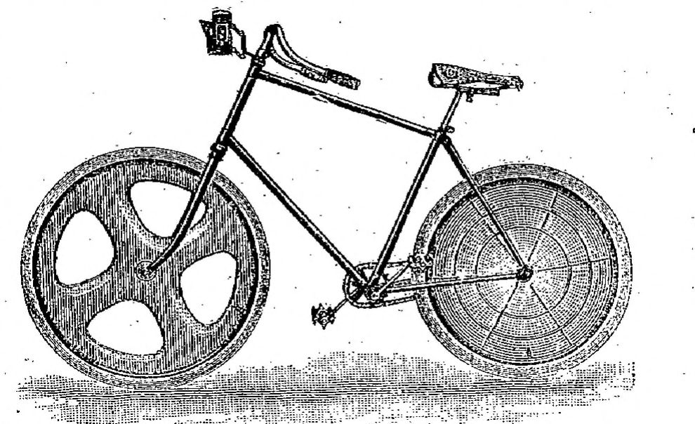

Probabilmente alcune osservazioni nascono per caso, come per le ruote. Alla fine del ‘900 si provava di tutto sulle bici. La Disc Wheel Company Ltd. di Londra, nel 1896 proponeva (non solo per le bici) delle ruote composte di due cilindri di acciaio molto sottile che venivano pretensionati e ed installati sul cerchio. Le prime ruote lenticolari. Fu subito evidente che all’anteriore erano difficilissime da guidare, pertanto l’idea seguente fu di farne una in legno praticando 4 fori.
Empiricamente si notò un effetto aerodinamico migliore, ma il presumibile peso di una ruota in legno combinata con una lenticolare in acciaio deve aver fatto propendere per abbandonare l’idea.

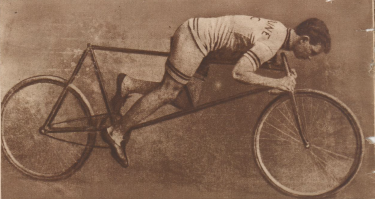

Gli studi e le intuizioni di Nieuport lo portarono a capire che quello che è fondamentale in bici è minimizzare la resistenza all’avanzamento offrendo la minor superficie possibile all’aria. Pertanto Nieuport cominciò ad adottare delle posizioni in bici sempre più basse, cercando di abbassare il manubrio il più possibile.
Bisogna immaginare l’effetto che poteva fare a fine ‘800 un ciclista che correva in quel modo. Fu soprannominato “la sogliola” e venne regolarmente sbeffeggiato.
Nieuport non se ne curò e cercò di estremizzare sempre più il concetto, sino a farsi fare una bici appositamente disegnata da lui.
La bici si rivelò però inguidabile, o forse troppo scomoda, e venne cestinata.

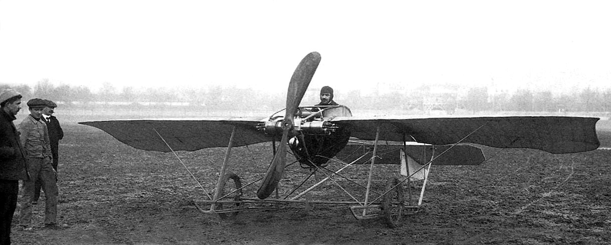

Iniziò a produrre dei propri aerei per testare i propri componenti elettrici a bordo. A breve cominciò a voler battere dei record costruendo aeroplani “da competizione”. Una delle sue prime intuizioni fu ancora quella dell’aerodinamica. All’epoca gli aerei erano basati su telai a traliccio prevalentemente in legno. Nieuport cominciò a carenarli, prima con tela e poi con balsa.
Nel 1909, con il Nieuport I arrivò a 70km/h con un motore da 20cv.

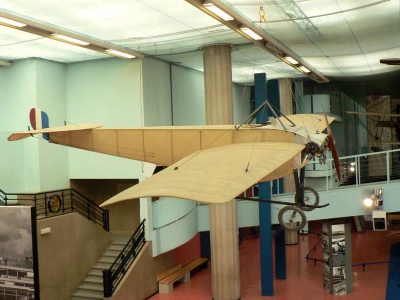

Arrivò quindi il momento del Nieuport II, con cui batté diversi record mondiali, arrivando a 113km/h nel 1011 con un motore da 28cv. Il Nieuport II è ancora oggi esposto al museo dell’aviazione a Le Bourget fuori Parigi.

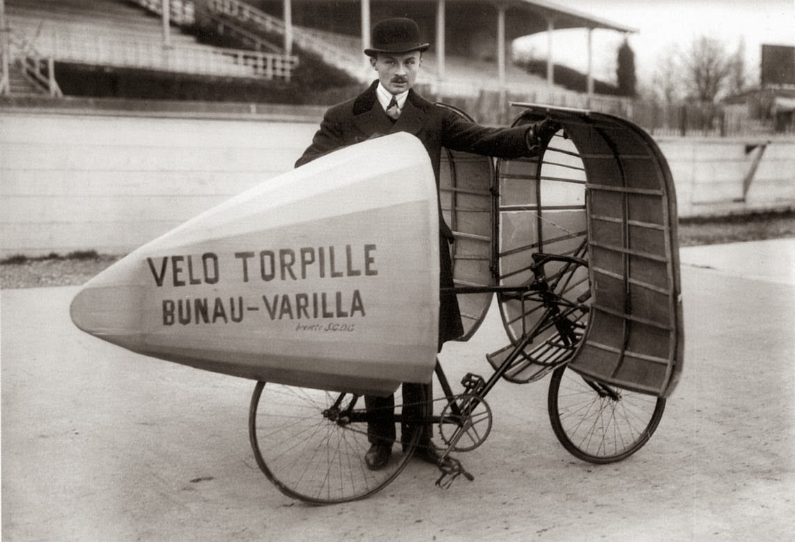

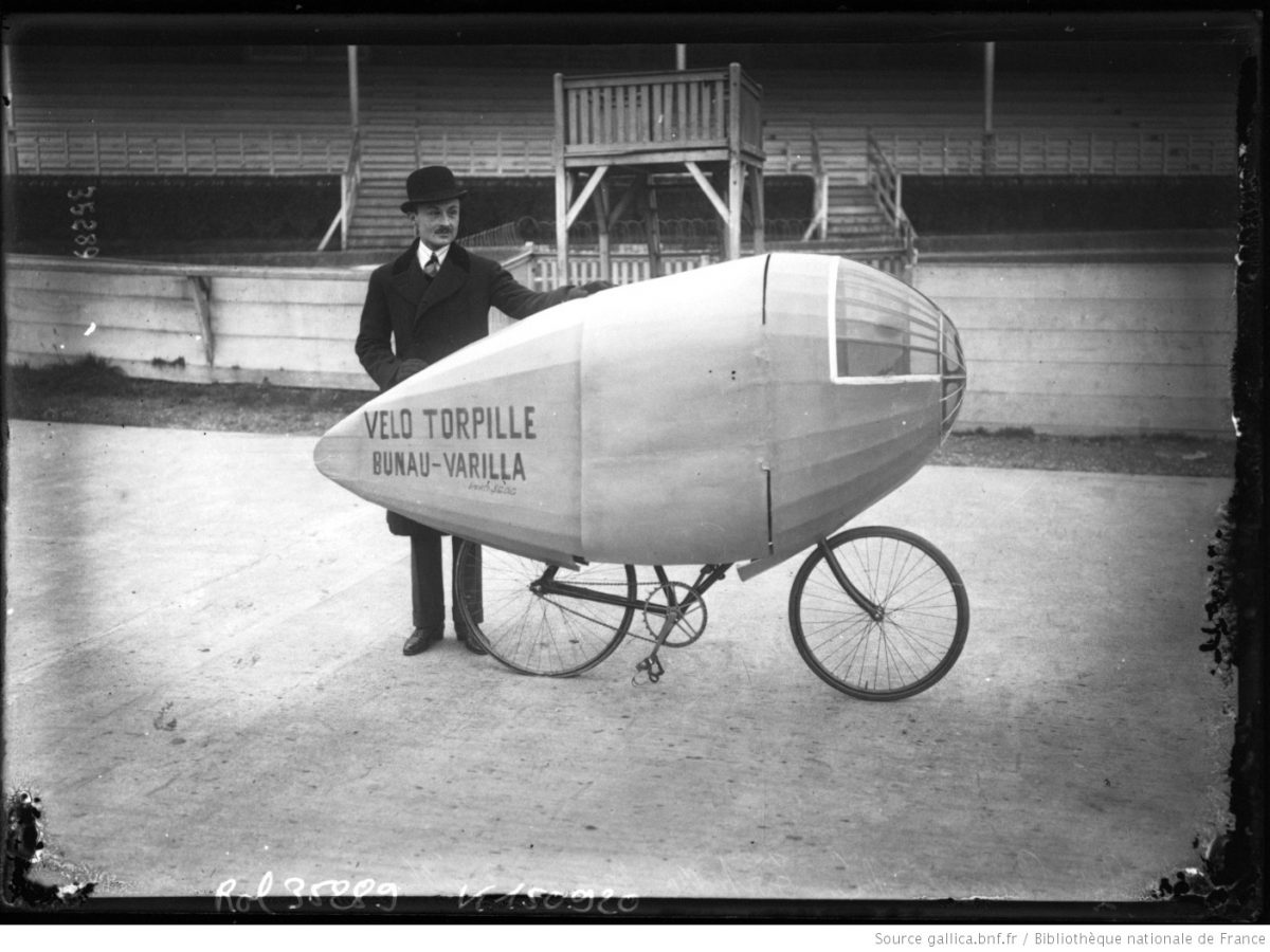

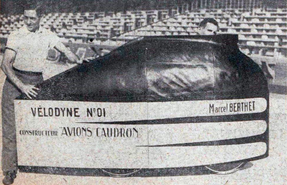

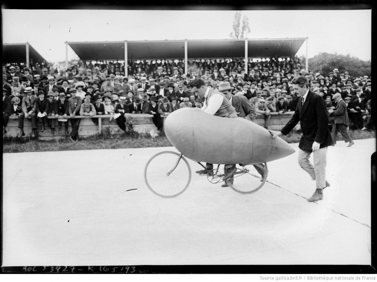

Negli stessi anni un altro ingegnere francese fu molto attivo nel settore: Marcel Riffard, che era proprio specializzato in aerodinamica, ma che lavorava soprattutto su aerei e automobili (alla Renault). Riffard però durante il servizio militare conobbe Étienne Bunau-Varilla, un ricco appassionato di sport e aviazione. Bunau-Varilla cominciò a progettare delle carenature per bicicletta piuttosto primitive, ma si muovevano verso una direzione ben precisa.
La svolta arrivò con l’aiuto di Riffard, con il quale realizzò il Vélo-Torpille, “la bici siluro”.
Con questa bicicletta, pilotata da Marcel Berthet, uno dei più forti pistard dell’epoca, come il suo concorrente principale, lo svizzero Oscar Egg, batté ogni record di velocità. Bunau-Varilla però dopo la guerra si appassionò allo sci e diventò il primo capitano della nazionale francese della disciplina. Oscar Egg, detentore del record dell’ora a più riprese, peraltro progettò anche lui una bicicletta aerodinamica, e seppure senza alcuna nozione ingegneristica ebbe un’intuizione incredibile per quanto controintuitiva: l’aerodinamica dipende anche dal flusso dietro la bicicletta:
1932
Riffard continuò a progettare carenature per biciclette sempre più curate aerodinamicamente.
18/12/1919 Vélo grand rendement: Berthet-Caseli
Sino a progettare e costruire il Vélodyne negli anni ’30:
I record si sprecavano a bordo del Velodyne, ma l’UCI aveva già tagliato la testa al toro nel 1914 proibendo le carenature nelle cronometro e per i record dell’ora. Quindi la storia di questi veicoli prese una strada parallela a quella del ciclismo “classico” per interessare l’ambito di quello che oggi sono chiamati Human powered Vehicles.

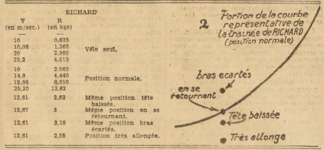

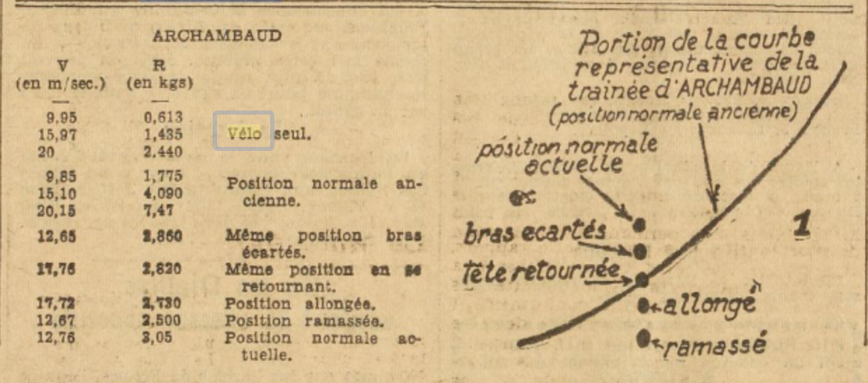

Negli anni ’30 però vi furono degli studi riguardo la posizione aerodinamica dei ciclisti. Anche se furono più che altro delle curiosità. Alcuni forti sprinter dell’epoca (Archambaud e Richard) vennero invitati a fare dei test alla prima (ed all’epoca probabilmente una delle uniche) galleria del vento al mondo, quella di Gustave Eiffel (quello della torre). L’Auto-vélo del 20 aprile 1938, pubblicò il resoconto di questi test, in cui veniva dimostrata la grande importanza della posizione aerodinamica , in particolare con i gomiti non larghi (mentre all’epoca era la posizione standard) e molto raccolti ed allungati.
La descrizione del funzionamento della galleria del vento, che si basava sulla misurazione della spinta del vento tramite una bilancia sospesa
Poi arrivò la seconda guerra mondiale e tutti questi studi non interessarono più il mondo del ciclismo almeno sino agli anni ’80 del secolo scorso, quando invece si ripropose una nuova epoca di grandi sviluppi concernenti l’aerodinamica. Sino ai giorni nostri, con gli sprinter che solo negli ultimi anni sono tornati in galleria del vento per affinare la loro posizione negli sprint, come fecero i pionieri 80 anni fa.
