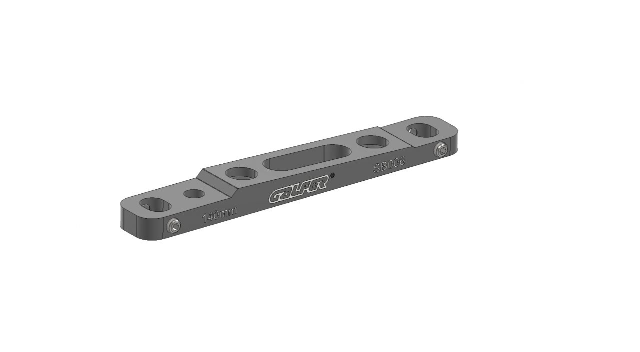

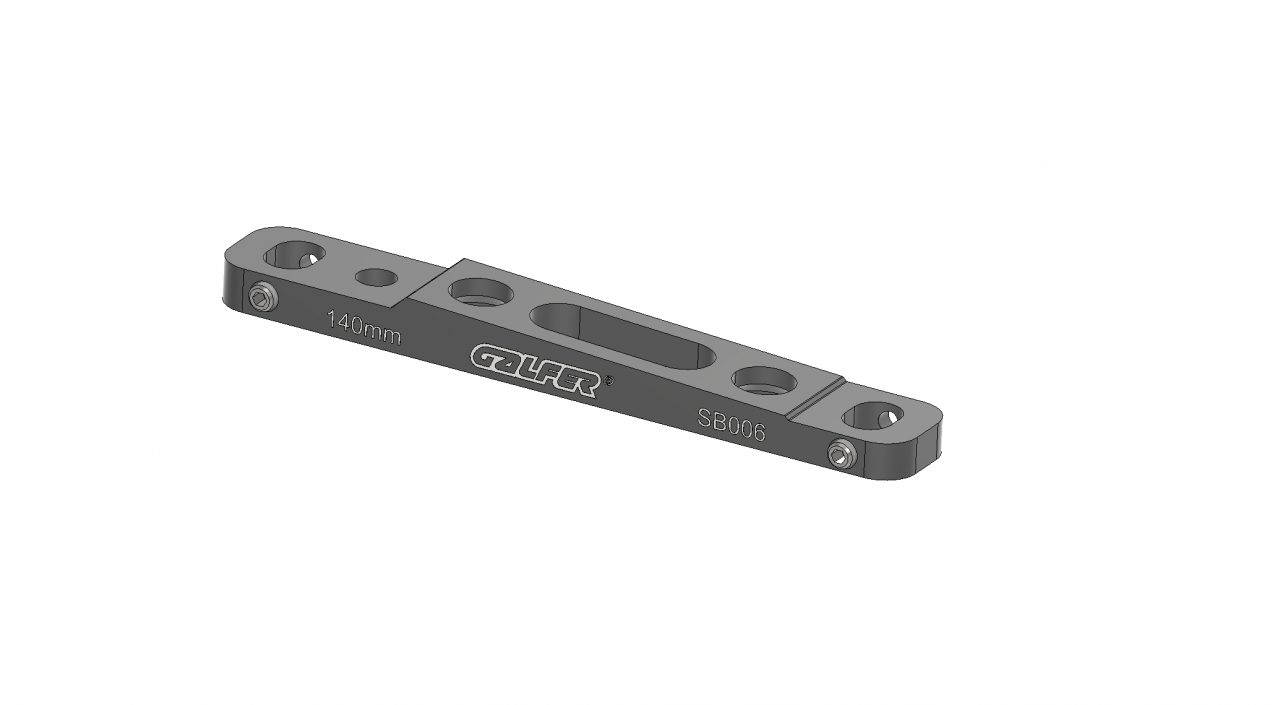

SB006 anteriore: precisione millimetrica senza precedenti
L’adattatore anteriore SB006 segna una pietra miliare, essendo il primo sul mercato a incorporare un innovativo sistema di regolazione assiale della pinza. Questa caratteristica consente a meccanici e ciclisti di regolare la posizione della pinza con una precisione millimetrica. Il punto di forza è che, una volta impostato, mantiene l’allineamento esatto anche dopo lo smontaggio e il rimontaggio della pinza, garantendo un posizionamento perfetto in ogni momento.

Entrambi gli adattatori sono stati sottoposti a un processo di fresatura CNC che ottimizza il peso senza compromettere la resistenza. La riduzione di peso rispetto agli adattatori originali è notevole:
- SB006 (Anteriore): 1,5 grammi più leggero dell’adattatore originale.
- Uso: Adattatore anteriore reversibile Flatmount per dischi da 140 mm e 160 mm.
- Peso: 9 g (senza viti) / 21 g (con le 4 viti incluse).

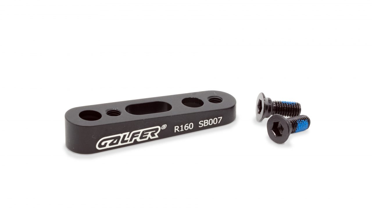

- SB007 (Posteriore): 5 grammi più leggero dell’adattatore originale.
- Uso: Adattatore posteriore Flatmount per convertire da disco da 140 mm a 160 mm.
- Peso: 9 g (senza viti) / 13 g (con le 2 viti incluse).
