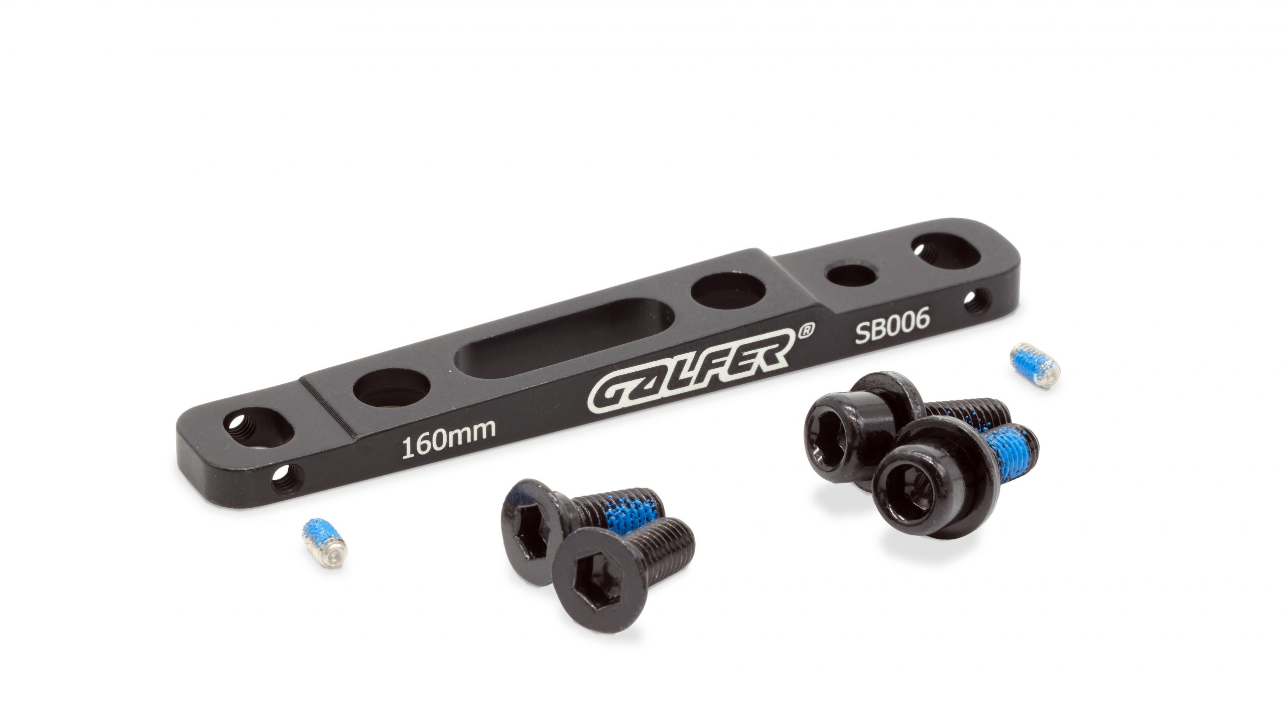

Galfer presenta i nuovi adattatori ultraleggeri per pinze Flatmount strada e gravel
