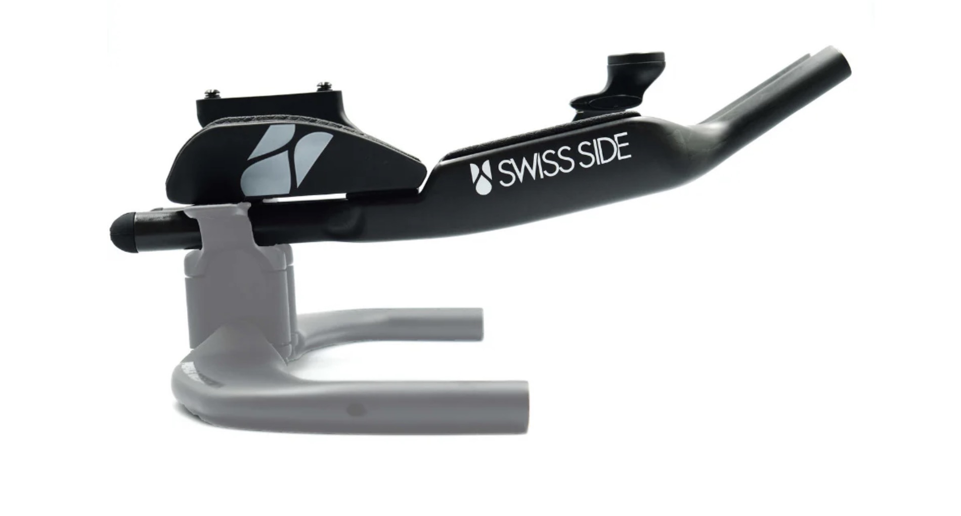

BDC-Ritieni che la tecnologia additiva 3D possa svolgere un ruolo significativo nel riportare i metalli a essere competitivi nel settore? Oppure pensi che la fibra di carbonio rimarrà la soluzione dominante?
JP Ballard– La tecnologia additiva 3D è estremamente preziosa per le soluzioni personalizzate. In questo ambito le soluzioni in metallo stampate in 3D possono svolgere un ruolo importante, ma sono molto costose e il costo è calcolato per unità. Se si realizza una soluzione in carbonio, si crea uno stampo e si possono produrre almeno più unità da ogni stampo. Tuttavia l’uso di parti in plastica stampate in 3D è in crescita. La qualità e la varietà dei materiali stanno migliorando e ora è possibile realizzare molte parti semistrutturali con tali plastiche, in modo molto rapido ed economico. Tutto ciò vale in particolare per i cockpit. Tuttavia per i telai delle biciclette non prevedo che le soluzioni in metallo stampate in 3D sostituiranno il carbonio. È troppo costoso e troppo pesante se si considerano i giunti incollati tra i segmenti. La fibra di carbonio rimarrà la regina per i telai e i cerchi.
