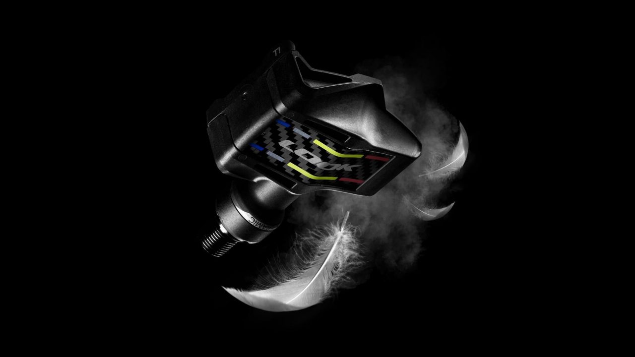

Look Cycle ha presentato oggi la prossima generazione dei suoi pedali stradali ad alte prestazioni Keo Blade. Sviluppati per oltre tre anni con specialisti delle prestazioni UCI WorldTour e testati da atleti professionisti di quattro diverse squadre.
[Comunicato stampa]Progettati e prodotti in Francia per soddisfare gli elevati standard qualitativi del marchio, LOOK ha sfruttato quarant’anni di esperienza nel design, nell’ingegneria e nella produzione dei pedali per il nuovo KEO BLADE al fine di massimizzare il comfort del ciclista ottimizzando al contempo le prestazioni.
LOOK ha creato il KEO BLADE nel 2011, rivoluzionando il design del pedale integrando una lama in carbonio al posto delle tradizionali molle metalliche. La versione iniziale del KEO BLADE Carbon è stata un successo immediato, vincendo numerosi premi e diventando il pedale preferito dai corridori professionisti in tutto il mondo.
Per creare il suo pedale più veloce di sempre, LOOK ha ridisegnato il profilo aerodinamico del pedale. Una superficie frontale inferiore e un nuovo profilo aerodinamico sul bordo anteriore lavorano insieme per ridurre la resistenza dell’aria, risparmiando il 2% rispetto al design precedente del KEO BLADE.
Con la tecnologia Blade già il 20% più leggera dei sistemi standard a molla metallica, il nuovo KEO BLADE offre ancora una volta una grande superficie di contatto con un peso estremamente basso. Partendo da 95g per pedale con un’area di contatto di 705mm (64mm di larghezza), questa nuova piattaforma mira all’eliminazione dei punti caldi indipendentemente dal materiale della suola della scarpa e offre ai ciclisti una maggiore stabilità durante la pedalata.
Rispetto alla generazione precedente, il nuovo KEO BLADE ha una rotazione del 60% più facile durante l’aggancio della tacchetta grazie a un miglioramento dell’equilibrio del peso. Ciò consente ai ciclisti di vivere una sensazione di aggancio e sgancio senza rivali e una sensazione di sicurezza, consentendo uno sgancio più rapido offrendo nel contempo un supporto saldo e sicuro senza movimenti indesiderati quando si è agganciati.
Oltre alle prestazioni e al comfort di nuovo livello, il team di LOOK si è concentrato sul miglioramento della durata e dell’affidabilità dei pedali KEO BLADE. Il design più recente include un nuovo perno per resistere all’intrusione dell’acqua e un grasso resistente all’acqua a lunga durata, insieme a una serie di miglioramenti della durata come cuscinetti sigillati interni ed esterni, una superficie di contatto in acciaio inossidabile di alta qualità e una leva di sgancio rinforzata per una resistenza agli urti del 200% superiore. I ciclisti possono anche scegliere di sostituire le loro lame in meno di un minuto per la tensione desiderata (disponibile in diverse tensioni da otto a venti) o sostituirle per massimizzare la durata dei pedali.
Alex Lavaud, Global Product Manager, LOOK Cycle, ha dichiarato: “LOOK ha inventato il pedale a sgancio nel 1984 e da allora abbiamo continuato a innovare, gareggiare e vincere. Le squadre professionistiche sono rimaste al centro del nostro processo di sviluppo prodotto per questi quarant’anni e manteniamo un contatto stretto sia con le squadre tecniche che con gli atleti durante tutta la stagione agonistica per raccogliere feedback, comprendere le loro preferenze e aspettative, e testare nuove caratteristiche. La nuova gamma KEO BLADE è stata progettata, testata e perfezionata con queste squadre per tre anni, dando vita a un pedale che va oltre le richieste di prestazioni e affidabilità del WorldTour.
“Le prestazioni sono fondamentali per i nostri team di design e ingegneria, proprio come lo sono per i nostri corridori professionisti, ma sappiamo anche che il comfort e l’affidabilità sono ciò che tiene i ciclisti sulla strada, che si tratti di gareggiare, allenarsi o viaggiare. Ecco perché ci siamo assicurati che miglioramenti al comfort e alla durata siano implementati insieme alla riduzione del peso e ai guadagni aerodinamici in tutta la gamma.”
Biniam Girmay, ciclista professionista del team Intermarché Wanty Gober, ha dichiarato: “Come ciclista professionista, soprattutto come velocista-scalatore, analizzo ogni dettaglio per ottenere miglioramenti nelle prestazioni. Il nuovo KEO BLADE rappresenta per me un altro salto in avanti. Con questi pedali LOOK sento un’eccezionale stabilità durante gli sforzi massimi, che sia un attacco o uno sprint. Ogni watt che produco viene trasmesso in modo efficiente attraverso i pedali Blade, garantendo nessuna perdita di sforzo. Inoltre, la robustezza di questi pedali mi trasmette completa fiducia. Penso solo a una cosa! Premere il più forte possibile per vincere!!!”.
Bryan Coquard, ciclista professionista del team Cofidis Procycling, ha dichiarato: “Questo nuovo pedale Blade è una meraviglia tecnologica. Che si tratti di un ciclista amatoriale o di un professionista come me, i pedali sono cruciali per il trasferimento di potenza alla bici. Con una superficie di supporto maggiore, ottengo una trasmissione ottimale della forza. Accoppiati con un peso minimo, un’aerodinamica impeccabile e un utilizzo senza sforzo per prestazioni stabili, questi pedali Blade mostrano, ancora una volta, l’impegno di LOOK verso prodotti ad alte prestazioni! Sono estremamente orgoglioso di pedalare e allenarmi quotidianamente con attrezzature così avanzate.”
Samuel Bellenoue, Direttore delle Prestazioni del team Cofidis Procycling, ha dichiarato: “Come direttore delle prestazioni di un team WorldTour, ottimizzare ogni possibile guadagno è essenziale. Siamo fortunati a collaborare con LOOK, un partner R&D altamente impegnato attento ai feedback dei ciclisti sull’ottimizzazione delle prestazioni. I nuovi pedali Blade rappresentano la tecnologia all’avanguardia. Riconosciamo il lavoro estensivo svolto e siamo completamente soddisfatti degli aggiornamenti: migliorata aerodinamica, superficie di supporto aumentata, aggancio/sgancio fluido e un peso notevole, rendendolo il pedale di punta nel peloton professionistico.”
KEO BLADE
CORPO – CARBON
TACCHETTE – KEO GRIP
ASSE – CHROMO +
CUSCINETTO – ACCIAIO
TENSIONE- 08 – COMP
SUPERFICIE DI CONTATTO – 705 MM2
Q-FACTOR – 53 MM
STACK – 14.8 MM
PESO – 115G
PREZZO AL PUBBLICO – 145€
KEO BLADE Ceramic
CORPO – CARBON
ASSE – CHROMO +
CUSCINETTO – CERAMIC
TENSIONE – 12 – CARBON
Q-FACTOR – 53 MM
STACK – 14.8 MM
PESO – 115G
PREZZO AL PUBBLICO – 210€
KEO BLADE Ceramic Ti
CORPO – CARBON
ASSE – TITANIO
TENSIONE – 16 – CARBON
Q-FACTOR – 53 MM
STACK – 14.8 MM
PESO – 95G
PREZZO AL PUBBLICO – 310€
