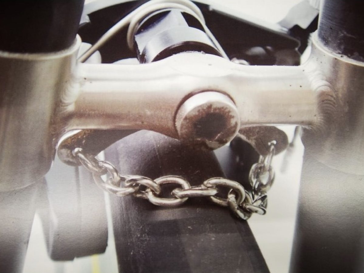

C’era una volta un ingegnoso sistema per evitare di bucare, in particolare in Francia, utilizzato prevalentemente nel cicloturismo e nelle randonnée: si applicava una piccola catenella tra i foderi alti del carro posteriore (ma anche sotto il freno anteriore) in modo che la stessa strisciasse sul copertone. In questo modo detriti, schegge di vetro e piccoli sassolini appuntiti che si conficcavano nella gomma venivano tirati via subito dalla catenella, evitando che ad ogni giro di ruota si conficcassero sempre più a fondo sino a bucare del tutto il battistrada e quindi la camera d’aria. Sono vendute ancora oggi.
Le forature da piccoli oggetti appuntiti raramente avvengono con un’unico “passaggio”, ma appunto prima conficcandosi nella gomma e poi venendo premuti sino a bucarla del tutto (al contrario di chiodi o viti, ma sono più rare).
