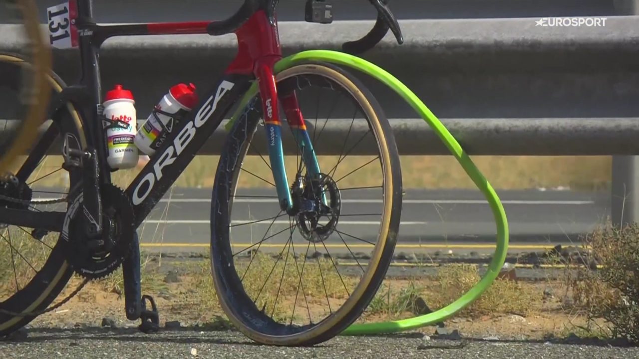

L’ultimo episodio che riguarda lo stallonamento di un copertone montato su cerchio hookless con conseguente caduta riguarda Thomas De Gendt della Lotto Dstny all’UAE Tour:
Lo stesso DeGendt sui social ha detto di non aver nemmeno capito come e perché il copertone sia saltato fuori dal cerchio, dato che non ha colpito niente o preso buche mentre viaggiava in gruppo sul dritto:
Il corridore della Lotto è stato poi soccorso dall’ammiraglia della Soudal-QuickStep che gli ha cambiato la ruota con una delle loro ed ha svolto il protocollo per assicurarsi che non abbia subito traumi cranici.
Quello che si nota dalle immagini è che l’inserto in schiuma (Airliner) montato dentro il copertone si incastra nella forcella dopo lo stallonamento del copertone bloccando la ruota anteriore e facendo finire De Gendt a terra. Cosa che probabilmente sarebbe successa lo stesso anche col solo copertone senza “salsicciotto”, come visto in altre occasioni.

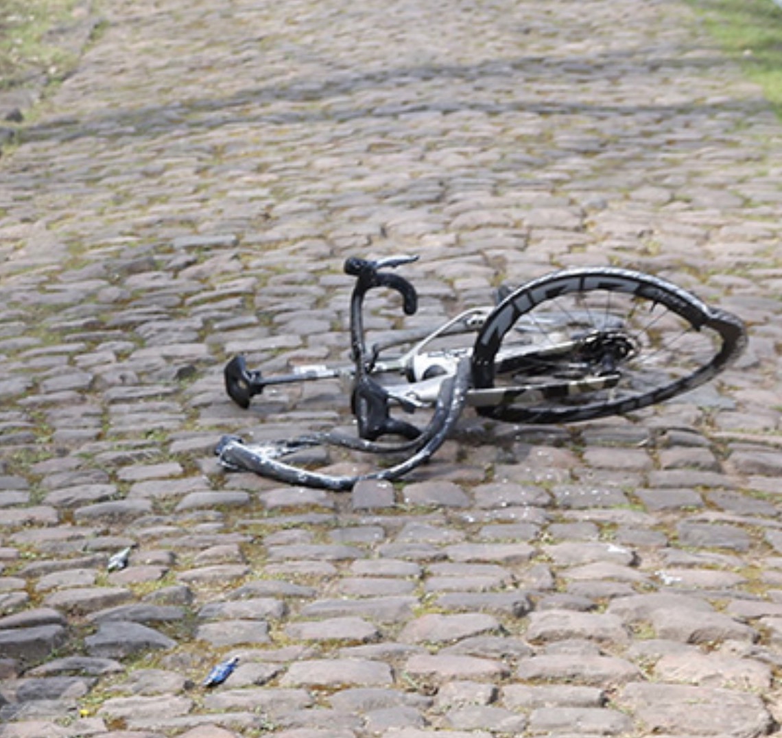

Stessa cosa per Filippo Colombo alla Paris-Roubaix, chiaramente una gara particolare in cui anche altro materiale cede, ma al corridore della Q36.5 è costata la frattura di un gomito.

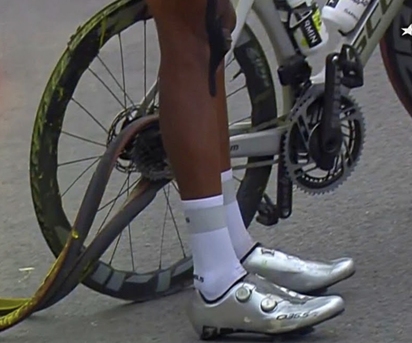

Anche un compagno di squadra di Colombo, il corridore etiope Negasi Abreha, ha subito uno stallonamento, in pianura e fortunatamente senza conseguenze, nella 3^tappa della Tirreno-Adriatico 2023:

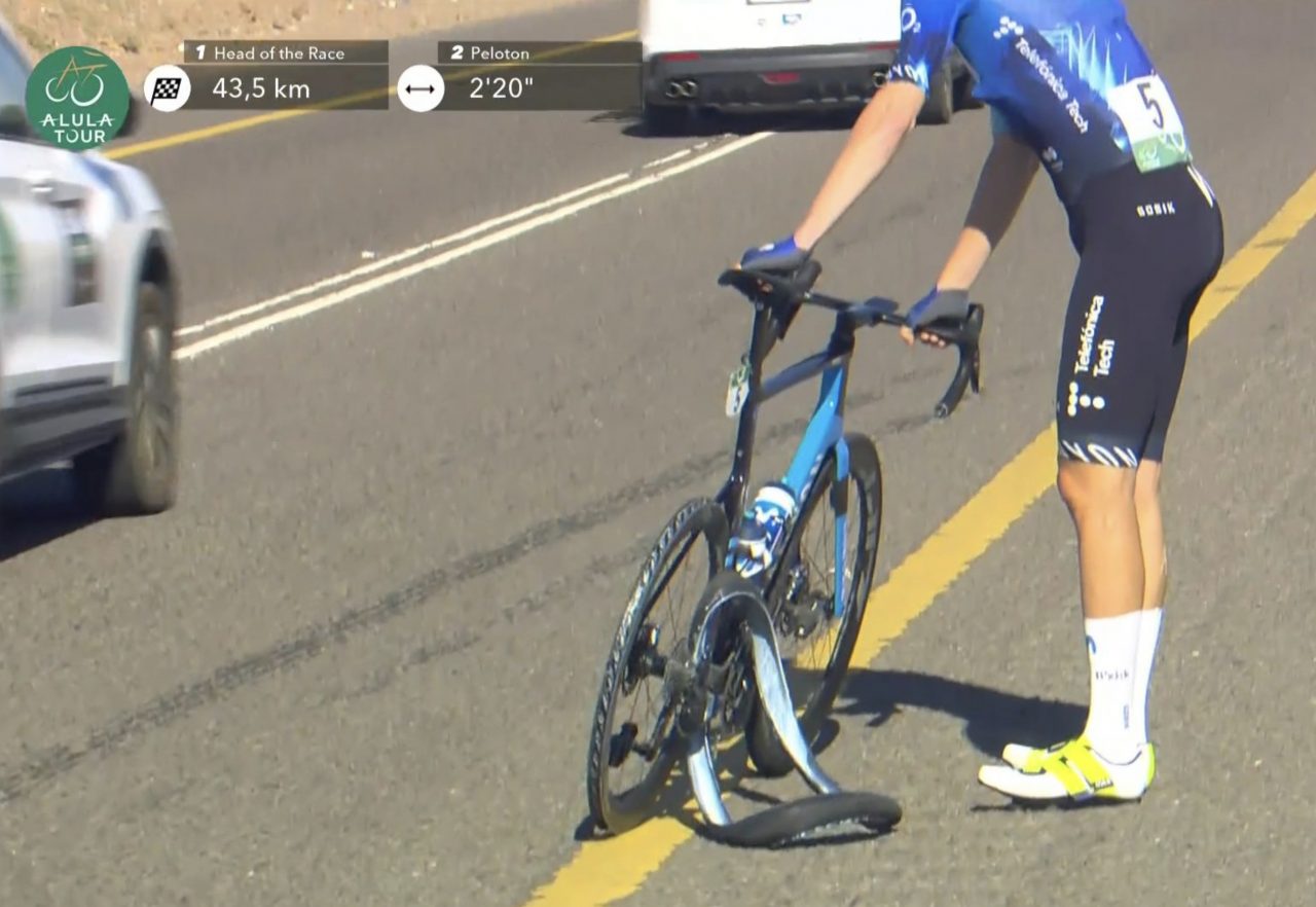

Curiosamente due stallonamenti con cerchi hookless sono occorsi ai fratelli Norsgaard, con Mathias che ne ha subito uno al recente Alula Tour, senza conseguenze:
