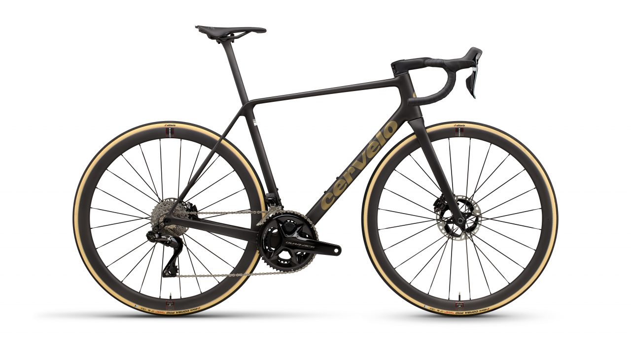

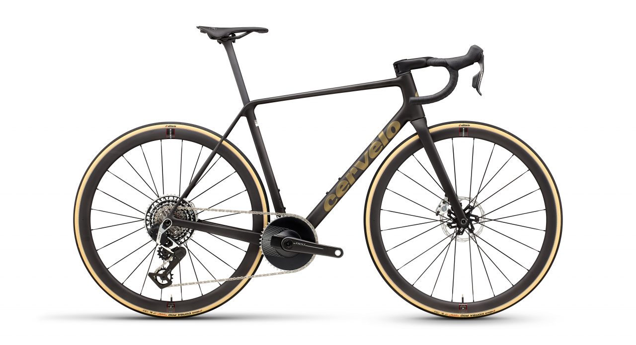

Cervélo rinnova la propria bici da salita, la R5, dopo averlo fatto con la S5. Come per la sorella aero non si tratta di stravolgimenti, ma svariate migliorie, in questo caso ovviamente legate alla riduzione del peso, per evolvere, ma non stravolgere, una delle bici più apprezzate degli ultimi anni nella categoria. Grazie a questo lavoro la R5 top di gamma, in taglia 56, raggiunge “fuori dalla scatola” il bel peso di 5,97kg.

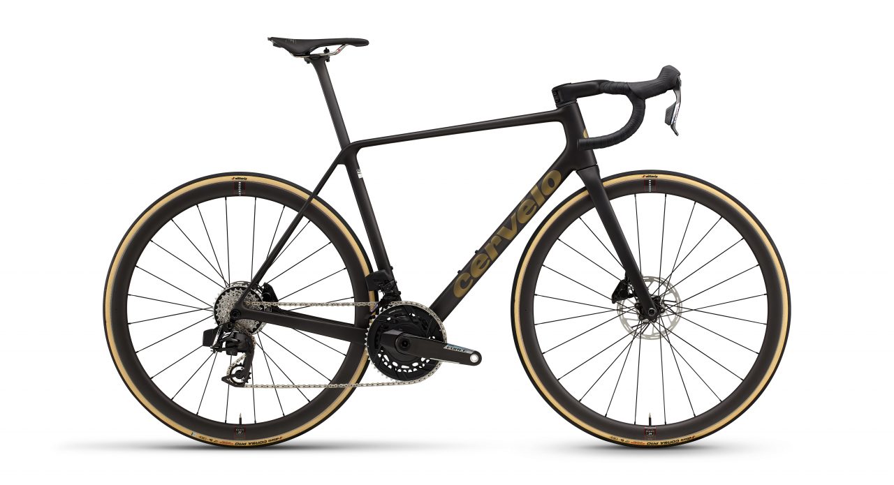

  • Solo 5,97 kg (taglia 56, montaggi Red/Dura-Ace).

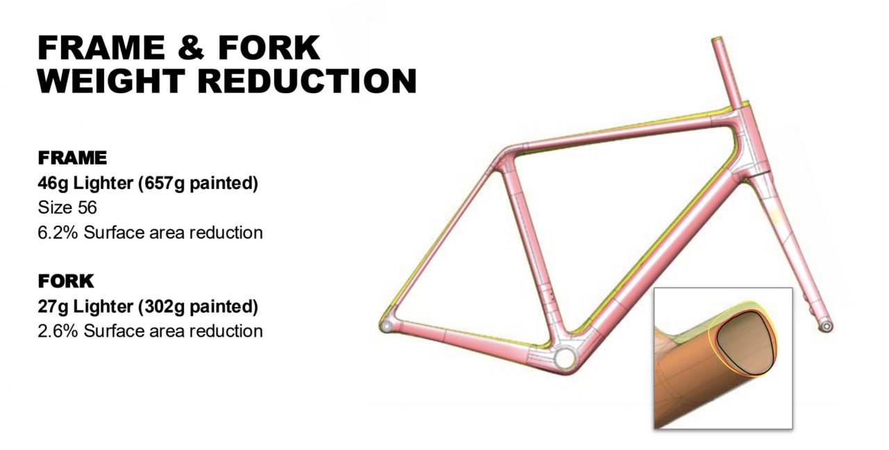

  • Telaio 651 g, forcella 298 g, totale -705 g rispetto al vecchio R5.
  • 900 grammi al di sotto del limite di peso minimo previsto dall’UCI

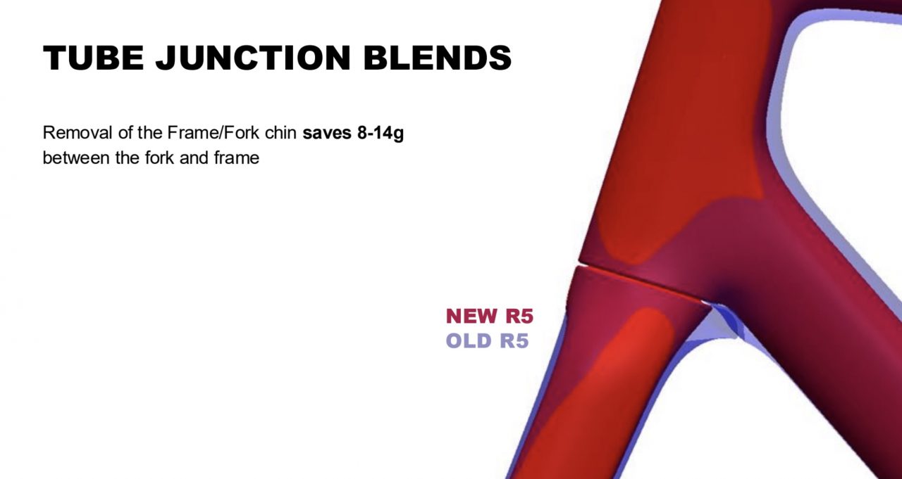

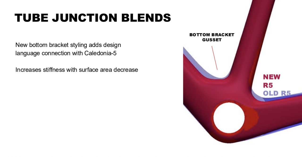

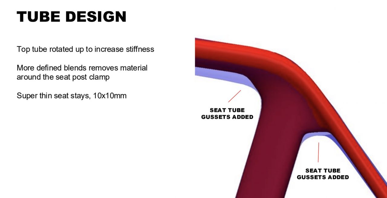

Una riduzione del peso ottenuta lavorando sul design dei tubi del telaio e delle loro giunzioni

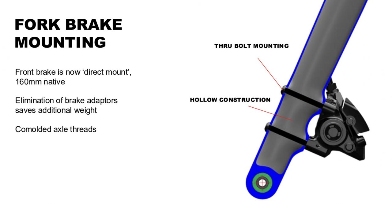

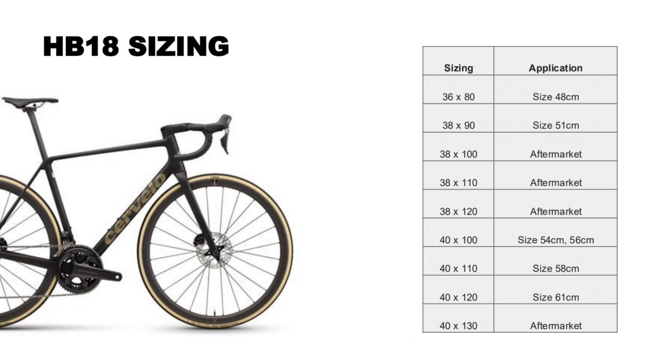

La forcella ha il nuovo sistema di attacco delle viti della pinza freno anteriore mutuato dalla S5

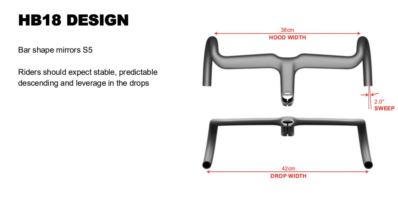

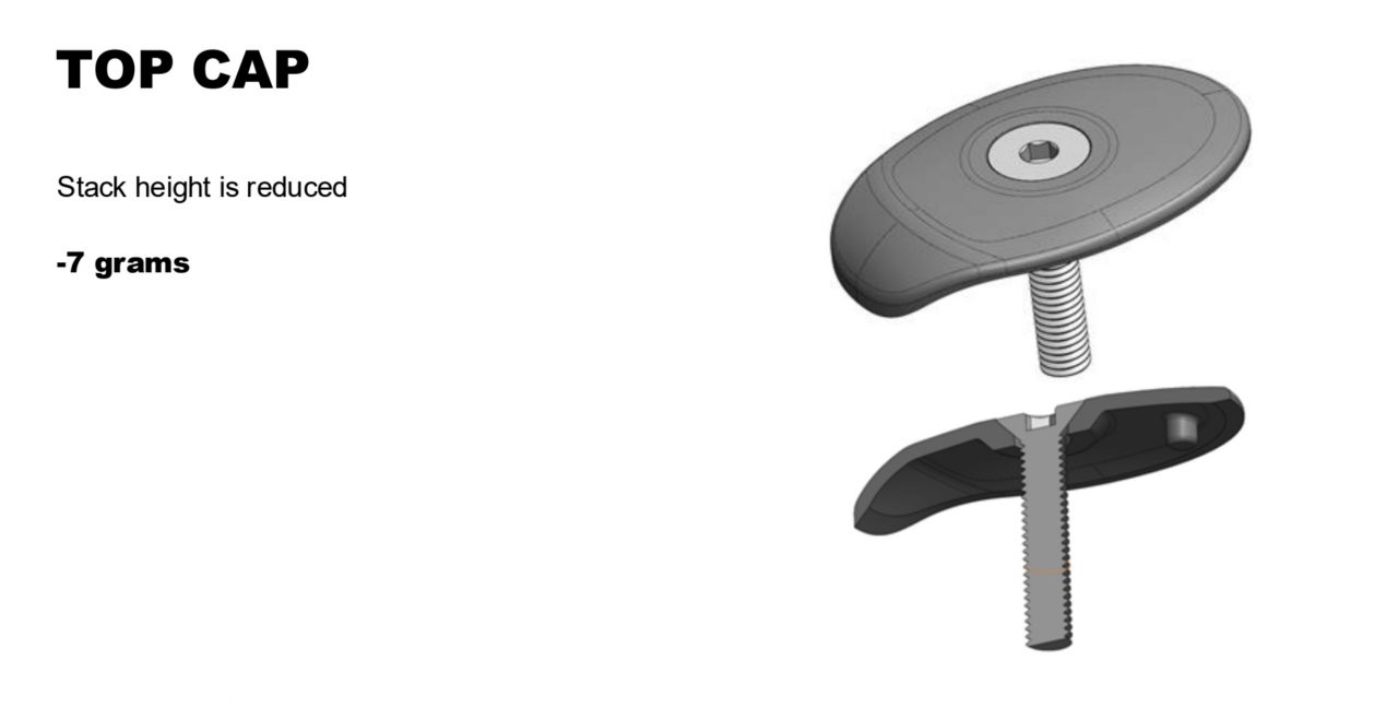

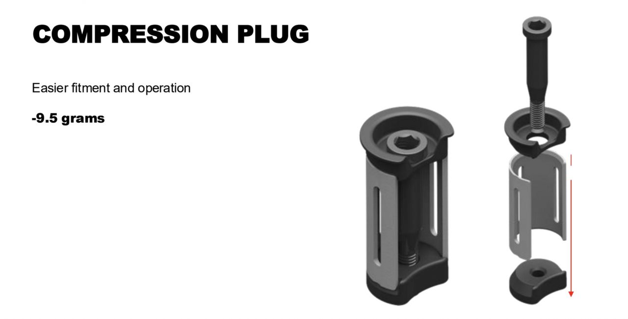

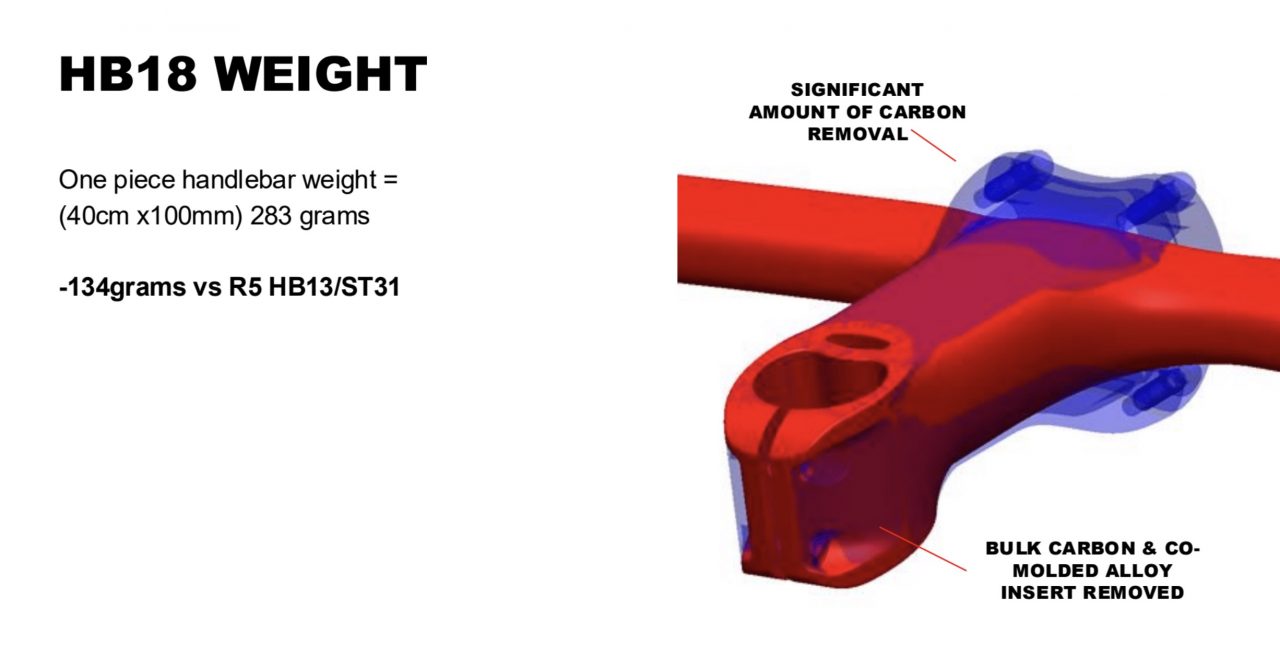

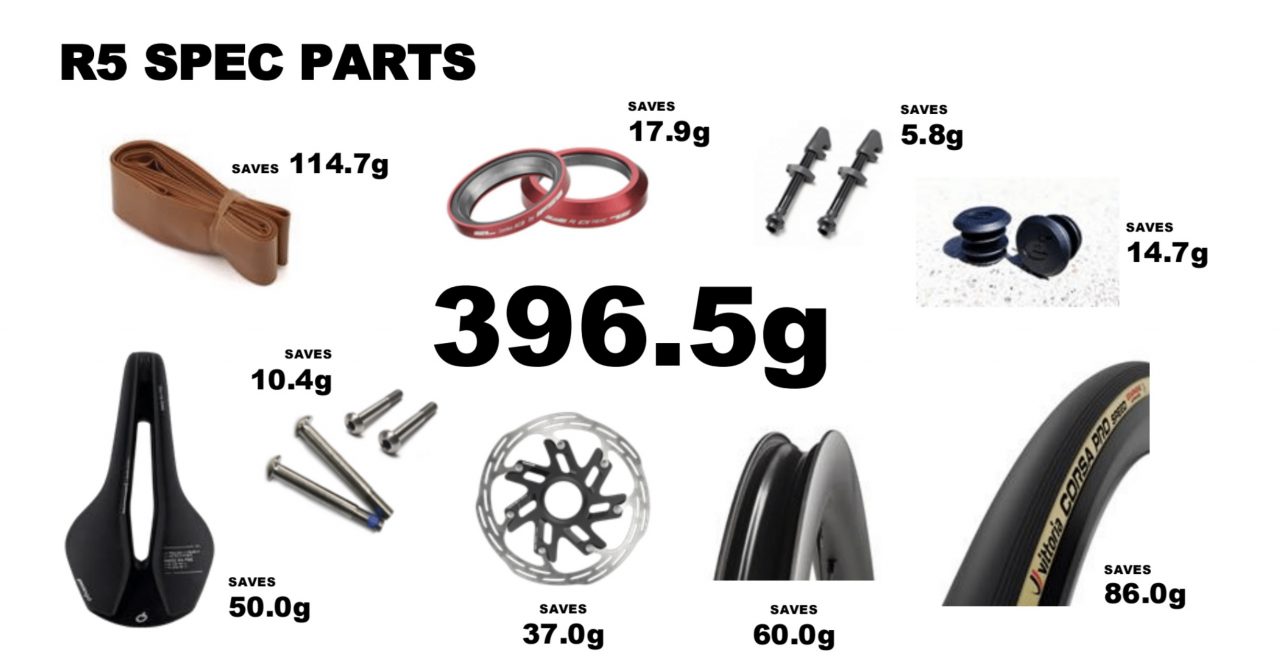

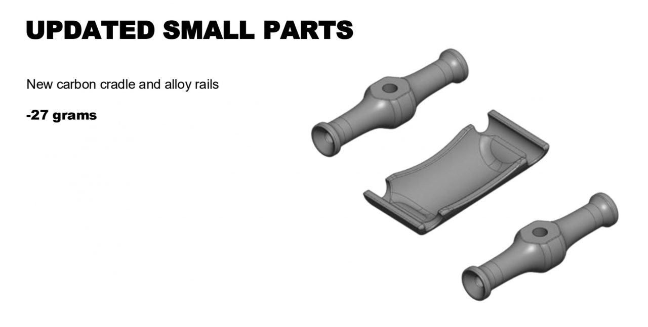

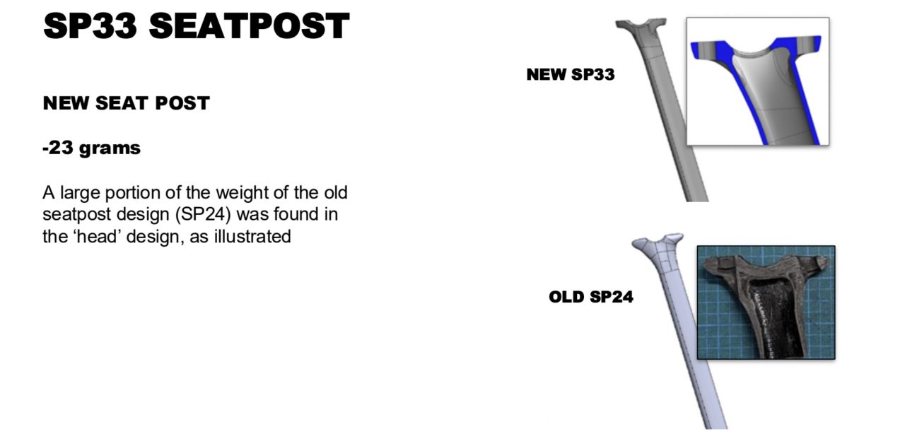

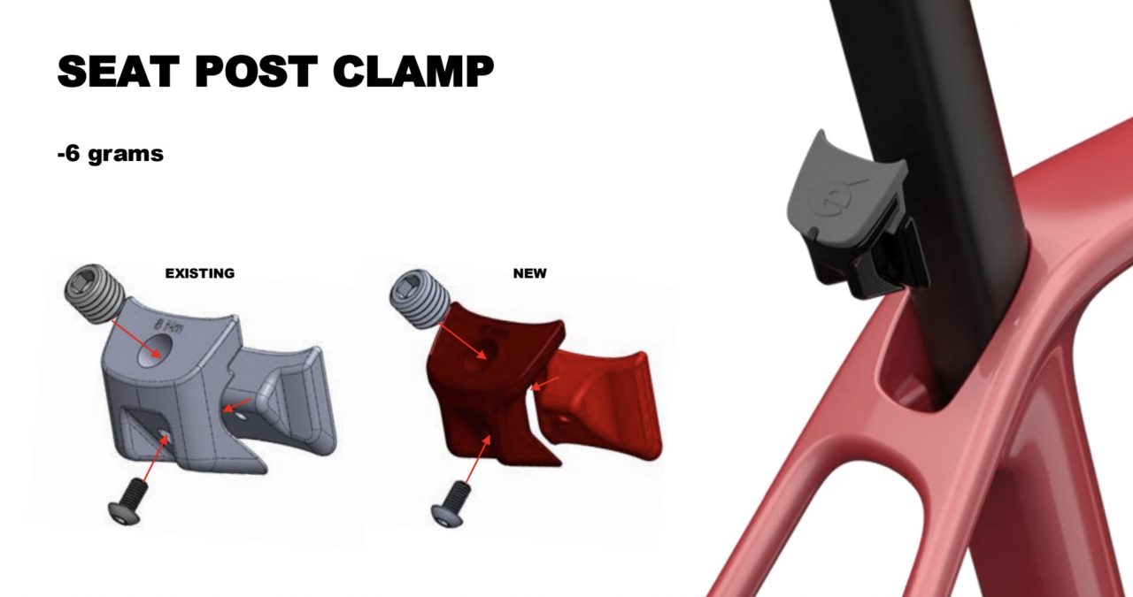

Inoltre sono stati alleggeriti vari componenti, dal manubrio, al reggisella alla viteria
Tutte queste parti alleggerite oltre ad una scelta oculata dei componenti in fase di montaggio contribuiscono ad una riduzione complessiva notevole del peso

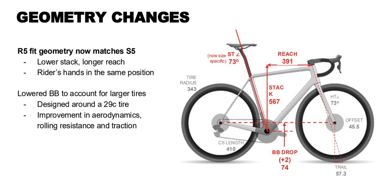

Nuova anche la geometria, ora la stessa della S5
