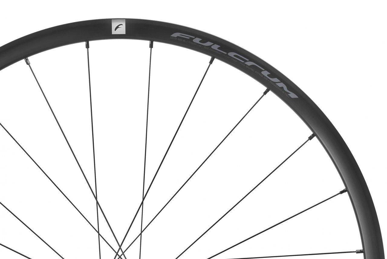

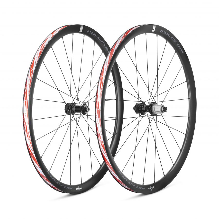

Soniq ALX: L’Eccellenza dell’Alluminio

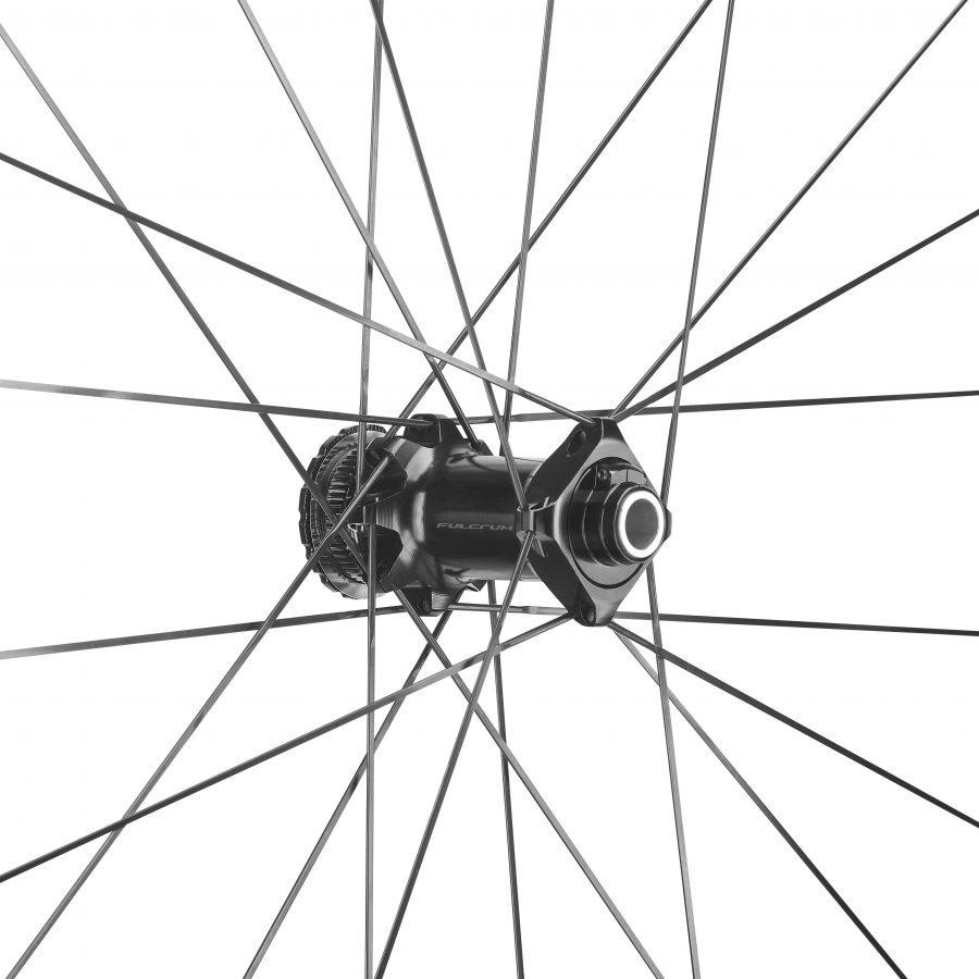

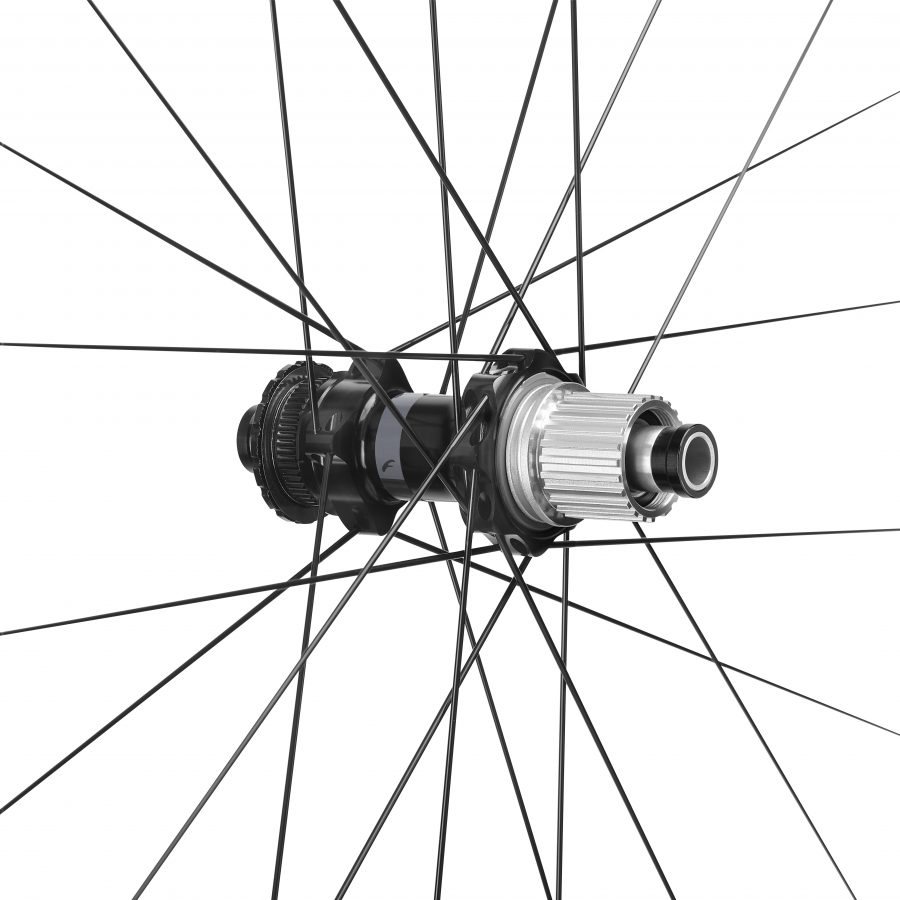

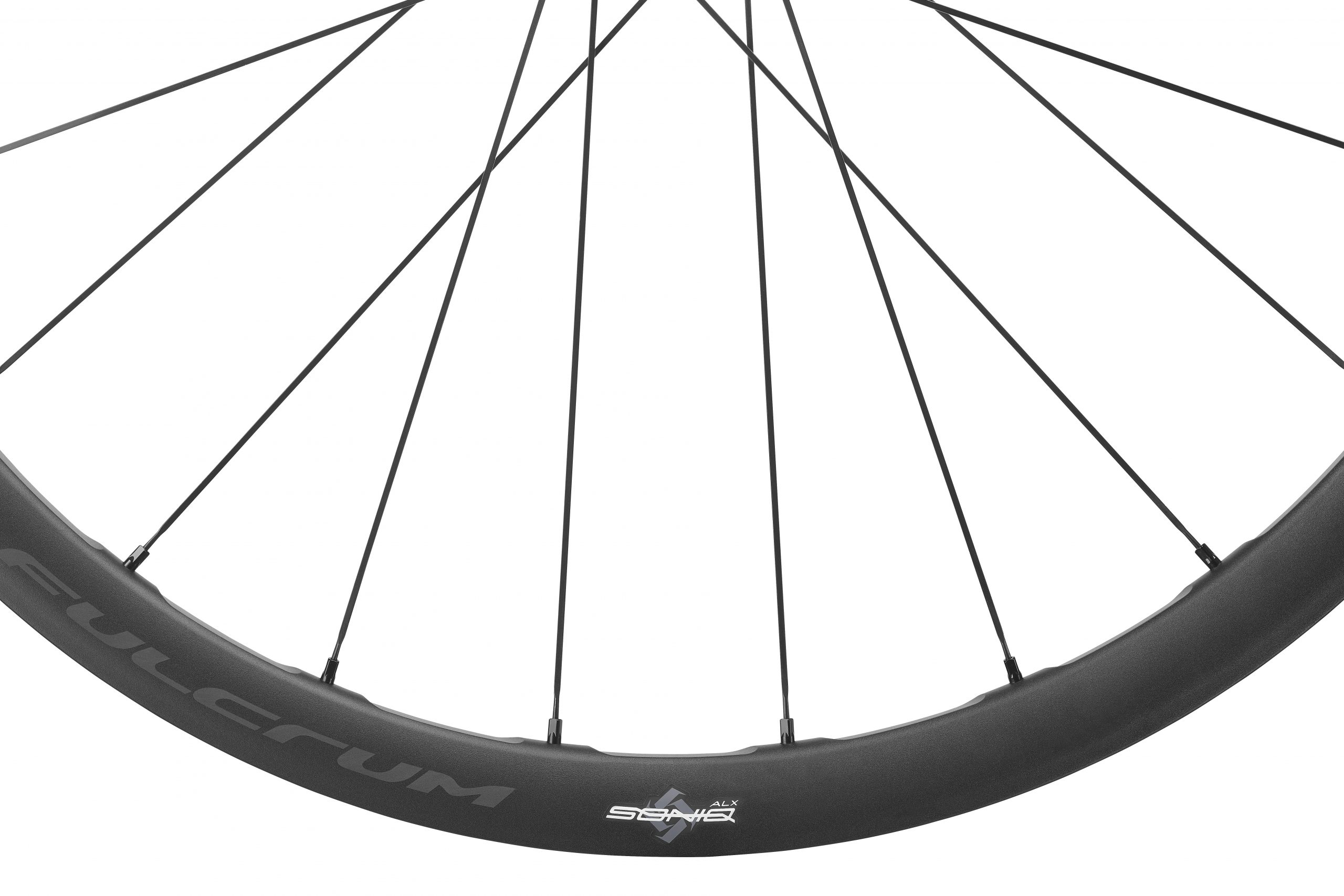

Il modello di punta, Soniq ALX, è un concentrato di tecnologia e design. Il cerchio saldato in alluminio 6082 con trattamento T-6, presenta un ponte non forato, garantendo una maggiore rigidità e resistenza, ed eliminando la necessità del nastro per il montaggio tubeless. Il cerchio a medio profilo da 33 mm, con un canale interno largo e moderno da 23 mm, è adeguato a coperture dai 30 mm in su. Ad arricchire la ruota troviamo inoltre la lavorazione CNC Square Milling sul naso, la finitura sabbiata, le grafiche laserate e i dettagli adesivi cromati. I raggi piatti a triplo spessore, disposti secondo il pattern 2:1 di Fulcrum, ottimizzano la trasmissione della potenza. Il mozzo con asse integrale e possibilità di regolazione del precarico dei cuscinetti assicura scorrevolezza e durata. Il tutto in soli 1.745 g.

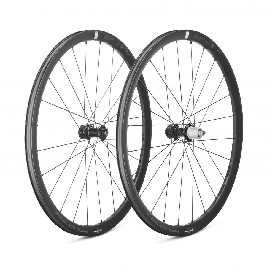

Soniq AL: Performance Accessibili e Affidabili
Soniq AL rappresenta l’equilibrio perfetto tra qualità, prestazioni e prezzo. Con una costruzione robusta e versatile -cerchio da 33 mm di altezza e 23 mm di canale interno, sleeve joint e tubeless tape già montato- questa ruota è ideale per chi cerca un prodotto affidabile e performante senza compromessi. I dettagli grafici con effetto metallo conferiscono un look distintivo, che richiama l’estetica premium delle soluzioni di fascia più alta. Il mozzo lavora con 24 raggi straight pull, disposti secondo lo schema 2:1. I cuscinetti sigillati garantiscono affidabilità nel tempo. Il peso è di 1.895 g.

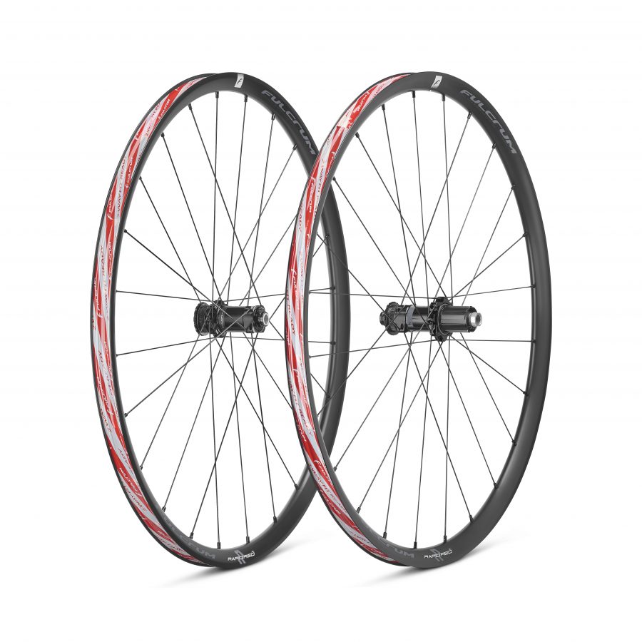

Rapid Red AL: Gravel Senza Pensieri

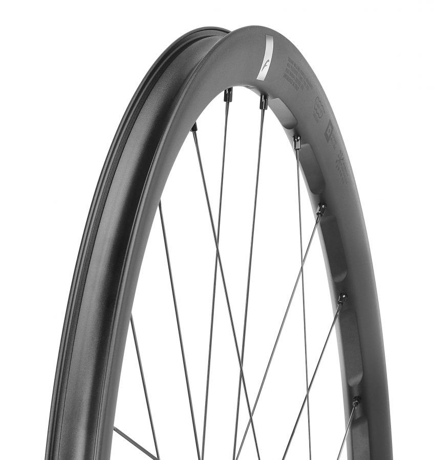

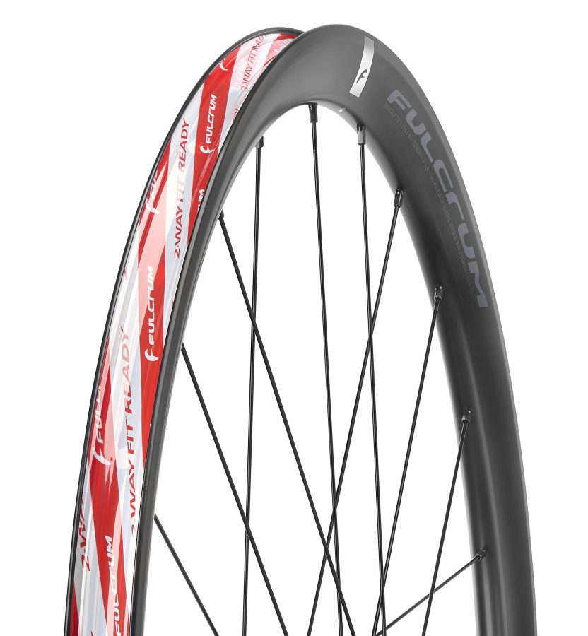

Rapid Red AL è la porta d’ingresso al mondo gravel di Fulcrum. Derivata dalla rinomata famiglia Rapid Red, questa ruota offre un canale interno maggiorato da 25 mm, garantendo comfort e aderenza sui terreni accidentati. L’altezza del cerchio di soli 24 mm garantisce una ruota facile e divertente da guidare. Il sistema di ingaggio migliorato – la cremagliera passa da 30 a 33 mm – ne accresce l’affidabilità in ogni condizione. Il peso è contenuto in soli 1.785 g.
