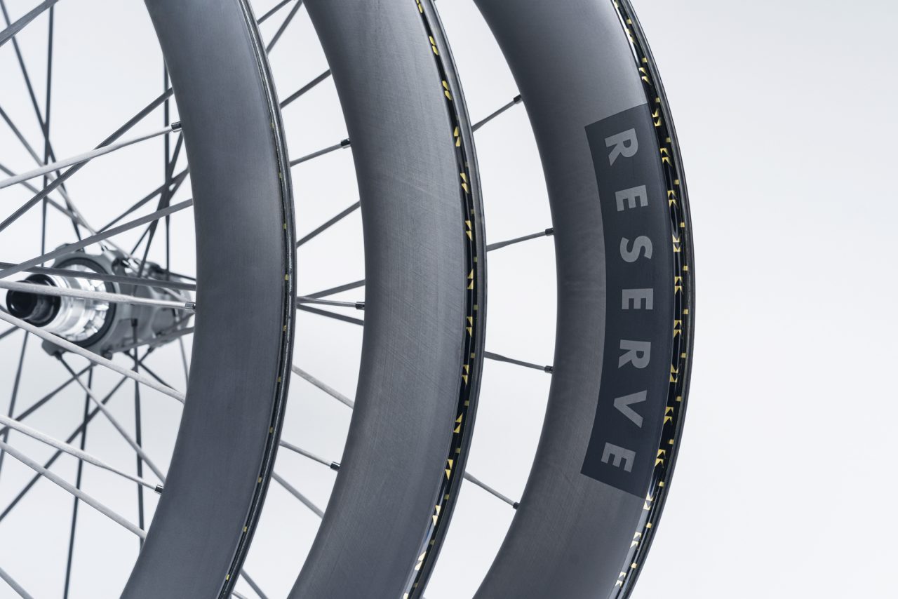

[Comunicato stampa] Reserve Wheels è orgogliosa di annunciare la collaborazione con il produttore tedesco di mozzi Tune per inserire nella sua line-up una serie limitata di set di ruote ad alte prestazioni e..ad altissima velocità. Assemblate esclusivamente con i nostri cerchi SL Turbulent Aero, le ruote con mozzi Tune Pico sono disponibili con i profili 34|37, 42|49e 57|64 e utilizzano raggi in carbonio profilati straight-pull di Vonoa.
Queste ruote sono state progettate con un unico scopo: la velocità.
I cerchi SL offrono lo stesso vantaggio aerodinamico, quella stessa maneggevolezza e la stessa robustezza che nel tempo hanno contraddistinto ogni nostro cerchio in gamma. Grazie a tecniche di produzione avanzate, questa nuova serie vanta cerchi più leggeri di 30 grammi per ruota, per un risparmio totale di 60 grammi per set. Abbinati esclusivamente ai mozzi più leggeri disponibili sul mercato, danno vita a ruote pensate per competere al massimo livello del ciclismo professionistico.
Realizzate con la nostra tecnologia Turbulent Aero, tutte e tre le configurazioni di profilo dei nuovi set di ruote Tune sono progettate, testate e collaudate in condizioni reali, non solo in galleria del vento. Inutile dirlo, ma queste ruote, dopo quasi un anno di test tra le mani – o le gambe – dei campioni del Team Visma | Lease a Bike hanno già conquistato importanti vittorie di tappa ai massimi livelli.

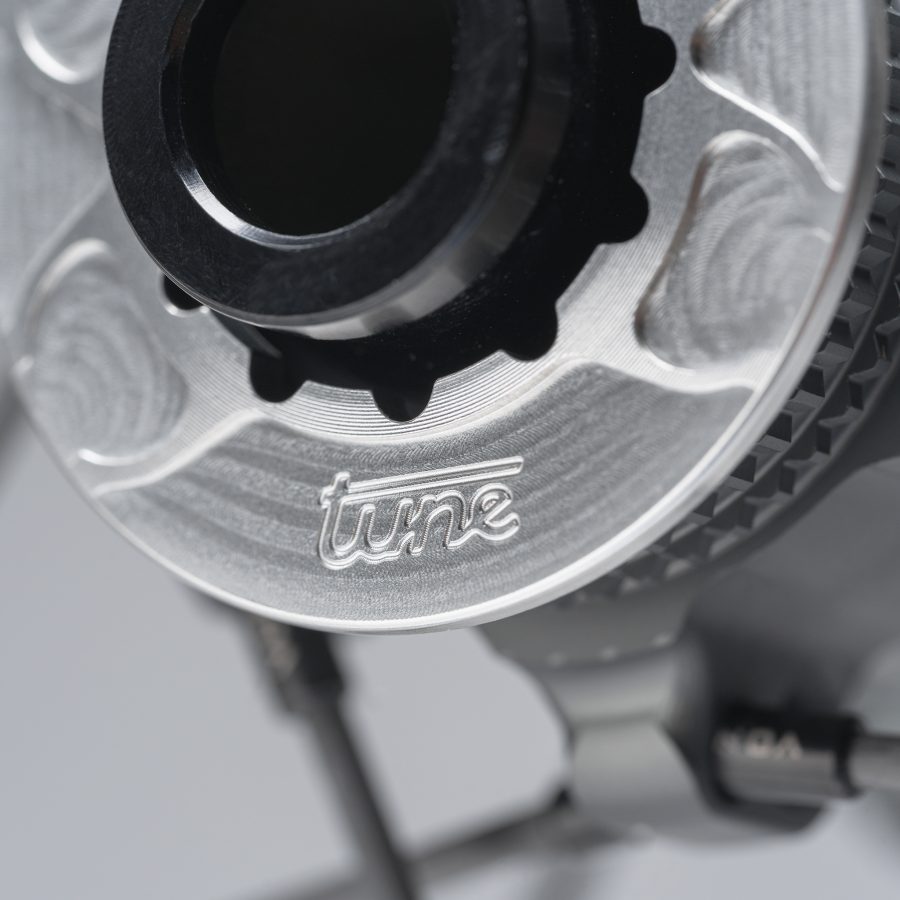

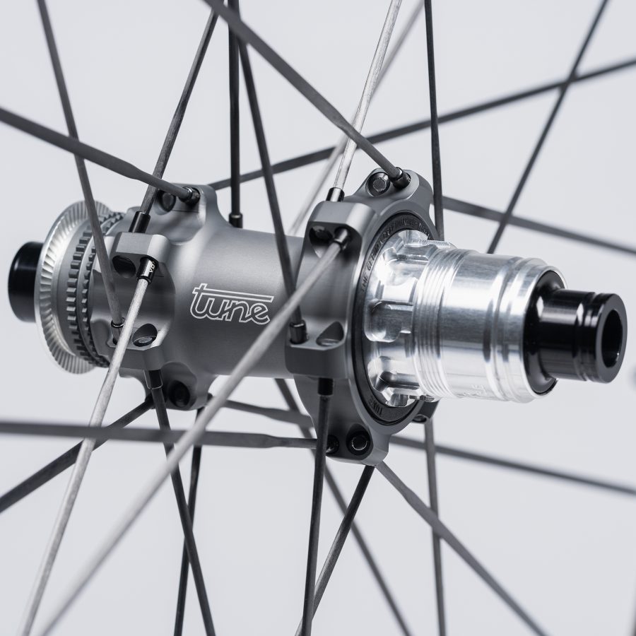

Lavorati e assemblati nello stabilimento Tune di Buggingen, in Germania, i mozzi Pico rappresentano una novità assoluta nella gamma Tune e sono stati progettati specificamente per i cerchi Reserve.
I mozzi sono lavorati con tolleranze precise per allinearsi perfettamente al diametro effettivo del cerchio (ERD) e all’offset dei fori raggio dei cerchi Reserve SL.
Il design dedicato del mozzo e l’allineamento perfetto fanno sì che i raggi in carbonio non debbano piegarsi o torcersi tra mozzo e cerchio, dando vita a una ruota più rigida e resistente. Su strada, questo si traduce in una sensazione di maggiore stabilità e in un’eccezionale trasmissione della potenza negli sprint o nei cambi di ritmo.
La riduzione delle sollecitazioni sul nipplo del raggio e una distribuzione ottimizzata dei carichi garantiscono una robustezza a lungo termine. Gli assi dei mozzi Pico sono stati sottoposti ad anodizzazione dura (trattamento elettrochimico che crea uno strato di ossido più spesso e più duro rispetto all’anodizzazione standard, con maggiore resistenza a usura, abrasione, corrosione e fatica superficiale), mentre il corpo ruota libera può essere aggiornato da 69 a 138 punti di ingaggio, corrispondenti rispettivamente a 5,2 e 2,6 gradi di ingaggio.
I mozzi sono ricavati da lega 7075-T6 e pesano 275 g per set, inclusi corpo ruota libera e ghiere di fissaggio del disco freno. I mozzi Pico condividono diversi componenti di piccole dimensioni con i mozzi Tune Micro e Nano.

34|37 TA SL Tune
- Peso coppia: 1.140 grammi
- Peso ruota: 502 grammi anteriore | 638 grammi posteriore
- Canale interno: 22,8 mm anteriore | 22 mm posteriore
- Offset ruota posteriore: 1,7 mm
- Numero raggi: 24
- Dimensione pneumatici: da 25 a 38 mm
* I pesi si riferiscono a set comprensivi di valvole Fillmore, nastro tubeless, ghiera centerlock e corpetto XDr.
42|49 TA SL Tune
- Peso coppia: 1.290 grammi
- Peso ruota: 564 grammi anteriore | 726 grammi posteriore
- Canale interno: 25,4 mm anteriore | 24,8 mm posteriore
- Offset ruota posteriore: 1,8 mm
- Numero raggi: 24
- Dimensione pneumatici: da 29 a 40 mm
57|64 TA SL Tune
- Peso coppia: 1.470 grammi
- Peso ruota: 646 grammi anteriore | 824 grammi posteriore
- Canale interno: 25,4 mm anteriore | 24,4 mm posteriore
- Offset ruota posteriore: 1,3 mm
- Numero raggi: 24
