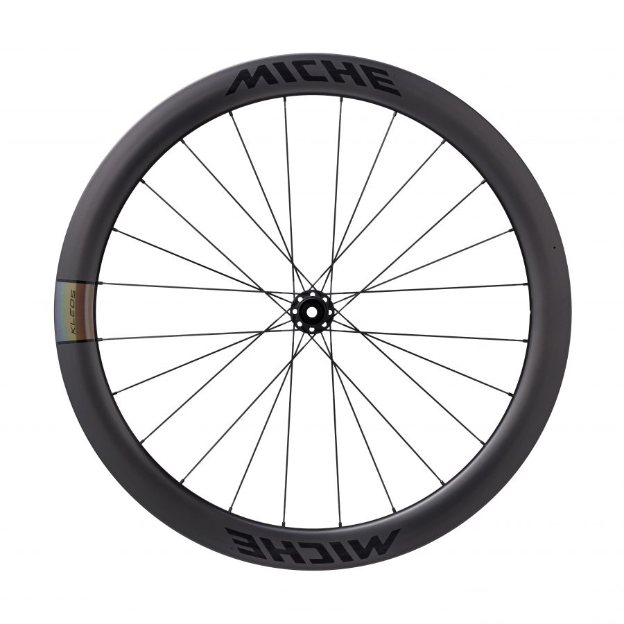

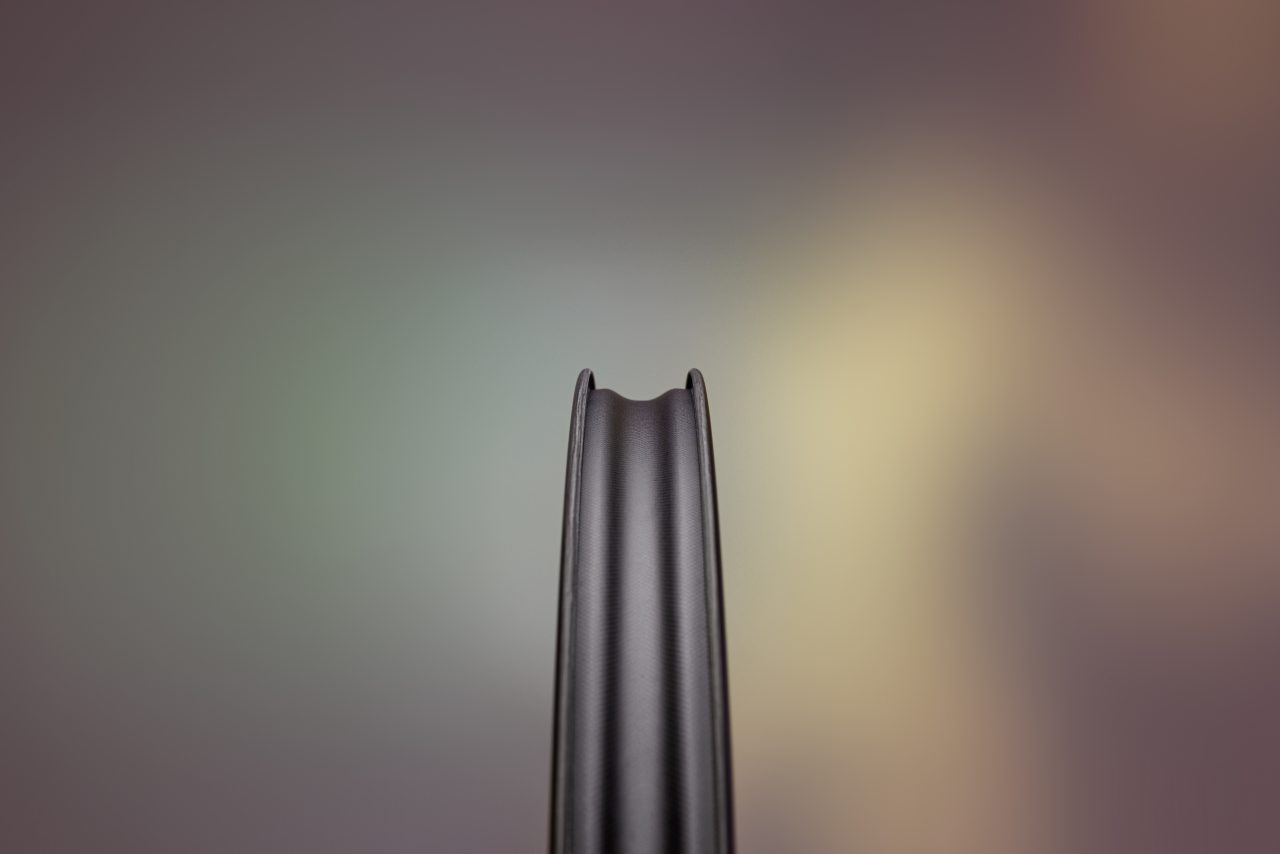

La principale rivoluzione delle Kleos 2026 risiede nell’adozione di un canale interno da 23 mm per i profili da 42 e 50 mm , un aumento sostanziale rispetto ai precedenti 21 mm che rispecchia l’evoluzione del mercato verso pneumatici di sezione maggiore. Questo incremento non è solo una questione di numeri: migliora sensibilmente l’interazione pneumatico-cerchio, garantendo una maggiore stabilità laterale, un comfort di guida superiore e prestazioni aerodinamiche ottimizzate anche con gomme da 28 -30mm, oggi standard nel ciclismo moderno.
Costruzione e materiali: eccellenza made in italy

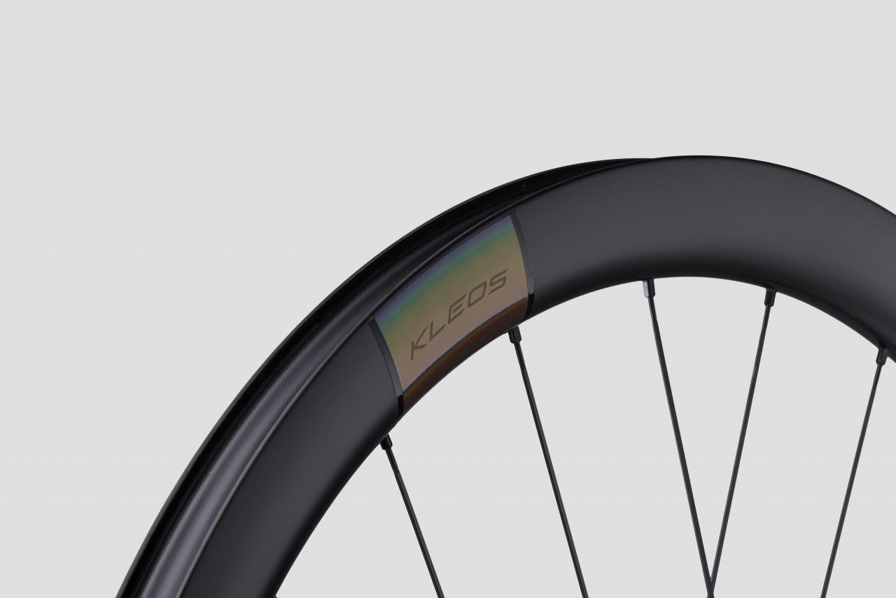

I cerchi sono realizzati in fibra di carbonio T700 UD con profilo “mini-hook”. La compatibilità dual-system – sia tubeless che con camera d’aria tradizionale – offre massima versatilità d’uso, permettendo ai ciclisti di scegliere la configurazione più adatta alle proprie esigenze.

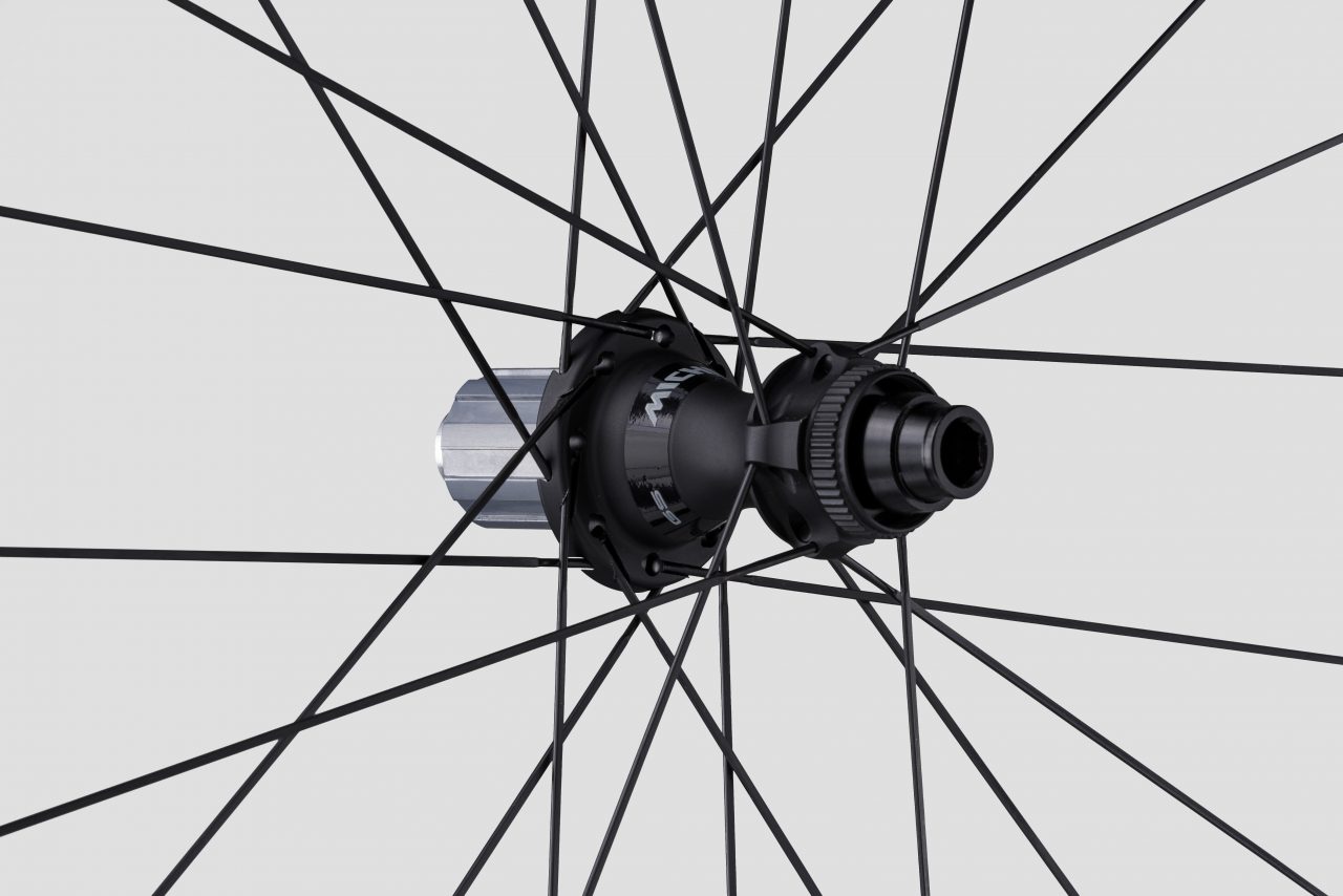

Il cuore tecnologico è rappresentato dai mozzi in alluminio AL 7075-T6, interamente progettati e lavorati CNC negli stabilimenti italiani di Miche. Questi componenti integrano cuscinetti di alta qualità EZO per garantire scorrevolezza ottimale e longevità.  La raggiatura  adotta uno schema 24 raggi (configurazione 16+8) in acciaio inox, una soluzione che ottimizza il rapporto tra rigidità torsionale, peso contenuto e affidabilità nel tempo. Questa configurazione è stata testata intensivamente sia in laboratorio che sul campo, garantendo prestazioni costanti in ogni condizione d’uso.
