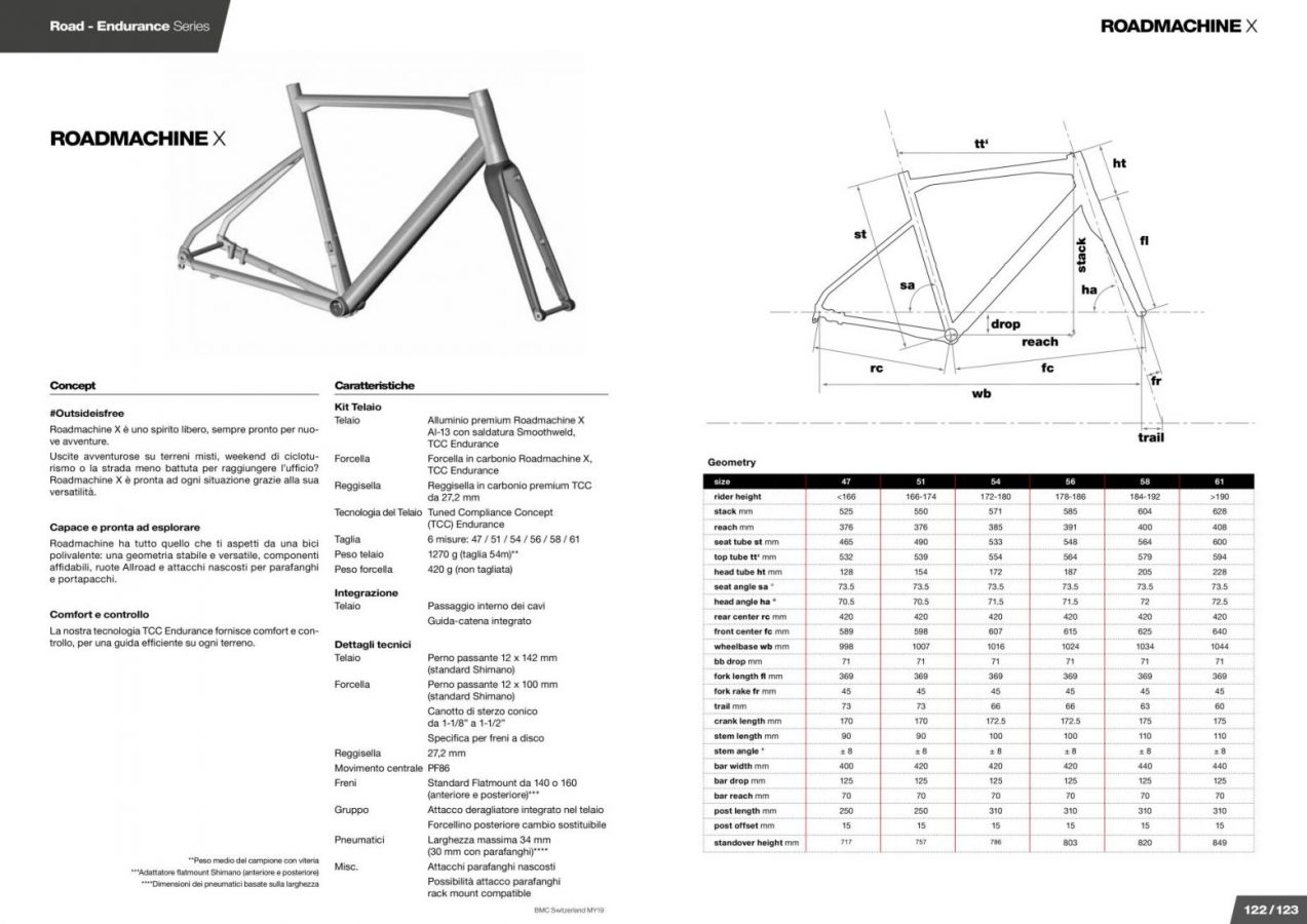

La forma ed il design ricalcano quelle della sorellona in carbonio, ma il telaio è un alluminio Triple-Butted da 1270g (in taglia 54cm) e 420g di forcella in carbonio. Le geometrie sono le stesse della Roadmachine 3 in alluminio, ma la Roadmachine X ha un angolo sterzo più aperto di 0.5° , ovvero 71.5°, un piantone da 73.5° e foderi bassi del carro 10mm più lunghi (420mm).
Il montaggio è monocorona, con uno SRAM Rival 1x con corona 40T e cassetta Apex 11-42. Perni passanti sia all’anteriore che posteriore da 12mm. Le ruote sono le Mavic All Road Disc UST tubeless montate con coperture da 34mm WTB Exposure tubeless.
Si possono montare parafanghi, ma in questo caso la dimensione massima delle coperture montabili è di 30mm.
La bici è disponibile solo nel nero che vedete nelle foto, in taglie dalla 47 alla 61 per un prezzo di 2199eu.
