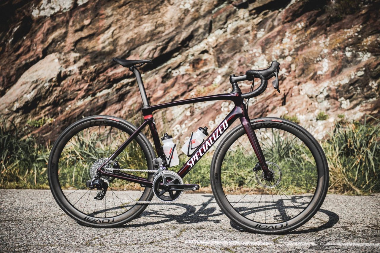

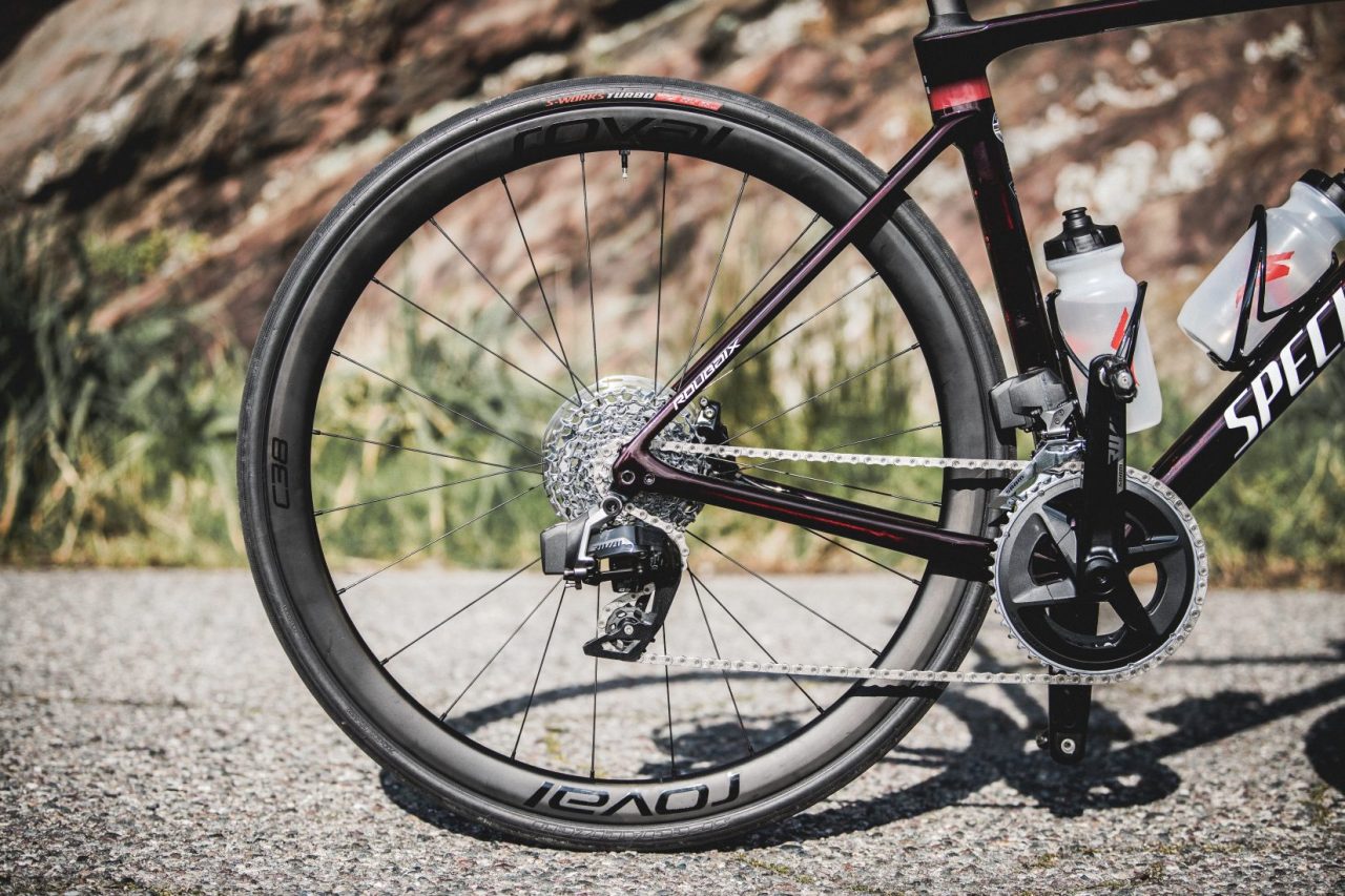

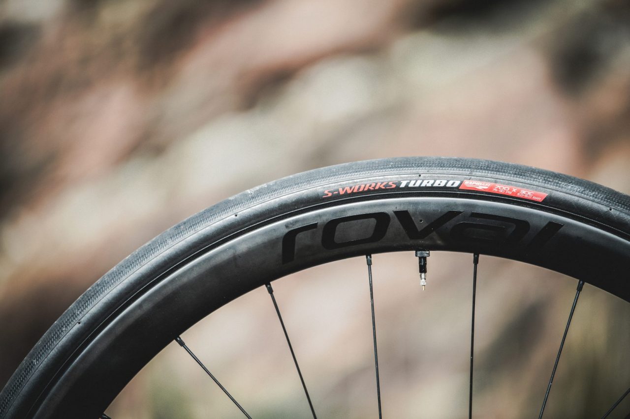

  1. Belle e minimali, misura interessante ma del peso nessuna traccia.
    Difetti per me: raggi j-bend e necessità di nastro.
    Ps: non si capisce che profilo abbia il cerchio.. non sembra U-Shape.
  2. stambecco:
    Sono le mie ruote preferite, ma il comunicato è veramente assurdo, un'accozzaglia di frasi buttate lì senza capo ne' coda e nessun riferimento al peso. Il sospetto è che siano le c 38 attuali semplicemente rinominate rapide c38, il fatto che siano anche per tubless lo rende quasi una certezza (le rapide e le alpinist non lo sono)
    Per due anni ho avuto le C38 sulla gravel. Queste, a prima vista, mi sembrano proprio le stesse ruote, con mozzi aggiornati dai 350 ai 370.
