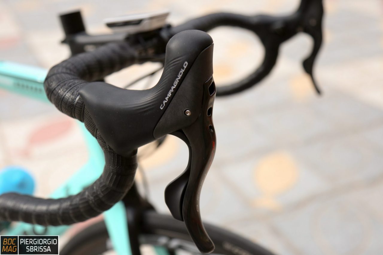

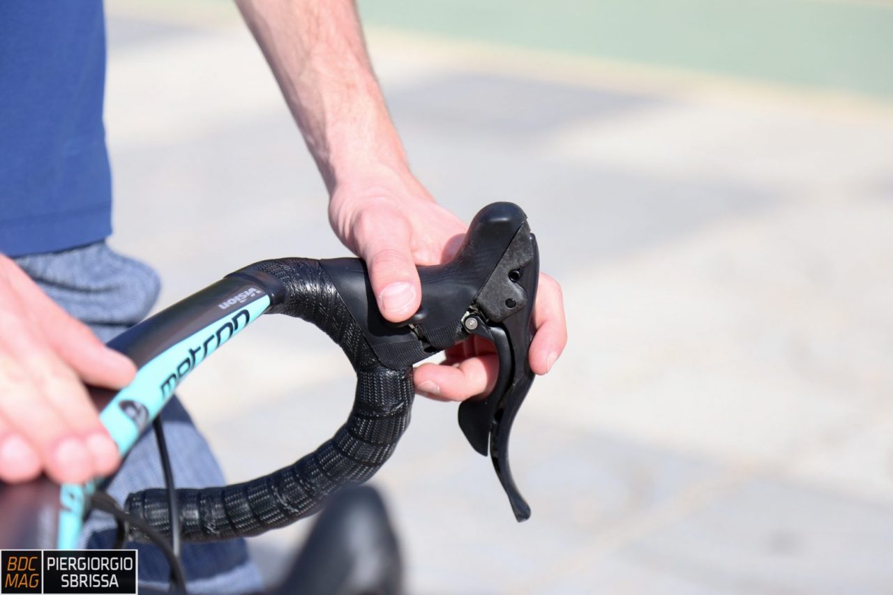

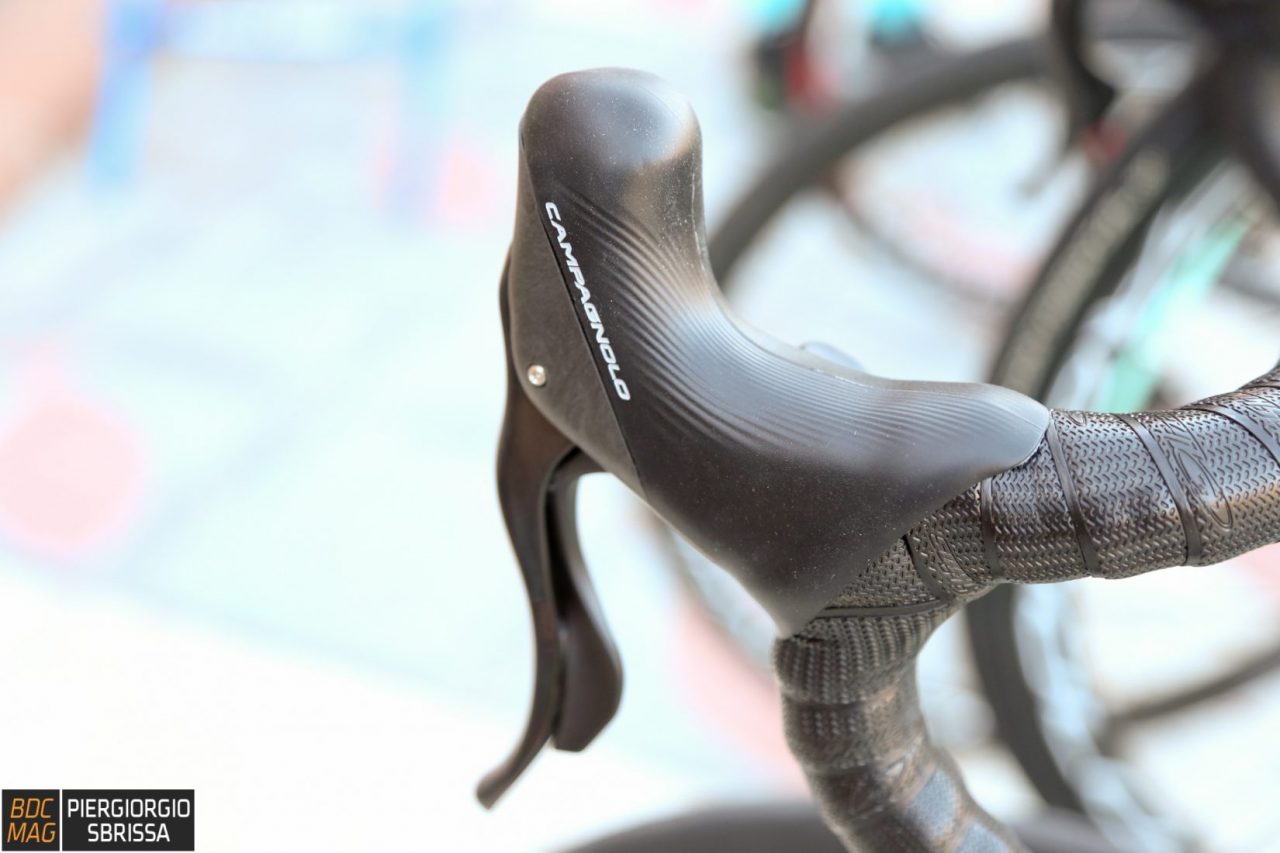

Gli Ergopower sono stati migliorati nell’ergonomia, che è regolabile nella versione Rim brake con un’ulteriore pulsante (sopra quello per aprire i freni) per avvicinare le leve ai comandi per chi ha mani piccole. Nuovi anche i copricomandi, maggiormente ammortizzanti. E nuove leve freno con una doppia curva che nella parte passa ha un arco più accentuato verso l’esterno. Il pulsante interno per scalare è più ampio e con una curvatura modellata sul pollice. Stessa cosa per la leva dietro quella del freno. La vite con cui la leva del freno è incernierata al comando è in linea con il manubrio, alla stessa altezza, per permettere minor sforzo in ogni presa sul manubrio.
Grande capacità di scalata multipla grazie ad un nuovo meccanismo interno completamente ridisegnato che permette di scalare 5 rapporti in giù e 3 in su. Nuove guaine e cavi consentono la maggior precisione possibile della cambiata.

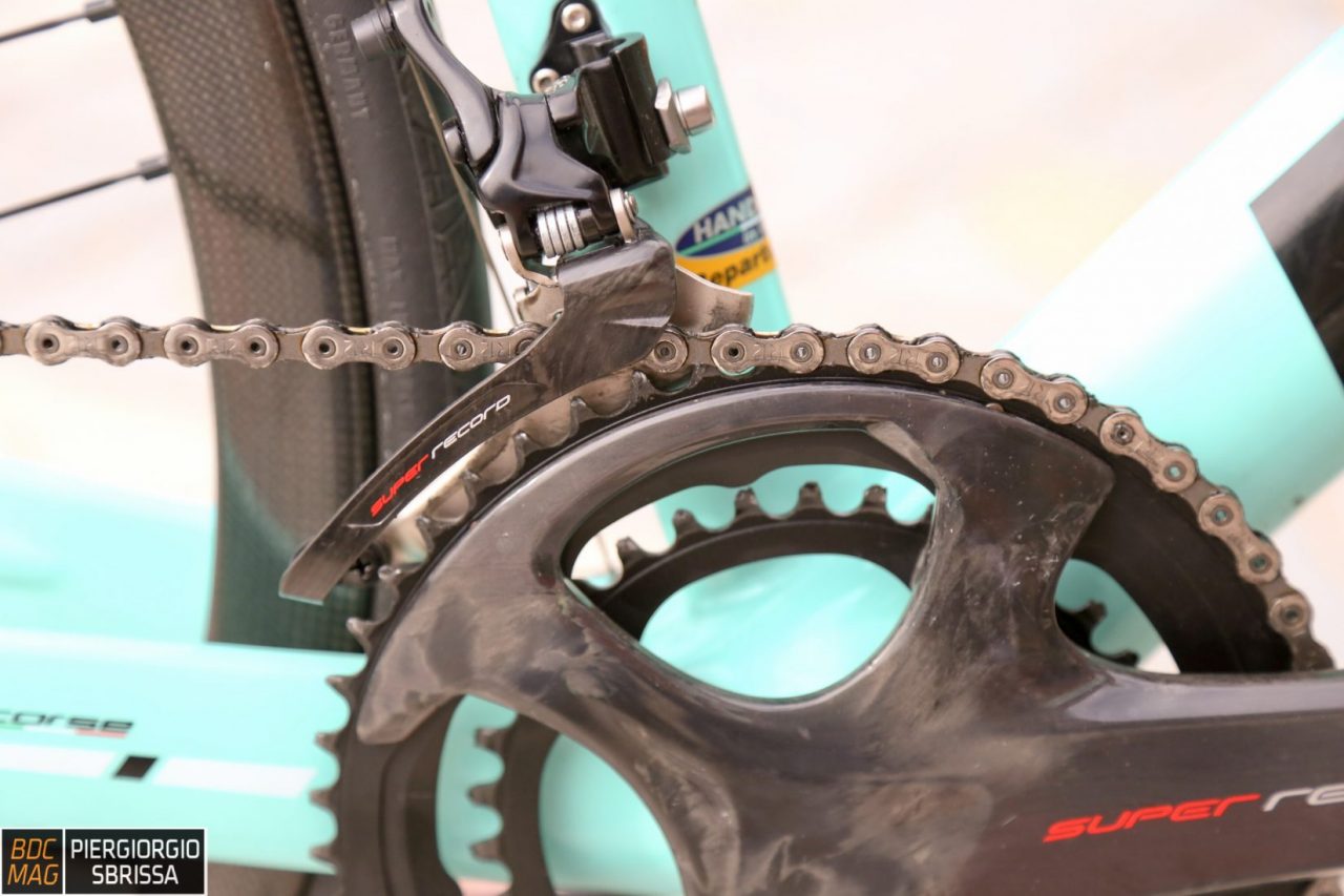

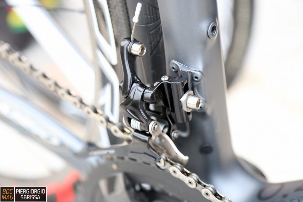

Nuovi anche i deragliatori, quello anteriore ha le camme su cui è fissato separate in modo da cambiare la curva del movimento, che ora è lineare in modo da eliminare il free-stroke. La vite di fissaggio consente 3mm in più per permettere il montaggio di copertoni sino a 32mm. La gabbia del deragliatore è ora più sottile, mentre quella interna ha una curvatura ridisegnata. 4 posizioni per il deragliatore anteriore: Trim e Set per la corona grande e Trim e Set per quella piccola.

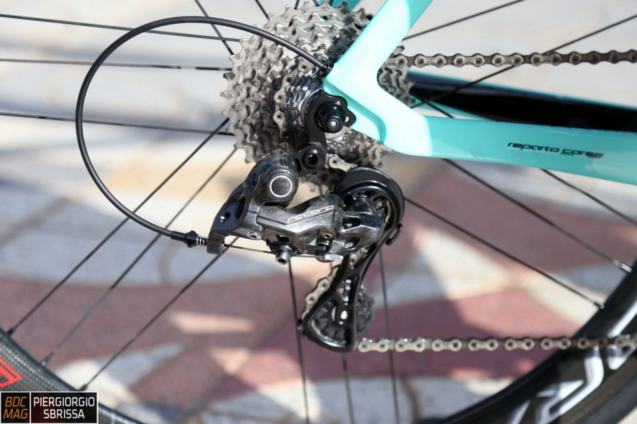

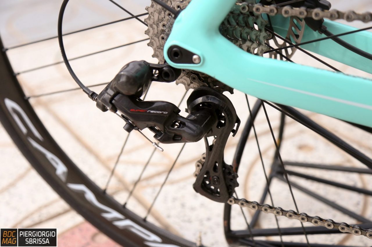

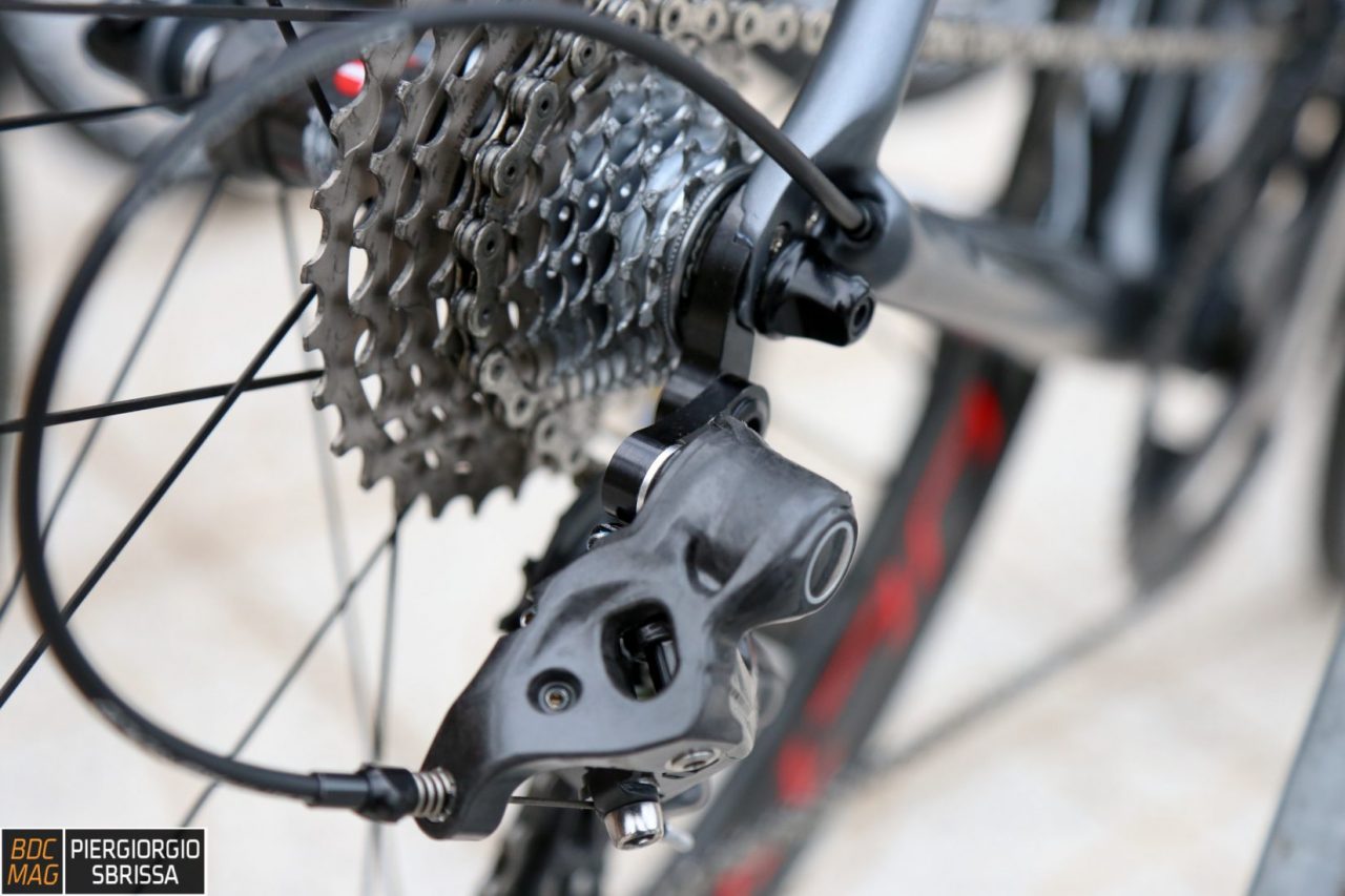

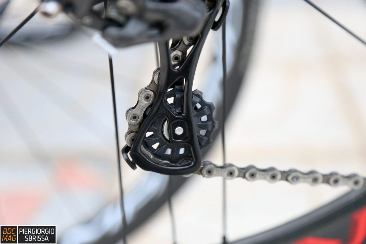

Il cambio posteriore è in tecnopolimero rinforzata con carbonio UD per la massima leggerezza. La traiettoria lungo i pignoni dello stesso è ottimizzata per le cassette 11-29 e 11-32. Implementata la tecnologia 3D-Embrace con cui le pulegge superiori mantengono non solo la stessa distanza per ogni rapporto, ma quella inferiore si sposta anche longitudinalmente per permettere di agganciare in modo ottimale i pignoni più grandi.

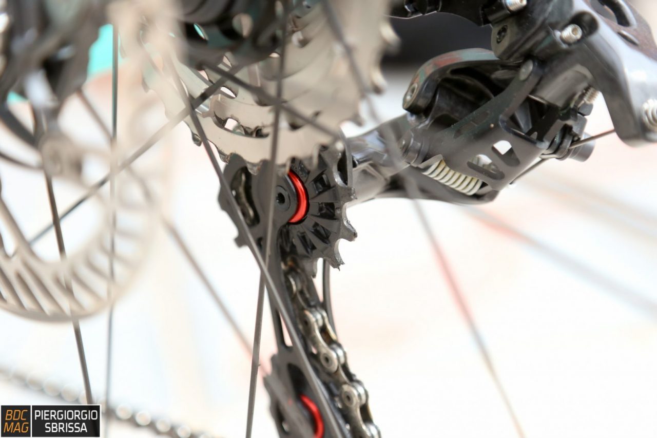

Una sola lunghezza di gabbia sino al 32, grazie a due pulegge inferiori 12 denti con denti più lunghi su quella superiori e più bassi su quella inferiore e con un profilo più arrotondato. Questo consente di avere anche la stessa lunghezza di catena con cassette diverse (tra quelle compatibili). Maggiore distanza tra gabbia del cambio (assottigliata quella interna) e raggi della ruota, per maggiore sicurezza e facilità di manutenzione.
Compatibili con il fissaggio tradizionale al forcellino o Direct Mount grazie ad un supporto smontabile.
I registri sono nella parte posteriore del corpo del cambio, che ora ha una molla di ritorno per smorzare le vibrazioni provenienti dal telaio.
181gr il peso. 3gr in più del vecchio SR gabbia media.

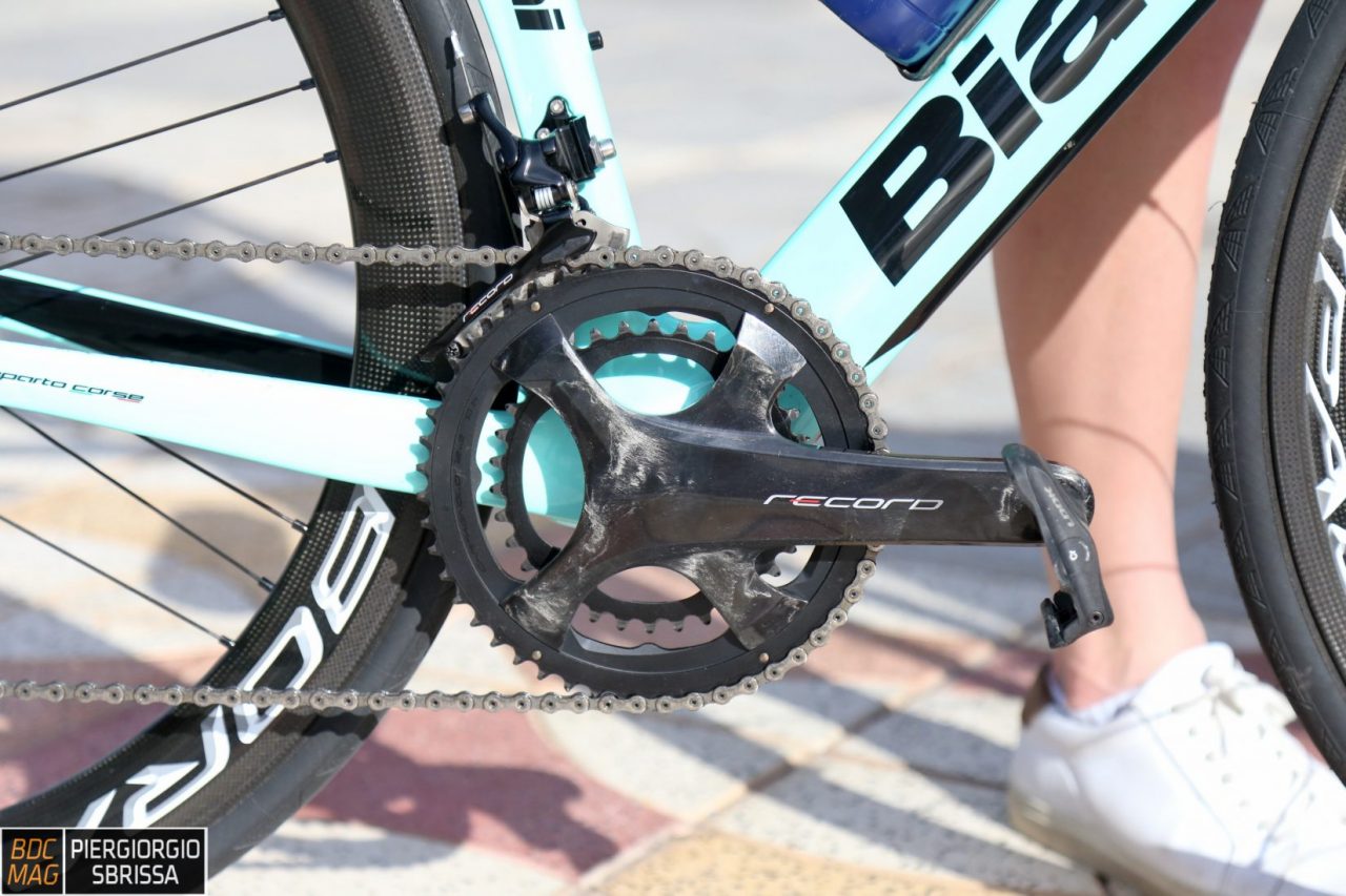

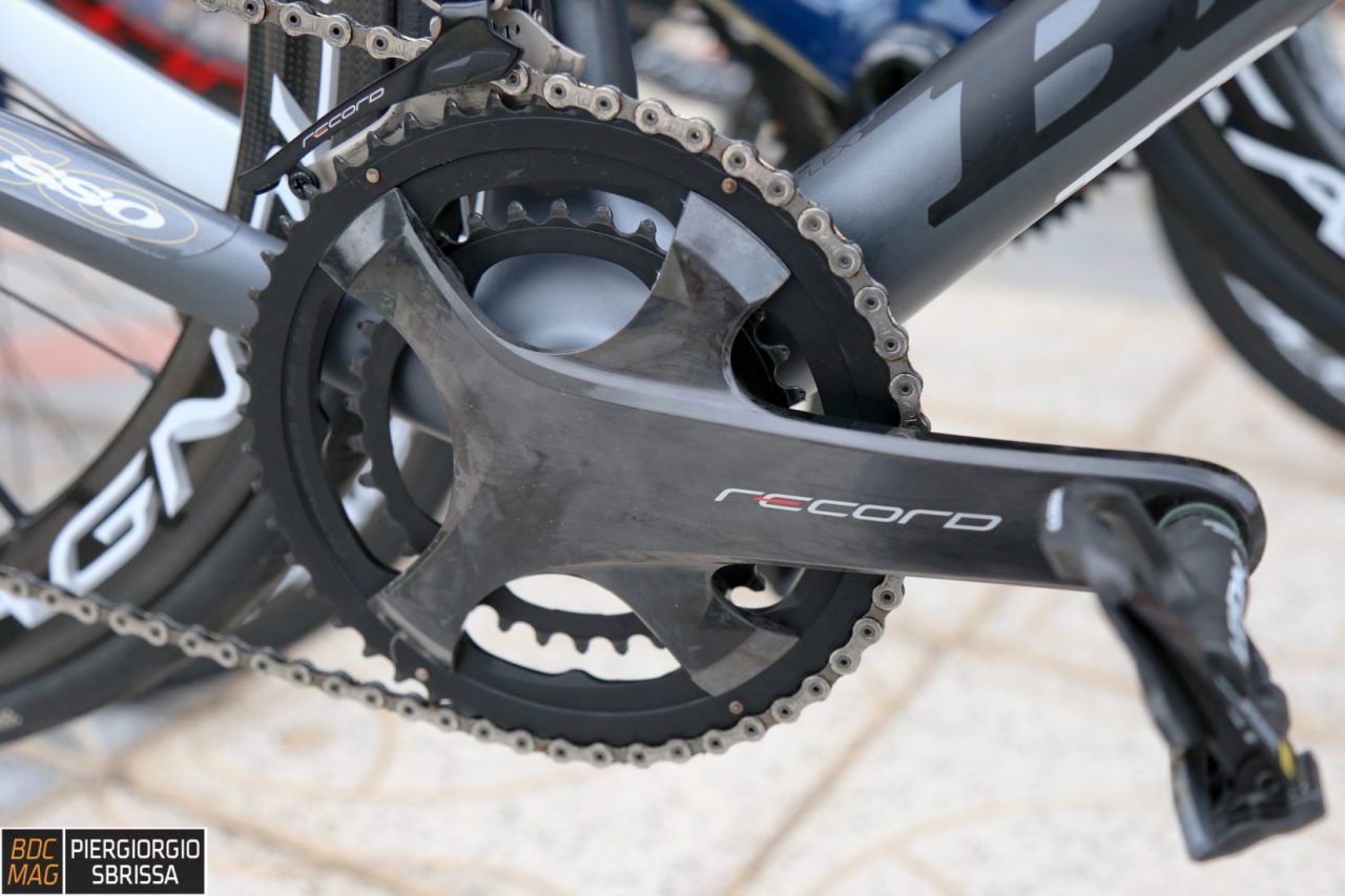

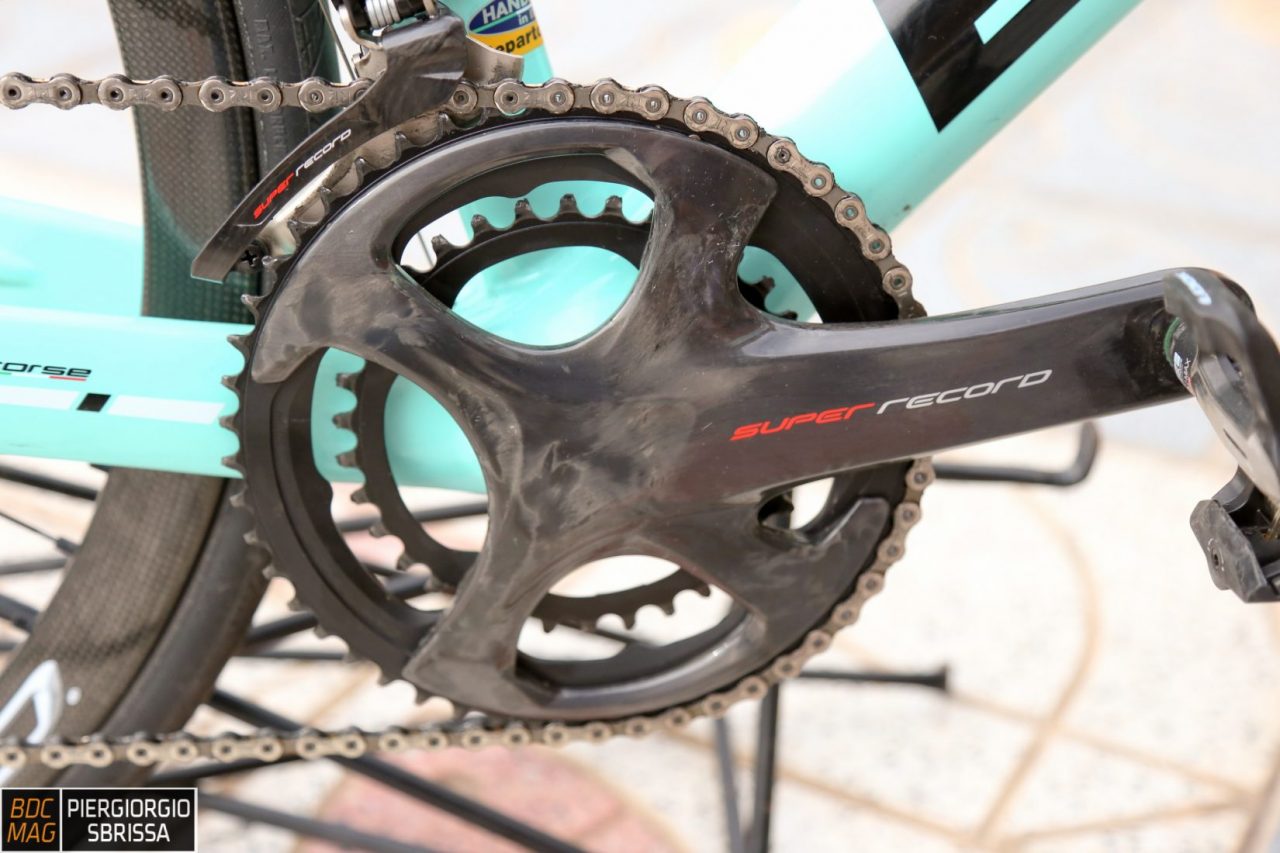

Le guarniture sono state ridisegnate e sono i componenti più differenti tra la versione SR e Record, con un design monoscocca in carbonio realizzato con resine proprietarie brevettate da Campagnolo. Nuovo anche il layup delle fibre. Q-Factor 145,5mm, invariato rispetto le attuali. L’asse Ultra-Torque è in titanio per il SR, mentre i cuscinetti sono ceramici CULT sempre nel SR. Lo spider è nuovo, con 4 bracci e 8 (4 per corona) viti posizionate il più vicino possibile all’asse centrale ed in modo indipendente per le due corone. Il giro bulloni unico permette di cambiare le varie dentature delle corone, senza necessità di cambiare guarnitura.
La versione SR ha un supporto ad arco in carbonio lungo l’arco della corona grande per migliorare al massimo la rigidità della corona, ora supportata nei carichi massimali (rapporti più duri) verso l’esterno.
Le corone beneficiano di una nuova anodizzazione per migliorare la resistenza all’usura. I denti della corona piccola sono simmetrici (al contrario di quelli attuali) nella sezione per migliorare la resistenza all’attrito della catena su tutti i rapporti.
Le corone sono differenti in base alla dentatura, cambiando il posizionamento dei pin lungo la corona per mantenere le stesse zone di applicazione delle forze con tutte le dentature (50-52-53).
La corona è più sottile e leggera, ma la durata è garantita come identica a quelle 11V.

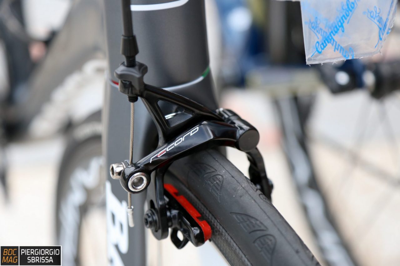

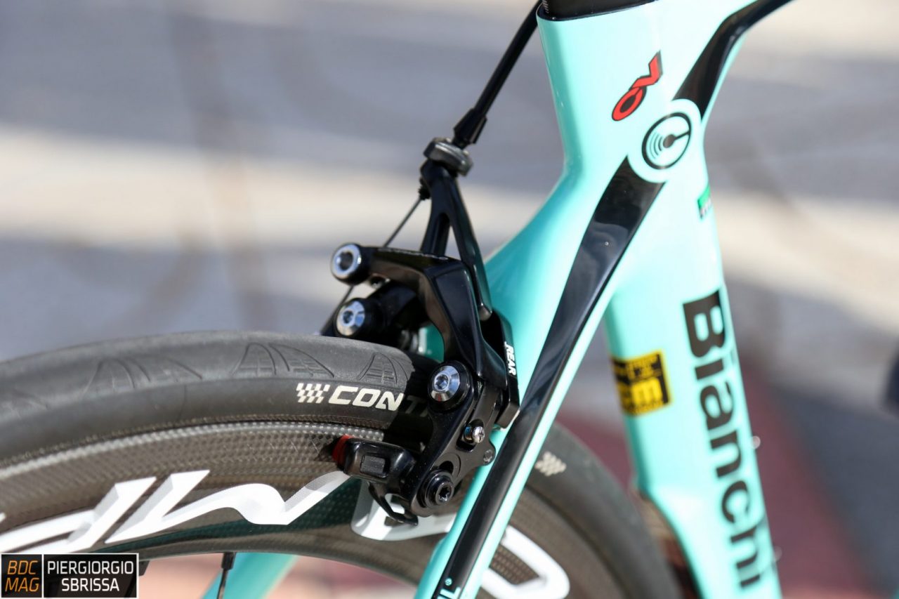

I freni sono compatibili con copertoni sino a 28mm. I leveraggi sono montati su cuscinetti per aumentare scorrevolezza e modulabilità. Disponibili anche DirectMount, che sono dotati di un archetto posteriore per garantire l’integrità dei telai in carbonio, che con le versioni senza archetto tendono ad “aprire” i foderi del telaio.

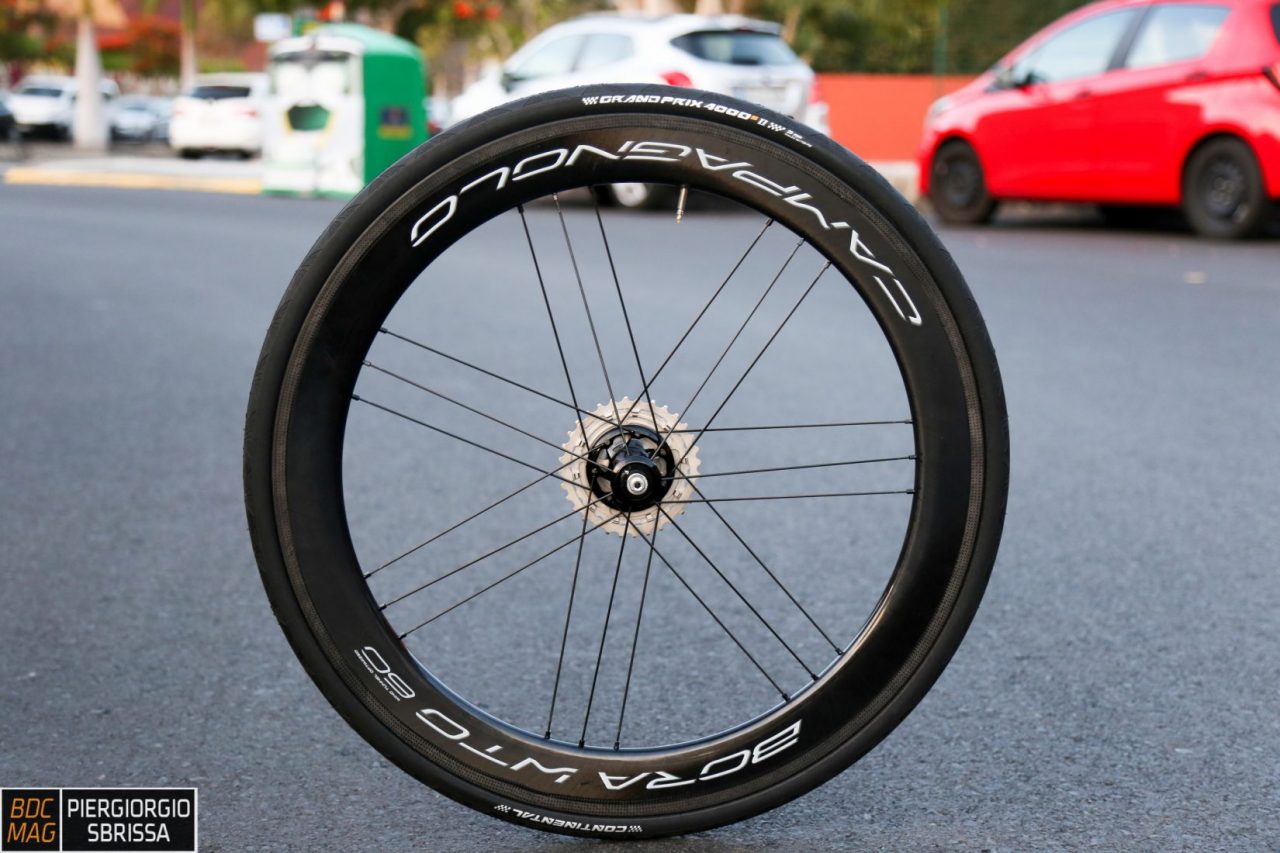

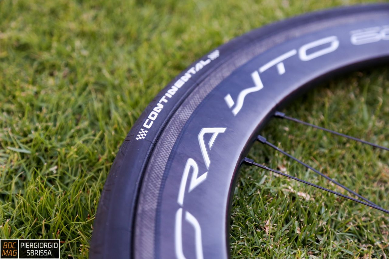

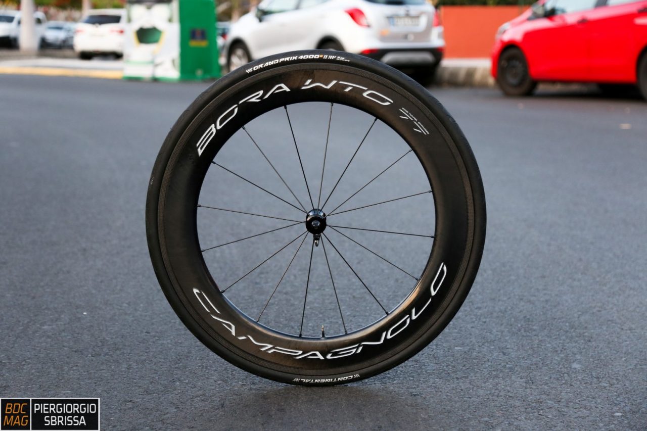

Altra novità sono le nuove ruote Bora WTO (Wind Tunnel Optimized). Realizzate in due altezze di profili del cerchio: 77mm e 60mm.
Grande enfasi, come prevedibile, è stata data all’aerodinamica, con una estensiva e lunga ricerca fatta in galleria del vento, nello specifico quella del Politecnico di Milano. Lo scopo è quello di rendere la ruota aerodinamica non solo rispetto il più grande range di angoli di vento, ma anche le diverse posizioni che la ruota assume durante la guida (fuorisella, etc..). Campagnolo dichiara, “anche se può sembrare ardito”, che le nuove Bora WTO sono le ruote più aerodinamiche sul mercato.

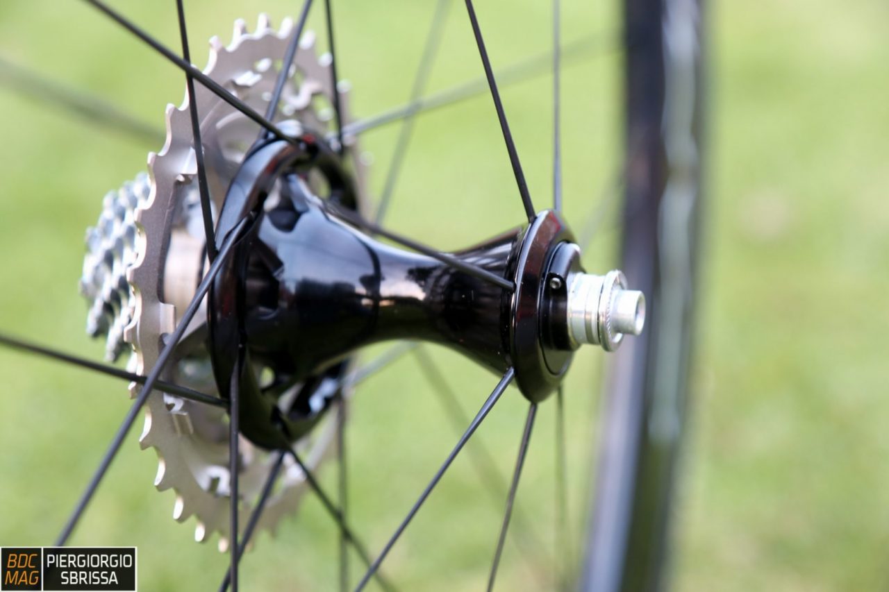

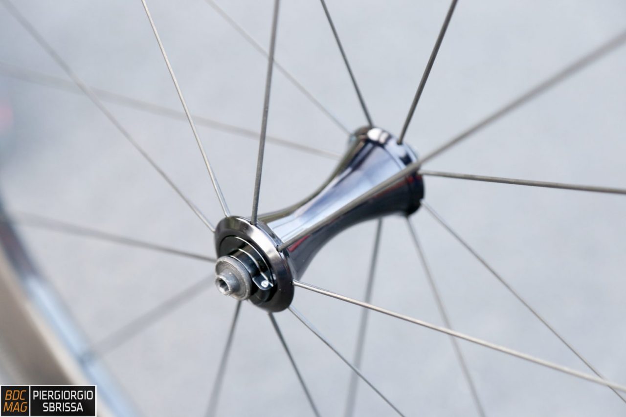

I mozzi sono in alluminio e sono anche loro sono stati progettati secondo gli stessi dettami aerodinamici dei cerchi, idem i raggi che sono chiamati “Diamond Shape” per via del disegno della sezione, anch’essa pensata per essere aerodinamica non solo rispetto l’aria proveniente nel senso di marcia, ma anche rispetto altri angoli di vento. I nippli sono fissati su degli ancoraggi in carbonio, interni al cerchio, realizzati direttamente nello stampo, per far si che si montino dritti nel cerchio senza angolatura per una migliore applicazione delle forze.
Il canale dei cerchi è 19C, in modo da fornire la base ideale per montare i copertoni in modo che siano il più aderenti possibili al cerchio, senza formare “gobbe” che ne ucciderebbero l’aerodinamica.
La resistenza al rotolamento è stata considerata sia per quanto le forze interne che esterne. Per questo motivo nelle Bora WTO sono stati montati cuscinetti ceramici CULT. Mentre per quanto riguarda quelle esterne è stato considerato se utilizzare tubolari o copertoni o copertoni tubeless, montando praticamente tutti i modelli disponibili delle due tipologie durante i test. Alla fine è stato scelta la soluzioni tubeless, in quanto è risultata la migliore in quanto a resistenza al rotolamento (il tubolare è risultato il peggiore). Quindi i cerchi sono 2-Way Fit in carbonio.
Infine il peso, argomento principe del mondo ciclistico. La 77 WTO, disponibile solo anteriore (da utilizzare in combinazione con la lenticolare) pesa 745gr.
La coppia di 66 WTO pesa 1540gr.
Queste ruote sono state utilizzate dai team sponsorizzati Campagnolo alla scorsa Tirreno-Adriatico, con decals delle Bora 80, montate tubeless.
Disponibili da fine Maggio 2018.

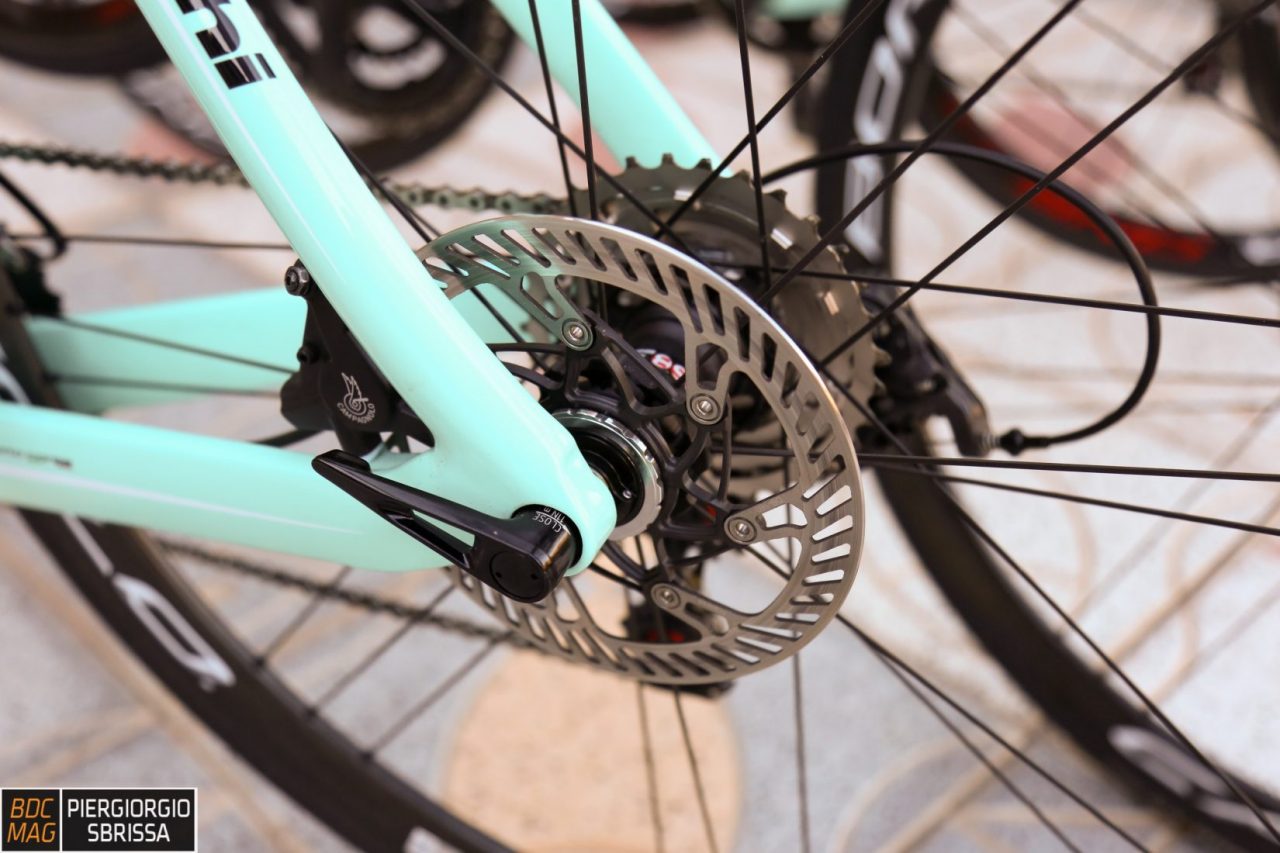

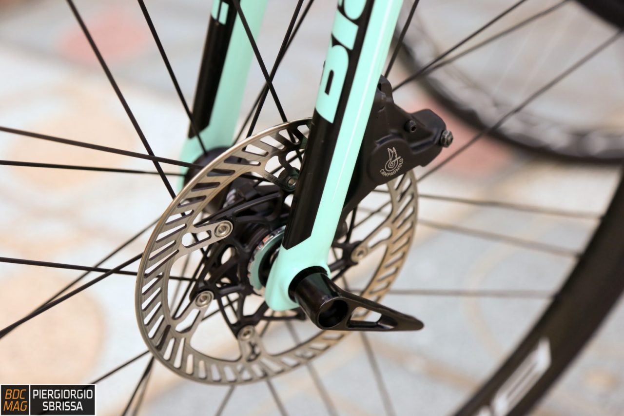

Anche in questo caso Campagnolo presenta due gruppi, Super Record e Record meccanici DB (Disc Brakes).
Gli Ergopower DB sono 8mm più alti della versione Rim, per il resto sono identici, sia per forme che per ergonomia complessiva. L’altezza maggiore è dovuta al posizionamento verticale della pompa nel comando, per facilitare lo spurgo. I miglioramenti della versione rim sono stati adottati anche sulla versione DB, quindi levette e pulsanti di cambiata di dimensioni maggiorate e modellate ergonomicamente.
È presente la regolazione del Reach, ma tramite una vite a brugola sulla parte anteriore della leva. È possibile customizzare completamente la modulabilità dei freni tramite il sistema AMS, sempre tramite brugola, per rendere più o meno aggressiva la frenata.  Tutti i meccanismi interni sono stati ridisegnati completamente per implementare le 12V. Questo ha permesso di eliminare completamente il free-stroke nella cambiata: appena il dito muove la leva si muovono i deragliatori, senza tiro a vuoto.
I deragliatori sono identici ovviamente alla versione Rimbrakes di cui abbiamo parlato sopra.
Idem le guarniture. Non c’è più necessità come nei gruppi precedenti di avere guarniture dedicate per i gruppi freni a disco grazie a leggere modifiche nei dimensionamenti delle stesse e dei deragliatori. Disponibili nelle lunghezze: 165, 170, 172,5 e 175mm.
I freni sono gli stessi della versione H11 attualmente in commercio. Pinze in alluminio, 160mm anteriore e 160 o 140mm posteriore i diametri dei dischi. L’impianto utilizza olio minerale. Standard di fissaggio Flat Mount. 6 lunghezze di viti disponibili per il montaggio su ogni tipo di telaio. Pistoni da 22mm realizzati in resina fenolica. Molla di ritorno magnetica per un ritorno veloce e consistente nel tempo rispetto molle meccaniche che si possono snervare nel tempo. Le pastiglie sono organiche, con un bordo angolato per un più facile inserimento, oltre ad essere colorato per verificare a colpo d’occhio l’usura. I dischi sono realizzati in acciaio integrale, con spider a standard CenterLock. Profilo arrotondato per maggiore sicurezza.
Pesi dei gruppi completi: Super Record 2323gr ; Record 2453gr
