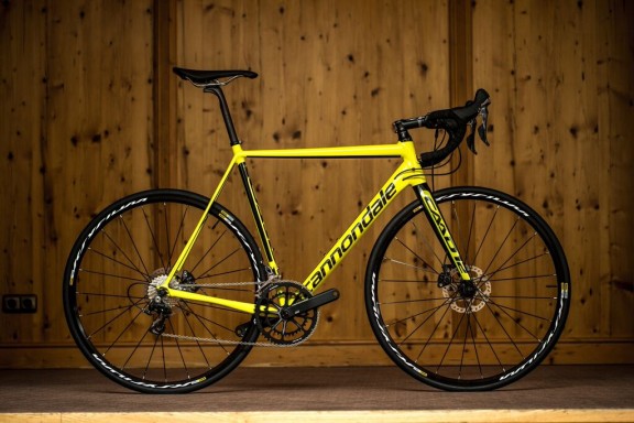

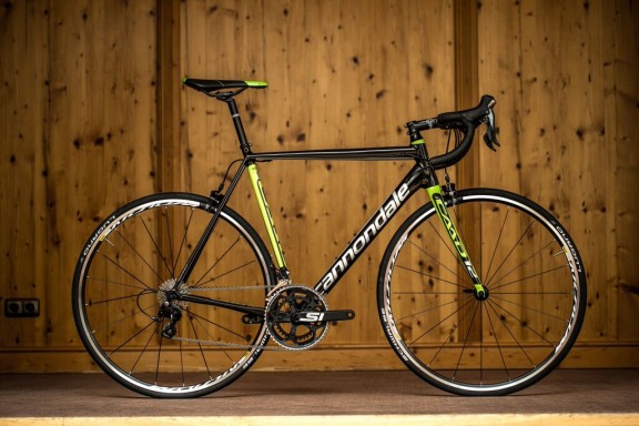

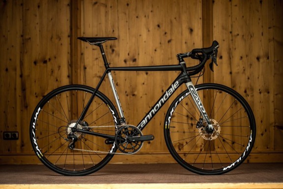

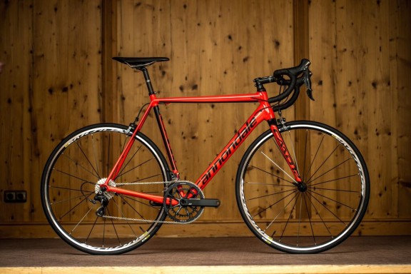

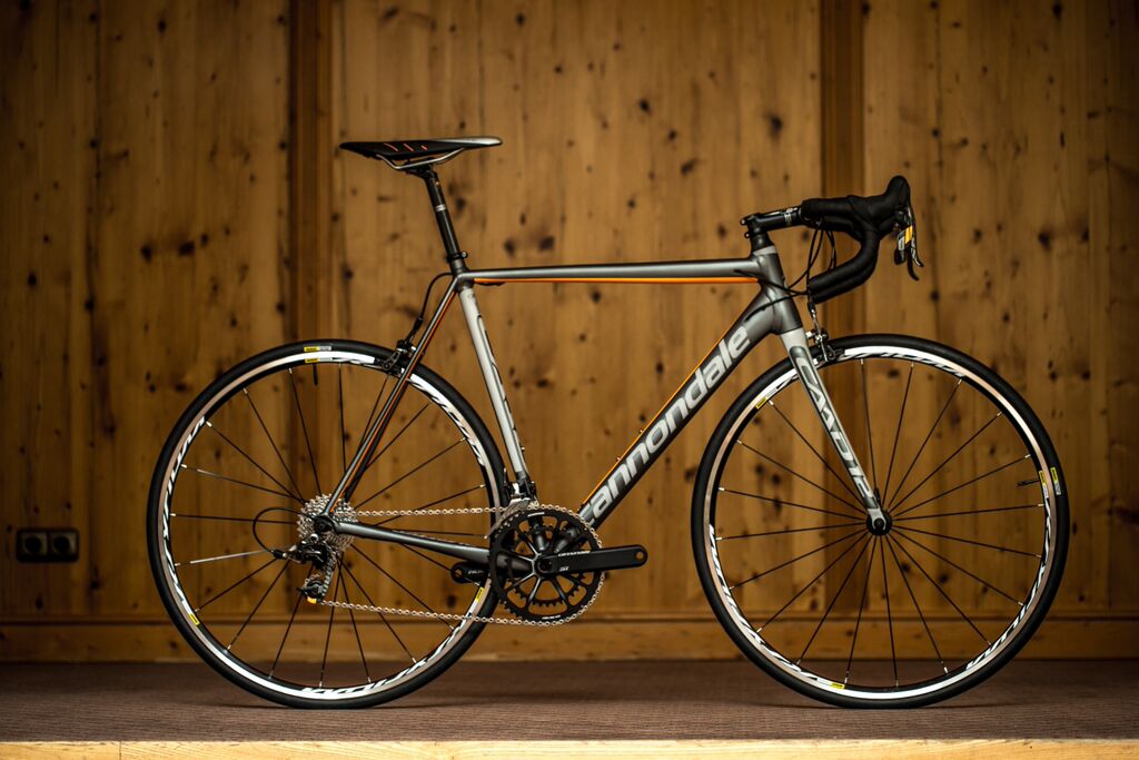

Presentazione in rifugio per la nuova Cannondale CAAD12, disco e normale, quindi dopo una ripida salita per arrivare in vetta, spronati da Davide Formolo che se la rideva sotto i baffi mentre (quasi) tutti ansimavano al 14%…

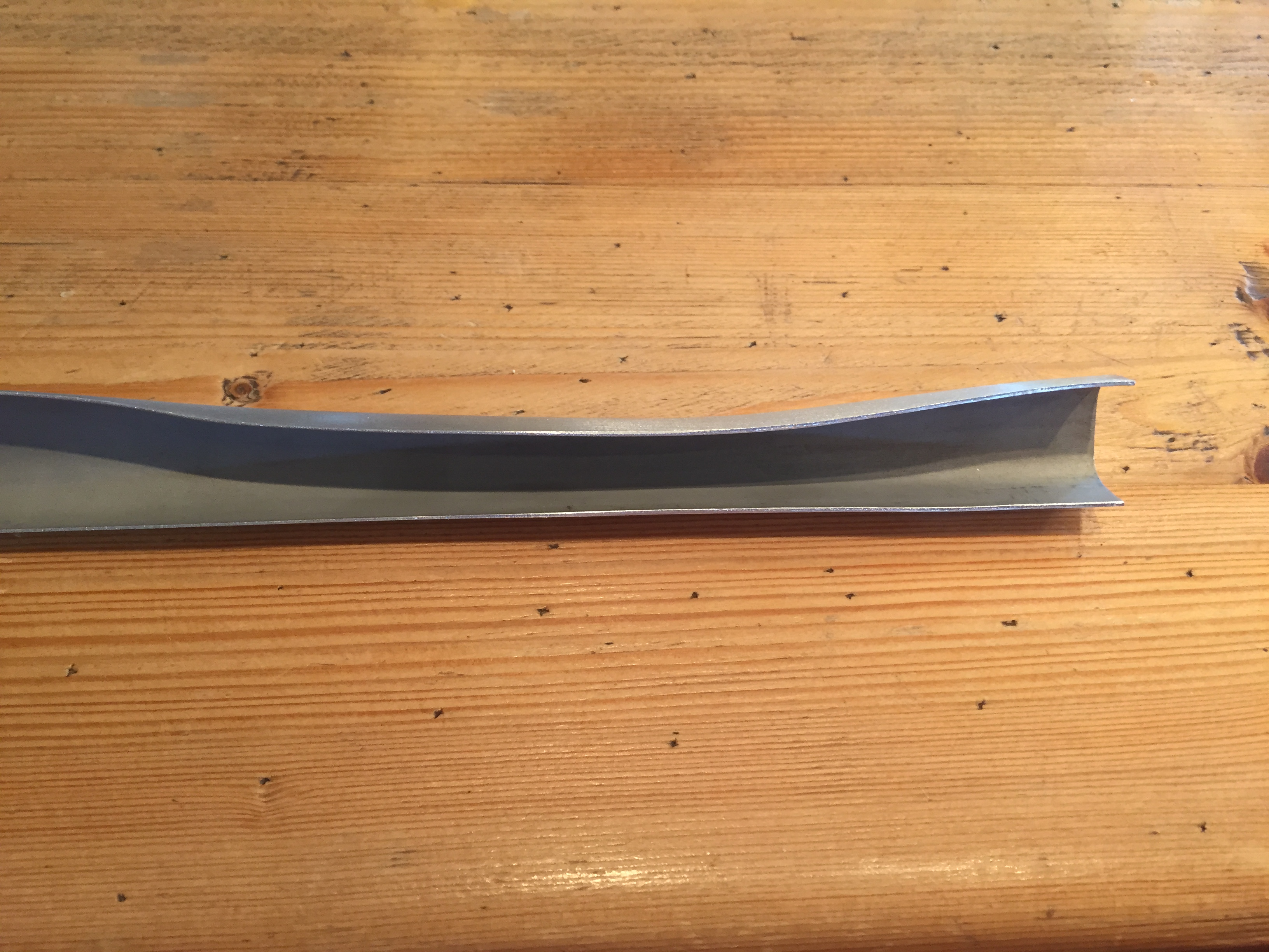

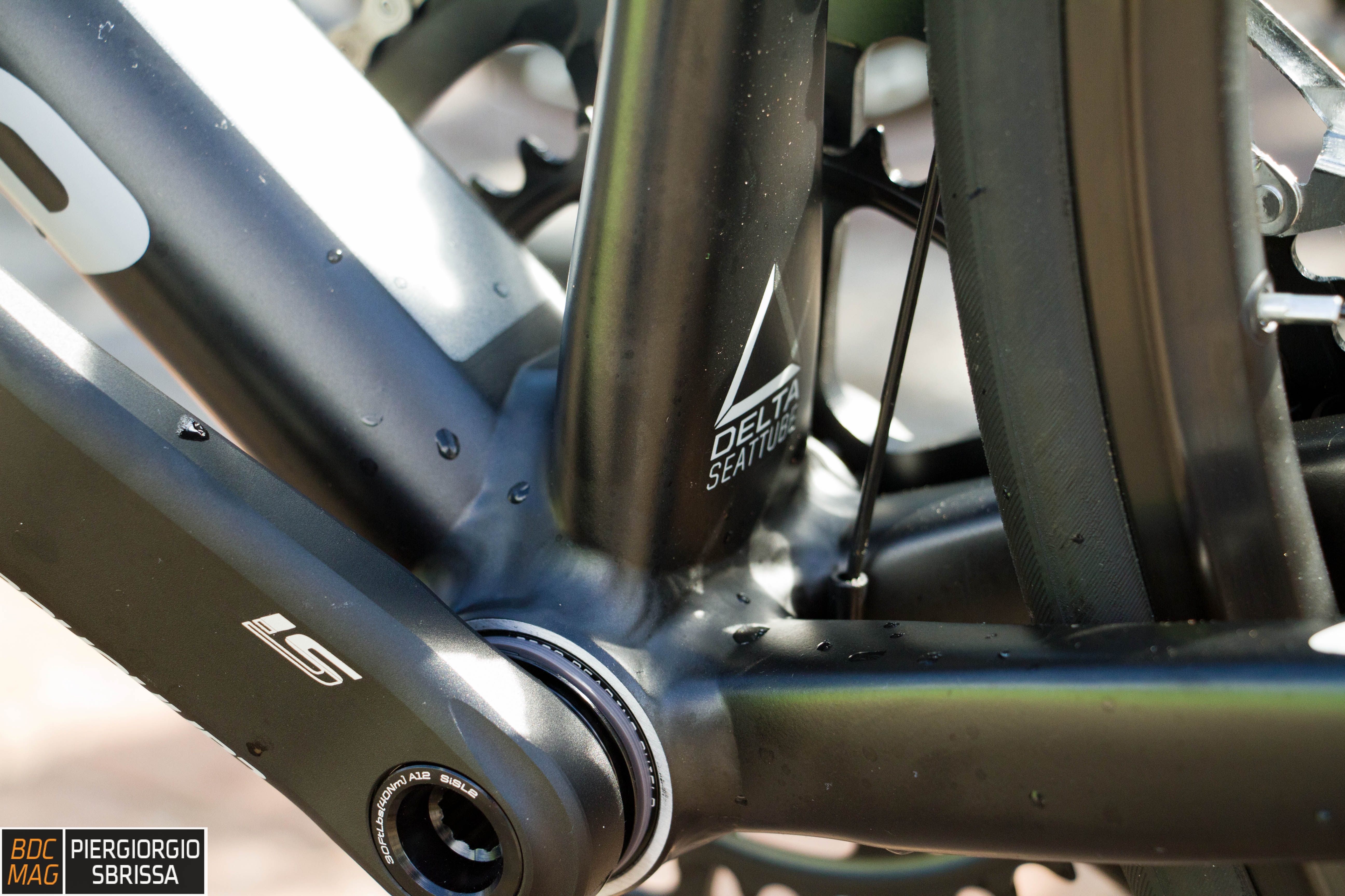

Le tubazioni sono alluminio serie 6000, trattate termicamente, e idroformate. Alcuni tubi sono trafilati triple butted. Le saldature sono le immancabili lisce a doppio passaggio.
IMG_2201
sezione di un fodero basso

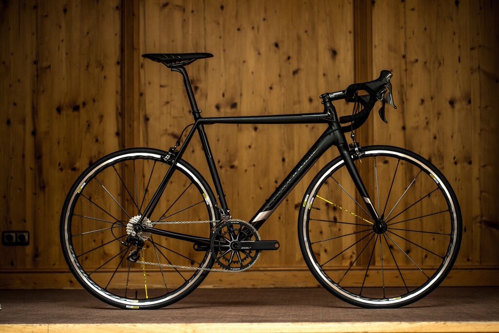

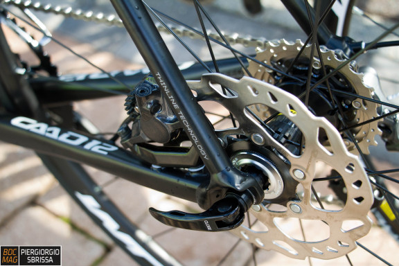

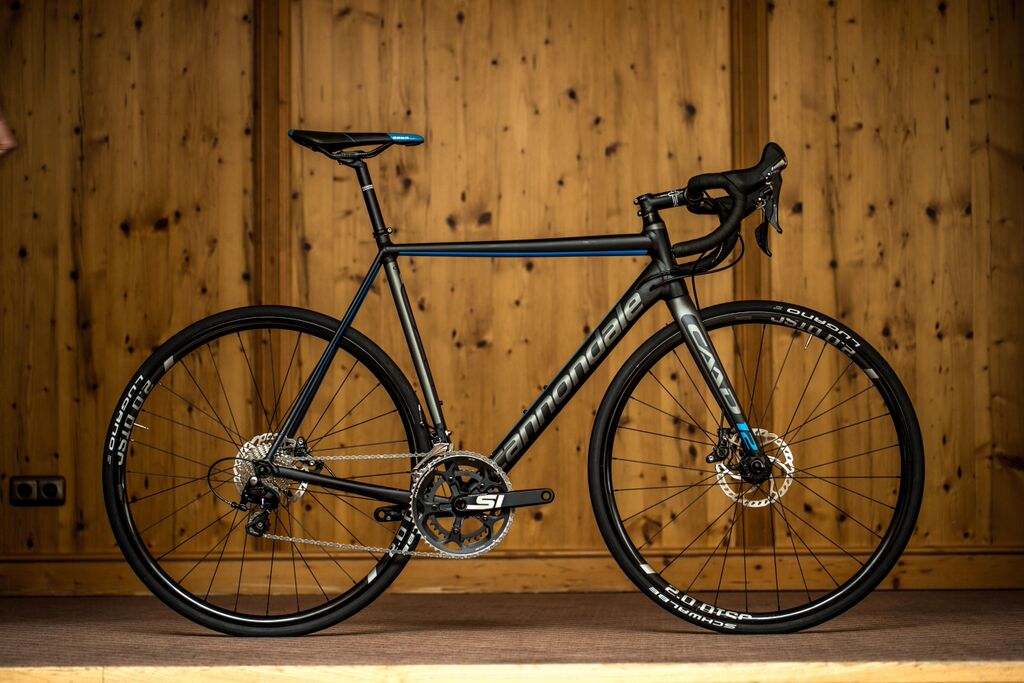

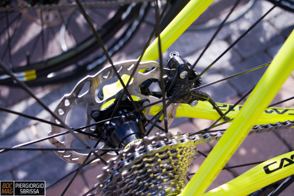

Arriviamo subito al peso: 1098grper il telaio in taglia media verniciato. Cosa che ha stupito tutti il peso del telaio per freni a disco: 1094gr.
Questo peso sfata subito un mito che stava preoccupando tanti. Di fatto il telaio è praticamente identico tranne che per il supporto, FlatMount, della pinza posteriore, che ha richiesto un gran lavoro per riuscire a farlo il più leggero possibile.

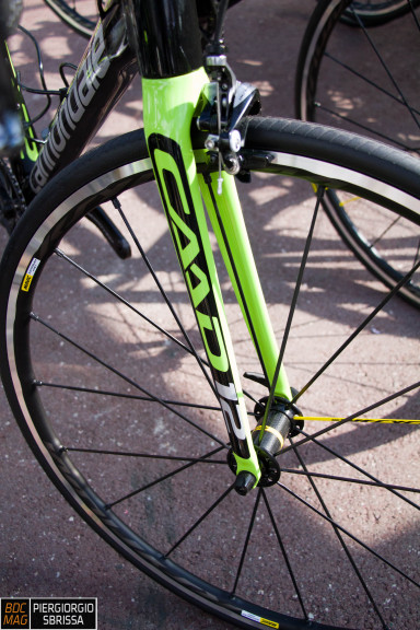

Altra novità la forcella Speed Save, che viene data con un + 10% di assorbimento degli urti, +6% miglioramento della rigidità laterale e 30gr in meno rispetto la vecchia montata sul CAAD10.

Le versioni partono dalla elitaria Black Inc. per caliper, per passare a: DuraAce Disc, Ultegra Disc 3, Ultegra 3, 105 Disc 5, 105 5.

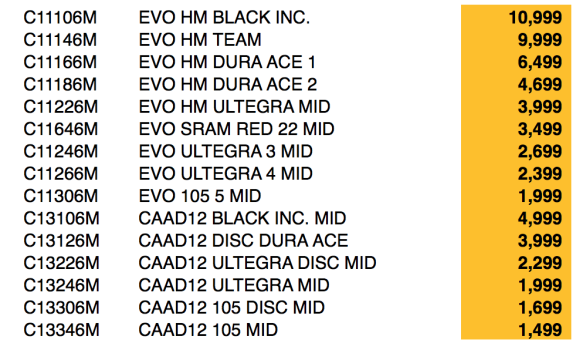

Listino prezzi
