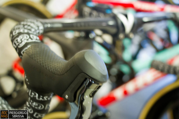

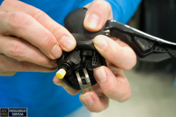

I comandi sono stati leggermente rivisti nel design dei pulsanti e nella curvatura della leva, in particolare per essere più fruibili anche con i guanti invernali. I comandi per freni a disco ricalcano per dimensione e forma esattamente quelli per freni tradizionali. Sulla parte superiore, sotto il copricomando in gomma vi sono due pulsanti per attivare alcune funzioni elettroniche o persino per cambiare schermata al Garmin.

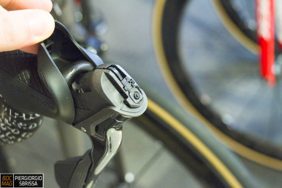

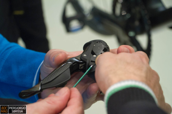

Le leve hanno la regolazione del Reach e del Freestroke delle pastiglie del freno tramite viti a brugola nella parte posteriore della leva nel primo caso e laterale nel secondo.
Nella versione Disc brakes nelle leve c’è solo una porta E-Tube, quindi si possono solo montare i satelliti, non satelliti e sprint-shifters. I nuovi satelliti possono essere facilmente montati in posizione sprinter.

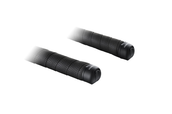

Nuovi anche i comandi per bici da crono/triathlon, più compatti e con un solo pulsante per comando.

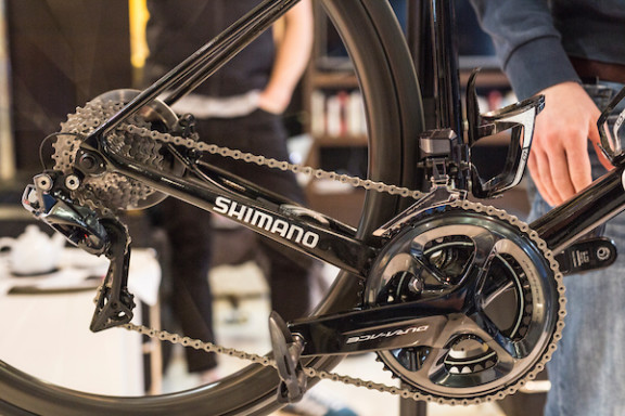

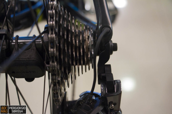

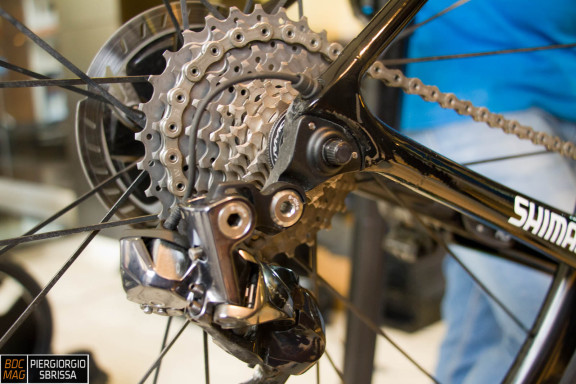

Il cambio posteriore, come già noto per la versione meccanica, ha anche per il DI2 l’aggancio Direct-mount stile mtb. Il senso di questa soluzione è tutto orientato ai freni a disco, in quanto, coi perni passanti, che saranno lo standard, per togliere la ruota posteriore, in particolare coi copertoni da 25mm, anch’essi ormai standard, il copertone va a toccare i foderi bassi in direzione del piantone, quindi, a meno di non fare un carro più lungo è necessario sgonfiare il copertone. Ecco che il deragliatore, leggermente disassato verso l’esterno, permette, una volta sfilato il perno passante, di far cadere la ruota praticamente in verticale verso il basso.

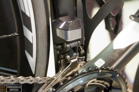

Nuovo anche il design del deragliatore. Molti utenti si sono chiesti perché il passo indietro rispetto a quello del DA 9000 col braccio lungo. La realtà è che stata una richiesta dei costruttori di bici, in quanto la lunga leva applicava troppa coppia sul piantone, che mal di accordava coi tubi superleggeri e dagli spessori minimali di alcuni telai, che quindi andavano rinforzati nel punto di attacco aggiungendo peso (in una guerra al grammo). Ecco quindi il passo indietro, e con l’occasione si è anche allargata la gabbia del deragliatore per evitare che la catena sfreghi contro di essa con incroci estremi.

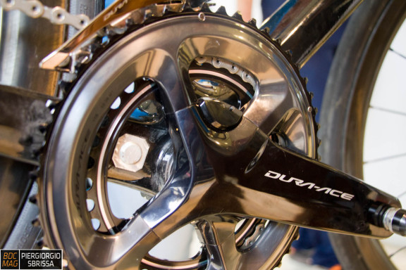

A questo punto vi starete chiedendo come sia stata considerata la questione della linea catena con i due deragliatori. Spostando la corona piccola verso l’esterno di 0,4mm la risposta. Questo rende le vecchie guarniture 9100 compatibili con i nuovi deragliatori anteriori, mentre le nuove guarniture 9150 non sono compatibili con i deragliatori 9100.

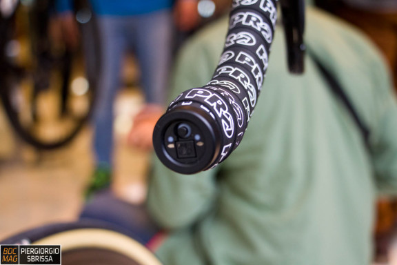

Nuova anche la centralina, che ora presenta il tasto ed i led sullo stesso lato, quindi è installabile nei telai predisposti (per ora Trek, Pinarello e Look) o nelle estremità dei manubri. Ovviamente il marchio PRO di Shimano propone già dei manubri con i fori per il passaggio del cavo della centralina, sulla curva o nella parte posteriore dove si attacca lo stem.

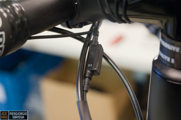

E nuova anche l’unità wireless WU111, che è di dimensioni veramente ridotte e si attacca ai cavi in uscita dai comandi. Alcuni brand di bici stanno chiedendo di poterla integrare nei telai, ma Shimano non garantisce che funzioni se annegata nel carbonio (anche se, informalmente, pare funzioni uguale).

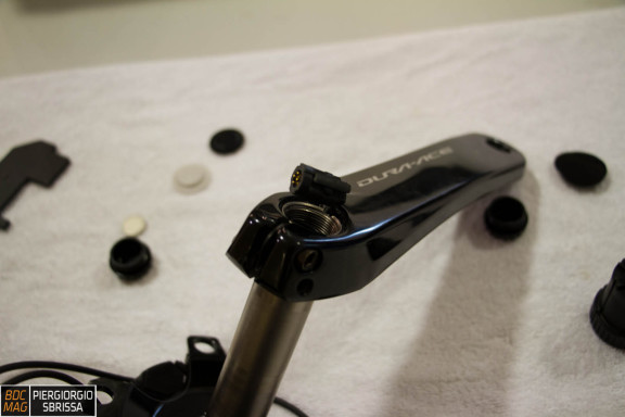

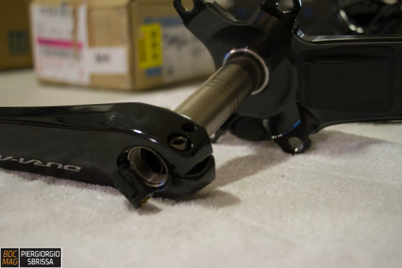

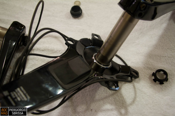

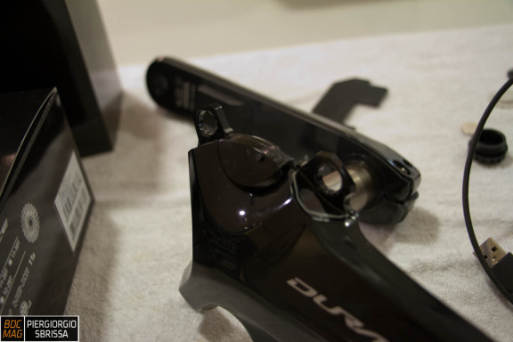

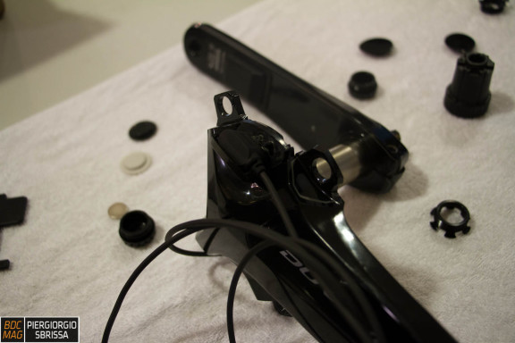

Nuovo ed atteso il powermeter, che si compone di due estensimetri nelle pedivelle e di un’unità tra le corone che trasmette i dati e serve da porta di ricarica. La batteria si trova nel perno del movimento centrale ed è assolutamente impermeabile. Sempre all’interno del perno si trova un cavo che collega le due pedivelle e quindi i due estensimetri, in questo modo non ci sono ritardi nel calcolo tra i due sensori.

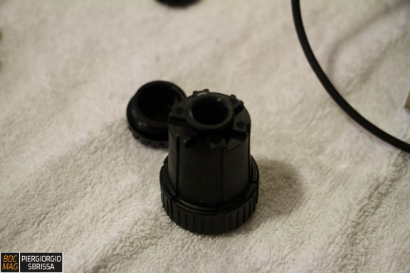

Per aprire il perno della pedivella destra occorre un attrezzo specifico.
La guarnitura per Pm è facilmente distinguibile da quella senza per il tappo di protezione sulla parte destra.

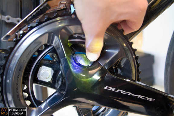

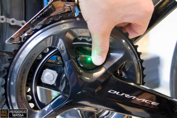

Come tutti i misuratori di potenza va calibrato prima dell’utilizzo per l’autozero, per fare questo ci sono 3 possibilità: utilizzando l’unità tra le corone dove c’è un pulsante da premere, tramite la centralina o tramite Garmin. In ogni caso la pedivella destra deve trovarsi ortogonale al suolo.

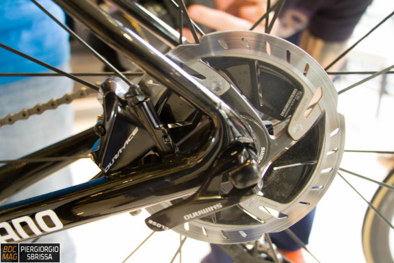

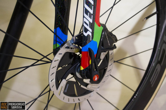

Nuovi anche i freni a disco, sia le pinze, ora marchiate Dura-Ace, sia i dischi dal nuovo design ancora migliorato sotto l’aspetto della dispersione del calore.

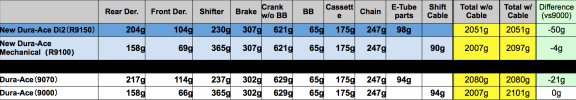

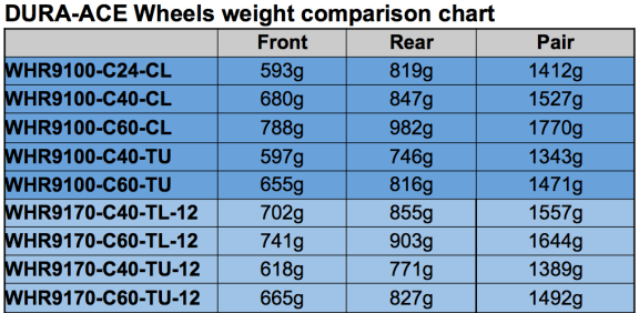

Ecco i pesi con le differenze rispetto il 9070:

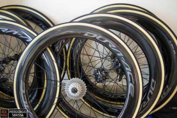

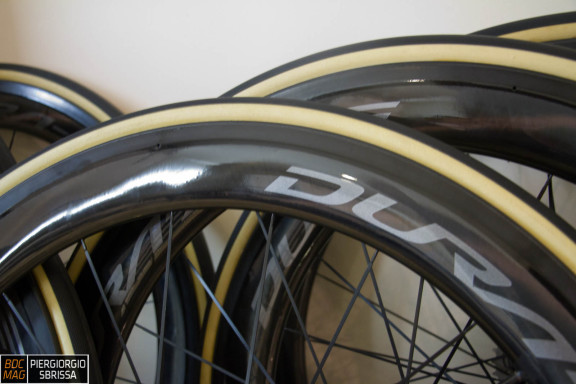

Nuove anche le ruote della linea Dura-Ace: C24, C40, C60, già presentate.
Qui sotto una tabella riassuntiva dei pesi.
