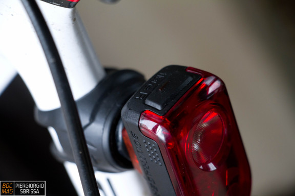

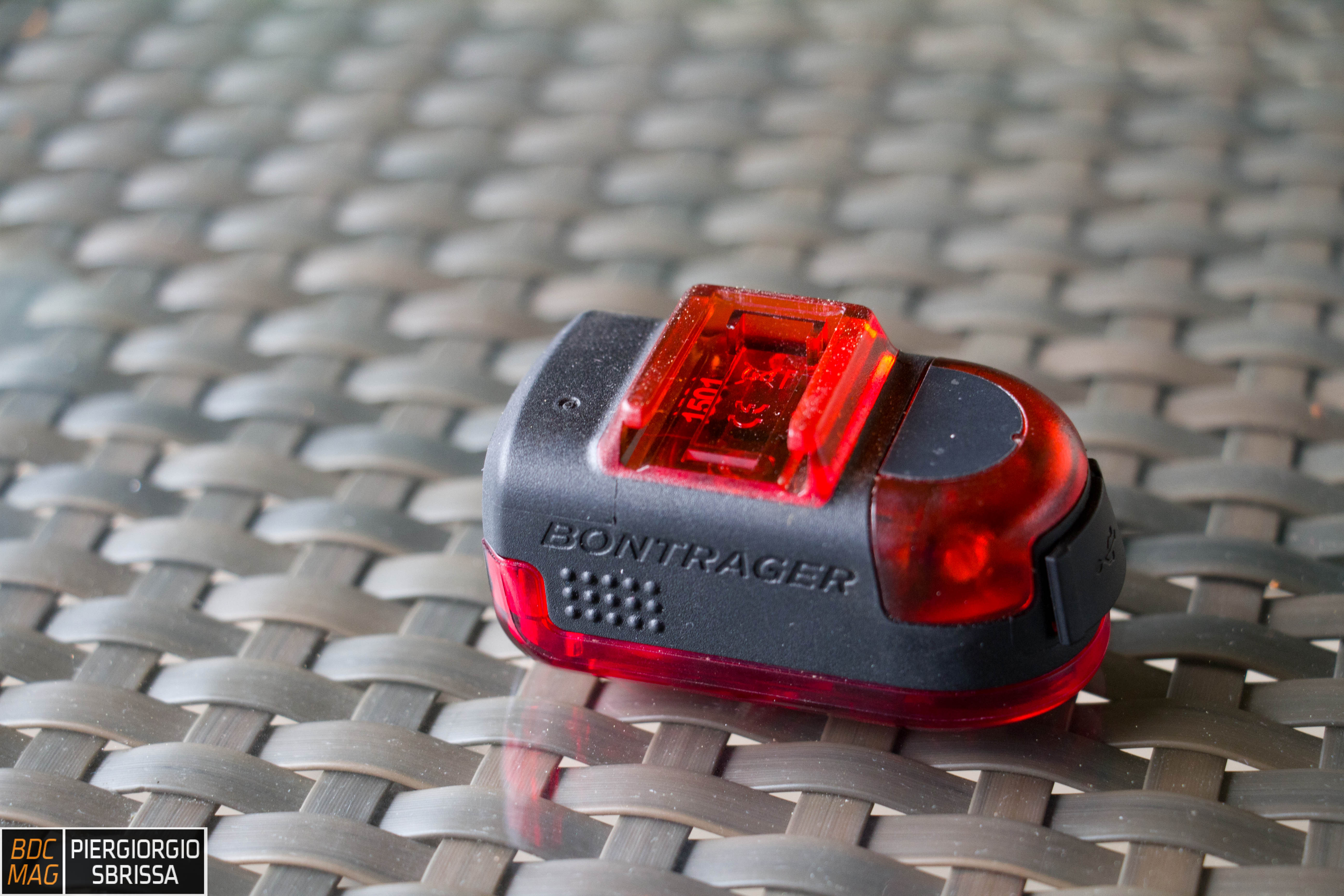

Il Flare R è realizzato in plastica, pesa circa 40gr e presenta un unico pulsante con cui si possono inserire le modalità disponibili, che sono 4: diurno fisso (25 Lumen) ed intermittente (65 Lumen), notturno fisso ed intermittente (6 Lumen). La batteria è del tipo a ioni di litio da 570mAh e 3.7 Volt.
Da notare che in modalità intermittente lo schema di lampeggio è irregolare per massimizzare la visibilità catturando l’attenzione di chi sopraggiunge da dietro.

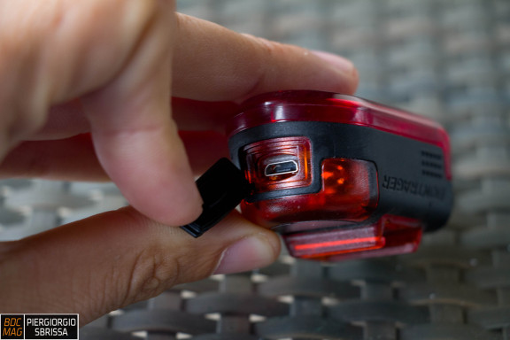

E’ presente una porta micro-usb per la ricarica.

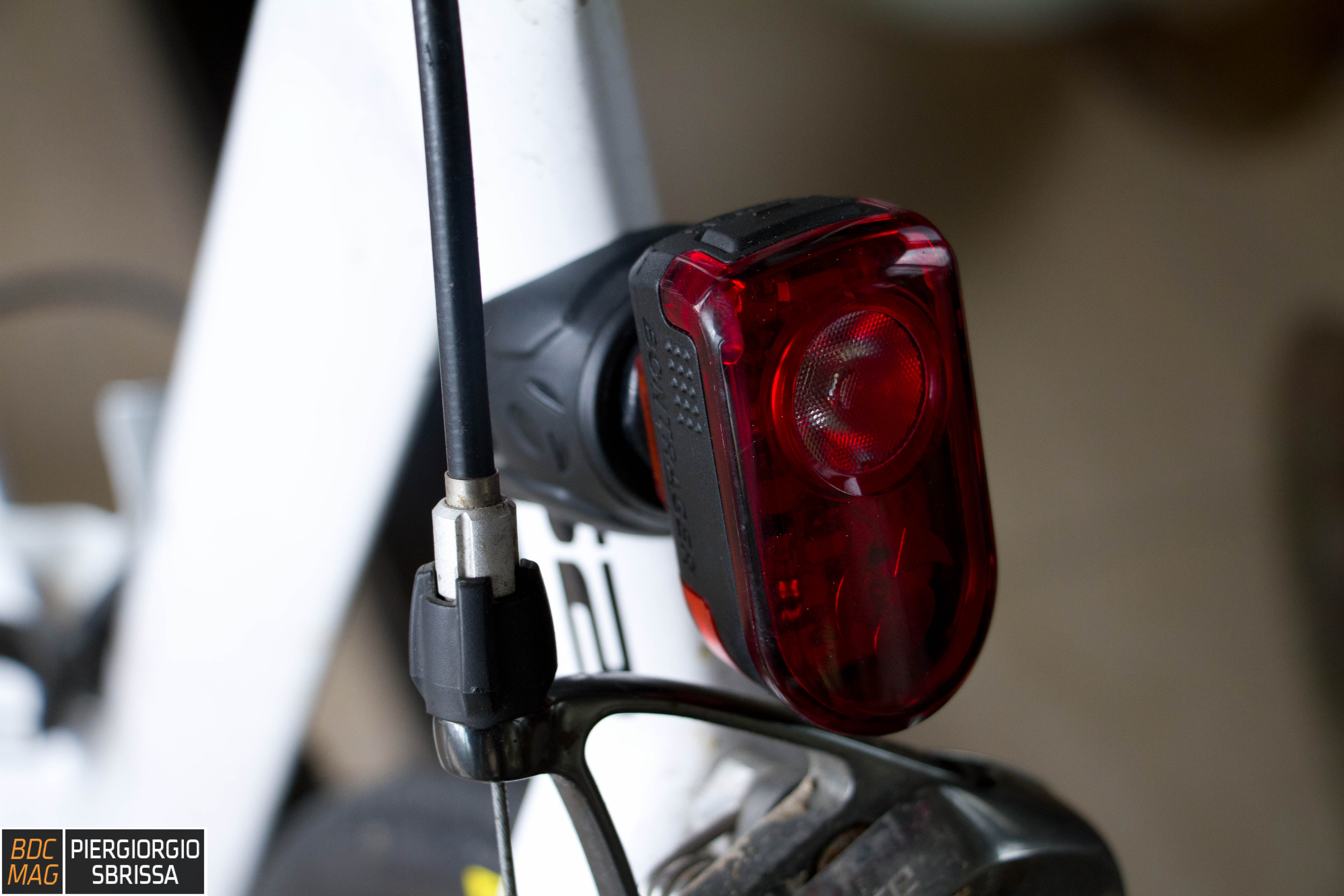

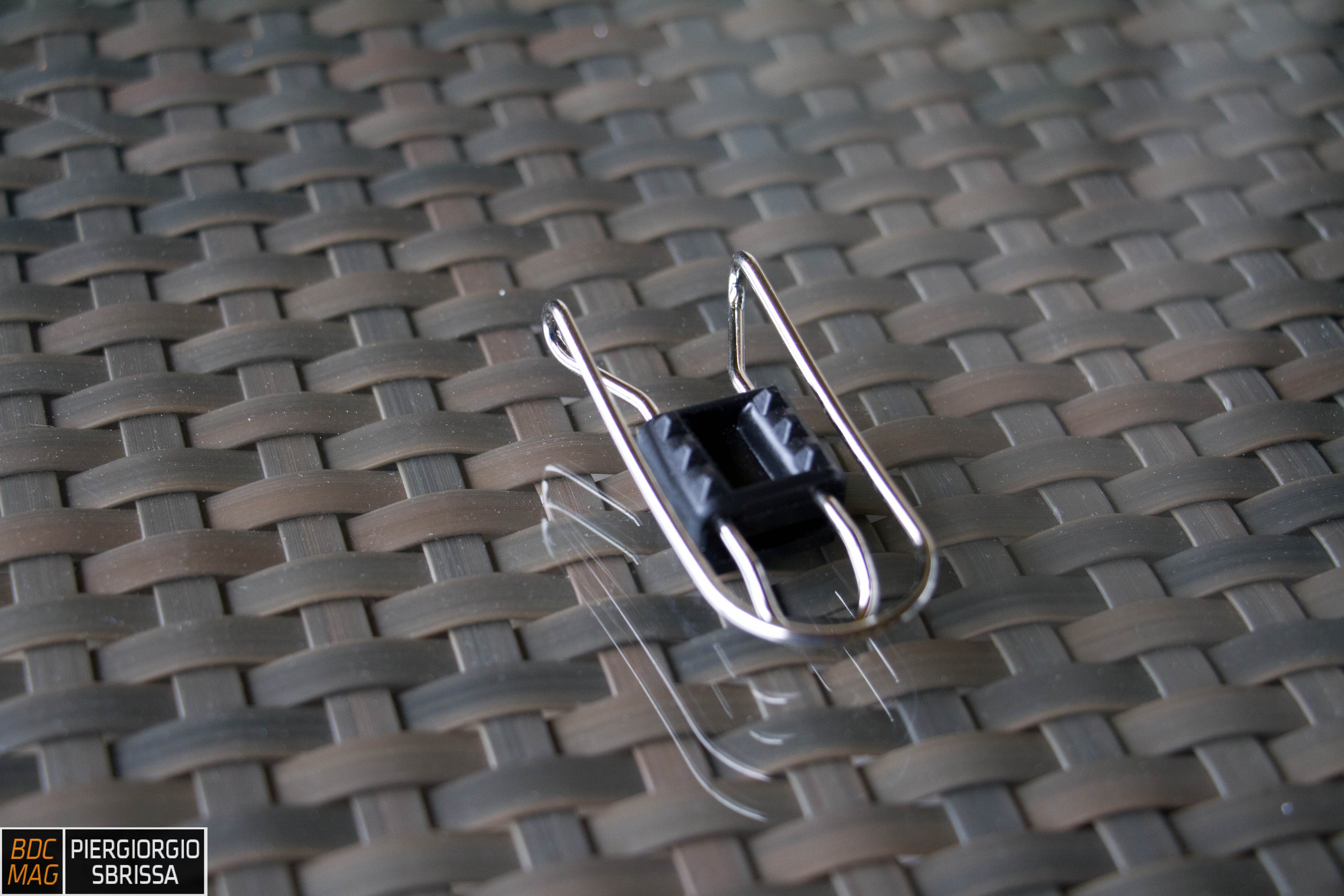

Il Flare R si può fissare alla bici tramite un attacco con elastico, che ha anche una pratica regolazione dell’inclinazione in modo da poterlo fissare al meglio. Idealmente l’attacco è realizzato per essere montato su reggisella tondi, con diametri da 22 a 35mm. Impossibile montarlo quindi su reggisella aero. Per questa evenienza nella confezione è compresa una clip con cui montare la luce sulla borsetta sottosella.

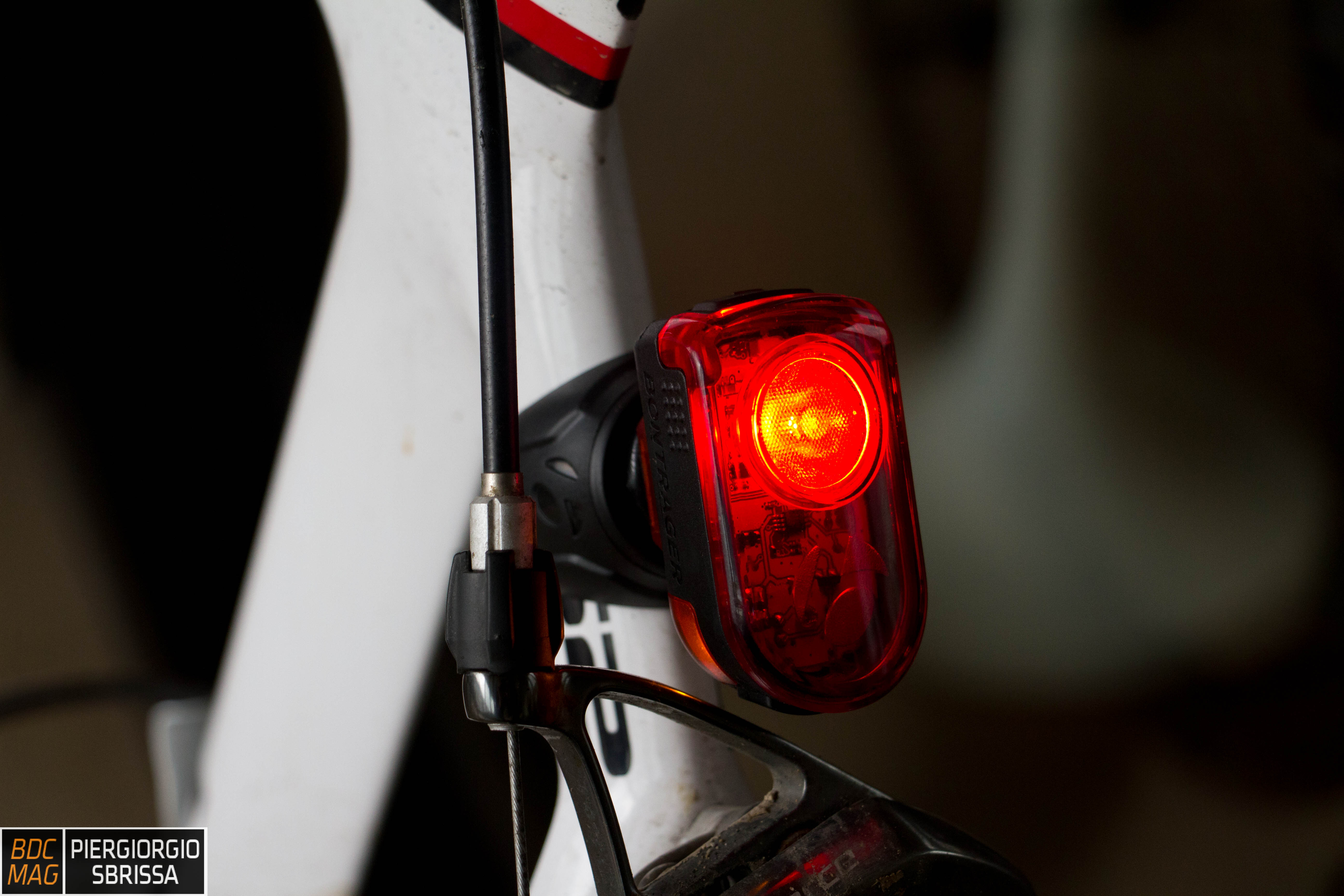

In realtà, grazie alla possibilità di regolarne l’inclinazione, si può agevolmente montare anche sui foderi del carro. Cosa che ho fatto sia su una bici montandolo su un fodero alto del carro, sia su una bici aero montandolo sulla parte alta del carro posteriore (in foto).
Il Flare R disponde di 65 Lumen in modalità diurna, che dovrebbero renderlo visibile sino a 2km di distanza. Difficile verificarlo, ma in effetti da vicino è piuttosto accecante. La visibilità laterale è di 270°. In modalità diurna fissa la durata della carica è di 4h25′, 5h75′ in modalità diurna intermittente, 21h in modalità notturna fissa e 23h in modalità notturna intermittente.

Il tempo di ricarica è di circa 45′.
