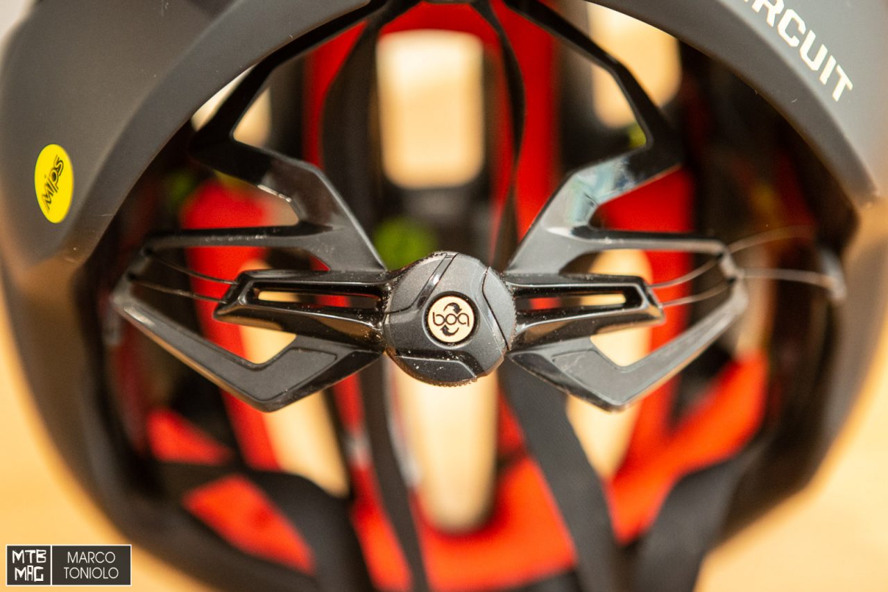

Per la regolazione attorno alla testa il Circuit si avvale della classica chiusura con rotella posteriore, che in questo caso è fornita da BOA, che ormai è considerato il Golden Standard in questo settore.

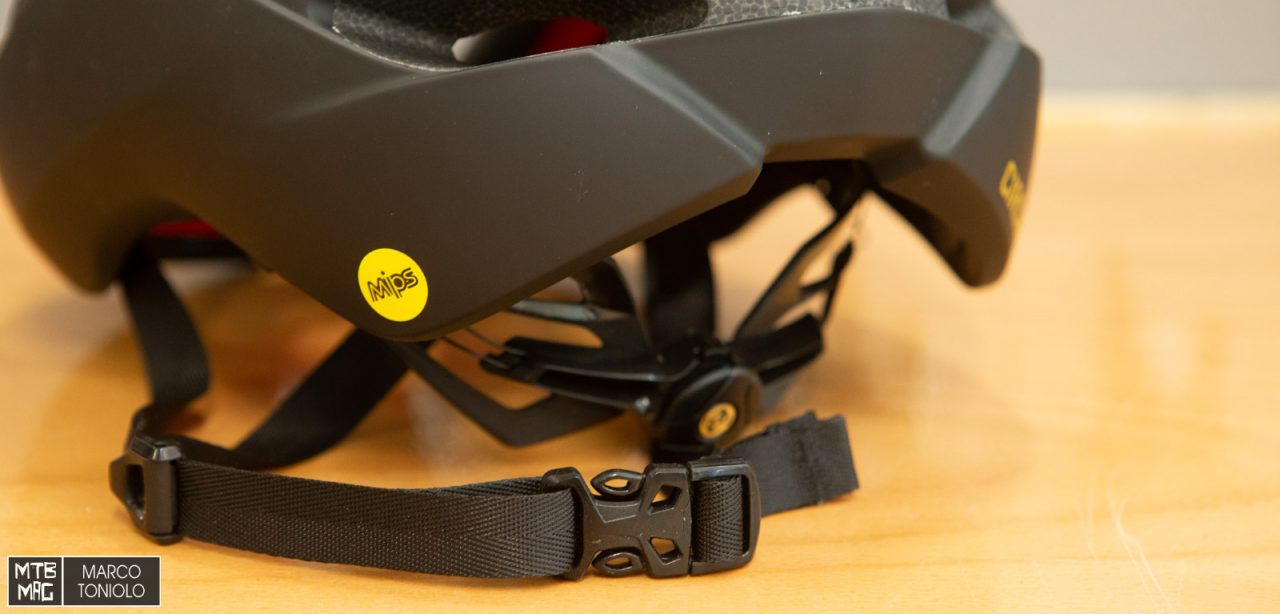

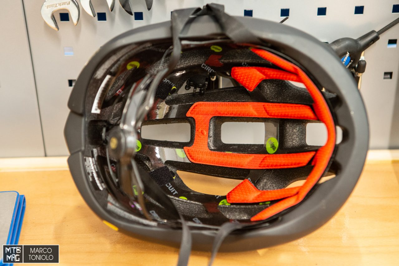

Gli interni sono ovviamente antibatterici, sostituibili e lavabili. Non sono presenti reti anti-insetti. I cinghietti di ritenzione sono nella media come dimensione e spessore. Non ha coperture sottogola dei cinghietti, ma anche caschi più costosi recenti ne sono sprovvisti.

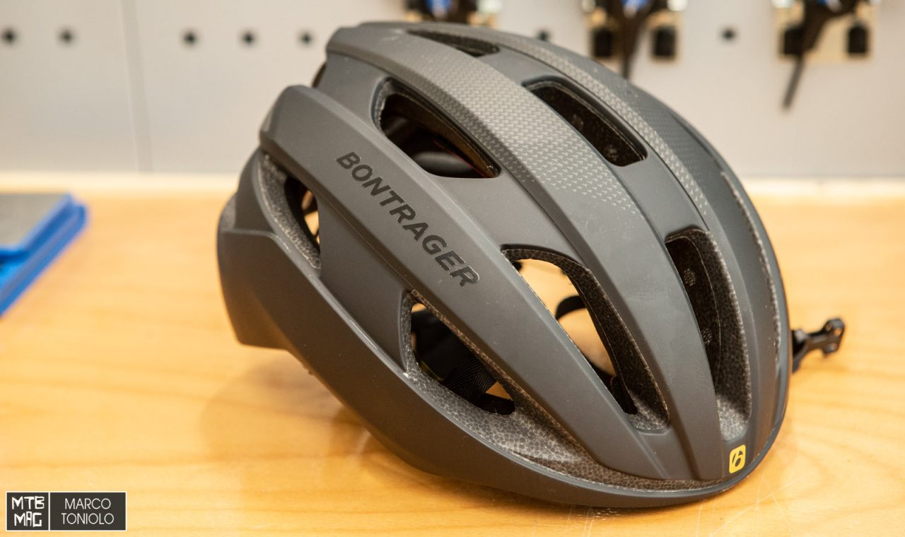

La forma del casco a livello delle tempie presenta due svasi che consentono di indossare gli occhiali senza che le stanghette tocchino sullo stesso e vengano mosse o non siano completamente infilabili dietro le orecchie. Nel complesso la forma consente una calzata molto buona e bassa sulla fronte, senza dare il noto “effetto fungo”.

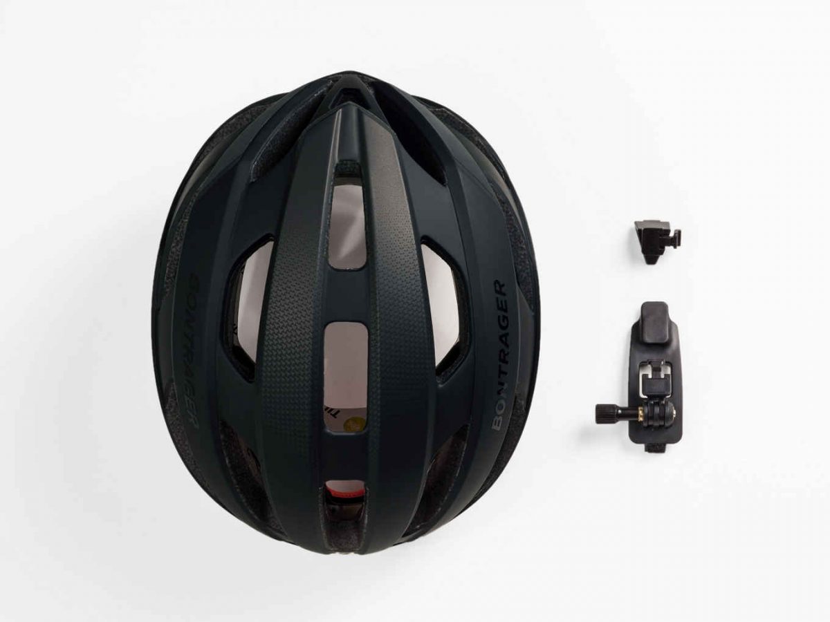

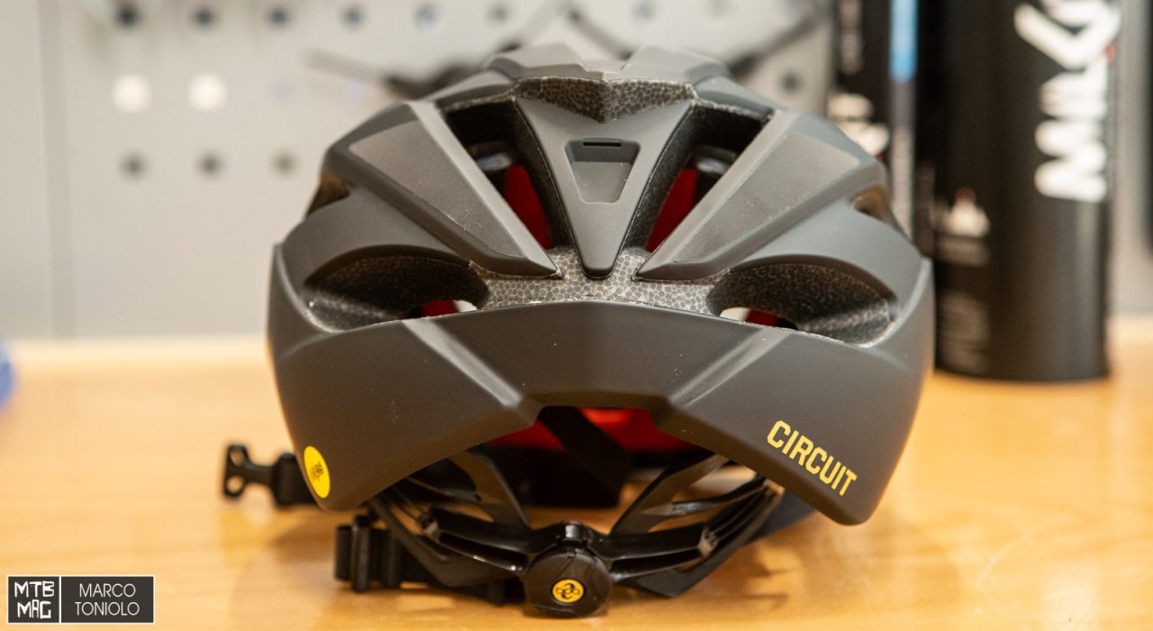

Il Circuit ha nella parte posteriore un incavo triangolare con un magnete interno per montare le luci Bontrager compatibili. Mentre nella parte frontale si può montare l’accessorio Blendr di Bontrager per installare luci o ActionCam.
