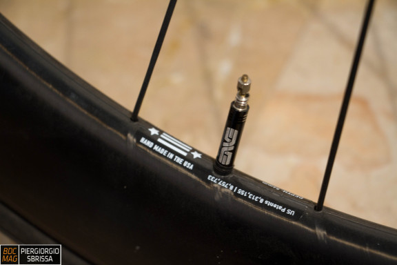

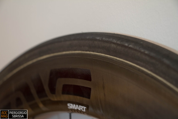

Enve, noto produttore di cerchi e componenti in carbonio, ha introdotto dalla propria nascita due procedimenti che gli hanno dato fama e spazio nel mercato: la costruzione dei cerchi con i fori per i raggi e la valvola integrati direttamente nel procedimento di laminazione del carbonio; la collaborazione con Simon Smart, guru dell’aerodinamica, per l’ottimizzazione in questo senso dei cerchi. Ottimizzazione che ha inaugurato il trend attuale dei cerchi più larghi.

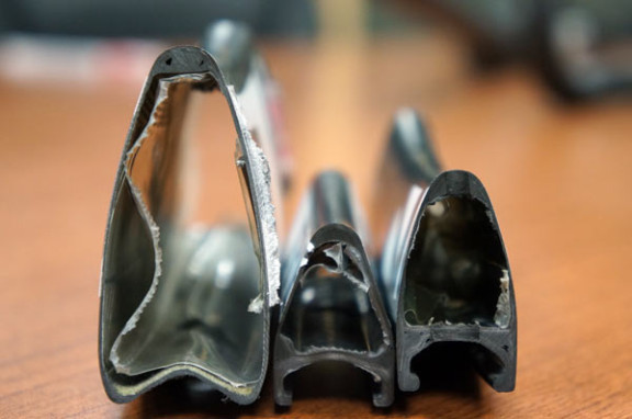

I cerchi Enve sono laminati in un solo pezzo e non forati quindi, per garantire la continuità delle fibre di carbonio e quindi grande robustezza. I bladder (le “anime” gonfiabili)  interni utilizzati nello stampo vengono rimossi accuratamente in modo da non avere “sfilacci” di carbonio a gravare in modo disomogeneo come peso (Enve dichiara fino a 60gr a cerchio) all’interno del cerchio.

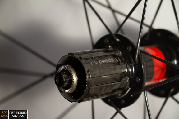

I mozzi DtSwiss 240s non hanno bisogno di molte presentazioni, essendo un riferimento abbastanza riconosciuto in termini di qualità da molti anni ormai.
IMG_0952-5

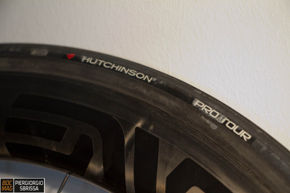

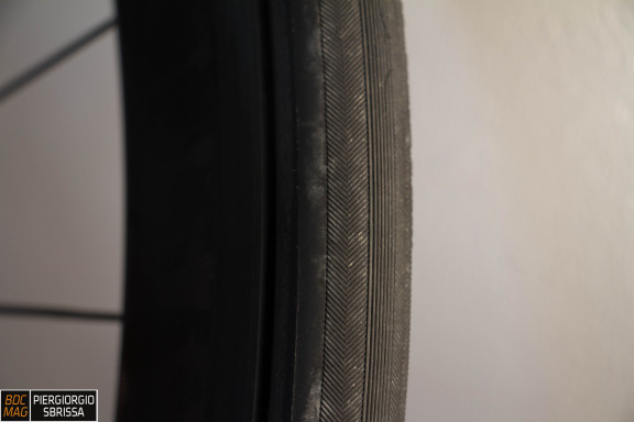

A completare il set vi erano due tubolari Hutchinson ProTour da 24mm. Montati con il nastro biadesivo Carogna di Mariposa.

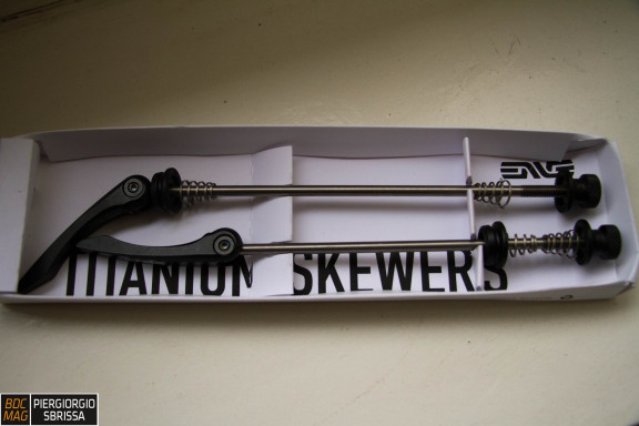

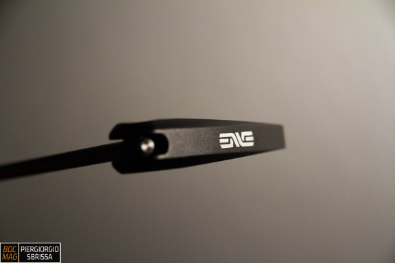

A completare la dotazione anche due sganci rapidi con asse in titanio ben realizzati ed i pattini dedicati, tutto marchiato Enve.
IMG_0957-10 IMG_0960-13

Questo set di ruote mi ha stupito fondamentalmente per il grande equilibrio ed il range di utilizzo: Le si può utilizzare praticamente per tutto. In salita sono leggere quanto un paio di medio-basso profilo in alluminio. Anche in giri di svariate migliaia di metri di dislivello si possono utilizzare tranquillamente. Sul piano fanno bene il loro lavoro e pur non potendole testare in una galleria del vento è immaginabile che l’alto profilo sia efficace in termini cronometrici. In discesa grazie alla loro rigidità, all’ottimo grip dei tubolari montati e l’accortezza dell’altezza differenziata dei cerchi tra anteriore e posteriore sono sempre molto guidabili e relativamente poco sensibili al vento laterale, che spesso in discesa, con alti profili può essere un fattore limitante. La frenata è eccellente, anche se molto aggressiva ed adatta a staccatone più che a “pelare” i freni in continuazione (cosa comunque sconsigliabile in assoluto).

Va detto che sicuramente questo set di ruote non può che aver tratto beneficio dai tubolari montati, gli Hutchinson ProTour hanno una carcassa molto morbida che consente grande grip in particolare in curva dando grande sensazione di sicurezza. E probabilmente (per dirlo con certezza avremmo dovuto provarle con altri tubolari) smorzano un po’ la rigidità del sistema. Anche se tutto sommato queste ruote sono destinate ad un utilizzo molto racing e non certo per macinarci kilometri a fondo lento. Il loro terreno d’elezione sono presumibilmente le gare a circuito. Quasi incredibile la tenuta della pressione di questi tubolari. Non hanno mai perso pressione in praticamente 1 mese! Prima di ogni uscita controllavamo la pressione, ma era sempre costante.

Allineato per esclusività il prezzo dei tubolari ProTour Hutchinson: 129eu l’uno. Che si traduce in un certo patema di forare…
