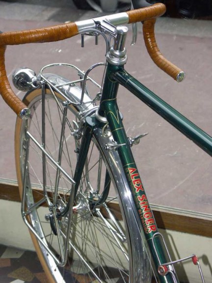

Ernst Csūka, leggendario telaista di Alex Singer, che ha fatto bici da randonnée tra le più considerate al mondo per quasi 60 anni, diceva che il dislivello massimo sella-manubrio dovrebbe essere di 4cm per una posizione confortevole.
Per ottenere questo ci si può quindi rivolgere a telaisti per un su-misura (in Italia però la tradizione è “da corsa”, con tubi sterzo cortissimi, quindi non sempre queste richieste sono ben viste), o rivolgersi all’ormai amplissimo mercato delle bici “endurance”.

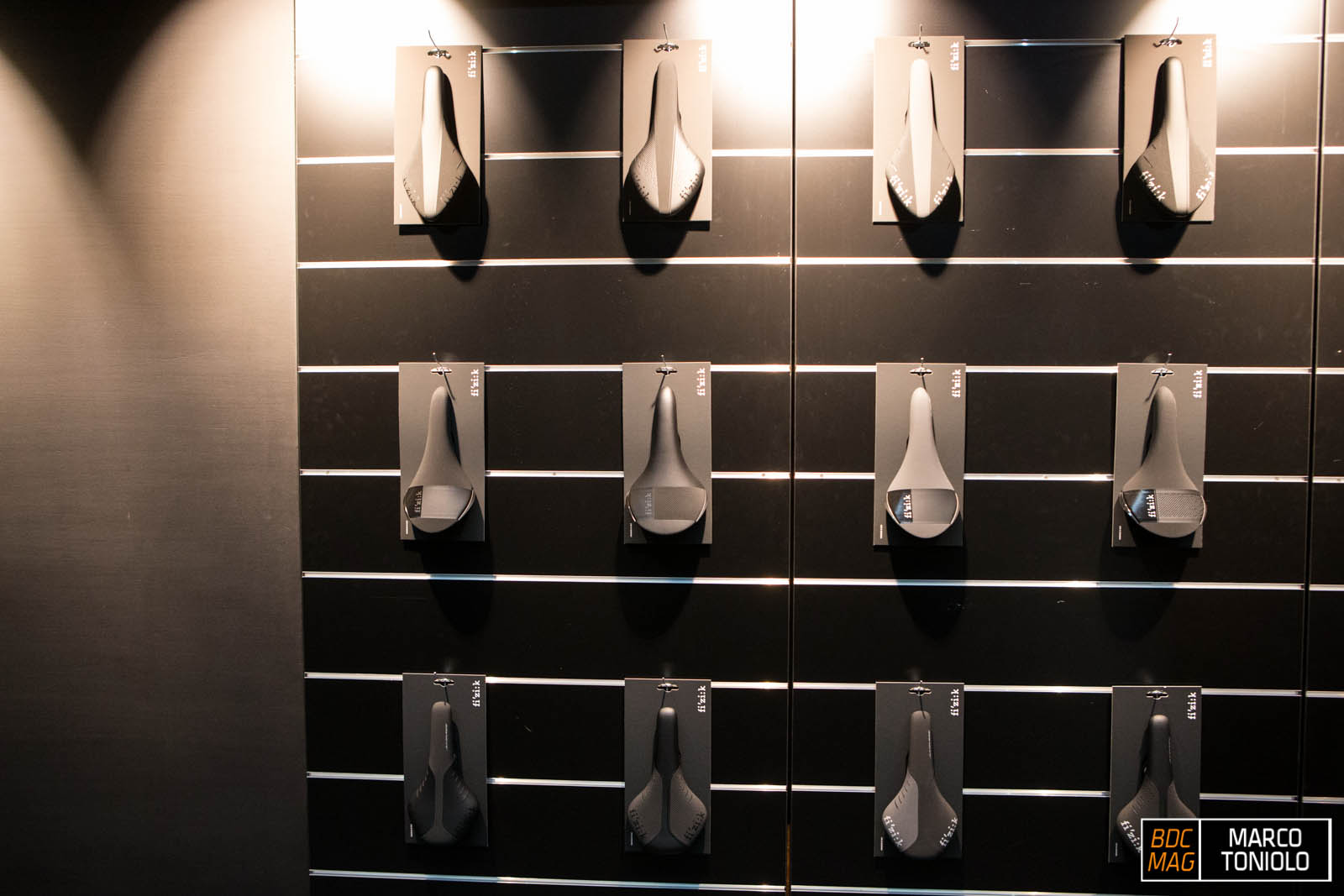

La sella

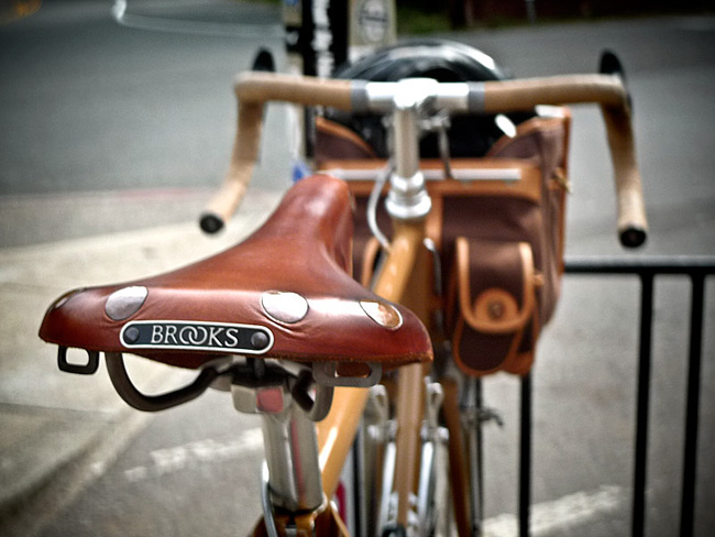

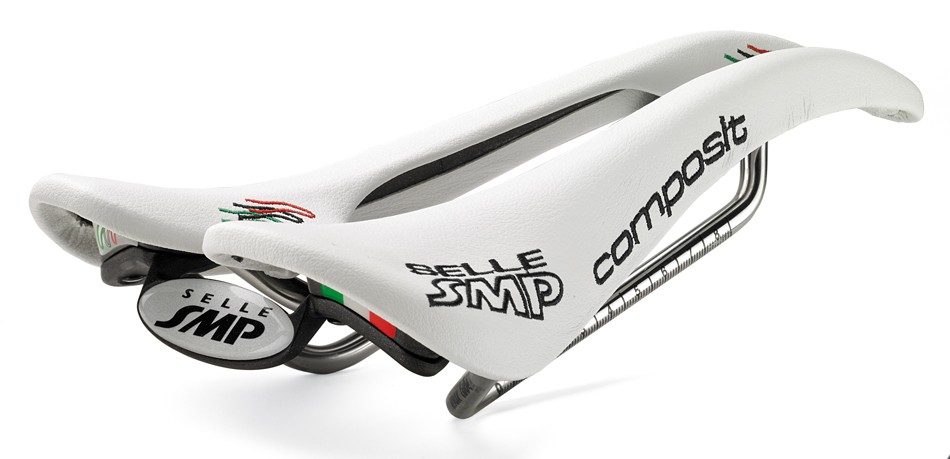

Il componente più soggettivo possibile da sempre sulla bici. “Ad ogni culo la sua sella” è una massima ciclistica, un po’ cruda, ma che rende bene l’idea di come sia difficilissimo dare indicazioni su quale comprare. Avendone provate un gran numero (almeno 20 modelli diversi) per sfizio e per test vari credo che ci si possa orientare secondo alcuni parametri: orientarsi verso i modelli più larghi. Ora il mercato viene molto incontro a questa esigenza, offrendo vari modelli “wide”. Il principio non è quello della distanza delle ossa ischiatiche a mio avviso (a meno di casi estremi), ma sempre quello della pressione che si esercita, che sempre secondo lo studio citato prima è maggiore meno si va veloci.
Orientarsi verso selle “arcuate”, che danno maggior sostegno con posizioni più erette della schiena. I modelli piatti (tipo Selle Italia SLR o Fizik Arione) sono molto adatti per chi va veloce e sta molto piegato in avanti, quindi con grande flessibilità di schiena e ruota molto il bacino. Per il posizionamento più comodo invece è preferibile avere selle che sostengano meglio.
Annosa questione quella delle selle in cuoio, che per alcuni sono imprescindibili. Fatta la tara al fattore “neo-retrò”, sempre presente nel mondo rando, sono sicuramente selle valide, a patto che siano ben rodate, il famoso breaking-in degli anglofoni, ovvero almeno un 2000km di rodaggio prima di essere utilizzate su eventi lunghi. Personalmente non le reputo più o meno comode di altre selle. In linea di massima sono selle che prendono la forma in modo permanente delle terga dell’utilizzatore, al contrario quelle con scafi in plastica o abbondanti imbottiture prendono la forma solo nel momento in cui ci si siede sopra per poi ritornare alla posizione iniziale tolta la pressione. La mia convinzione è che i continui movimenti sulla sella, oltre a quelli dati dalla rugosità ed irregolarità dell’asfalto facciano variare continuamente la superficie della sella, andando a sfregare o “massaggiare” se si vuole, il proprio posteriore. Questo, alla lunga, è deleterio, in particolare con i pantaloncini umidi o bagnati se piove. Meglio quindi orientarsi su selle non particolarmente imbottite, come sono quelle in cuoio appunto, lasciando che l’imbottitura comoda sia deputata al fondello dei pantaloncini (che deve essere quindi di qualità), la quale essendo solidale con il nostro posteriore non farà (o non dovrebbe fare) continuamente attrito. Il principio in linea di massima è quello che tutti hanno sperimentato a scuola fin a piccoli con le seggioline in legno senza alcuna imbottitura che ci hanno accompagnato per ore ogni giorno. Seggiole imbottite, dopo molto tempo diventano scomode.
Per quanto riguarda le selle col buco o completamente scaricate nella parte centrale, tipo SMP per intenderci, molte persone le trovano comodissime pur essendo totalmente prive di imbottitura. Personalmente credo non abbiano controindicazioni a parte per chi ha il bacino anche solo leggermente ruotato, in questo caso è facile che vi sediate non appoggiando perfettamente le ossa ischiatiche sui due supporti, facendo pressione sui nervi in prossimità delle ossa ischiatiche, cosa che alla lunga è molto dolorosa (provato personalmente).
Giusto per curiosità chi scrive usa selle Fi:zi’k Aliante o Kurve Bull.

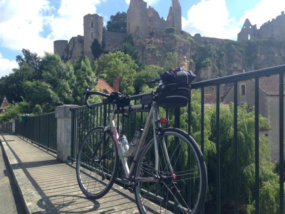

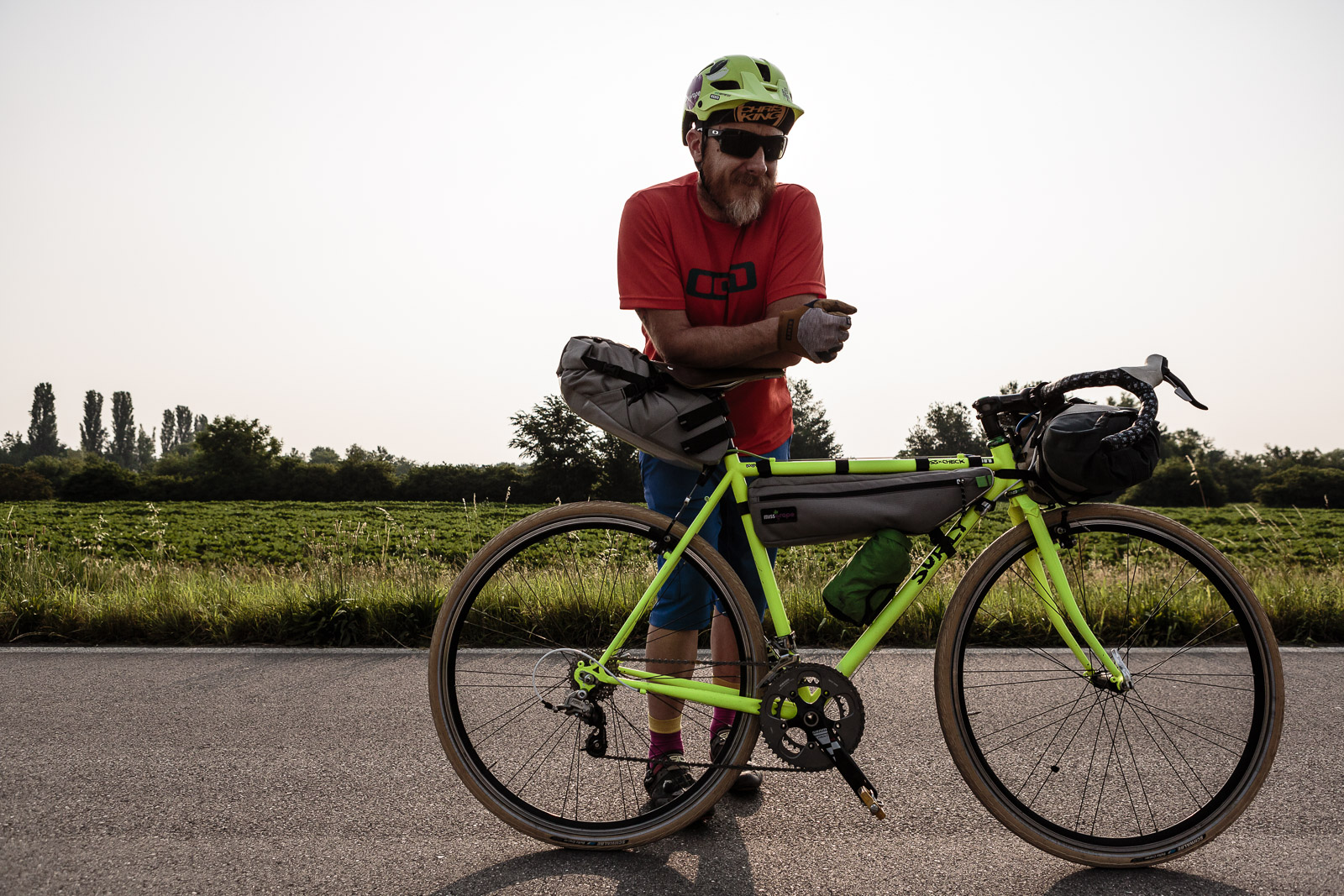

Per quanto riguarda invece i bagagli la cosa è più soggettiva in quanto, aldilà dei modelli, la scelta dipende fortemente da quanta roba ci si vuole portare dietro, quindi dalla capacità in litri. Quindi c’è gente che parte con una banana in tasca e chi con 3 borsoni da 20lt l’uno.
Ricordando che le randonnée non sono cicloturismo o vagare a caso è consigliabile non caricarsi come muli, un po’ la stessa regola che vale per chi va in montagna: il superfluo è peso inutile che alla lunga farà stancare di più. Personalmente l’esperienza mi ha portato a cercare di limare costantemente la quantità di cose da portarmi dietro. Differenza fondamentale è il tipo di evento a cui si partecipa: se è un brevetto organizzato a cui partecipano molte persone o invece un permanente magari fatto in solitaria in zone sconosciute. Nel secondo caso meglio essere previdenti ed abbondare un po’. La capacità in litri sarà conseguente.
Per quanto riguarda la tipologia la tendenza attuale è quella di utilizzare borse che si agganciano al telaio lungo l’asse dello stesso tramite strap. Apidura e Miss Grape tra i marchi più gettonati.
Le borse più classiche necessitano invece di agganci specifici o portapacchi. Queste soluzioni fanno ovviamente aumentare il peso, oltre a rendere meno maneggevole la bici che avrà dei carichi sporgenti rispetto il proprio asse. Questa cosa è particolarmente evidente in discesa. Attenzione anche alle borse sul manubrio. Ortlieb e Carradice marchi stra-noti per stare sul sicuro. Così come Tubus per i portapacchi. Gilles Berthoud se volete completare la vostra randonneuse René Herse ed essere i più chic su strada.

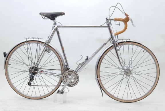

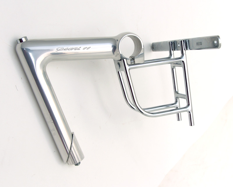

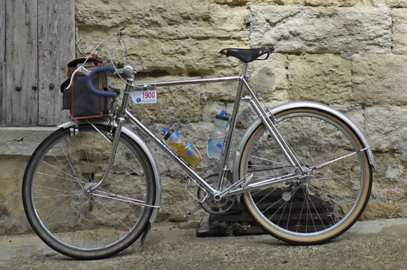

Le bici classiche da randonnée erano progettate tenendo conto appositamente della borsa che andava montata, quindi con la lunghezza del décaleur (la staffa di montaggio) apposita, oltre ad apposite misure di rake e trail della forcella.
Un buon modo per capire cosa serve e cosa no portarsi dietro, oltre a capire gli aspetti legati alla guidabilità, è affrontare una super-randonnée (randonnée di almeno 600km e 10.000mt).

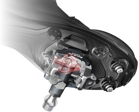

Anche questo è piuttosto soggettivo. In linea di massima vale sempre la regola della facile reperibilità, il che vuol dire Look. A meno di esigenze particolari delle Look con la massima libertà (9°) possono fare al caso per la maggior parte delle persone. Idem per gli attacchi SPD da Mountainbike di Shimano, con cui si potranno anche utilizzare scarpe apposite con suola che consente anche di camminare agevolmente senza rischiare scivolate. Time è una buona opzione per la grande libertà di movimento che consentono. Speedplay è la mia prima scelta per via del fatto che non hanno viti in posizione centrale che premono sul metatarso, un mio annoso problema. Per contro la reperibilità di questi pedali e relative tacchette è scarso.

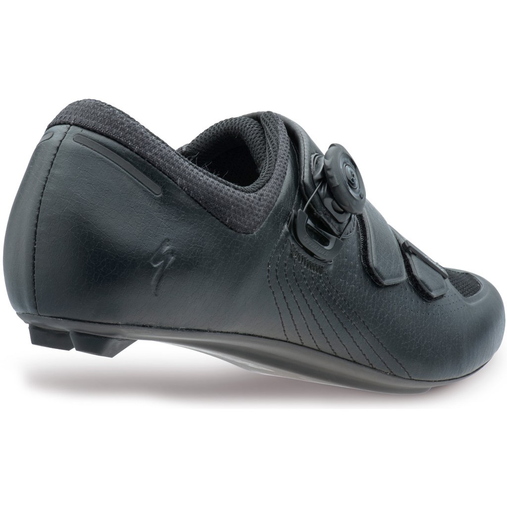

Per quanto riguardo le scarpe è argomento troppo soggettivo per poter dare consigli. L’unica è provare, tenendo a mente che quello che è comodo dopo 300km potrà non esserlo dopo 1000. Attenzione in particolare alla lunghezza della linguetta ed all’altezza della talloniera. Meglio corte per evitare sfregamenti.
Parafanghi
In Italia sono una bestemmia ciclistica, ma in altre parti del mondo sono essenziali, in particolare in UK, dove le strade di campagna, oltre ad essere malmesse, sono pure sporchissime di fango e deiezioni animali varie, tanto che nelle uscite di club invernali sono obbligatori, chi non li ha sta in fondo a ciucciare la ruota e farsi la doccia di miele di pecora. Per parafanghi ovviamente si intendono quelli veri, non gli Ass-Saver, o quelli posticci da 10eu del Decathlon che non stanno praticamente mai in asse con la ruota. Un parafango per essere efficace deve essere ben saldo al telaio, non vibrare e coprire la circonferenza della ruota (seguendola) almeno oltre l’asse del mozzo.
SKS fa molti modelli abbastanza validi. Se invece si vuole una soluzione definitiva occorre avere una bici con attacchi appositi e puntare a parafanghi tipo i rinomati (e costosi) Honjo, copia dei leggendari Lefol francesi degli anni ’30, in particolare il modello martelé, con la tipica finitura. In questo caso i parafanghi vanno anche fissati con cura, perché in metallo, se vibrano, diventano un incubo. Su una Singer li troverete sempre fissati con viti isolate da feltrini o rondelle di cuoio.

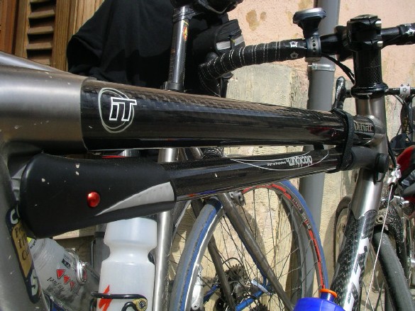

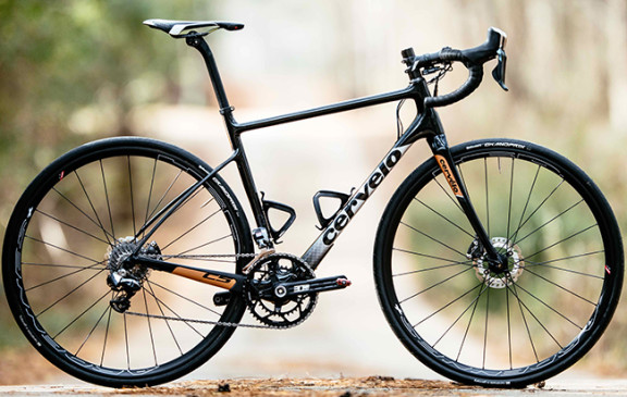

Ultimo aspetto, anche per ordine di importanza, è il materiale del telaio, altro grande dilemma del mondo rando. Per alcuni è questione importantissima, ma nella realtà la differenza è ben poca a livello prestazionale, in particolare a livello di comodità. La comodità deve essere data principalmente dal posizionamento in sella (geometrie) e dalle coperture. Non c’è titanio che tenga rispetto una copertura di generosa dimensione gonfiata a bassa pressione. Se siete parte della (a quanto pare) numerosissima schiera di persone che hanno “problemi di schiena”, sacrificate un po’ di leggerezza per dotarvi di pneumatici molto grossi, al limite dei 650b da 44mm di buona qualità (morbidi), con cui potrete avere tutto il comfort possibile, senza arrovellarvi sui moduli Young dei vari set di tubi.
Nel mio percorso da randonneur sono passato da due bici in titanio sino all’attuale bici in acciaio in cui ho ricercato la comodità appunto con soluzioni relative alla geometria.
Grande aiuto oggi è anche dato dai sistemi di sospensione delle moderne bici endurance, anche quelli molto più efficaci che non il solo materiale del telaio. Li apprezzerete molto più voi che non Tom Boonen sul pavé della Roubaix.
Unico appunto riguarda la robustezza: spesso le bici da rando vanno un po’ “maltrattate”, con trasporti in treno, o ammassate su ringhiere una sopra l’altra ai controlli. Per questo motivo, o siete molto attenti, o forse è meglio prestare attenzione a modelli endurance in carbonio particolarmente leggeri, e quindi delicati rispetto botte e sfregi vari.
In questo il titanio ha ancora i suoi perché, visto che è molto robusto e nella classica finitura praticamente inscalfibile, o comunque una grattata è facilmente rimediabile con un po’ di carta abrasiva (3M rossa ad esempio).
