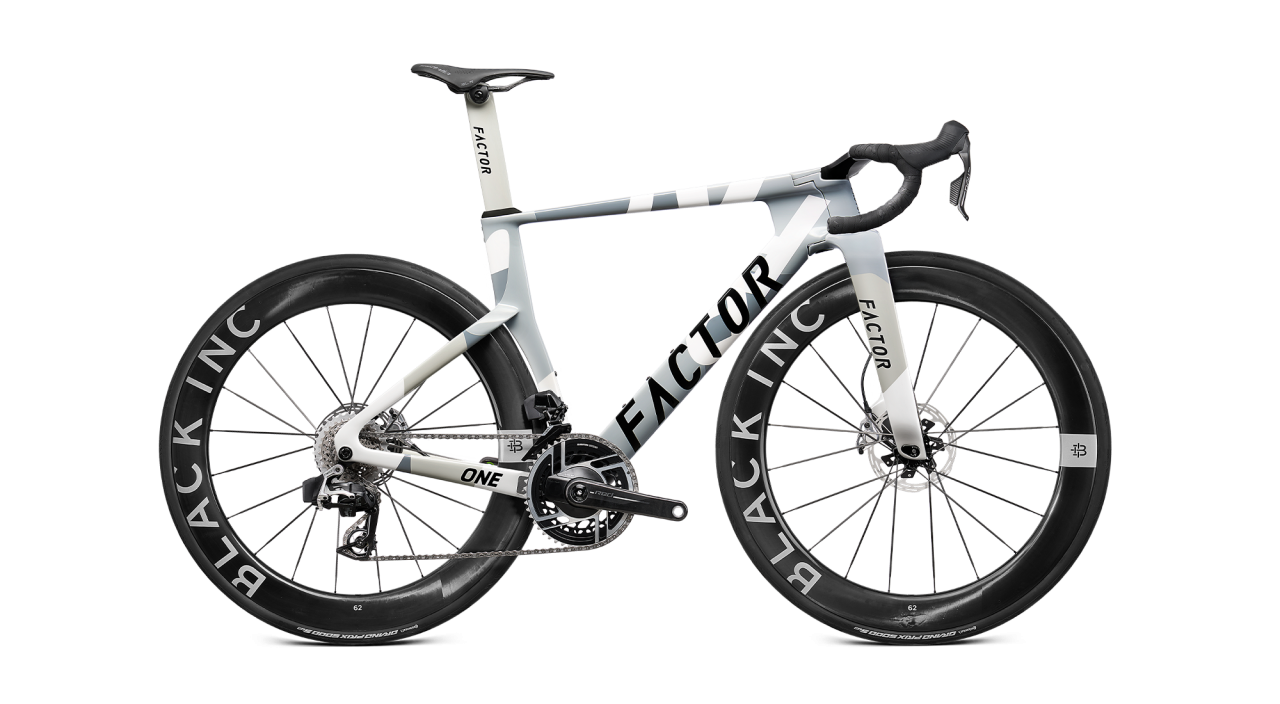

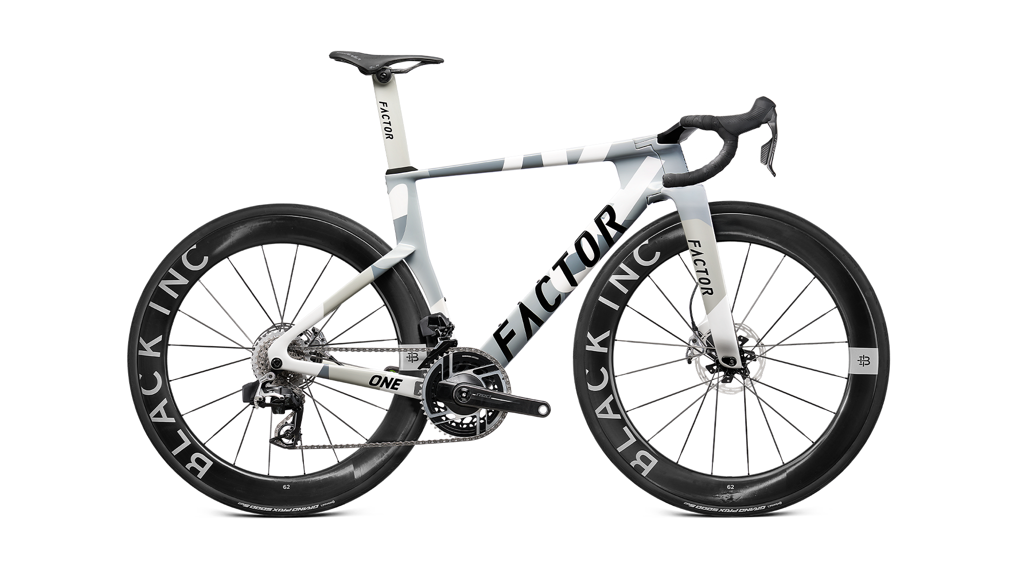

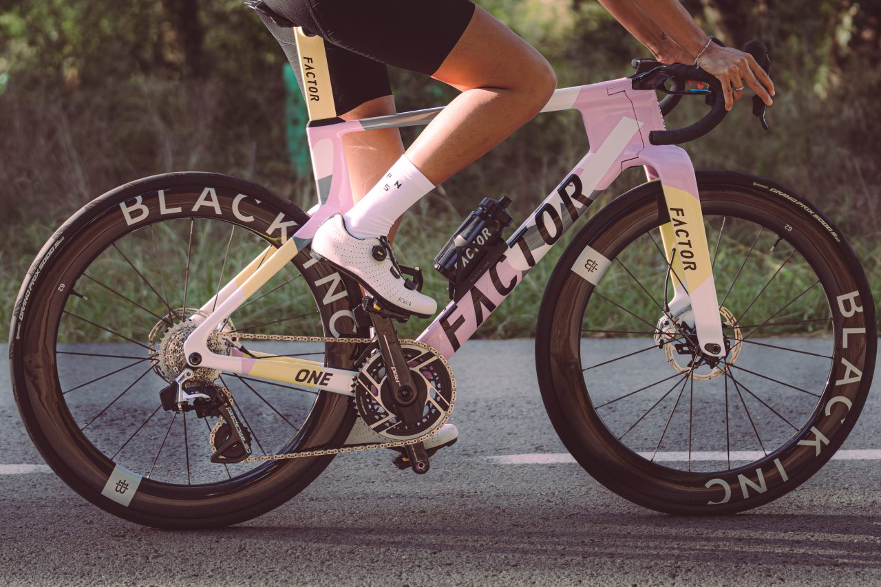

Factor presenta la propria bici aerodinamica, la ONE, progettata e realizzata sfruttando al massimo le possibilità date dal regolamento UCI per ottenere semplicemente la bici più aerodinamica possibile.
[Comunicato stampa] Factor Bikes ha annunciato oggi il lancio della Factor ONE, una bicicletta nata da una semplice domanda: quanto può essere veloce una bicicletta da strada omologata UCI?
La risposta è arrivata prima nei dati, con test indipendenti che hanno confermato la ONE come la bicicletta da strada più veloce al mondo, e poi sulla strada, dove una vittoria di tappa al Critérium du Dauphiné al suo debutto con il prototipo ha fornito la conferma più chiara possibile.
La Factor ONE rappresenta un cambiamento nel modo in cui vengono concepite le moderne biciclette da corsa. Le gare d’élite si sono evolute: i corridori siedono più avanti, utilizzano manubri più stretti, pedivelle più corte, pneumatici più larghi e posizioni più aerodinamiche che mai. La ONE è stata progettata fin dall’inizio tenendo conto di queste realtà, non adattata a posteriori.
Una parte frontale che cambia le regole del gioco

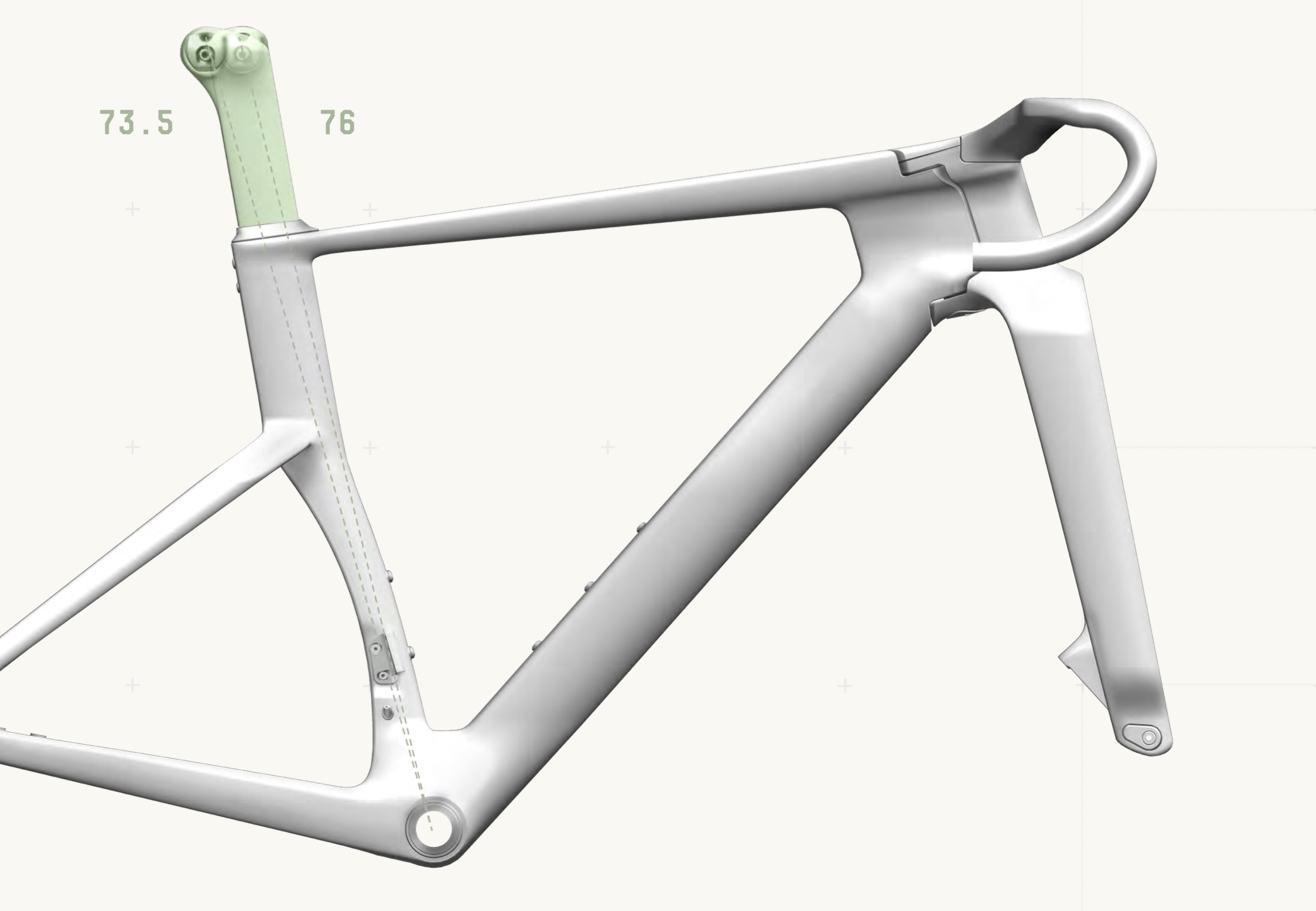

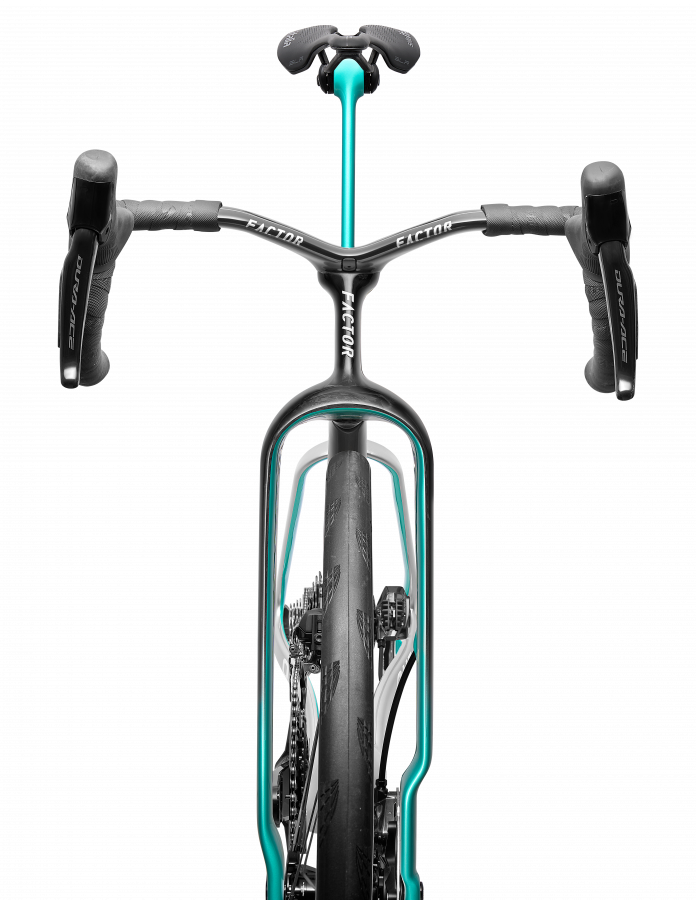

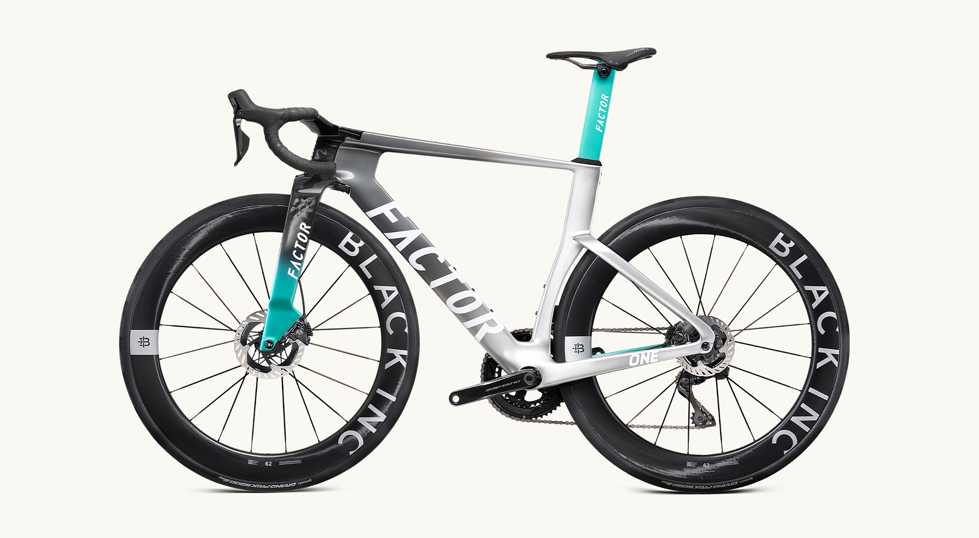

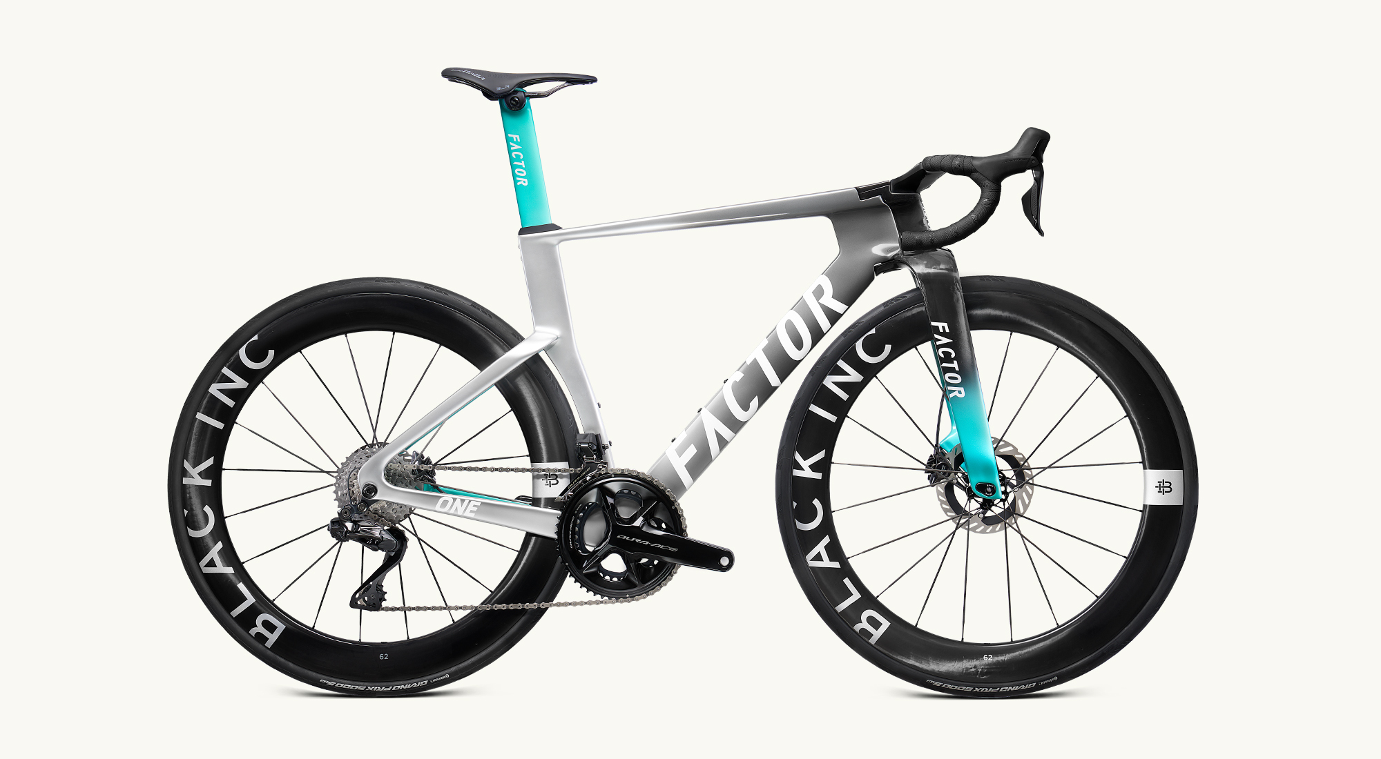

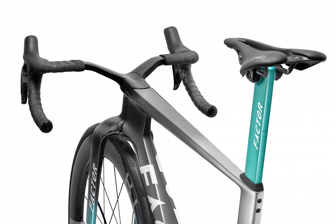

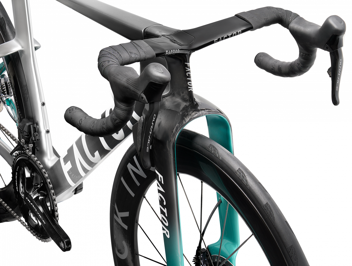

La caratteristica distintiva della ONE è la forcella a baionetta e il sistema di carenatura “chin”, una struttura resa possibile dalle recenti modifiche alle norme UCI e modellata attraverso centinaia di iterazioni CFD. Controllando il flusso d’aria nella parte anteriore della bicicletta si riduce al minimo la resistenza aerodinamica mantenendo il vantaggio anche in condizioni di imbardata, dove altre piattaforme perdono efficienza.

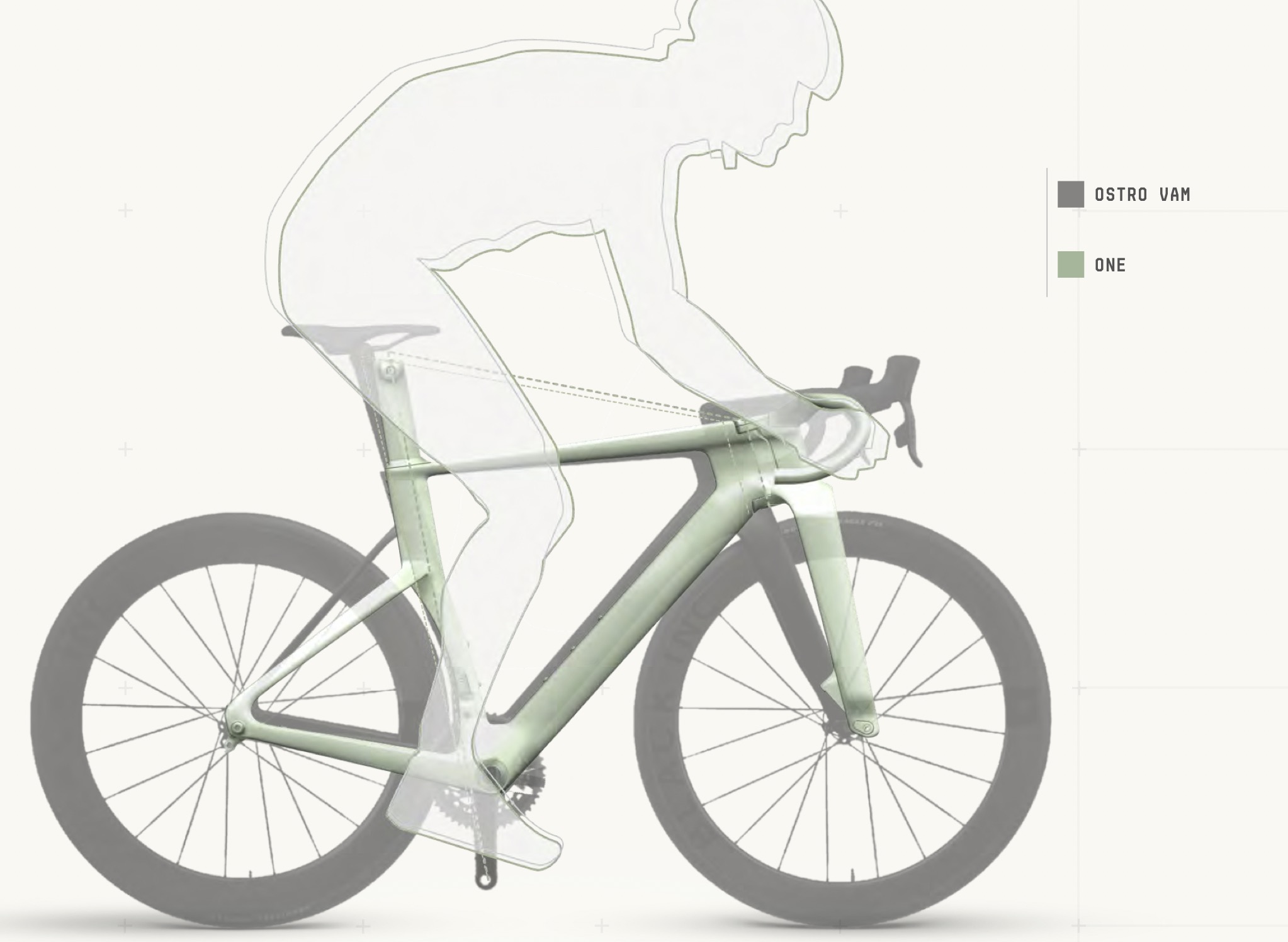

Queste modifiche spostano il peso del ciclista più in avanti, alzando il baricentro e sbilanciando la ripartizione del carico anteriore/posteriore, una combinazione che riduce la stabilità e aumenta il rischio di incidenti.

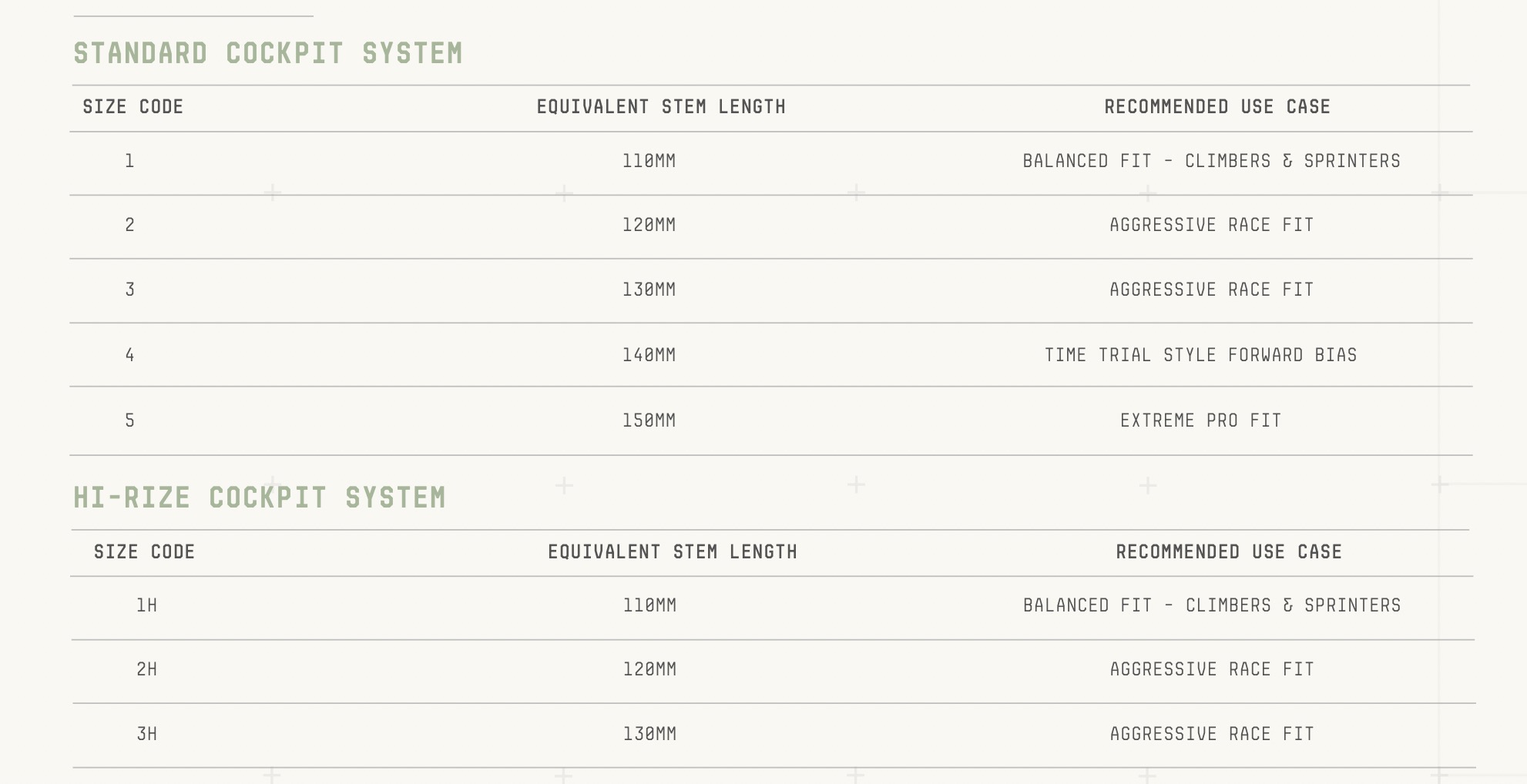

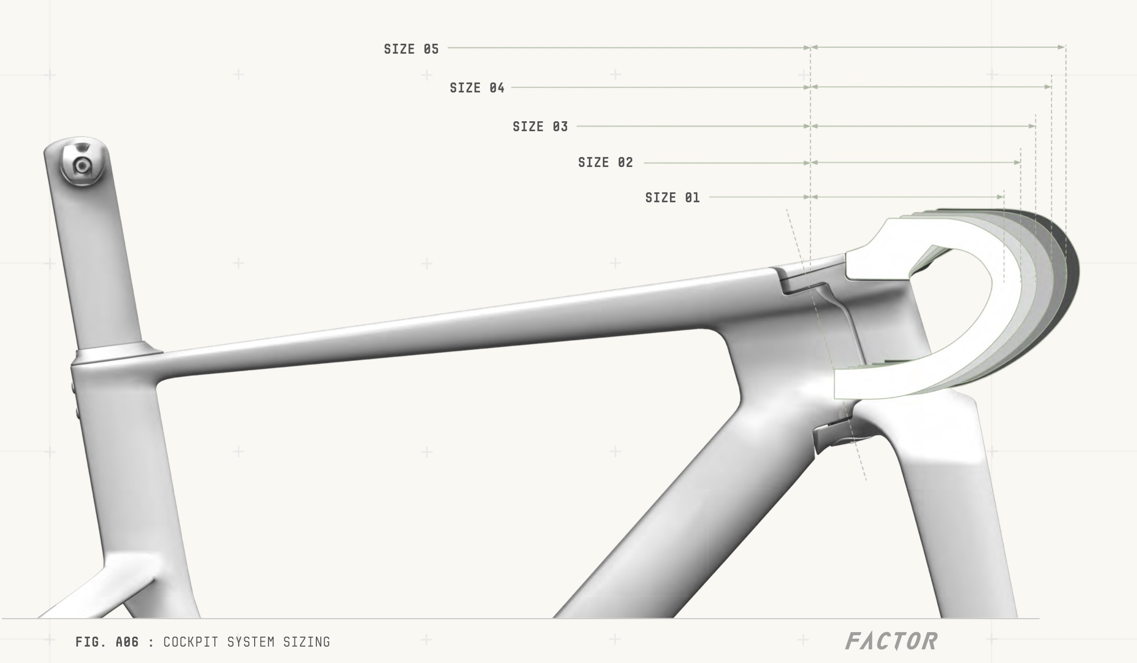

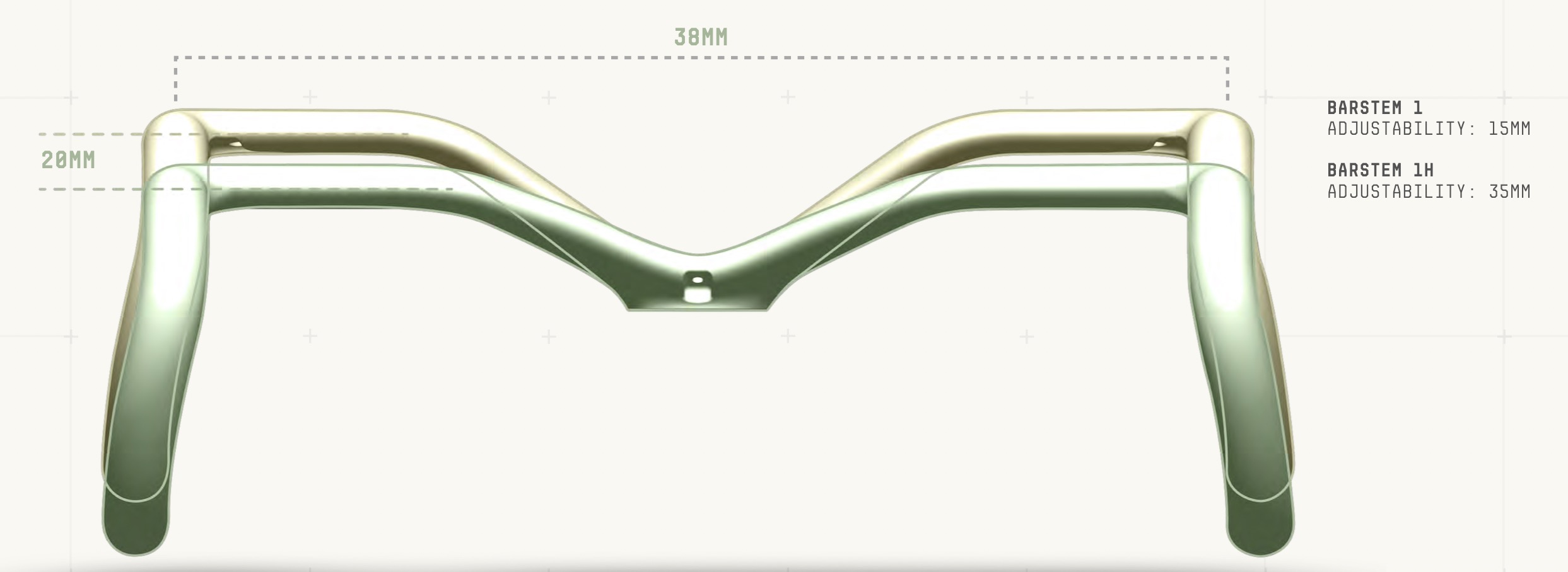

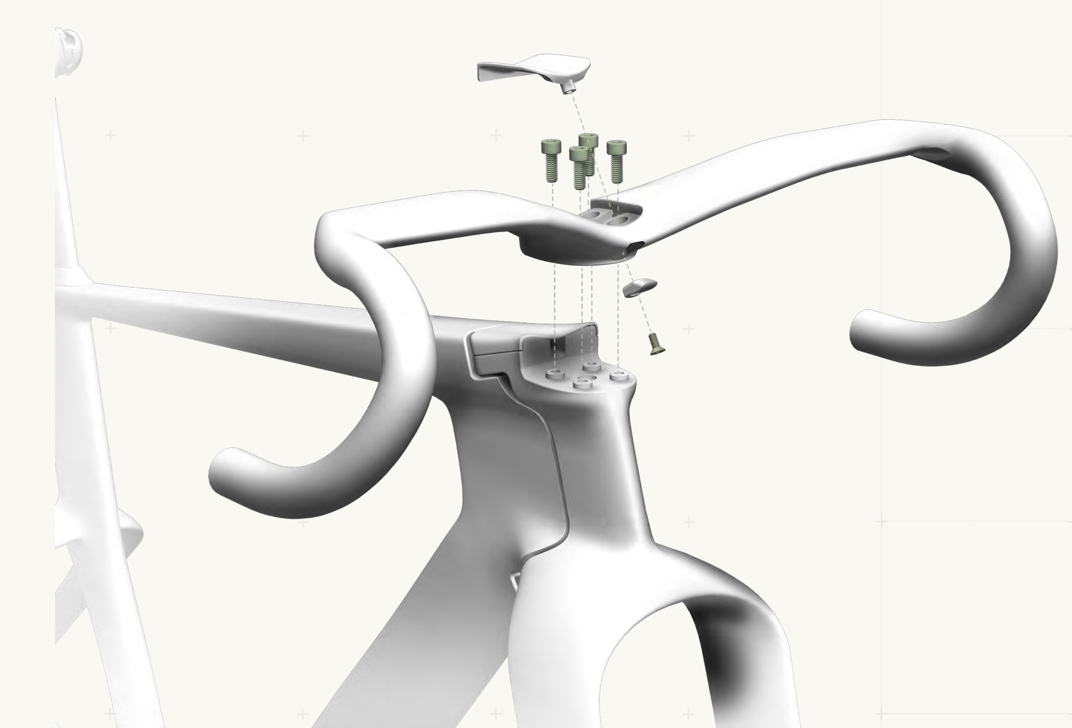

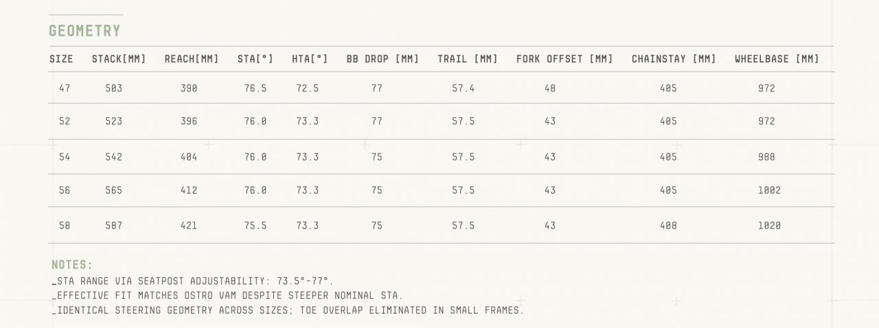

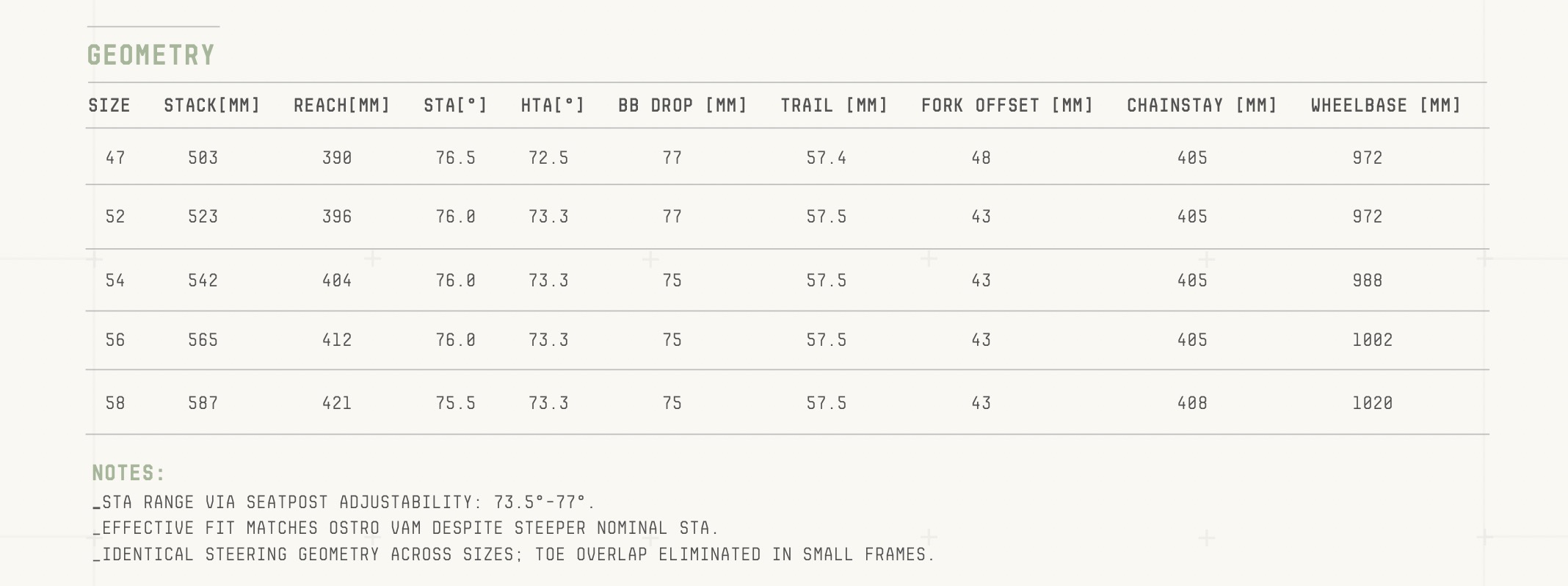

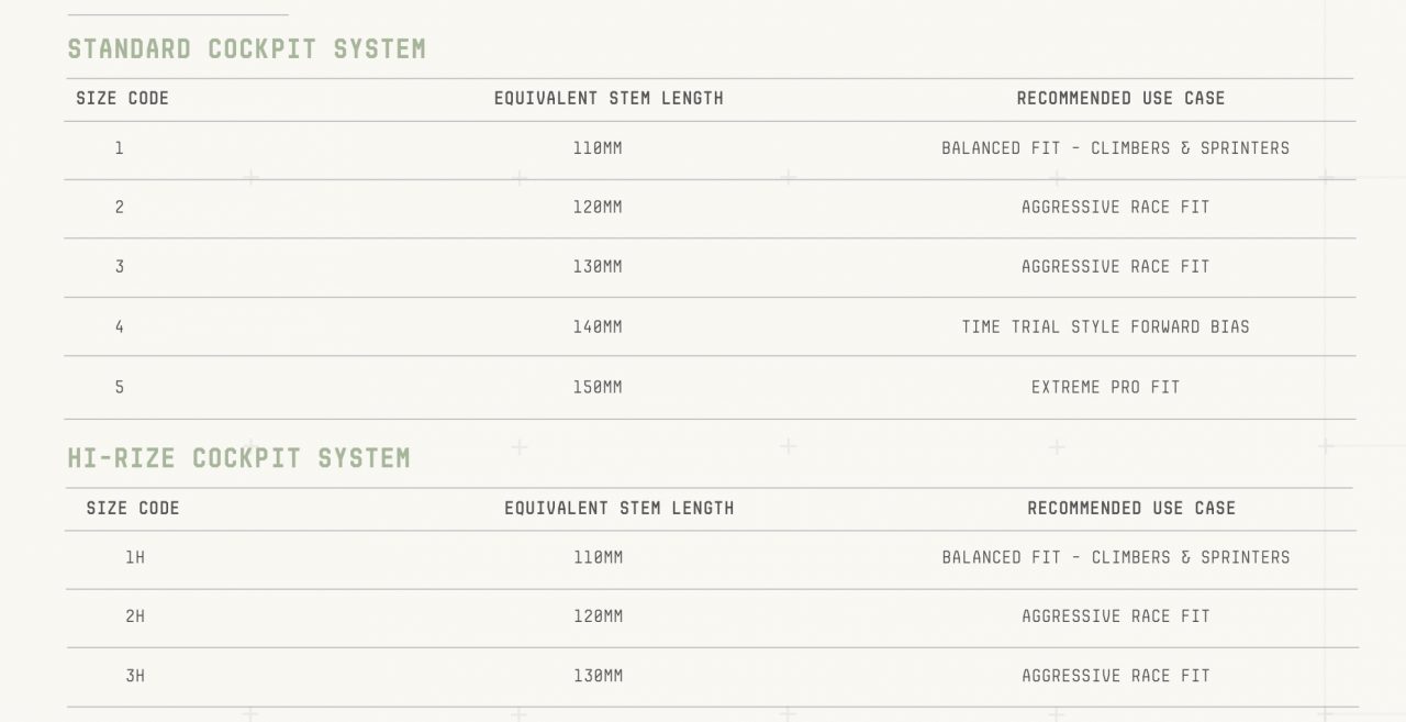

Il team di ingegneri di Factor hanno disaccoppiato il manubrio dall’asse dello sterzo, in questo modo la ONE consente posizioni di elevato reach senza attacchi manubrio extra-lunghi, che in precedenza rendevano la guida più instabile. La ONE utilizza un sistema integrato di manubrio senza attacco manubrio tradizionale. Le dimensioni sono designate con i numeri 1, 2, 3, 4, 5, corrispondenti alle equivalenti dimensioni degli attacchi manubrio tradizionali:
○ Dimensione 1 = 110 mm
○ Dimensione 2 = 120 mm
○ Dimensione 3 = 130 mm
○ Dimensione 4 = 140 mm
○ Misura 5 = 150 mm

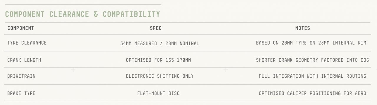

A questo si aggiunge l’abbassamento del movimento centrale di 5 mm, che compensa l’innalzamento del baricentro del ciclista dovuto alle modifiche alla pedivella/ pneumatici, rendendo la bicicletta più
stabile nelle discese ad alta velocità. I ciclisti tipicamente alzeranno la sella di circa il doppio della diminuzione della lunghezza della pedivella.
L’abbassamento del movimento centrale tiene conto di questo aspetto, mantenendo il baricentro del ciclista nella stessa posizione quando vengono apportate queste modifiche.
Equilibrio del peso anteriore/posteriore ripristinato: riduzione del rischio di perdita di trazione della ruota posteriore e di incidenti con ribaltamento laterale.
Aumento del Reach su tutte le taglie: eliminando la possibilità di toccare la ruota anteriore con le punte dei piedi e mantenendo identica la geometria dello sterzo per tutte le taglie del telaio si riduce il braccio di leva effettivo del manubrio e si velocizza la manovrabilità diminuendo l’ampiezza dello sterzo.

-Integrare la forcella a baionetta, la carenatura del tubo sterzo e il cockpit come un sistema strutturale/aerodinamico unificato.

-Progettare soluzioni intelligenti e intuitive per elementi quali limitatori di rotazione del manubrio, integrazione della batteria Di2 e un’interfaccia compatibile UDH a basso profilo

-Forcella a baionetta + carenatura del tubo sterzo: eliminazione della turbolenza causata dall’interazione con gli pneumatici.

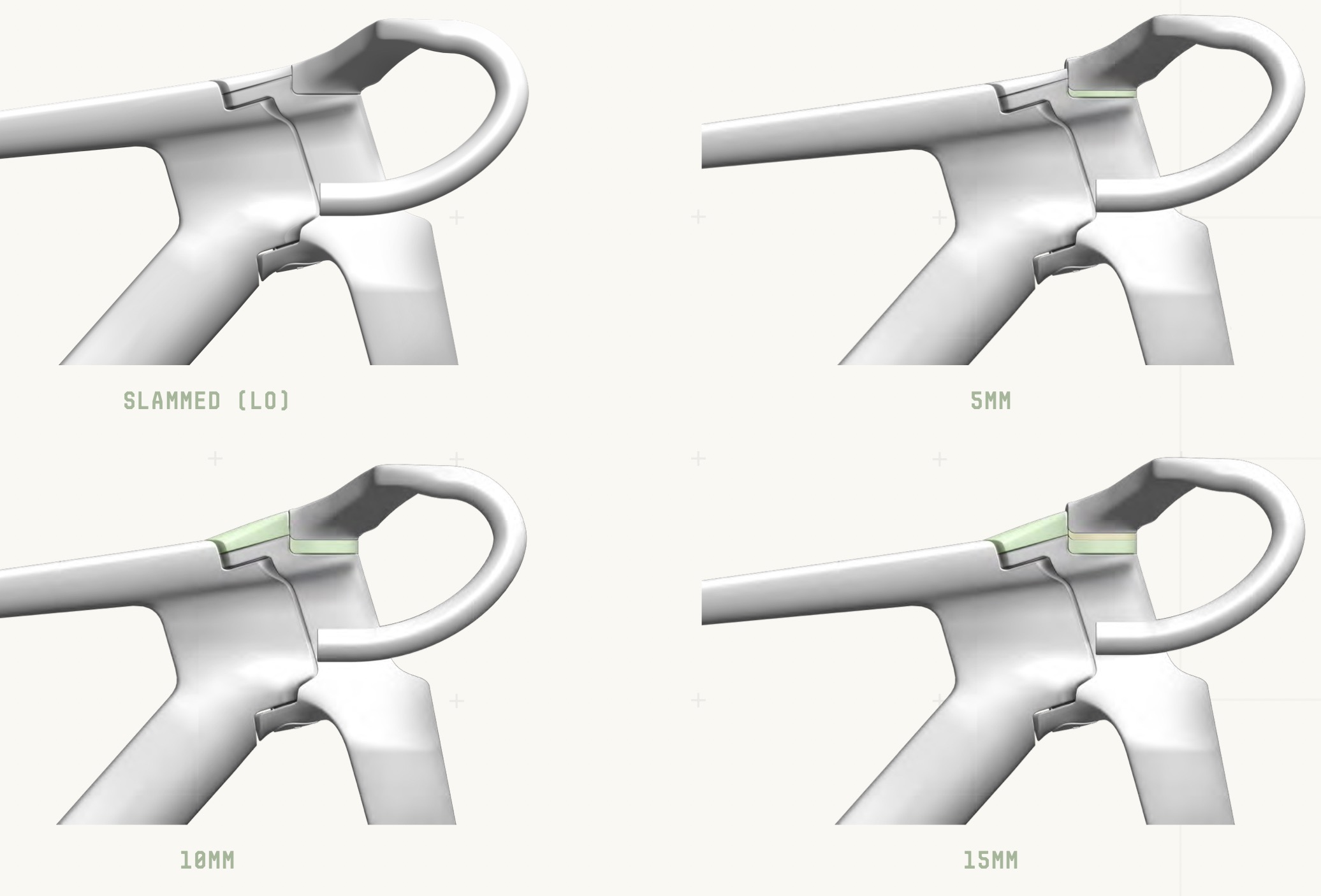

Il nuovo sistema integrato del manubrio elimina completamente l’attacco manubrio, sostituendolo con una selezione di cinque misure (equivalenti a 110-150 mm), tre opzioni di altezza e una regolabilità dello spessore fino a 15 mm, offrendo ai ciclisti una gamma di regolazione di 35 mm senza sacrificare l’aerodinamica o la maneggevolezza.

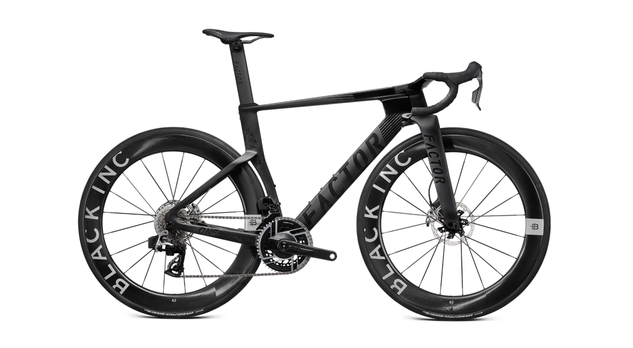

Disponibile in cinque taglie (47, 52, 54, 56, 58), ONE è disponibile in quattro colori: Blush, Nimbus Grey, Onyx Black e Silverstone.
