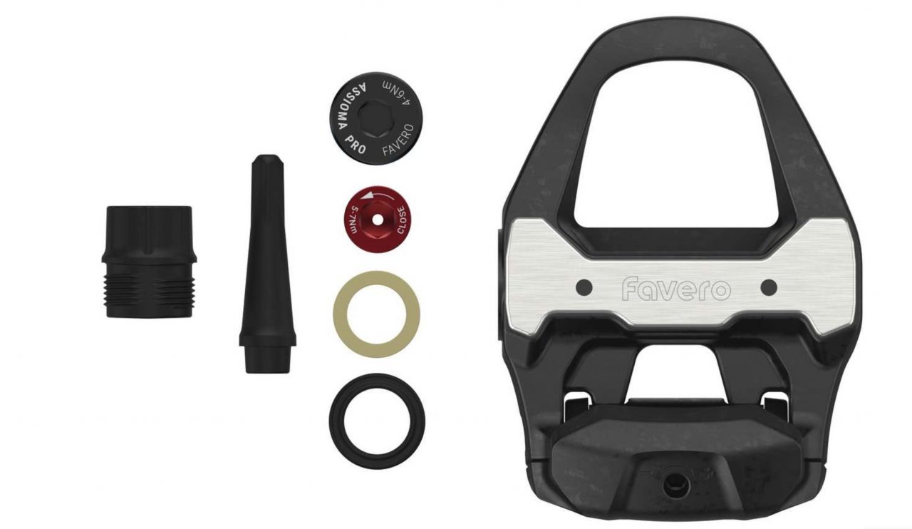

Favero presenta i nuovi Assioma PRO RS, i nuovi pedali misuratore di potenza in formato SPD-SL, con un fattore Q di soli 53 mm, lo stesso di qualsiasi altro pedale. Il tutto al solito prezzo che li ha resi il riferimento del settore.

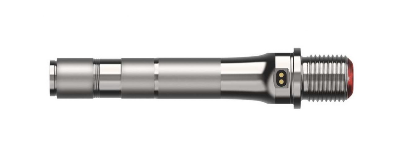

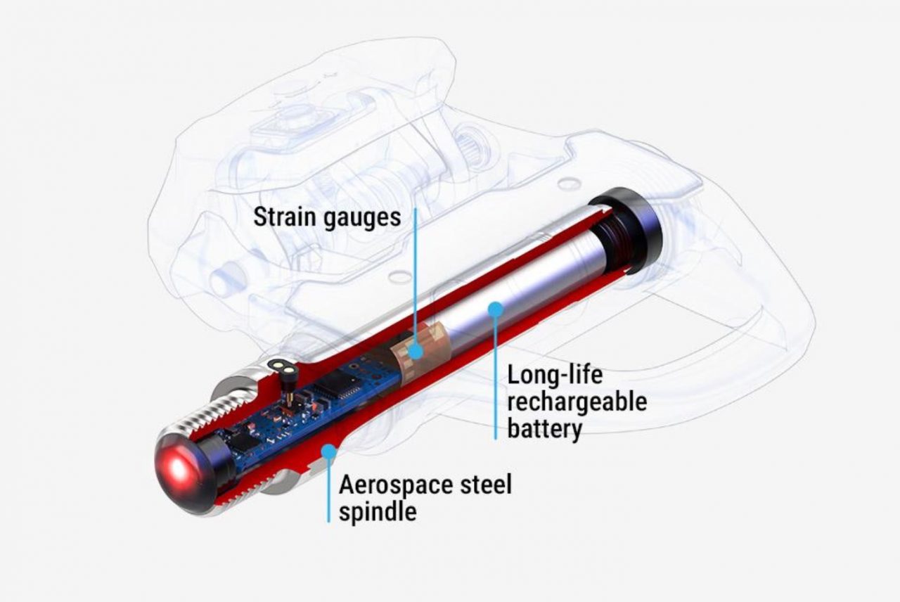

La tecnologia del sensore è identica a quella dell’Assioma PRO MX, ovvero l’asse del sensore ospita tutti i componenti elettronici. Il corpo del pedale è stato sviluppato da Favero. Con questo modello Favero propone il loro misuratore di potenza con standard Shimano a coloro i quali non volevano avere un fattore Q con un aumento di 1 cm su ciascun lato con i vecchi modelli. Cosa che aveva anche frenato diverse squadre professionistiche dall’utilizzo di questi pedali. Gli Assioma PRO RS offrono quindi precisione e affidabilità anche agli appassionati dello standard Shimano.

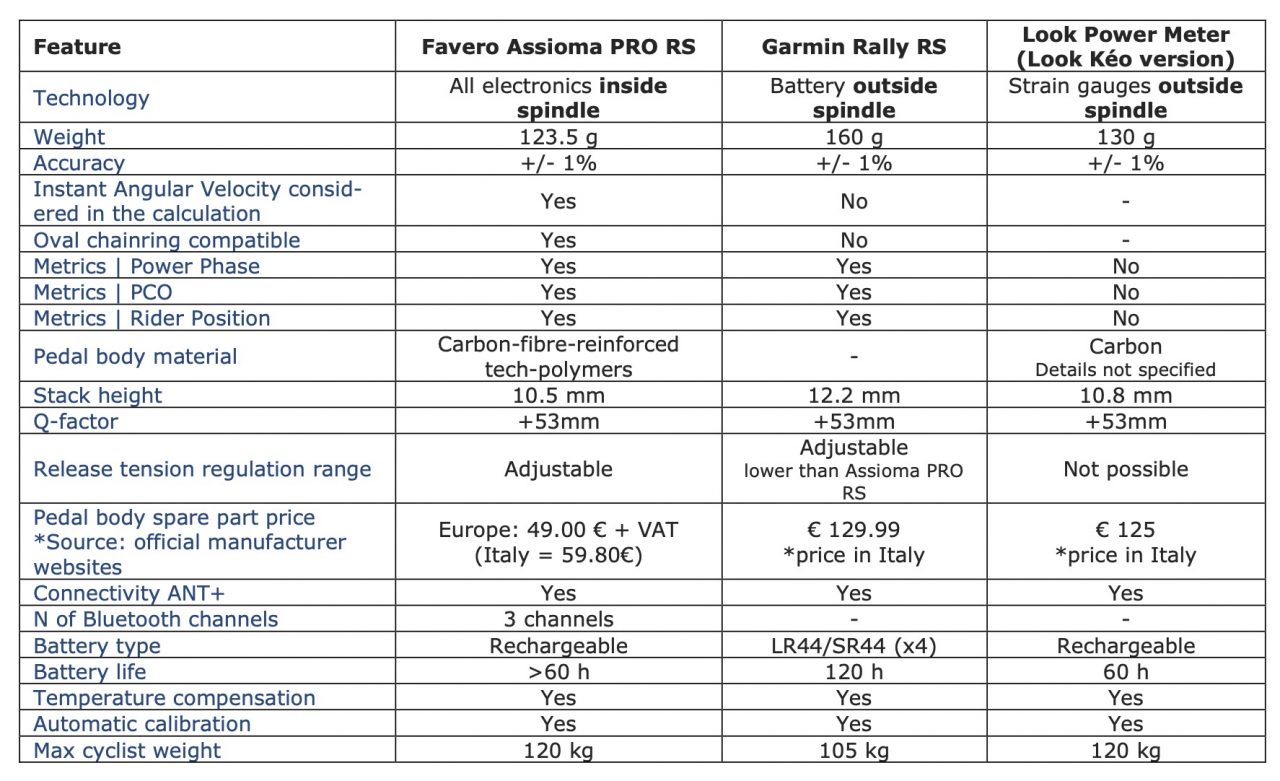

Assioma PRO RS è il pedale da strada con misuratore di potenza più leggero sul mercato, con un peso di soli 123,5 g per pedale. Pedali prodotti in Italia.
Compatibile con le tacchette Shimano SPD-SL, offrono oltre 60 ore di autonomia per carica, in modo costante.
L’asse di alimentazione, che ospita in modo sicuro tutti i componenti elettronici essenziali e la batteria è completamente sigillato e indipendente dal corpo del pedale. Questo design a “componenti separati” garantisce un’eccezionale durata e facilità di manutenzione.

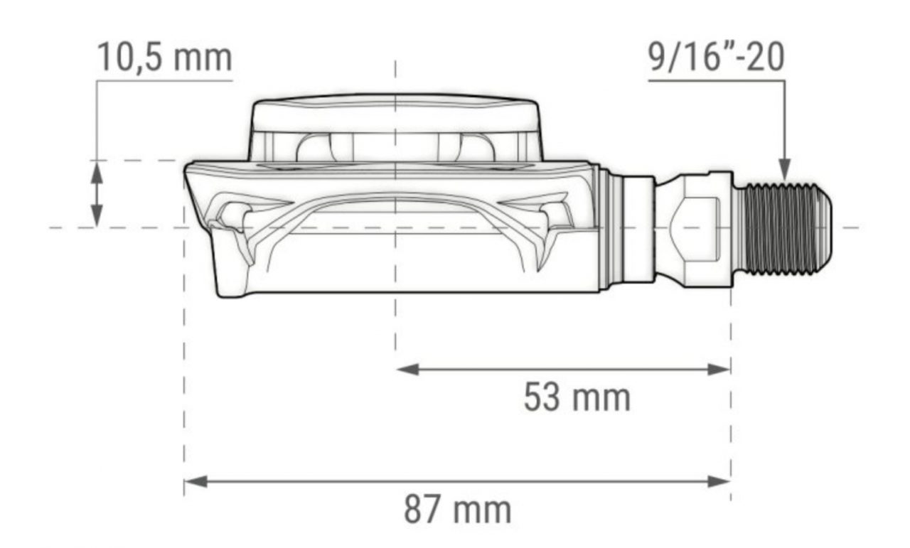

Con un fattore Q di soli +53 mm e uno stack di 10,5 mm il misuratore di potenza Assioma PRO RS ha una precisione di ±1%, grazie al sistema IAV Power System, e fornisce completi dati di potenza, arricchiti da un’ampia gamma di metriche avanzate. Grazie al suo design modulare, è possibile passare facilmente da un corpo pedale da strada a uno da mountain bike, mantenendo lo stesso sensore di potenza.

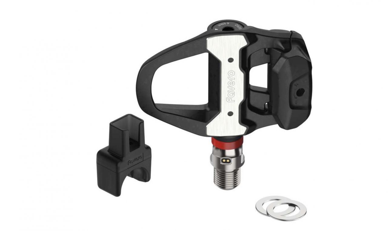

Con gli Assioma PRO si può utilizzare un asse singolo e cambiare semplicemente il corpo del pedale se necessario, in pochi semplici passi e senza spendere una fortuna. Non sono necessari adattatori o strumenti speciali.
Sebbene Assioma abbia scelto di utilizzare gli stessi connettori magnetici dell’Assioma PRO MX, questi sono ora in formato USB-C anziché micro-USB. Per chi possiede già i pedali PRO MX e desidera acquistare i connettori USB-C, questi sono disponibili al prezzo di 30 euro.
Tutti i pezzi di ricambio sono disponibili. Il solo corpo del pedale, ad esempio, è disponibile a meno di 60 euro. L’asse con il sensore costa 350 euro. Anche l’intero kit di riparazione, che comprende guarnizioni, coperture, etc. costa 30 euro.
