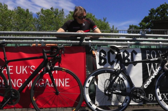

Lo staff di Cyclinweekly ha confrontato una Cervelo S5 ed una Canyon Ultimate Cf SLX, ovvero una delle più note bici aero ed una bici votata alla salita dalle forme più classiche. Settando pero’ le bici in modo da avere la stessa altezza del busto del ciclista. Purtroppo non hanno ripetuto il test scambiando le ruote tra le due bici, cosa che sarebbe stata molto interessante per valutare l’incidenza delle alto profilo.
Le due bici sono state provate per 10 minuti a 200W e per 10 minuti a 300W su un velodromo all’aperto.
Il tester è stato Michael Hutchinson, noto cronoman britannico e autore di vari libri. Il powermeter utilizzato sono i Garmin Vector opportunamente calibrati. I dati sono stati registrati con Garmin Edge 1000. Il tester ha mantenuto la stessa posizione in presa alta durante tutto il test.
