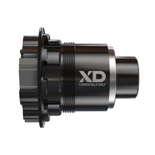

Per gli amanti della Mtb questo non è niente di sconosciuto, mentre per gli stradisti suonerà nuovo. Lo standard X-Drive (XD) è uno standard brevettato da SRAM per l’utilizzo di pacchi pignoni col più piccolo da 10 denti (o 9t eventualmente).

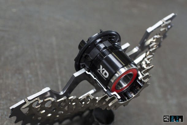

I corpetti ruota libera da 10-11 velocità non possono ospitare un pignone da 10T perché il pignone risulta più piccolo del diametro esterno del corpetto. Serve insomma un corpetto dedicato, svasato oppure più corto. Questo brevetto è abbastanza “logico” rispetto le proposte classiche di SRAM, ovvero i pacchi pignoni monoblocco: sul corpetto XD il pacco pignoni deve essere un pezzo unico perché l’ancoraggio sulla ghiera avviene solo tramite il pignone più grande, a cui sono fissati, in un blocco unico, tutti gli altri pignoni.

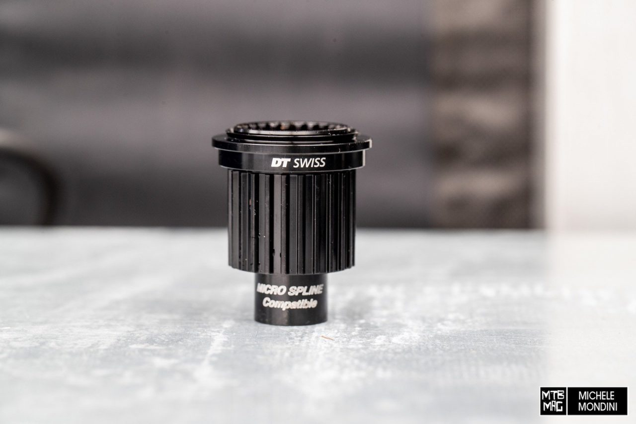

Questo porterebbe però, ad un’ulteriore diversificazione degli standard dei corpetti ruote libere, ovvero non ci sarebbe più compatibilità tra Shimano e SRAM, come attualmente. In particolare anche in prospettiva, dato che se anche Shimano dovesse prendere la via delle 12V (e con ogni probabilità lo farà), l’azienda giapponese sicuramente si affiderebbe al proprio standard, attualmente in uso sulle Mtb 12V, ovvero il MicroSpline, un corpetto brevettato, più corto dell’XD, in cui il 10T viene montato “a sbalzo”.
Tra l’altro, attualmente, il MicroSpline è offerto solo da Shimano stessa e da DtSwiss. Infatti il Microspline è derivato dal brevetto DtSwiss Star Ratchet, per cui sussiste una retrocompatibilità con ruote e mozzi DT Swiss o di altre marche che utilizzano la tecnologia Star Ratchet.
