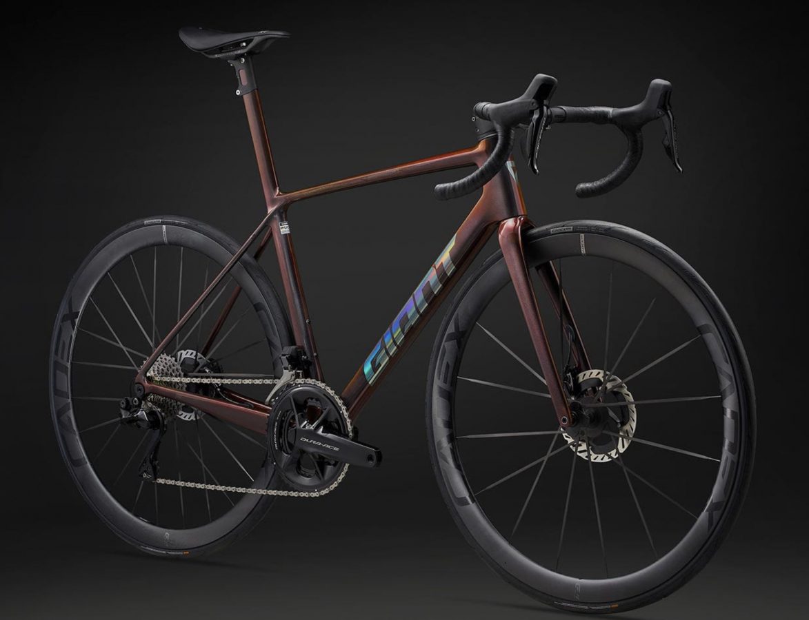

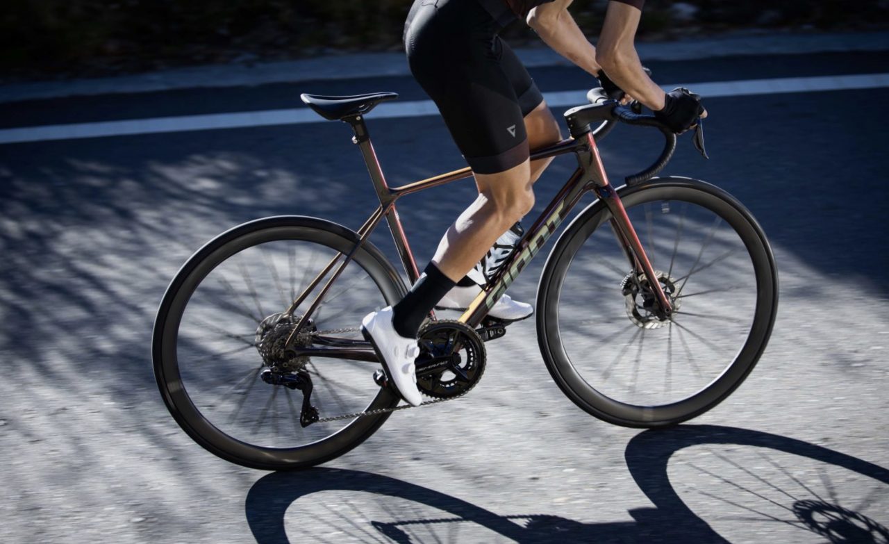

L’iconica TCR di Giant continua la propria evoluzione, cominciata 28 anni fa, arrivando alla 10^ generazione. Una bici che segnato una svolta nel mercato e nell’evoluzione della bicicletta e che ora si affina ulteriormente in questa ultima iterazione.
La nuova Giant TCR si basa sulle innovazioni delle bici precedenti, ottenendo maggiore efficienza, migliore aerodinamica e un’integrazione perfetta per migliorare l’esperienza di guida su strada. Molto è cambiato nelle bici da strada nell’ultimo quarto di secolo, ma nonostante tutto il TCR è rimasto in prima linea nell’innovazione. È una bici che ha mantenuto il focus su una missione fondamentale: dare ai ciclisti un vantaggio competitivo in tutti gli aspetti della guida su strada e delle corse.
La TCR originale fece il suo debutto 28 anni fa. Creata per i corridori professionisti del Team ONCE, ha rappresentato un immediato punto di svolta, segnalando la fine di un’era di bici da strada e l’inizio di un’altra. Ora, oltre un quarto di secolo dopo, la decima generazione TCR rappresenta anni di continui progressi nell’innovazione delle bici da strada, racchiudendo tutto ciò che Giant ha imparato lavorando con i migliori atleti professionisti, ingegneri e progettisti di prodotto nella macchina da corsa su strada definitiva e tuttofare.
La TCR di decima generazione porta avanti una tradizione iniziata 28 anni fa. È il risultato di uno sforzo di squadra che coinvolge gli sviluppatori di prodotti Giant, il nostro team interno di aerodinamica e gli atleti e i tecnici del team Jayco-AlUla. Il modello di punta della nuova gamma, il TCR Advanced SL, è il TCR più leggero ed efficiente di sempre. L’intera gamma presenta inoltre novità innovative, rese in gran parte possibili dalle nuove tecniche costruttive.

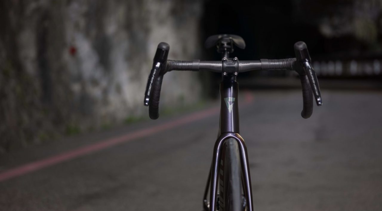

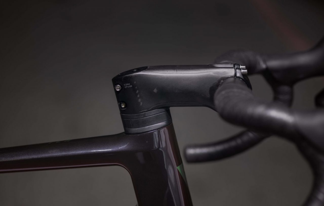

Il telaio, le ruote e le altre parti sono progettati, sviluppati e testati insieme per funzionare al meglio come sistema. La nuovissima tecnologia del tubo sterzo OverDrive Aero è combinata con un attacco manubrio Contact SLR AeroLight e un manubrio Contact SLR per incorporare il passaggio interno dei cavi che integra anche il tappo superiore, i cavi e i distanziali in una configurazione più aerodinamica e facile da usare.

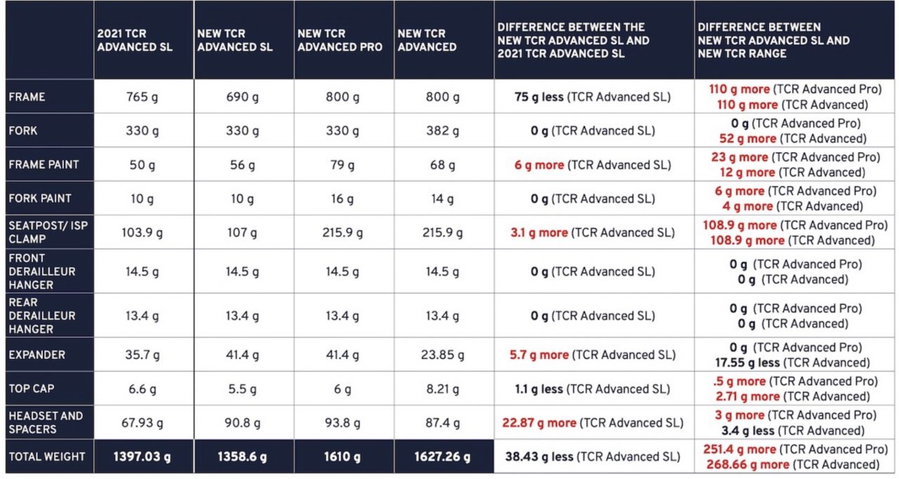

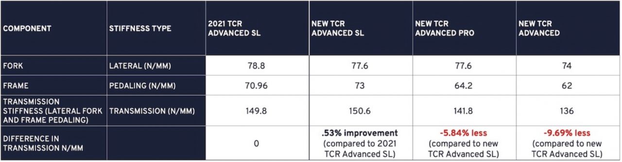

Caratterizzata da un rapporto rigidità/peso maggiore rispetto alla generazione precedente, insieme alla nuova forma del tubo aerodinamico e a un peso complessivo più leggero, questa bici da corsa senza compromessi offre un’accelerazione esplosiva e una rigidità di pedalata inflessibile. Il risultato sono prestazioni vincenti nei momenti che contano.

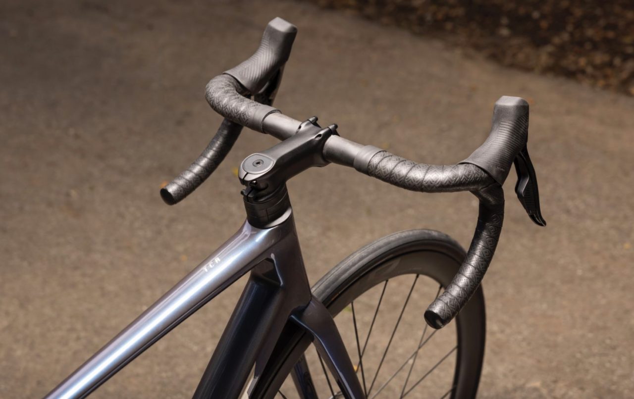

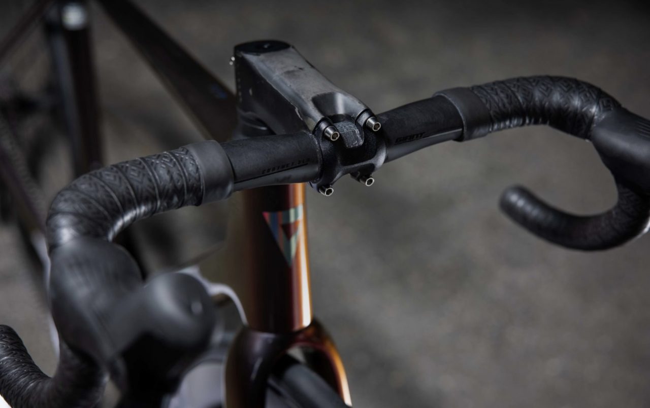

La forcella ha un nuovo tubo sterzo a forma di D con relativi distanziali che, oltre a migliorare l’aerodinamica, consentono anche il passaggio interno dei cavi o dei fili del freno e del cambio attraverso il manubrio, l’attacco manubrio e il telaio/forcella per un profilo più pulito. Ciò mantiene i cavi nascosti dal vento riducendo al minimo le complessità associate a molte delle bici da strada di oggi che hanno un percorso completamente interno.
I nuovi attacchi manubrio Contact SLR AeroLight e Contact SL AeroLight utilizzati nella gamma TCR sono progettati esclusivamente per il sistema OverDrive Aero. Presentano una forma aerodinamica e un canale per instradare tutti i cavi e l’alloggiamento per facilitare la regolazione e la manutenzione. Lo stelo Contact SLR AeroLight superleggero e rigido disponibile sui modelli di fascia alta pesa solo 123 g (100 mm), mentre il Contact SL in alluminio pesa 161 g.

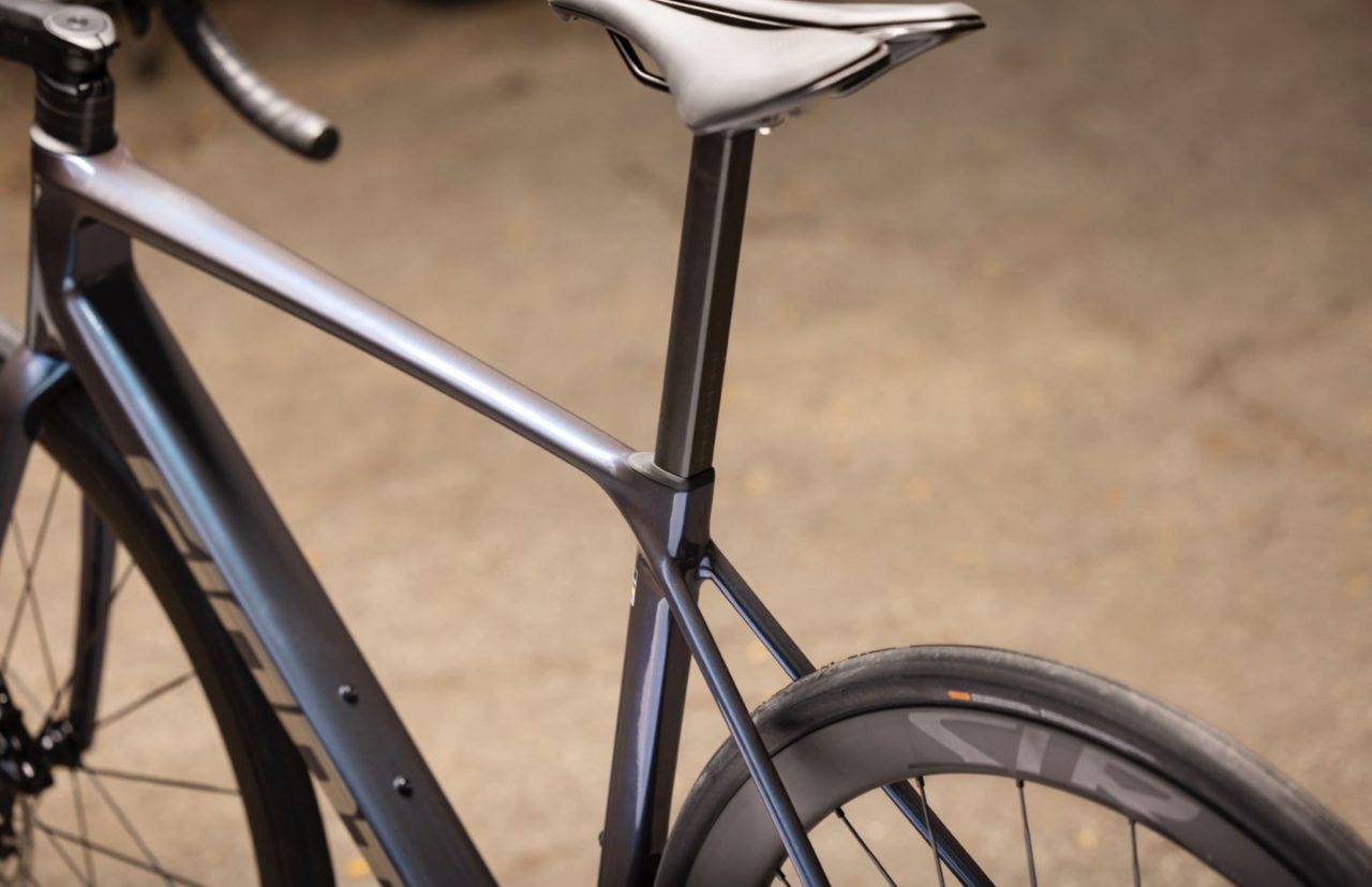

Oltre all’abitacolo, la nuova gamma TCR presenta due sistemi di reggisella a seconda della serie. La nuova TCR Advanced SL è realizzata con il caratteristico ISP come parte del telaio, un design integrato che consente di risparmiare 40 g, migliora l’aerodinamica ed è più conforme rispetto alla generazione precedente ISP. Le serie TCR Advanced Pro e Advanced utilizzano il reggisella composito Variant.
