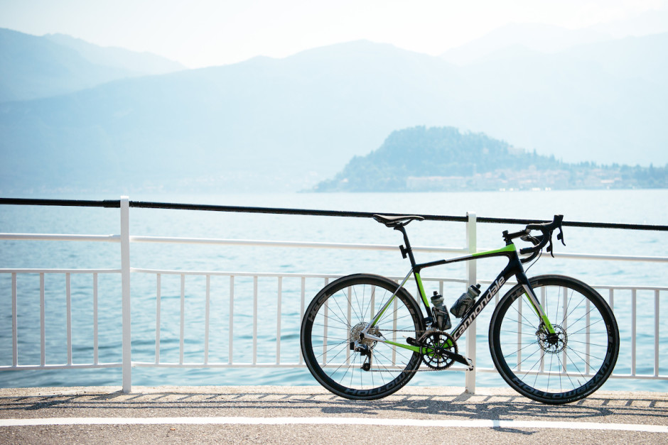

Cannondale ha rinnovato la propria macchina da endurance, la Synapse.
D5A_6668
Gli obiettivi di Cannondale per il segmento endurance sono: comodità, leggerezza ed integrazione.

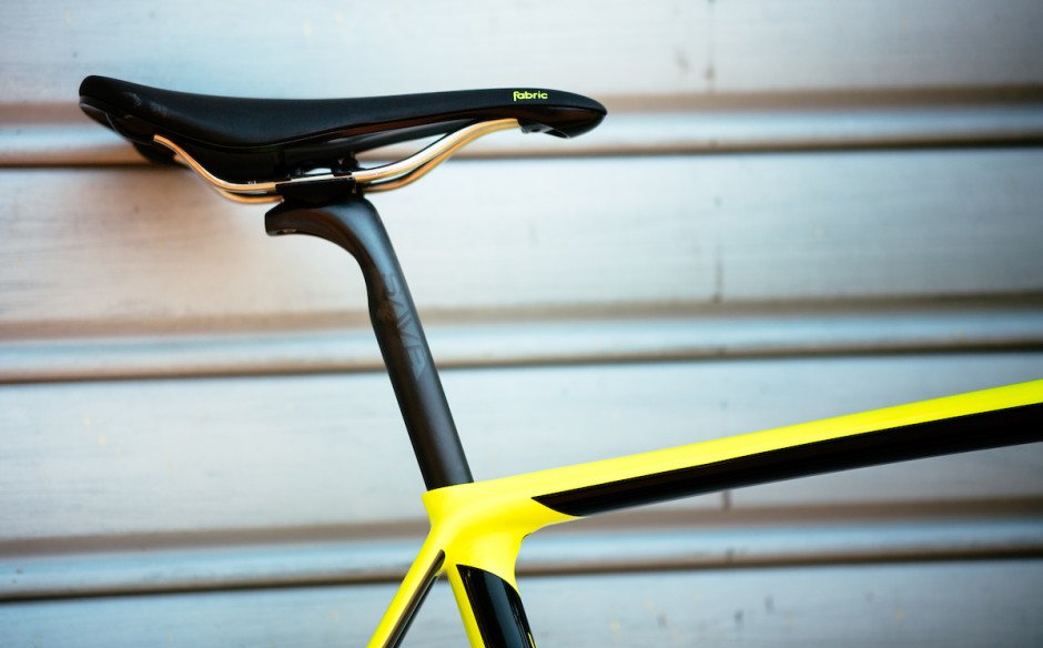

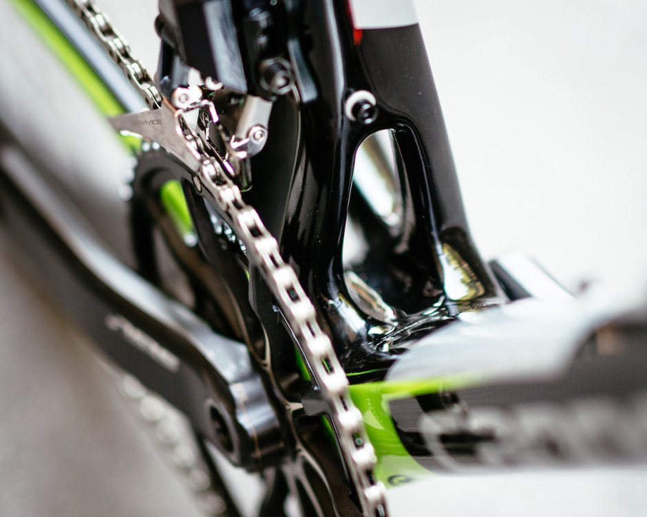

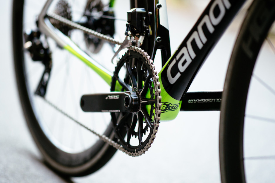

Per fare questo è stata migliorata ed evoluta la tecnologia SAVE, mantenendo caratteristiche peculiari a Cannondale come BB30, guarnitura Hollowgram e reggisella SAVE da 25,4mm.

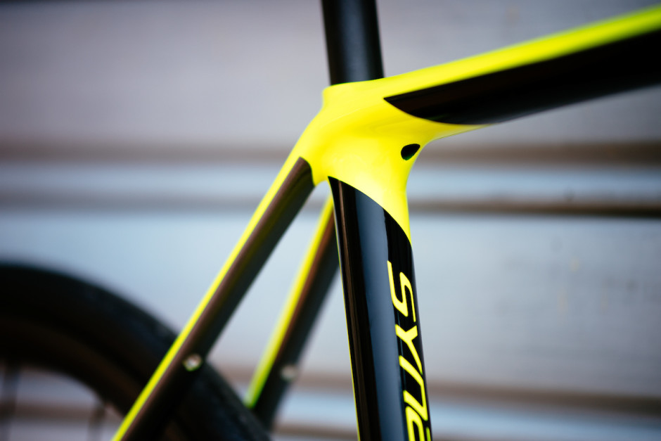

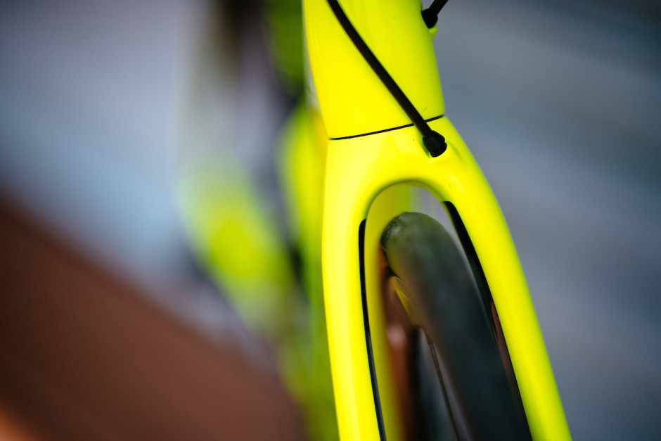

Il SAVE nel telaio è stato migliorato a livello di foderi bassi del carro, foderi alti e foderi della forcella, in modo che siano ancora più comodi verticalmente, mantenendo inalterata la rigidità laterale e torsionale.

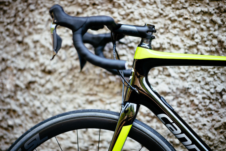

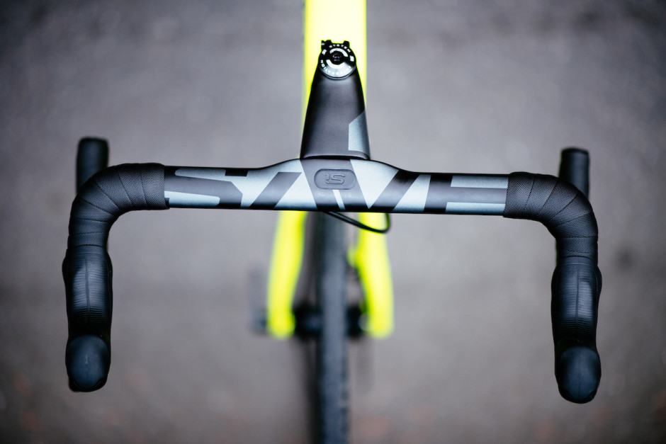

Nuovo il manubrio integrato SAVE, che presenta la stessa circonferenza di un manubrio rotondo tradizionale, ma con una forma ellittica che permette una maggiore flessibilità e comfort. L’attacco manurbio è disponibile in +6° 70-110mm; -6° 80-130mm ed è regolabile in 8° di pitch.
D5B_2743
D5B_2733

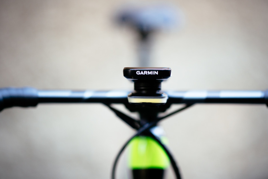

Il manubrio flette da 4 a 6mm per fornire ammortizzazione. Nella parte anteriore è presente un attacco per computer (Garmin) e luci (Fabric Lumaray) o altri eventuali accessori.

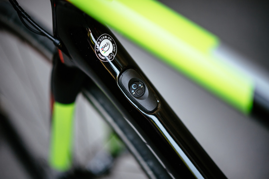

Sul tubo obliquo è presente un vano per integrare il Junction Box del DI2, ma ovviamente il telaio è compatibile sia con gruppi meccanici che eTap.

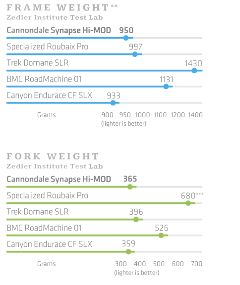

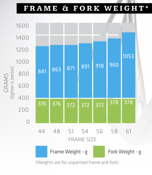

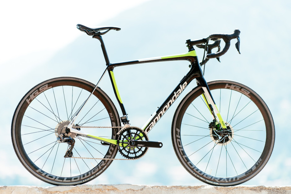

Il peso del telaio è di 950gr. 220gr meno della versione precedente.
La forcella pesa 367gr. 116gr meno della versione precedente.

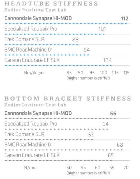

La rigidità del nodo sterzo è stata incrementata del 9,4% rispetto la versione precedente.

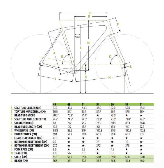

Telaio e forcella sono stati ottimizzati nelle varie taglie, come ormai consuetudine delle aziende piu attente. Nelle varie taglie sono utilizzati 3 Offsets differenti delle forcella con 3 differenti misure di cuscinetti  (e quindi diametro tubo) per lo sterzo. Questo per rendere omogeneo il feeling di sterzata in ogni taglia.
D5B_2591 D5B_2595
Le geometrie sono abbastanza “neutrali” rispetto concorrenti con stack molto alti, ma la Synapse resta lunga e abbastanza bassa.

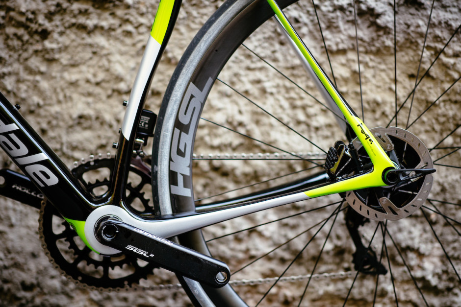

Perni passanti Maxle 12x100mm all’anteriore e 12x142mm al posteriore. Flatmount gli attacchi.

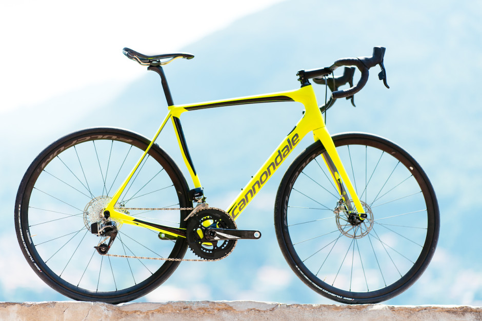

Disponibile solo in versione freno a disco. Con rapportatura 50/34 e cassetta 11-30. In 4 versioni HI-MOD e 5 modelli carbon.

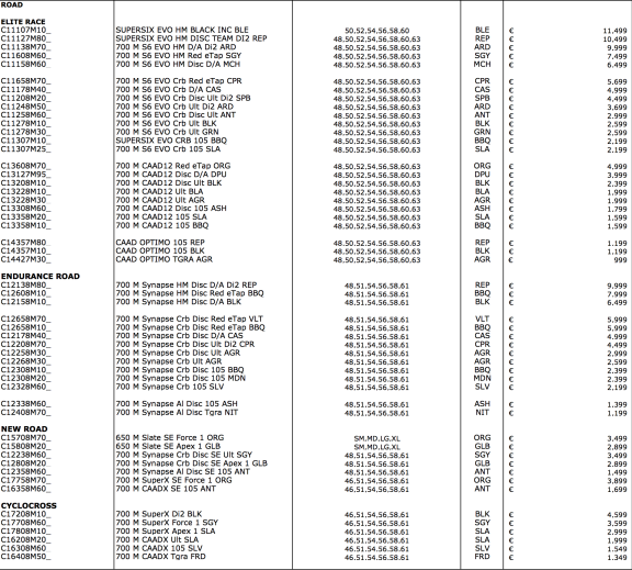

Listino:
Schermata 2017-07-10 alle 09.41.43
