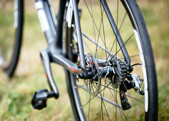

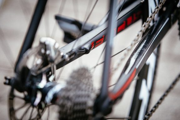

La forcella è molto simile a quella in uso sulla Izalco Max attuale, ma con l’aggiunta del perno passante. Questa Izalco Max Disc beneficia infatti principalmente di una sezione del tubo obliquo maggiorata, ma per quanto riguarda la parte anteriore non è molto diversa dalla Izalco Max attuale. La grossa differenza si trova al posteriore. Tutto il carro è diverso, in particolare per la scelta di utilizzare una battuta da 142mm, che per Focus è lo standard del futuro.
D4A_1331

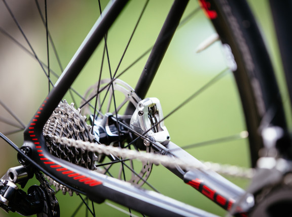

Perno passante anche in questo caso ovviamente. Ed ovviamente hanno utilizzato il loro sistema R.A.T., che a dire il vero è molto ben concepito e di facile utilizzo. Molto più veloce da utilizzare di uno sgancio rapido classico. Il carro per questo è ovviamente più largo ed un po’ più lungo (10mm), senza ponticelli di rinforzo, quindi comodamente compatibile con copertoni da 28mm.

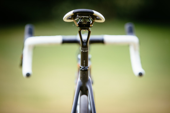

Per il reggisella hanno sviluppato un design che permetta grande flessione, deputando quindi a questo componente gran parte del comfort, seguendo peraltro una tendenza già diffusa.
Il reggisella, denominato CPX, pesa 195gr per 340mm di lunghezza e diametro 27,2mm. Il valore di rigidità è dato in 127n/mm.

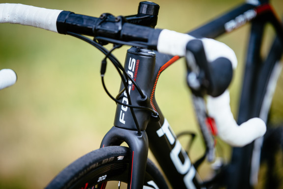

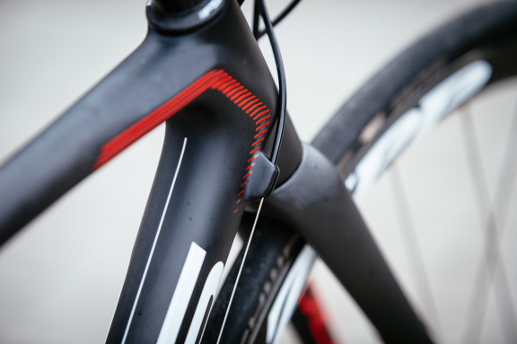

Passaggi cavi esterni, richiesta esplicita della Ag2R, sponsorizzata Focus, che fa quindi supporre un prossimo utilizzo in gara da parte dei Pro e soprattutto una collaborazione stretta sempre con SRAM che ha puntato sul gruppo elettronico wireless.

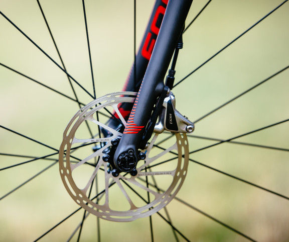

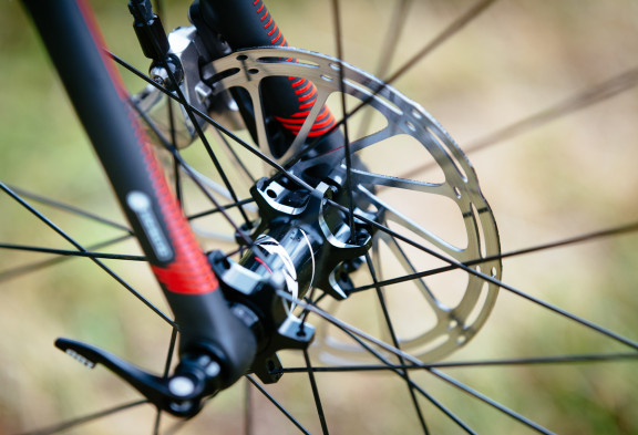

La forcella ha degli steli di diametro veramente sottile. Focus consiglia fortemente l’utilizzo di dischi di diametro 160mm all’anteriore, non tanto per una questione di potenza, ma di trasmissione di calore alla forcella. Fattore questo che hanno definito molto critico, sconsigliando l’utilizzo del disco da 140mm all’anteriore per ciclisti pesanti e per lunghe discese, ma da tenere come opzione nel caso si faccia più che altro pianura o si sia molto leggeri ed esperti (quindi no frenate continue).

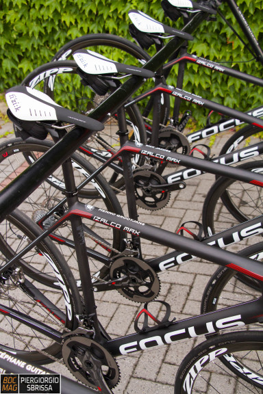

D4A_1375 D4A_1438 D4A_1444 D4A_1454 D4A_1459

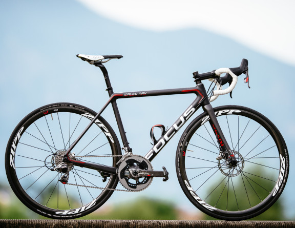

Le bici date in prova erano tutte sotto i 7kg pur senza montaggi con componenti esotici. Anche quella utilizzata da me, in taglia 60, fermava l’ago della bilancia a 6,8kg senza pedali. Il montaggio standard era SRAM Red, ruote Zipp 202 per copertoncini (Schwalbe One da 25mm), attacco manubrio e manubrio Zipp SL e sella Fizik Arione standard (no carbon braided), e portaborraccia BBB.

Mi ha impressionato il toccare le punte della forcella al termine della discesa sopra menzionata e trovarli piuttosto caldi (non roventi, intendiamoci). Un ingegnere Focus mi ha rassicurato che ad ogni modo hanno fatto un enorme numero di test sulle temperature e che la solidità della forcella in questo senso è a tutta prova. Chiaramente mi ha ripetuto che uno di 75kg non deve utilizzare il disco da 140mm se fa molta discesa.
