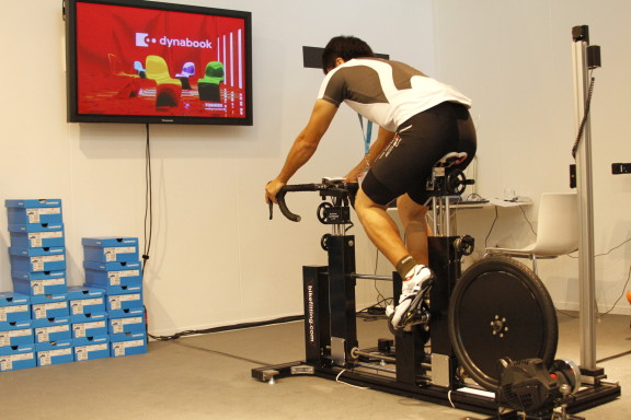

Il sistema, che abbiamo potuto osservare ad Eurobike, si compone di un cicloergometro, un simulatore ed un rilevatore di movimento 3D. Questo sistema permetterà ai negozianti che ne saranno dotati di prendere le varie misure dell’atleta e posizionarlo nel modo migliore sulla bici.
Il cicloergometro dotato di misuratore di potenza potrà fornire dati separati dx/sx per ogni pedivella, mentre il programma visualizzerà i dati in modo grafico sul pc. In questo modo, secondo Lloyd Thomas, responsabile Shimano presso i team ProTour per lo sviluppo del prodotto, “si potrà rifinire il posizionamento avanti/indietro sulla sella e soprattutto la stabilità del piede oltre che il mero posizionamento delle tacchette“.
Il sistema implementa anche dei sensori da posizionare sul corpo dell’atleta che saranno rilevati in movimento durante la pedalata dal sensore 3D, dando così dei parametri dinamici di flessibilità, tipo di pedalata e stile dell’atleta stesso.
Lo sviluppo di questo sistema ha preso 2 anni e considerevoli investimenti a Shimano, che però si dice fiduciosa che con questo apparato si aiuterà i negozianti a vendere più componentistica. Col vantaggio che Shimano offre un prodotto “neutrale” rispetto i brands di biciclette, che spesso forniscono sistemi sviluppati da loro.
Il sistema però non sarà economico. Si parla di circa 20.000eu di costo. 6-7000eu per il costo del simulatore-guarnitura powermeter, 10.000 per il sensore 3D e 1000 per il cicloergometro. Prezzo che lo pone come probabilmente il più caro sistema in commercio, ma che secondo Shimano sarà un ottimo investimento per i negozianti che decideranno di dotarsene. Con questo sistema l’intero posizionamento dovrebbe prendere circa 1,5 ore.
