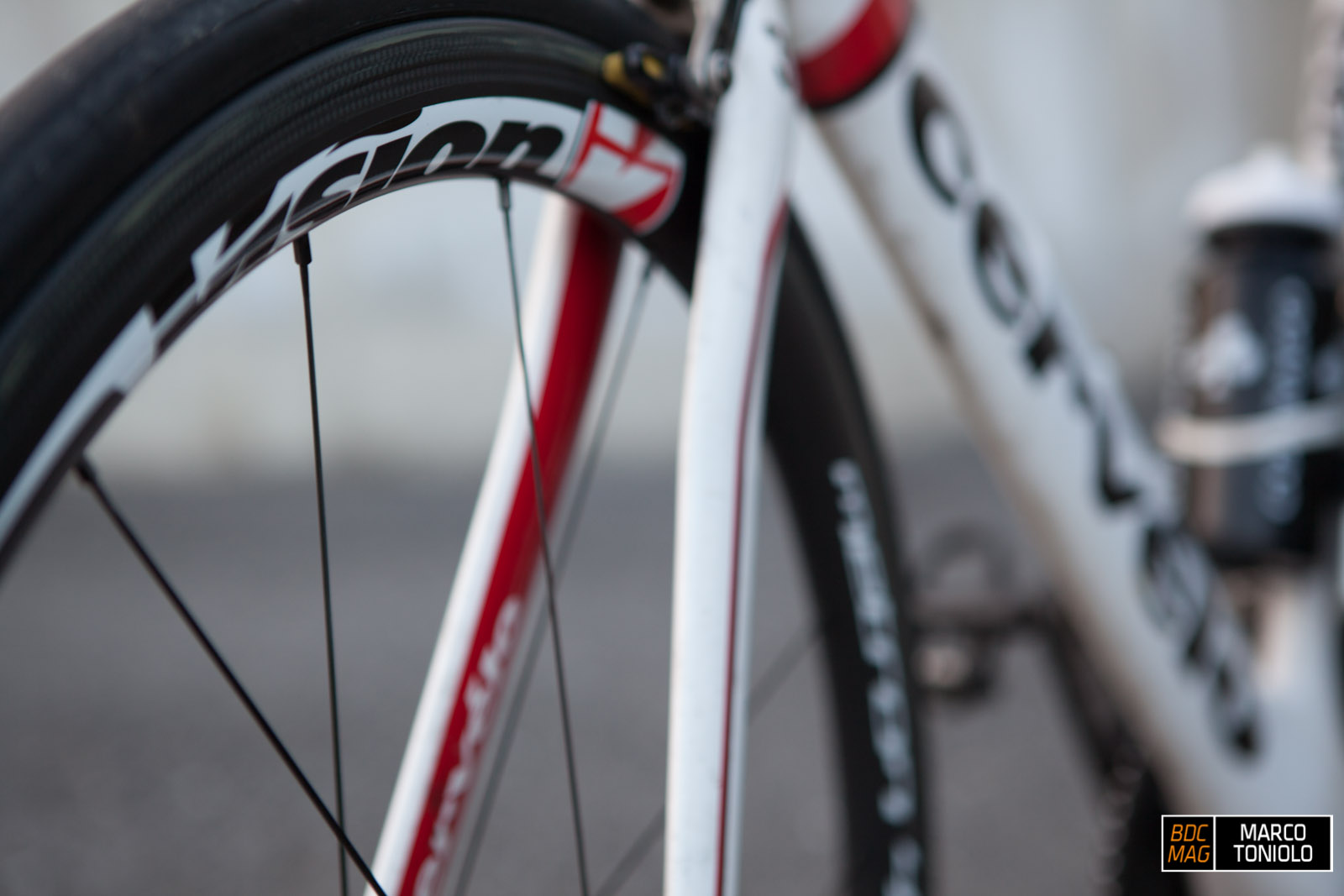

Vision Metron 40 e 55 sono ruote a medio-alto ed alto profilo completamente in carbonio per copertoncino, una tipologia che si sta diffondendo dopo qualche incertezza iniziale dovuta alle problematiche legate alle piste frenanti in questa tipologia di ruote.

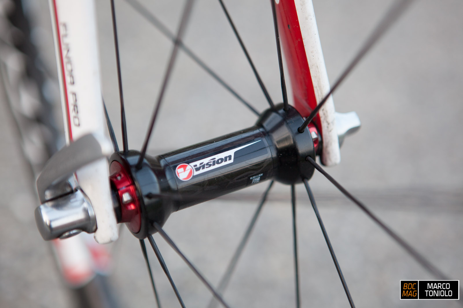

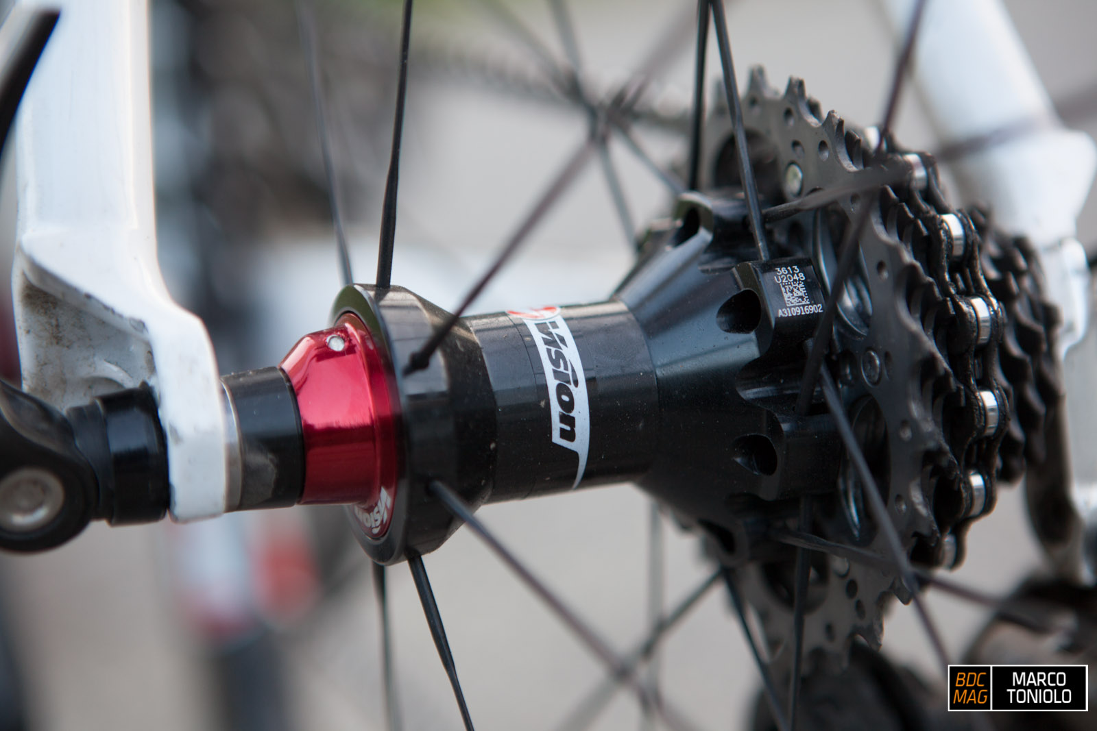

• Nuovi mozzi con precarico registrabile con 6 cuscinetti (2 all’anteriore e 4 al posteriore) montati su asse 17mm.

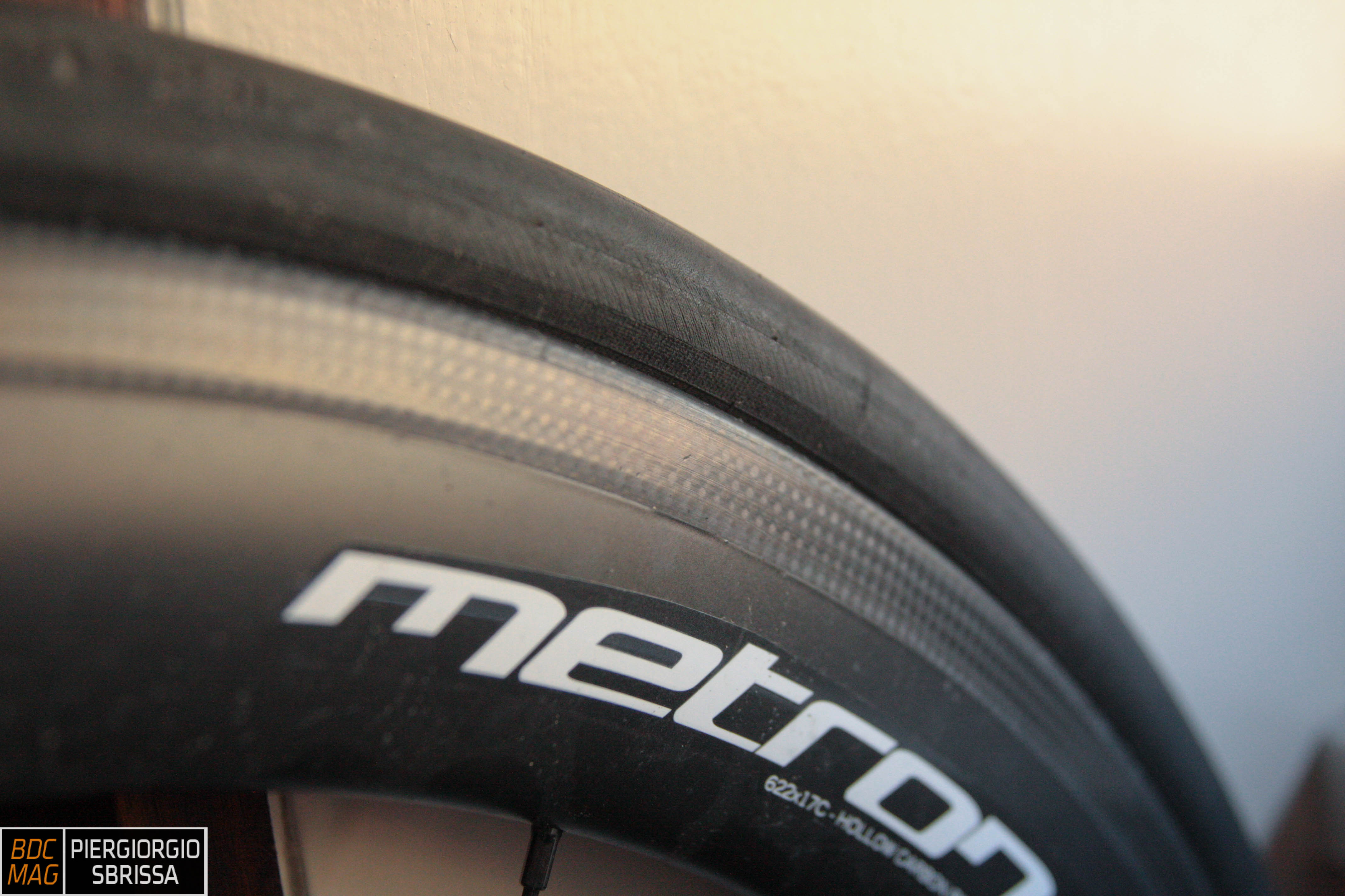

Da notare che la misura minima consentita di copertoncini montabili è 23mm. Questa specifica è diretta conseguenza del fatto che i cerchi delle Metron sono molto larghi: 25mm (17mm il canale interno). Questo è frutto degli studi aerodinamici compiuti da Vision (e da molti altri produttori) secondo i quali cerchi più larghi ottimizzano la resa aerodinamica.

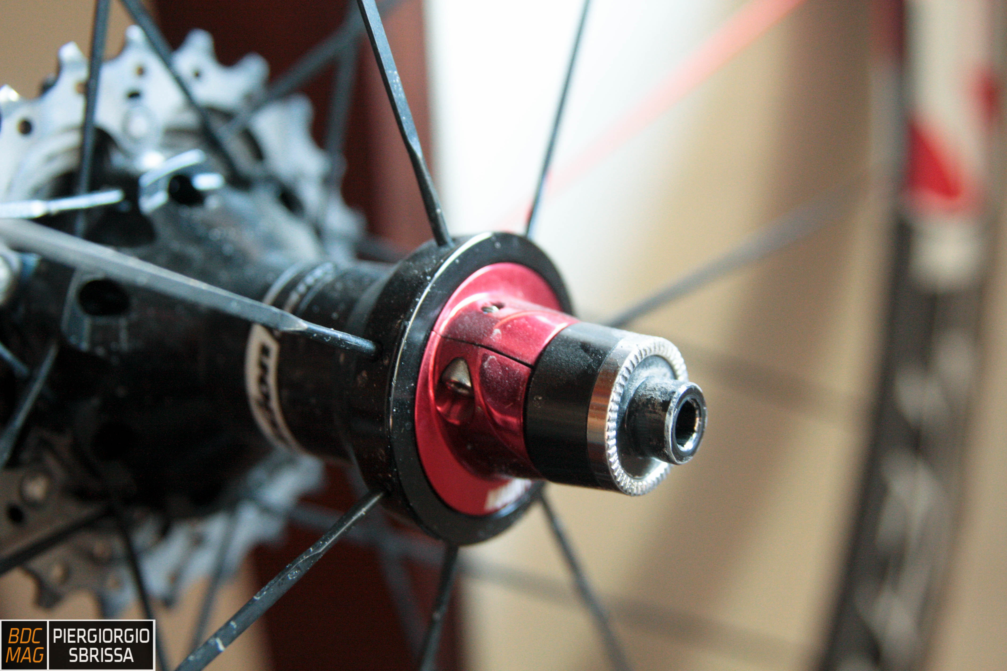

Le ruote sono dotate di mozzi con cuscinetti ceramici e la particolarità costruttiva che la coppia di serraggio degli sganci viene scaricata su dei coni attaccati all’asse, minimizzando il carico laterale sui cuscinetti evitando attriti e carichi inutili su questi componenti.

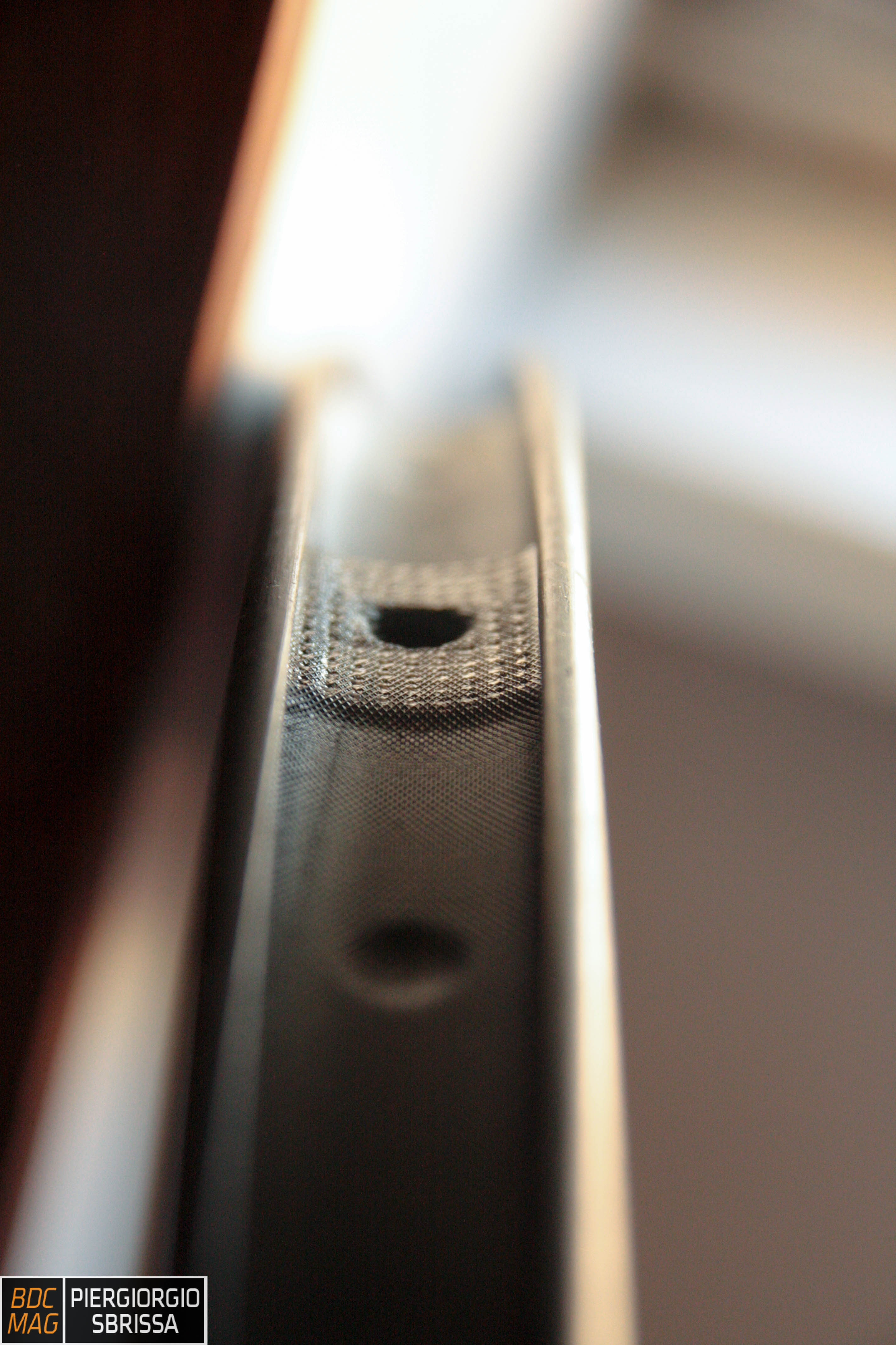

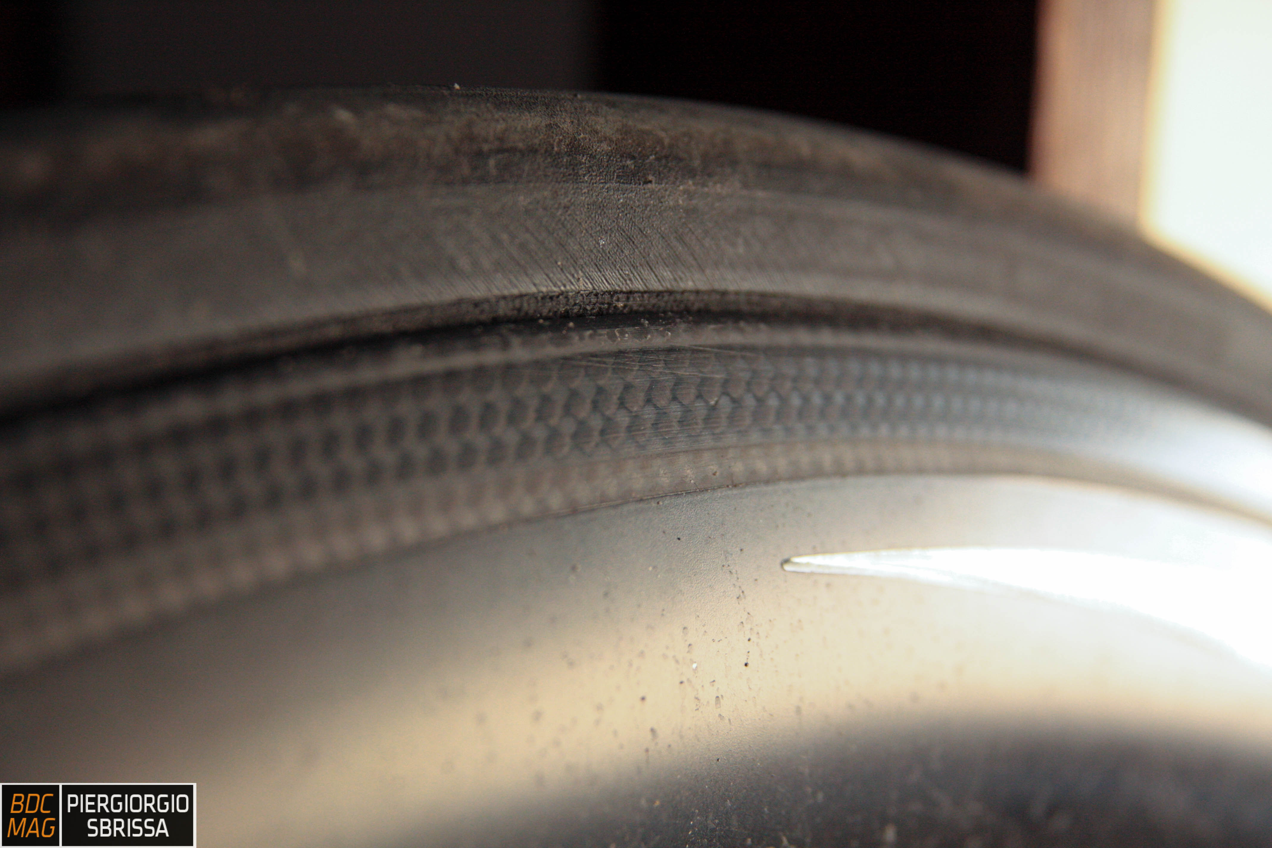

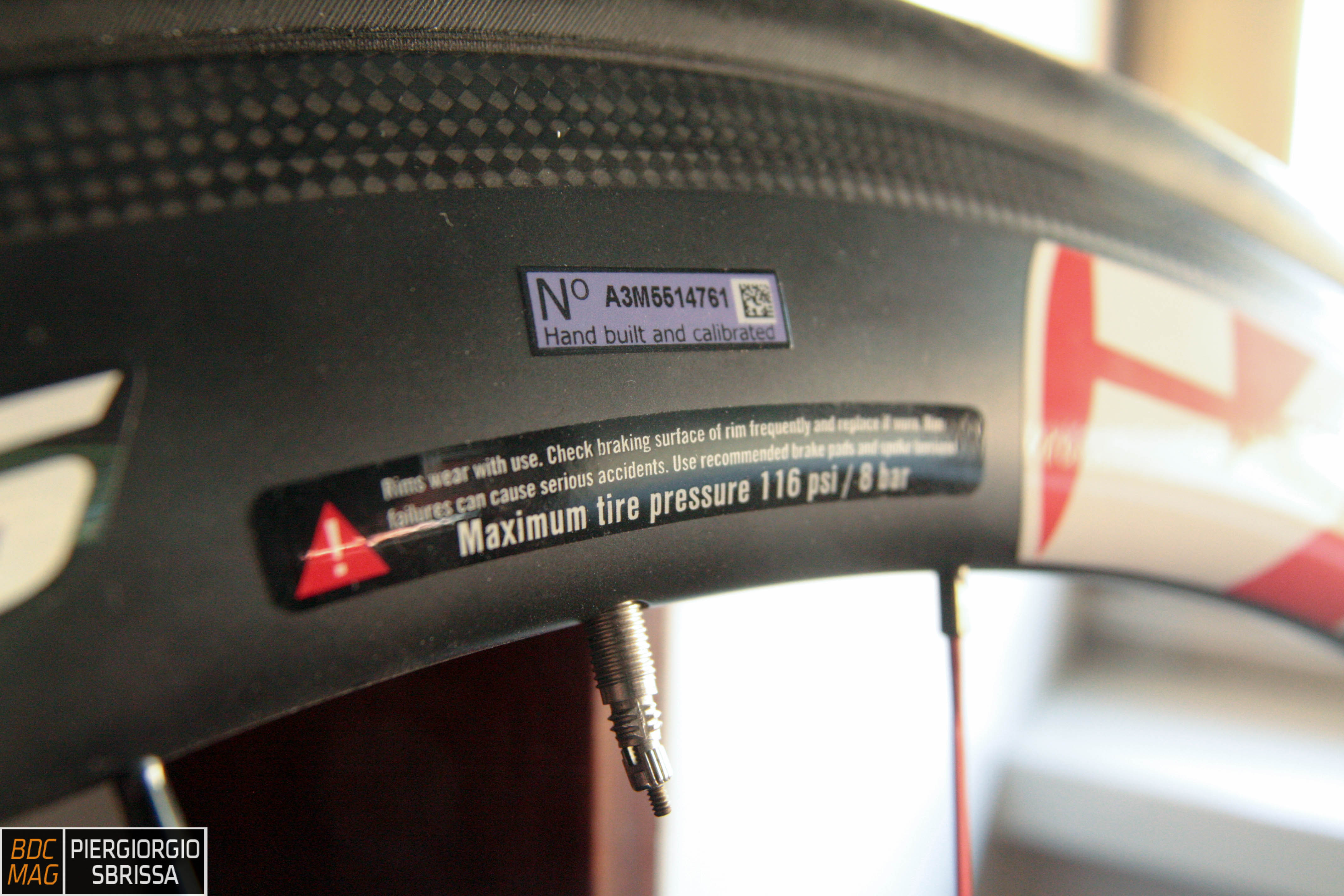

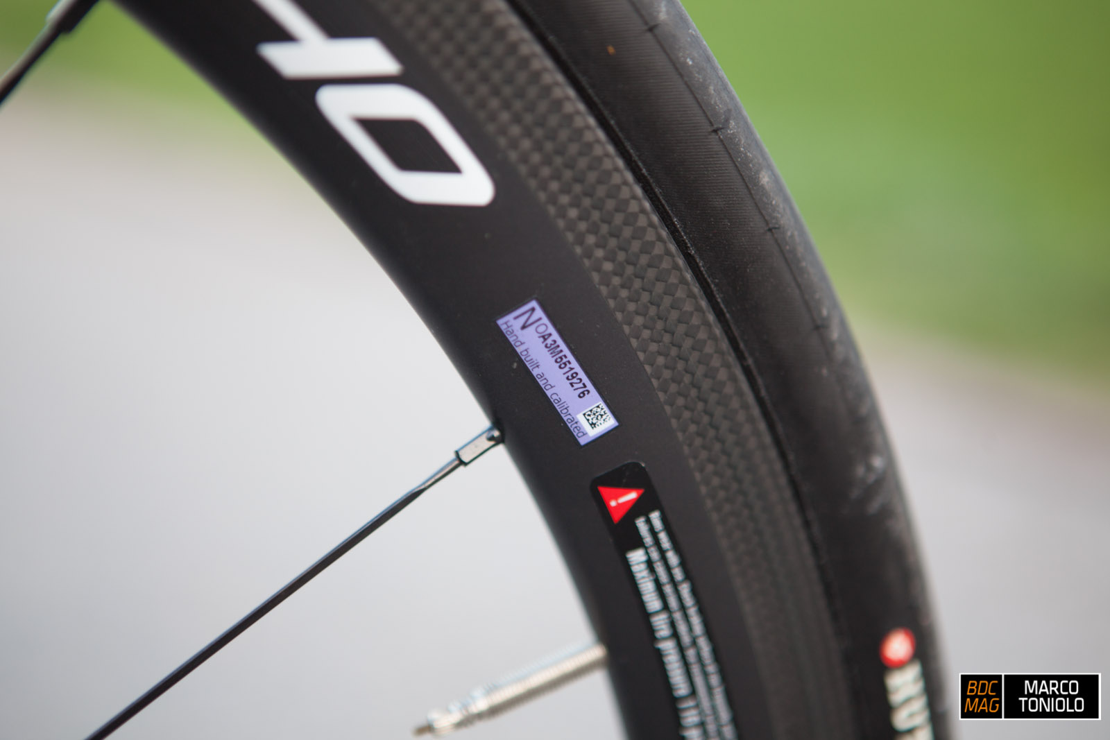

Le piste frenanti in carbonio sono la parte più delicata di questa tipologia di ruote, infatti il cerchio monoscocca è sottoposto a carichi differenti e contrastanti che, come noto, non sono la condizione ideale per il carbonio. Vanno sommati infatti i colpi presi dal cerchio in senso verticale dal fondo stradale, la pressione della camera d’aria dall’interno verso l’esterno e quella dei freni al contrario, il tutto sulle piste frenanti che sono oltretutto riscaldate dall’attrito dei pattini in frenata. Un componente critico dunque. Tanto che la pressione massima consentita di gonfiaggio è 8bar.

Le ruote non hanno dato alcun tipo di problema. Sono solo da rispettare le consegne date dal produttore, in particolare sulla pressione di gonfiaggio.
Cosa che legata alla larghezza del cerchio consiglia caldamente una cosa: montare copertoncini da 25mm.
Montando questa misura di coperture si possono utilizzare pressioni di gonfiaggio inferiori a parità di impronta a terra, o “tire-drop”, ovvero l’altezza del copertoncino sotto il peso di bici+ciclista, che secondo varie prove avrebbe il suo ottimo con un cedimento del 15% dell’altezza totale della spalla sotto carico.

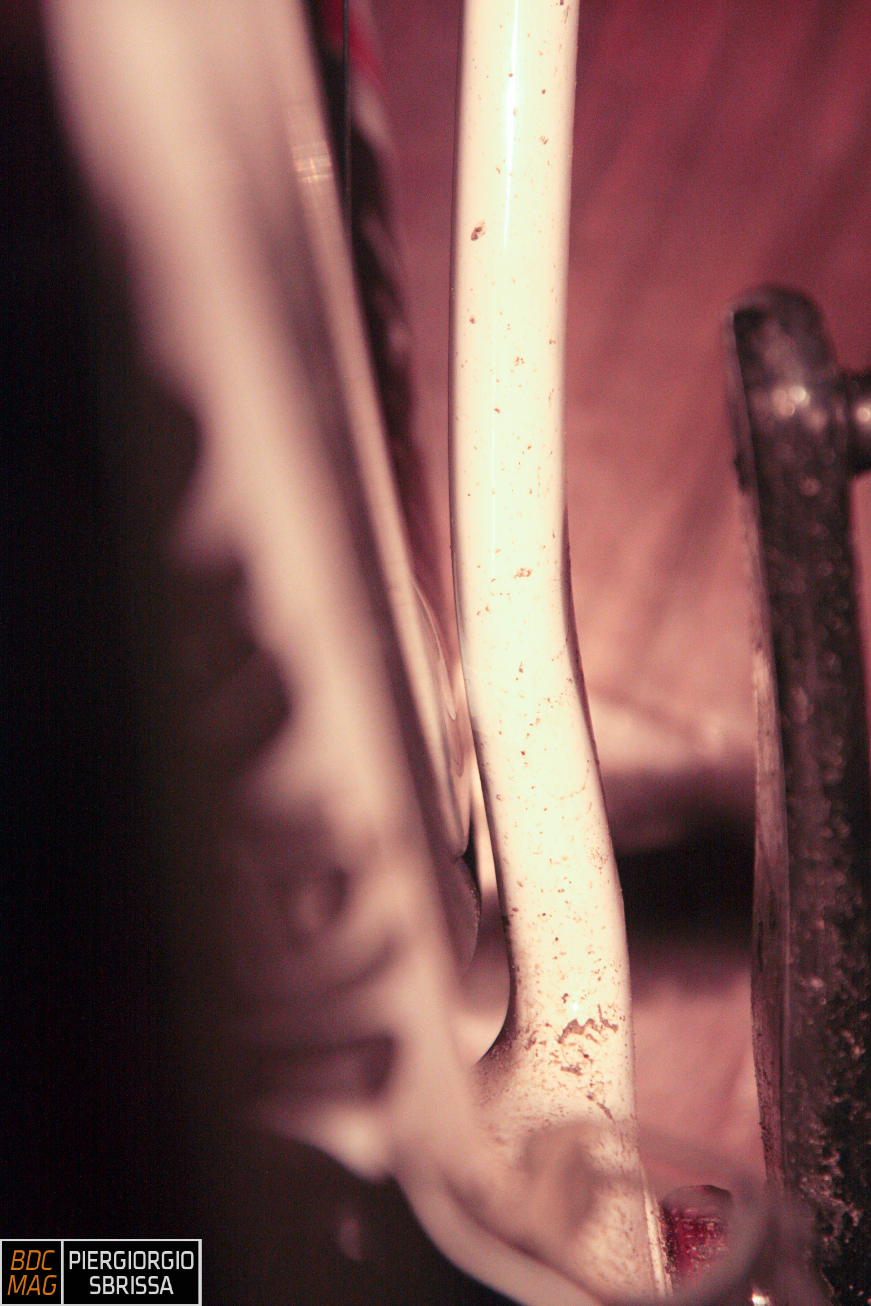

Una piccola nota: a noi non hanno dato il minimo problema, ma date un’occhiata alla sagomatura dei pendenti bassi del carro della vostra bici vista la larghezza costante del cerchio di 25mm. Passano molto vicini ai foderi.

Nessun problema per quanto riguarda la frenata. Con i pattini in dotazione (Swisstop Black-Prince) la frenata è sempre ottima. Non abbiamo avuto occasione di usarle con il bagnato. Sull’asciutto però niente da rilevare. Anche su giri con buon dislivello, e quindi abbastanza discesa, nessun problema. Le ruote non frenano mai a scatti anche se ben “scaldate”. Fischiano un po’ su frenate lunghe, ma niente di eclatante (in confronto a delle Mavic R-Sys sono praticamente “mute” tanto per dire).

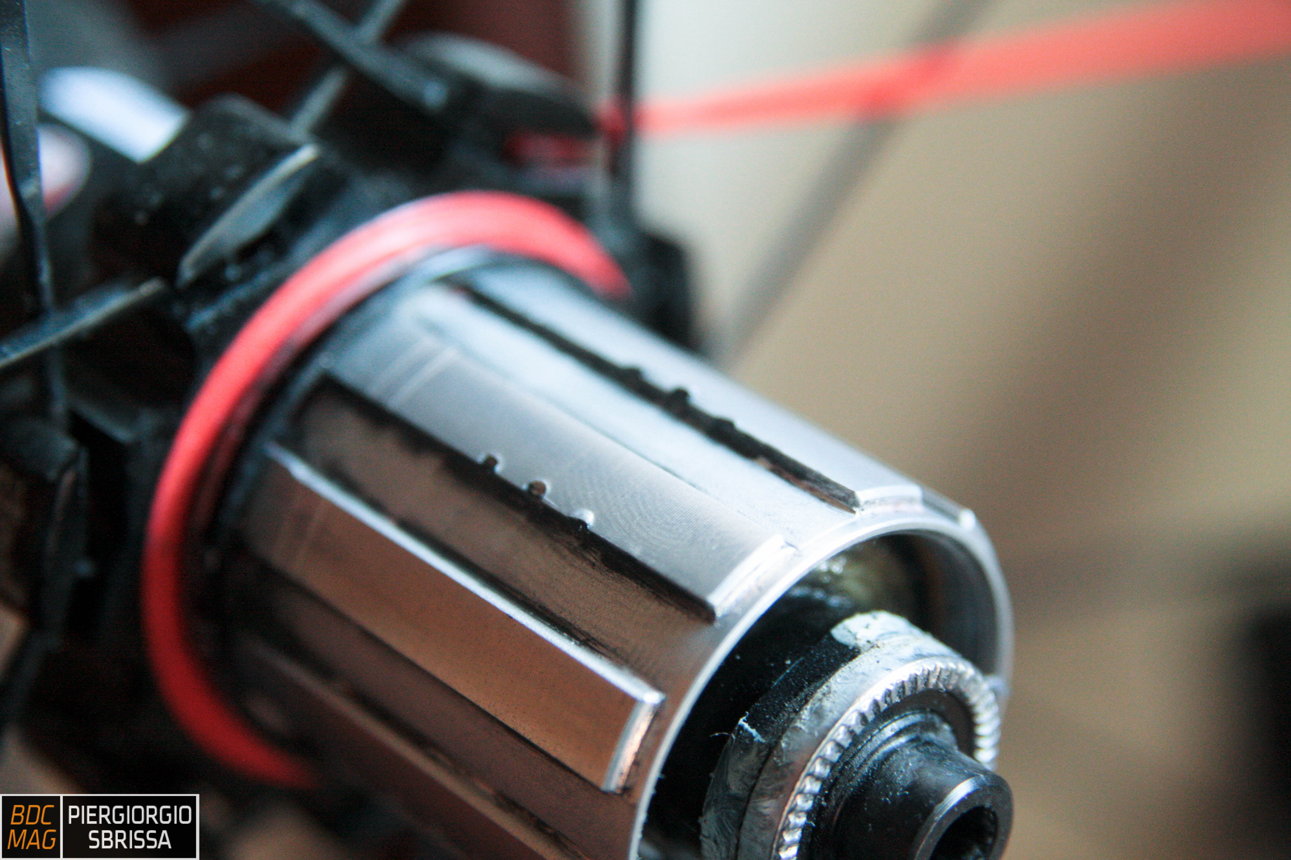

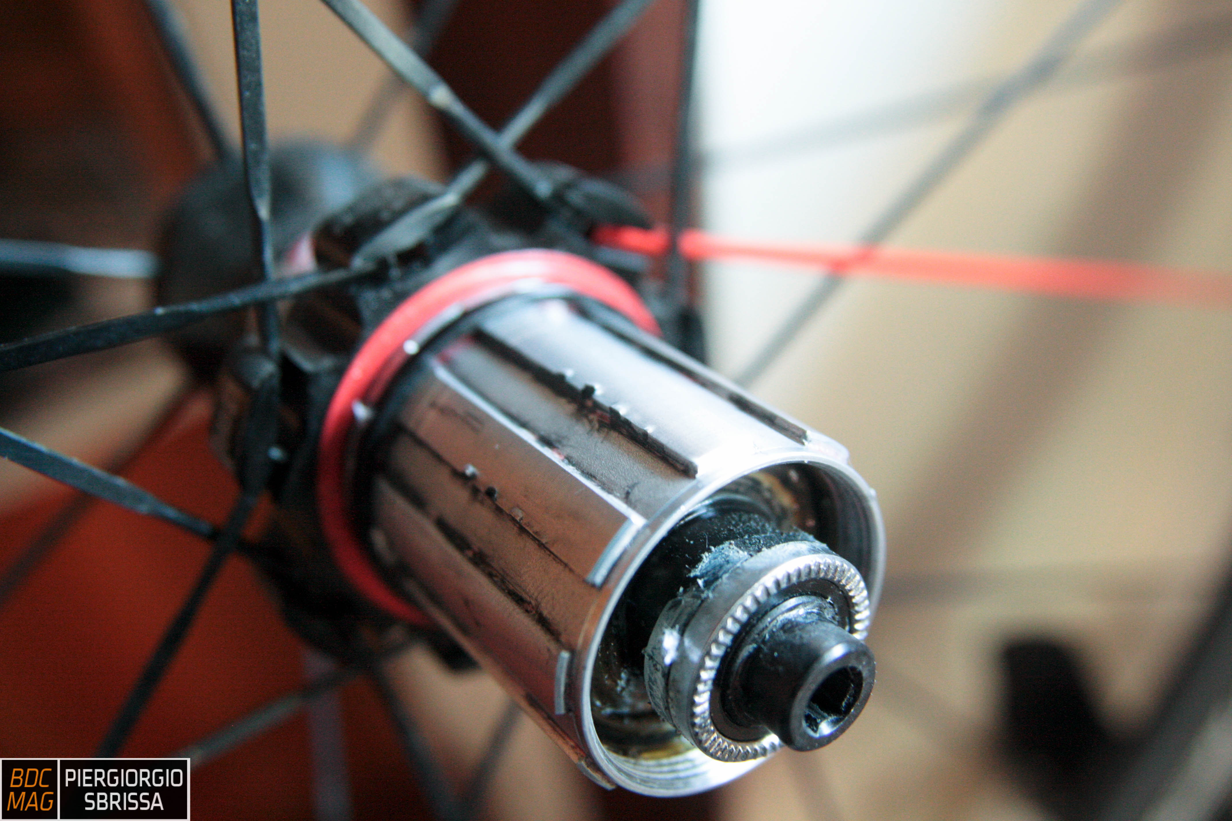

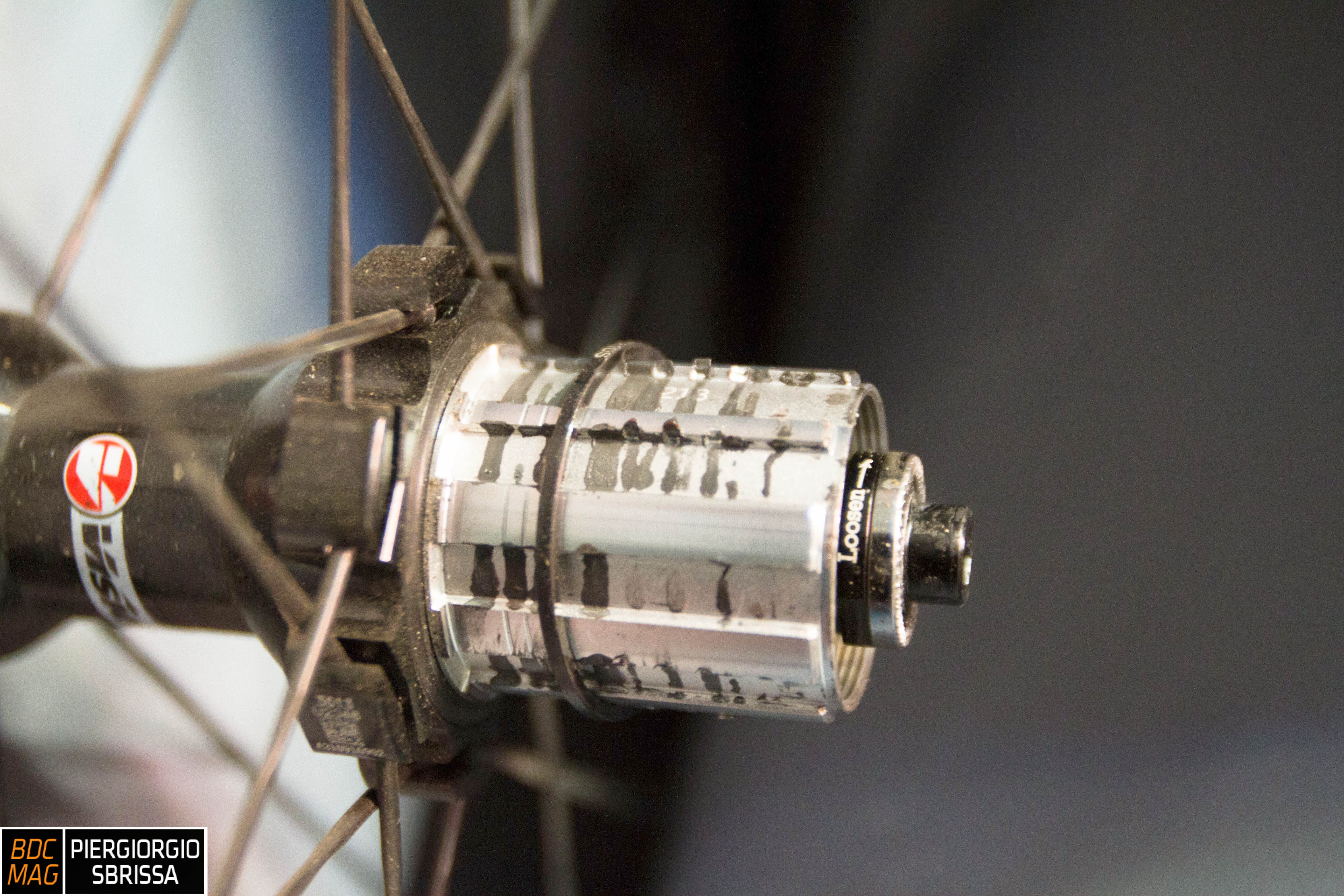

Per chiudere, un dettaglio del corpetto del mozzo posteriore, che come già accaduto in test passati su ruote Vision si segna abbastanza dove si ingaggiano i pignoni. Abbiamo notato però, potendo scambiare le due ruote, che la cosa avviene in tempi piuttosto rapidi (qualche centinaio di kilometri) per poi “stabilizzarsi”, ovvero i piccoli solchi non aumentano via via con l’utilizzo.
