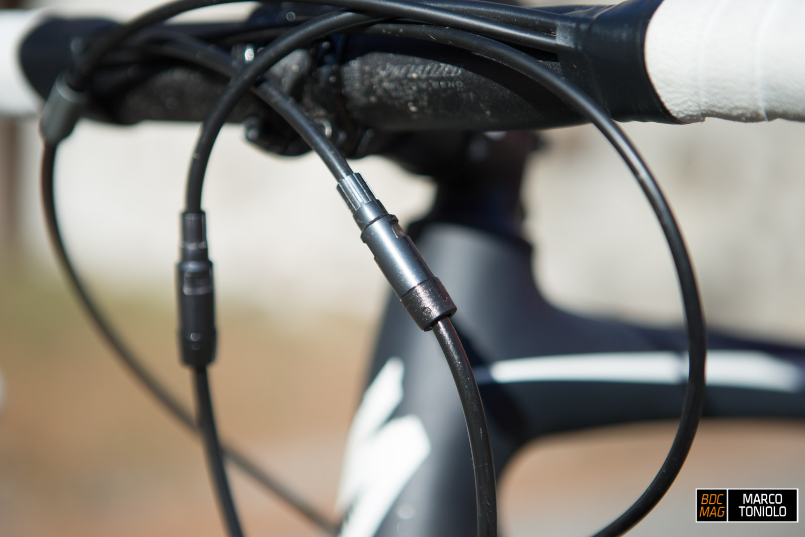

Il telaio è in carbonio FACT 10r, con passaggi interni dei cavi, compresi quelli dei tubi dei freni a disco, in cui scorre l’olio dell’impianto idraulico. Molto ben pensato il dettaglio di poter staccare i tubi dei freni prima che questi si nascondano nel telaio, grazie a dei “quick release” che permettono di cambiare il manubrio o gruppo senza dover smontare tutto l’impianto dei freni.

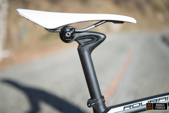

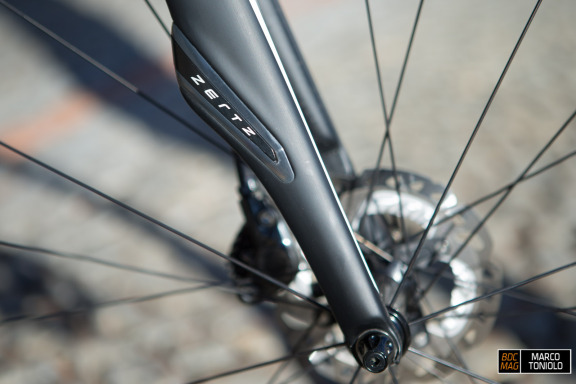

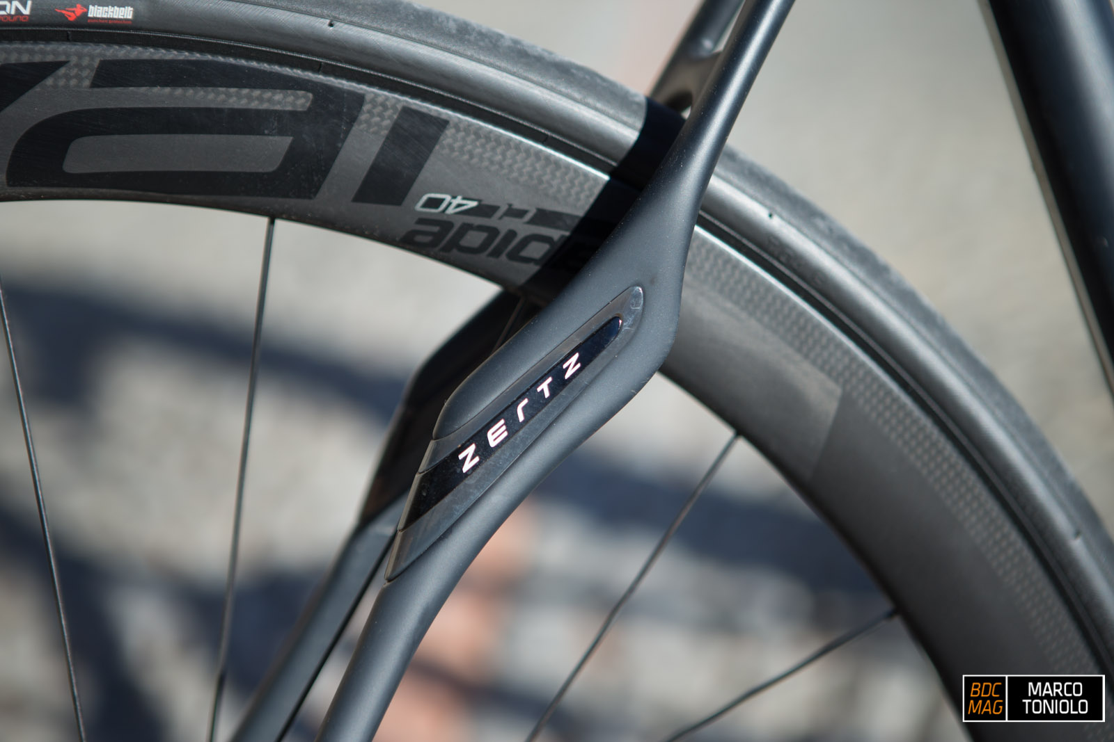

Non contenta della geometria più rilassata, Specialized ha aggiunto quattro inserti in elastomero denominati Zertz, due sui foderi posteriori e due sulla forcella, che, grazie alle loro proprietà visco-elastiche, assorbono le vibrazioni provenienti dal terreno. A questo si aggiunge il reggisella Cobl Gobl-R che, grazie al suo design, consente di avere una sospensione integrata con 18mm di escursione verticale.

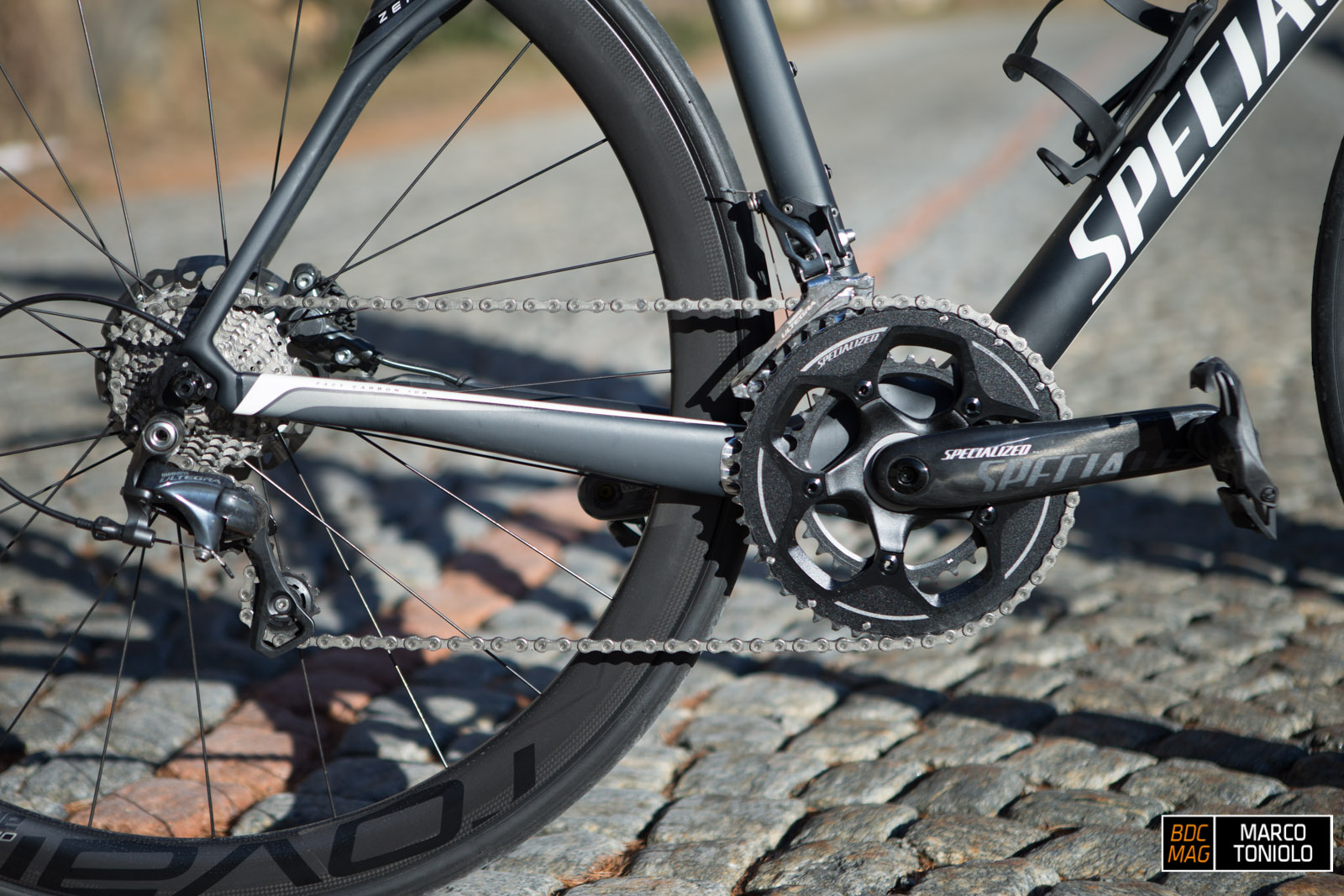

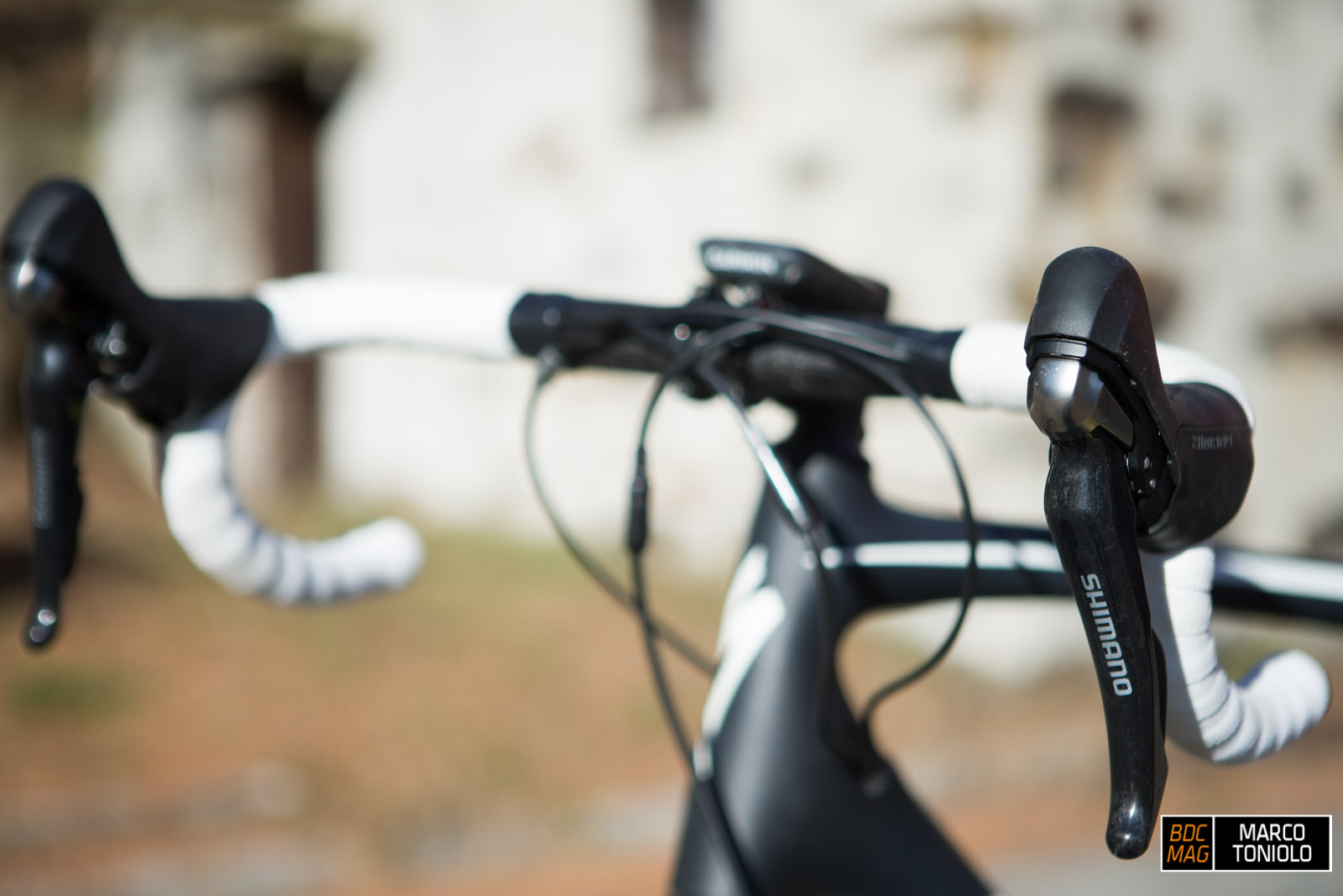

Veniamo ora al componente che più farà discutere: i freni a disco Shimano 785, con dischi di diametro da 140mm e dotati di tecnologia Ice Tech. Su questo ultimo punto perdonateci il link al nostro sito mountain bike, ma lì abbiamo testato la differenza fra dischi normali e dischi Ice Tech, con relativa spiegazione. In breve: i dischi Ice Tech dissipano meglio il calore, mantenendo costanti le prestazioni dell’impianto anche durante lunghe e ripide discese. Le ruote su cui sono montati di dischi e i copertoncini Specialized Turbo pro da 25mm sono delle Roval Rapide CL 40 SCS Disc, in carbonio con 40mm di altezza cerchio. Il gruppo è un’Ultegra 11v.

Ancora più velocemente ci si abitua all’assorbimento delle vibrazioni. O meglio: è proprio un altro mondo rispetto alle bici corsaiole a cui è abituato chi scrive. Non solo il corpo si affatica di meno e la schiena fa meno male se si gira su strade dissestate, ma il comportamento della bicicletta è molto più stabile e prevedibile, dato che rimane fedele alle linee scelte in curva malgrado crepe e buche (a patto che queste non siano dei crateri, si intende). Sicuramente i 25mm dei copertoncini aiutano, ma non è la prima volta che li usiamo e ci sentiamo dunque di dire che la differenza maggiore proviene proprio dagli inserti Zertz e dal reggisella.
