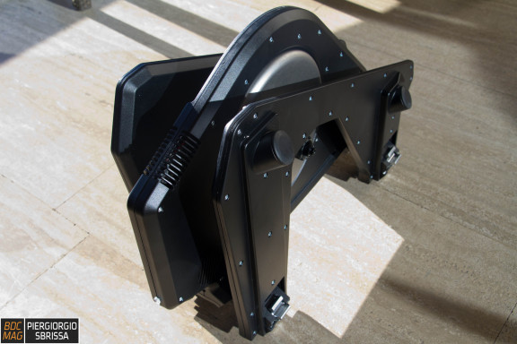

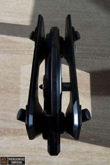

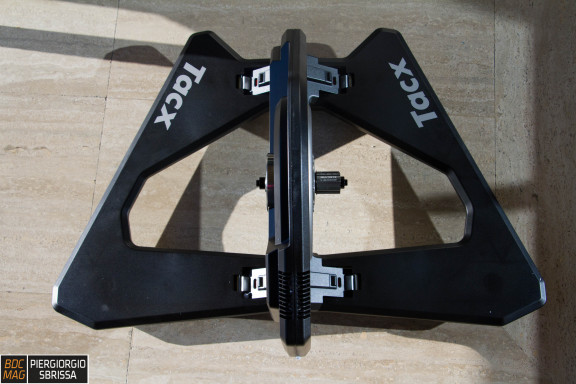

Il design di questo attrezzo è decisamente diverso da quello a cui si è abituati, ed è molto curato ed avveniristico. Nella pratica è anche piuttosto funzionale dato che è agevolmente ripiegabile, occupando meno spazio.
IMG_1047-4 IMG_1048-5

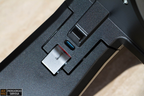

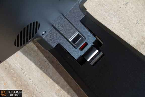

Per sbloccarlo o bloccarlo in posizione aperta basta far basculare le due ali laterali sino a sentire un sonoro Click e vedere nei meccanismi di aggancio il quadratino blu attraverso le finestrelle. Se si vede il segnale rosso il meccanismo non è perfettamente in posizione.

Questo rullo dispone di un volano di un certo peso per migliorare al massimo il feedback nella pedalata, dando una sensazione veritiera. Il rovescio della medaglia è il peso del volano e quindi del rullo intero, ovvero ben 21Kg. Non propriamente un attrezzo da muovere spesso in giro per casa.

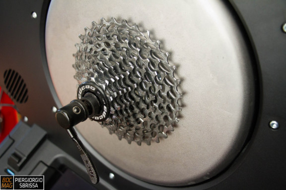

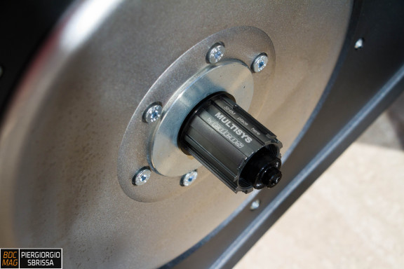

Una volta aperto il rullo e bloccato in posizione occorre montare la cassetta sulla ruota libera solidale al volano. Il corpetto è il MultSys Body prodotto dalla svizzera Edco, compatibile sia per cassette Campagnolo che Shimano/SRAM. L’anello di chiusura è Campagnolo, quindi serve la chiave apposita.

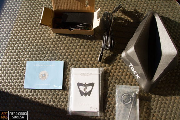

Nella confezione sono compresi vari accessori, come la ghiera di chiusura del pacco pignoni, uno sgancio rapido compatibile 130-135mm tramite una bussola, il supporto per mettere a livello la ruota anteriore e la manualistica.

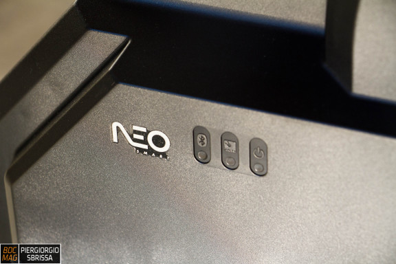

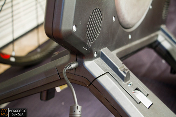

Una volta installata la cassetta pignoni basta inserire la spina nella presa della corrente ed il rullo è pronto al funzionamento. Una serie di lucine blu sotto il rullo, molto Sci-Fi, indicano l’accensione. Aumentando la potenza espressa sui pedali le luci variano dal blu al viola al rosso.
IMG_1055-12
Come si può vedere dalle spie il Neo Smart comunica con altri apparecchi tramite protocolli ANT+ e Bluetooth.
