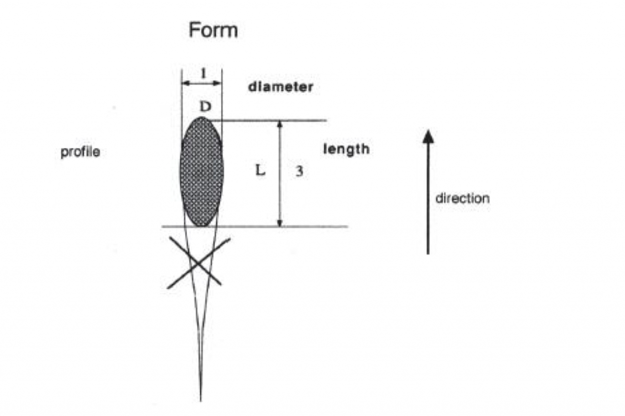

In attesa quindi di vedere se si avrà questa riduzione di peso, possiamo quindi sperare in un cambiamento di atteggiamento che forse potrebbe essere più produttivo per tutto l’ambiente: in primis la rettifica della regola del 3:1, ovvero della regola che ora impone che le tubazioni non eccedano il rapporto di 3 volte la lunghezza rispetto la larghezza.
Questo potrebbe portare ad interessanti sviluppi, quantomeno in termini di design. E poi all’implementazione di una regola sul peso minimo non per tutta la bici intera, ma per i singoli componenti. Questo potrebbe avere anche maggior senso rispetto la ragione di base di questi limiti, ovvero la sicurezza, che potrebbe cosi essere ottimizzata in base al singolo componente, evitando di avere sbilanciamenti a favore di un componente o un altro (oggi niente vieta ad un pro di usare un telaio da 1,5kg e ruote da 400gr in teoria).
