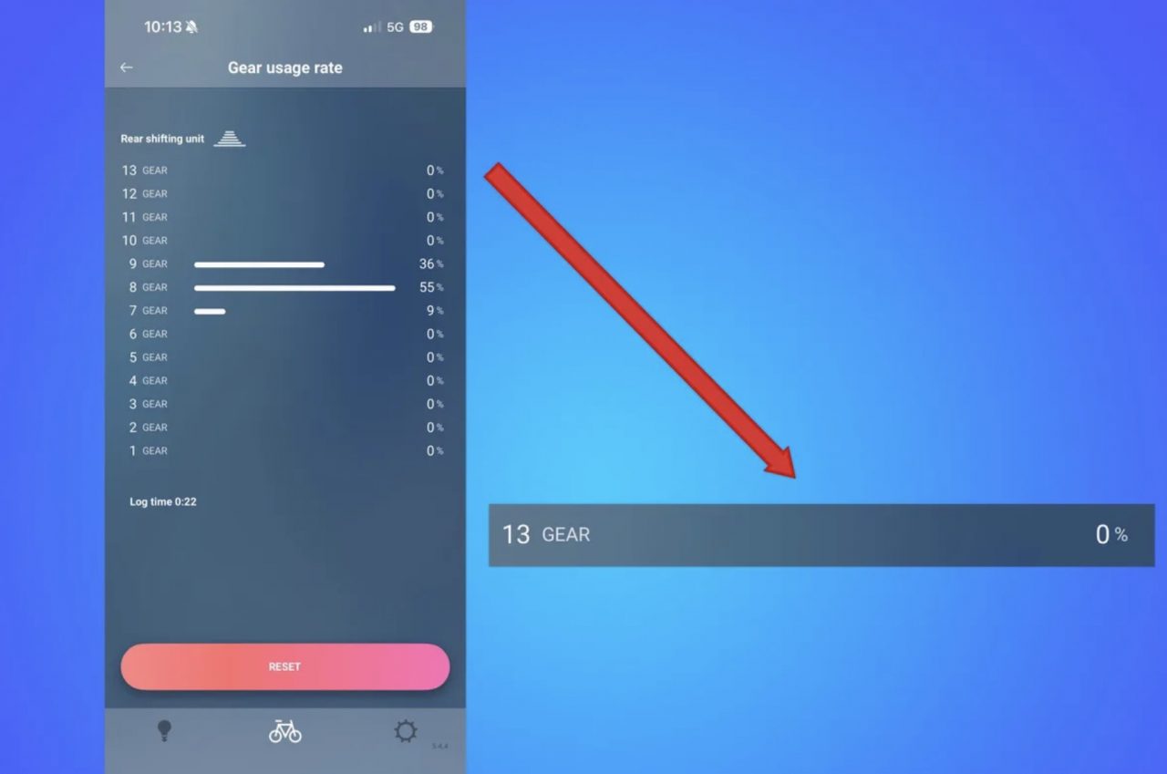

Ormai manca solo Shimano per salire sulla barca delle 13V, dopo Rotor, SRAM, Campagnolo e persino Classified. La conferma arriva da un lettore di Bike Radar che ha notato sulla app  E-Tube Project, che serve per configurare i gruppi elettronici di Shimano, è presente nella pagina Gear usage rate la presenza dell’opzione 13V.

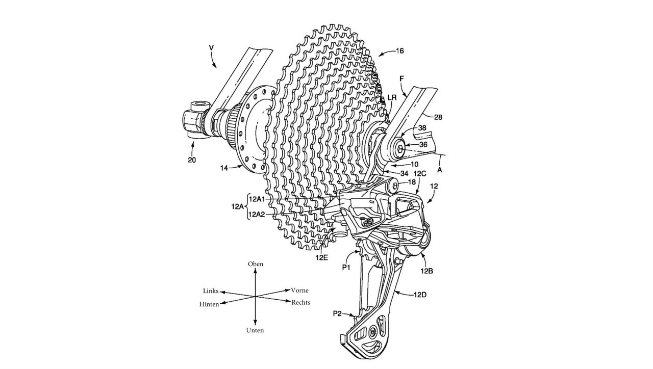

Ora è da vedere se le 13V arriveranno per uso strada o gravel (Mtb al momento è improbabile essendo uscito appena l’estate scorsa l’XTR Wireless 12v). Nel caso del gravel potrebbe essere l’apertura della casa giapponese al monocorona, idem un’eventuale opzione per bici da cronometro dove l’opzione monocorona è sempre più apprezzata. In entrambe i casi sarà interessante vedere se questa opzione sarà accompagnata da un fissaggio diretto del deragliatore posteriore al telaio. Idem per la scelta della tipologia di corpetto ruota libera.
Tutto sommato è una notizia che non racconta niente di eclatante, ma conferma solo quanto tutti si aspettano ormai da tempo. Maggior interesse ovviamente per tutte le scelte tecniche che potrebbero, o meno, accompagnare l’uscita del primo gruppo 13V di Shimano (presumibilmente il Dura-Ace). Scelte che saranno alla base del rilancio di Shimano in caso di novità interessanti.
