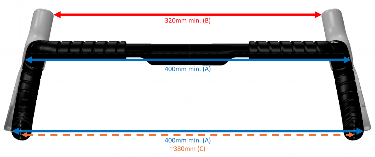

La prima norma, ed una delle più controverse, è quella sulla misura dei manubri.
Questa norma introduce una larghezza minima del manubrio di 400 mm (misurata tra i due bordi esterni del manubrio – A), nonché una larghezza minima di 320 mm misurata tra le leve dei freni (tra i bordi interni delle leve – B), è in linea con questo approccio. Ciò corrisponde a una larghezza minima di 380 mm da centro a centro (C), uno standard comunemente utilizzato nell’industria ciclistica.
Questa regola si applicherà a partire dal 1° gennaio 2026 per le gare su strada e di ciclocross con partenza in gruppo (no crono). Per le gare su pista con partenza in massa, dal 1° gennaio 2027 sarà introdotta una larghezza minima di 350 mm (misurata tra i due bordi esterni).
Questa norma si può definire controversa non in se, ma per il modo in cui è stata applicata. Di fatto il problema che tutti hanno sollevato è che la misura minima permessa eccede quella attualmente utilizzata da molti corridori donne. Ma quello che non viene considerato è che serve sempre un periodo di rodaggio anche per le norme e quasi sempre arrivano poi dei chiarimenti aggiuntivi, ma anche qui, le aziende da noi interpellate infatti non sono particolarmente preoccupate:
“[…] al momento il 100% dei manubri che forniamo al team femminile è fuori misura (di 5mm sotto), ma la regola è talmente poco chiara che un semplice doppio nastro nella parte estrema bassa risolve il problema…mi immagino passerà poco tempo prima che qualcuno metta delle “pinne” laterali per arrivare alla quota minima senza influenzare l’ergonomia di presa alta e presa bassa“.
Ovviamente questi artifici sono contro l’etica della norma stessa chiaramente, ma, appunto, spesso in base a questi le norme vengono aggiornate.

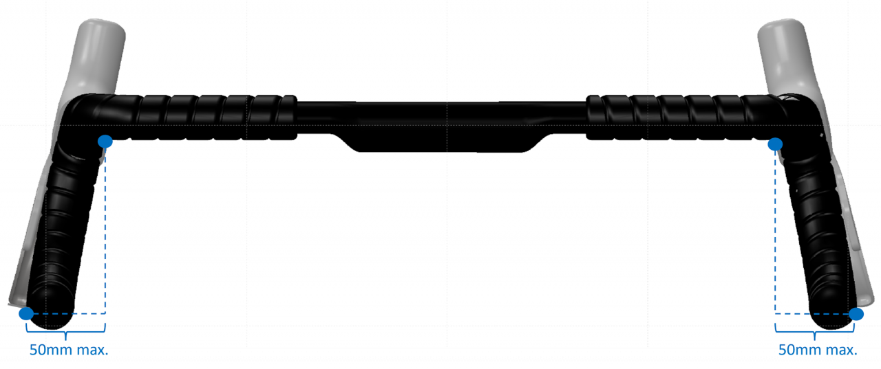

Inoltre, la nuova norma prevede un’altra dimensione massima che regola l’angolo del manubrio per le biciclette da strada e da ciclocross: deve esserci una distanza massima di 50 mm tra l’interno della leva del freno e il bordo esterno del manubrio sullo stesso lato (vedi schema sotto), che però non sembra particolarmente problematica.

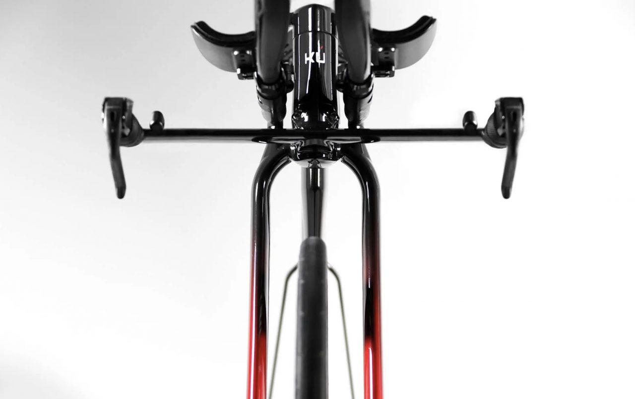

Cosi come non sono problematiche le altre norme introdotte. Ovvero la larghezza massima della forcella:
A partire dal 1° gennaio 2026 per le biciclette da strada e dal 1° gennaio 2027 per le biciclette da pista, verrà imposta una larghezza massima interna della forcella: 115 mm all’anteriore e 145 mm al posteriore (foderi alti. Questa misura si applicherà all’intera lunghezza della forcella anteriore e del triangolo posteriore.
Norma che oltretutto è difficile da contravvenire in quanto la larghezza delle forcelle è già limitata dai brevetti British Cycling per le bici Hope da pista, per cui i foderi della forcella vanno allineati alle gambe del ciclista in un range di larghezza tra 180 e 240mm (brevetto su cui c’è anche una diatriba di priorità con il produttore olandese Kú Cycle per la loro TF1).

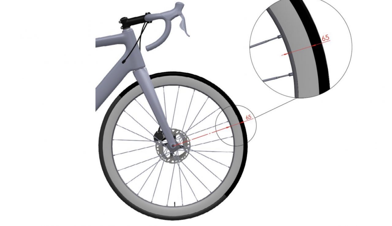

Idem per la norma riguardante l’altezza massima dei cerchi, che per le gare di gruppo sarà limitata a 65mm max, dal 1° gennaio 2026.
Norma poco influente per i professionisti perché pochi o nessuno utilizza ruote con un cerchio >65mm in gara (un’eccezione sono le Enve SES 6.7 usate dalla UAE-Emirates, 67mm).

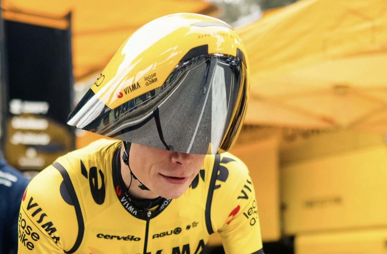

Altro settore che sarà normato, ma in futuro, è quello dei caschi, per cui non si potranno usare caschi da cronometro nelle gare di gruppo, e verrà istituito un protocollo di certificazione degli stessi che entrerà in vigore “non prima del 1° gennaio 2027”. Con questa norma l’UCI intende garantire un’uniformità a livello di sicurezza dei protocolli, in modo che non sia tutto lasciato alla buona volontà delle aziende produttrici, e poi, come sempre, per trovare un punto di equilibrio tra prestazioni e sicurezza, essendo alcuni caschi recenti più votati alle prime che alla seconda.
