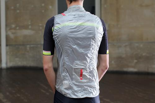

Altro aspetto da prendere come riferimento è il peso, una maglia come la Gabba pesa 260 gr e non offre una buona ripiegabilità, una vecchia Hot pack della Sportfull pesa 150 gr e si ripiega discretamente.
Attualmente ci sono alcune mantelline che pesano sotto i 100 gr ed occupano solo mezza tasca posteriore.
Il tessuto più famoso è il Gore-Tex, ma non è l’unico, alcune vengono dotate di tasche posteriori, altre di aperture per poter accedere alle tasche della maglia.
