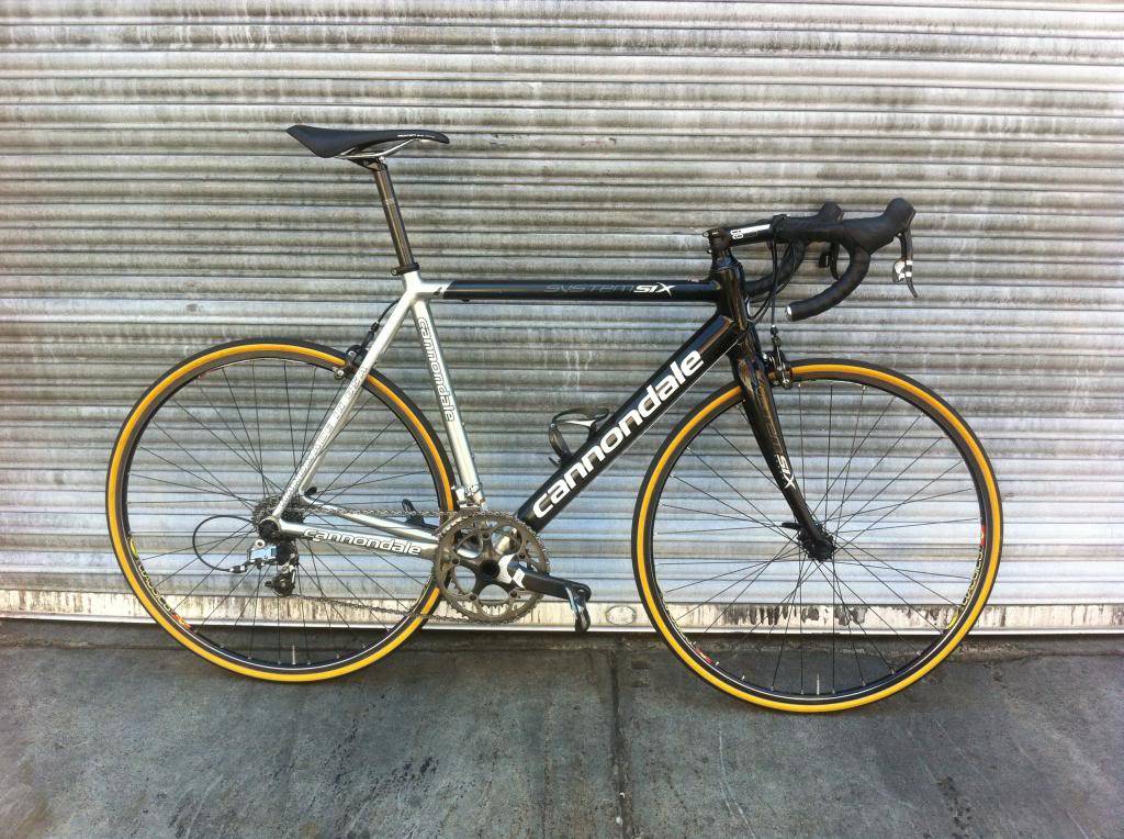

Per Cannondale si tratta della prima bici in assoluto della categoria aero, e presenta la sua utilizzando il nome SystemSix, il nome di un modello storico della casa statunitense, la SystemSix fu anche un modello che segnò la transizione dall’alluminio al carbonio, combinando i due materiali

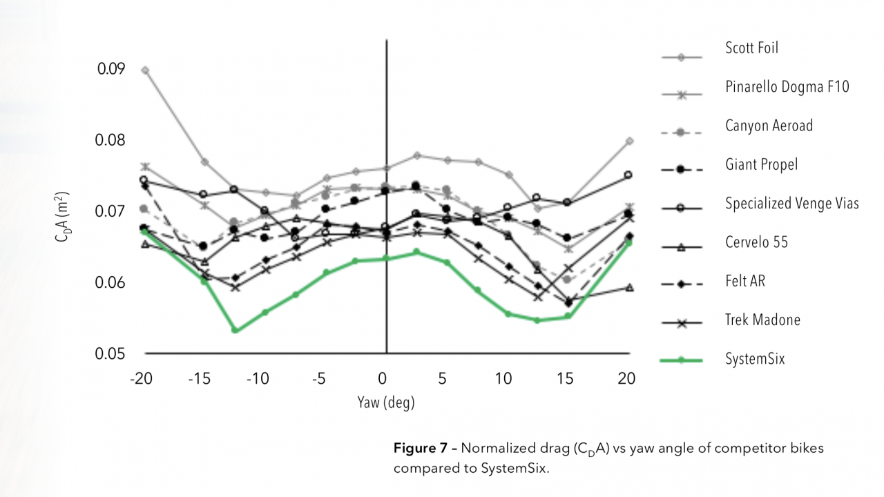

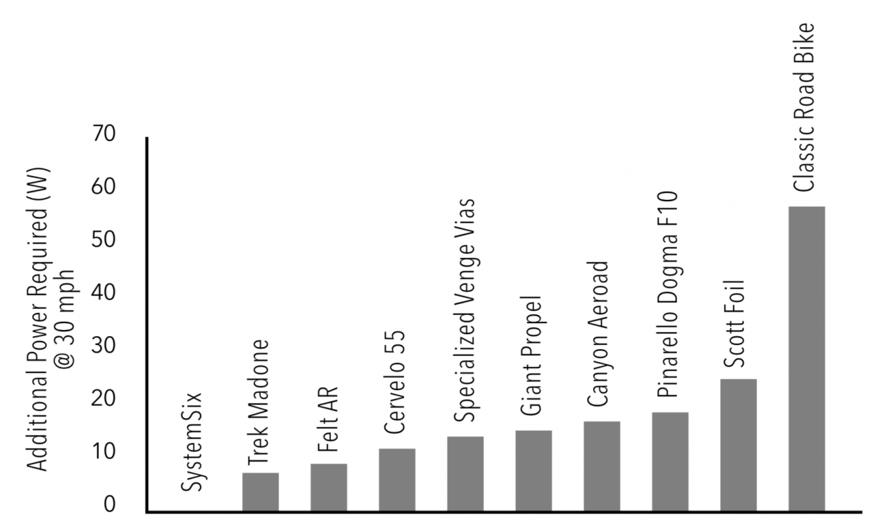

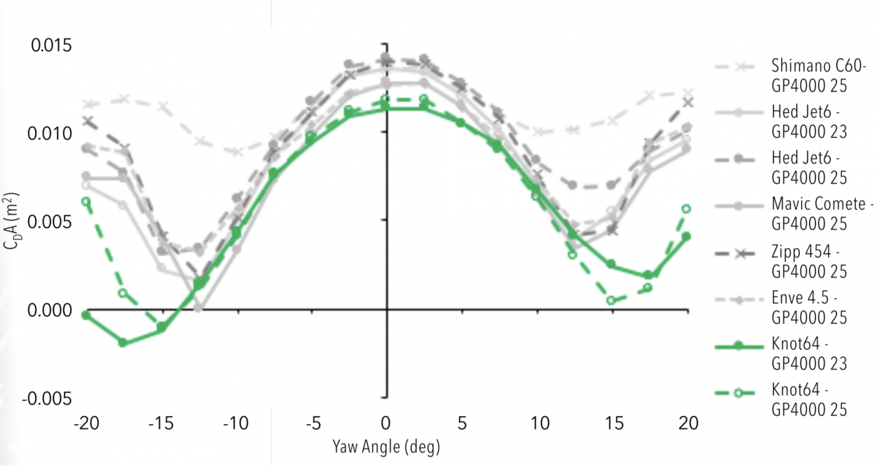

La questione dell’aerodinamicità è quindi centrale per quanto riguarda la specificità tecnica di questo progetto. La presentazione dei dati tecnici, risultato della progettazione con simulazioni al computer e l’ormai indispensabile testing in galleria del vento è imprescindibile, pertanto eccovi alcune slides con i risultati comparativi con altri modelli in commercio. Innanzitutto i risultati riassuntivi del coefficiente aerodinamico (CX) rispetto i vari angoli di incidenza del vento (Yaw)
Interessante il grafico riassuntivo degli stessi dati, ma non solo con la bici, ma anche il ciclista sopra, espresso nei Watt richiesti per mantenere la velocità di 48,2kmh (30mph) rispetto la SystemSix, che si pone quindi come migliore del lotto.
L’aerodinamica è uno degli aspetti meno “tangibili” tra quelli caratterizzanti una bici o un un componente per la maggiore parte degli utenti, in quanto impossibile da verificare “a sensazione”, o in modo facile come il peso. I vantaggi di un’ottimizzazione aerodinamica ci sono e non sono solo relativi , come molti pensano, solo a velocità stratosferiche in pianura, ma anche negli sprint ovviamente, ed in discesa. Se in uno sprint a 60kmh e oltre 1000W il vantaggio, seppur ridotto in termini  spaziali può evidentemente essere determinante, in discesa l’esempio fatto da Cannondale è il seguente: su una discesa del 6% in cui la SystemSix raggiunge una velocità terminale di 74kmh -senza pedalare-, una concorrente bici non aerodinamica è più lenta di 5,4kmh. Su un tratto di 1km la differenza a questa velocità è di 4″ o circa 80mt di strada. Su una discesa del 5% in cui la SystemSix venga pedalata a 200W raggiungendo i 61kmh, lo stesso ciclista su una bici non aero deve erogare 310W per raggiungere la stessa velocità.

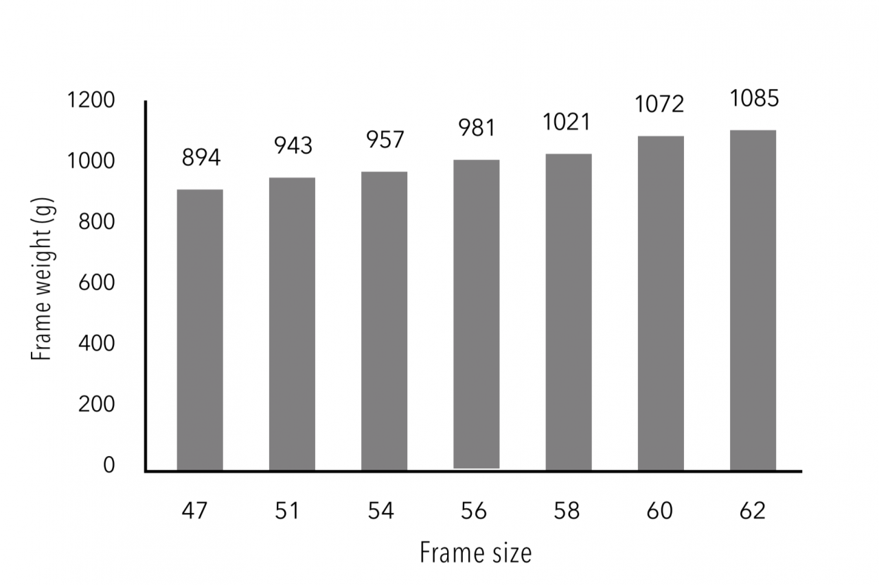

Per quanto riguarda il peso, questo non è centrale per una bici aero, ma non trascurabile come fattore, pertanto si è ricercato di minimizzarlo in rapporto alle sezioni utilizzate per le tubazioni. La seguente tabella mostra i pesi per ogni taglia del telaio nudo. A cui vanno aggiunti 65gr per la minuteria (viti & c.) e 70gr circa a dipendenza del tipo di verniciatura che richiede la grafica utilizzata.

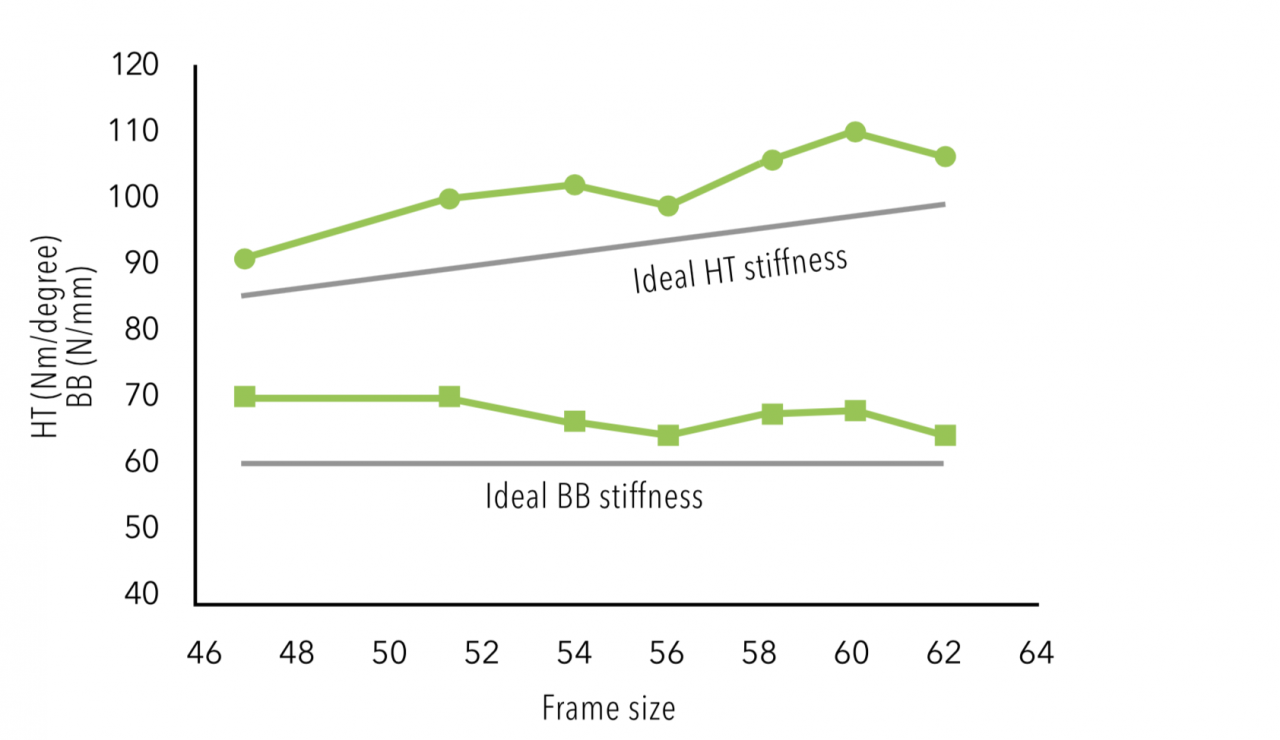

Per quanto riguarda la rigidità di nodo sterzo (HT) e movimento centrale (BB) è stata ricerca identica a quella della SuperSix Evo, cercando di incrementarla leggermente al crescere della taglia, considerando che normalmente ciclisti più alti sono anche più pesanti e potenti. La rigidità dei modelli Hi-mod è identica a quella dei modelli non Hi-Mod (cambia il peso).

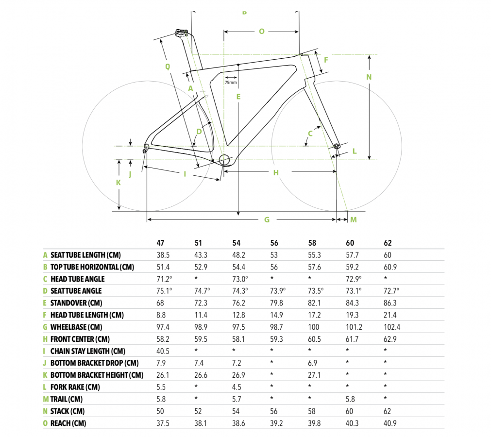

Per quanto riguarda le geometrie, sensatamente rispetto il progetto, sono ideate per fornire una posizione “lunga e bassa*. Stack e Reach di conseguenza:

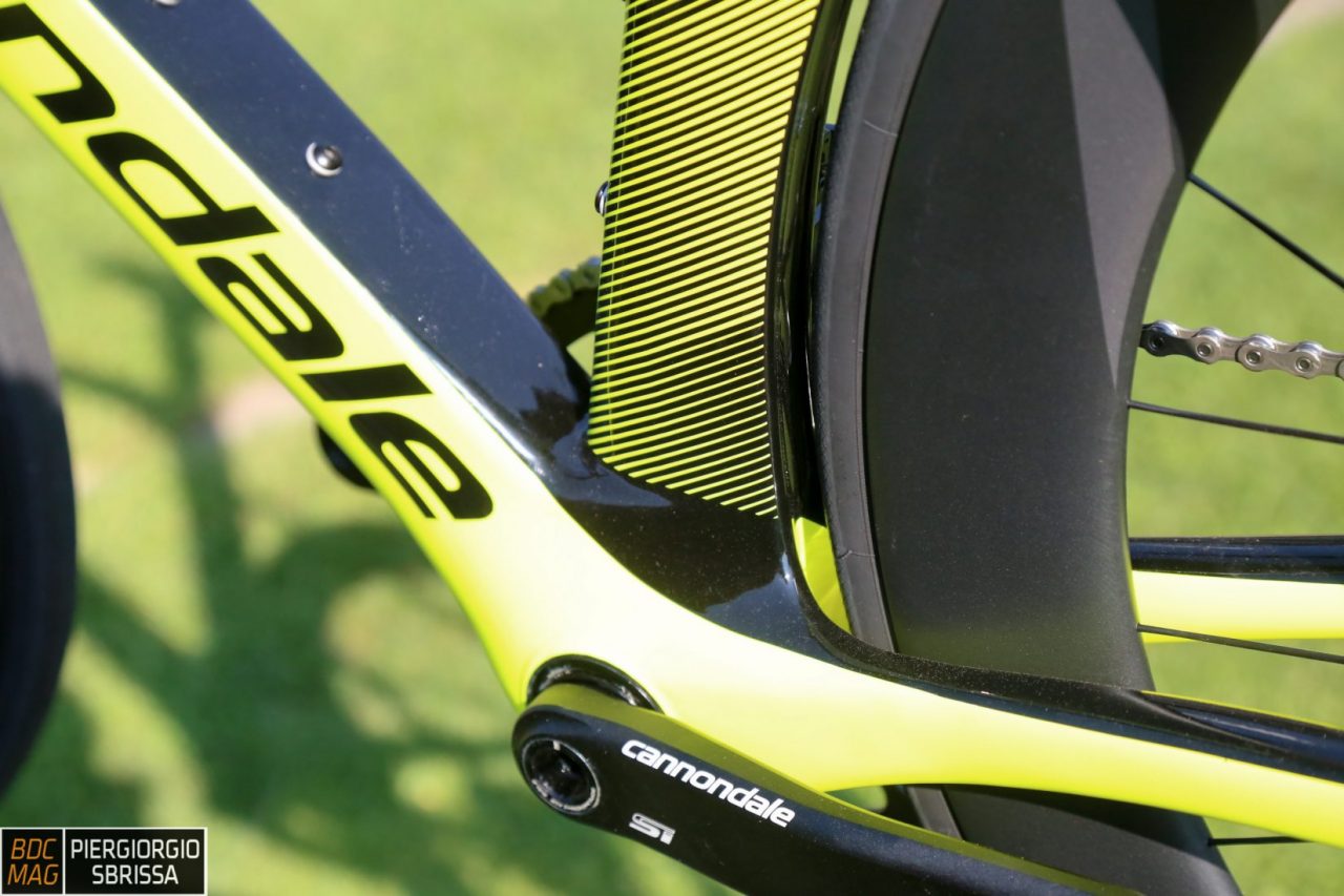

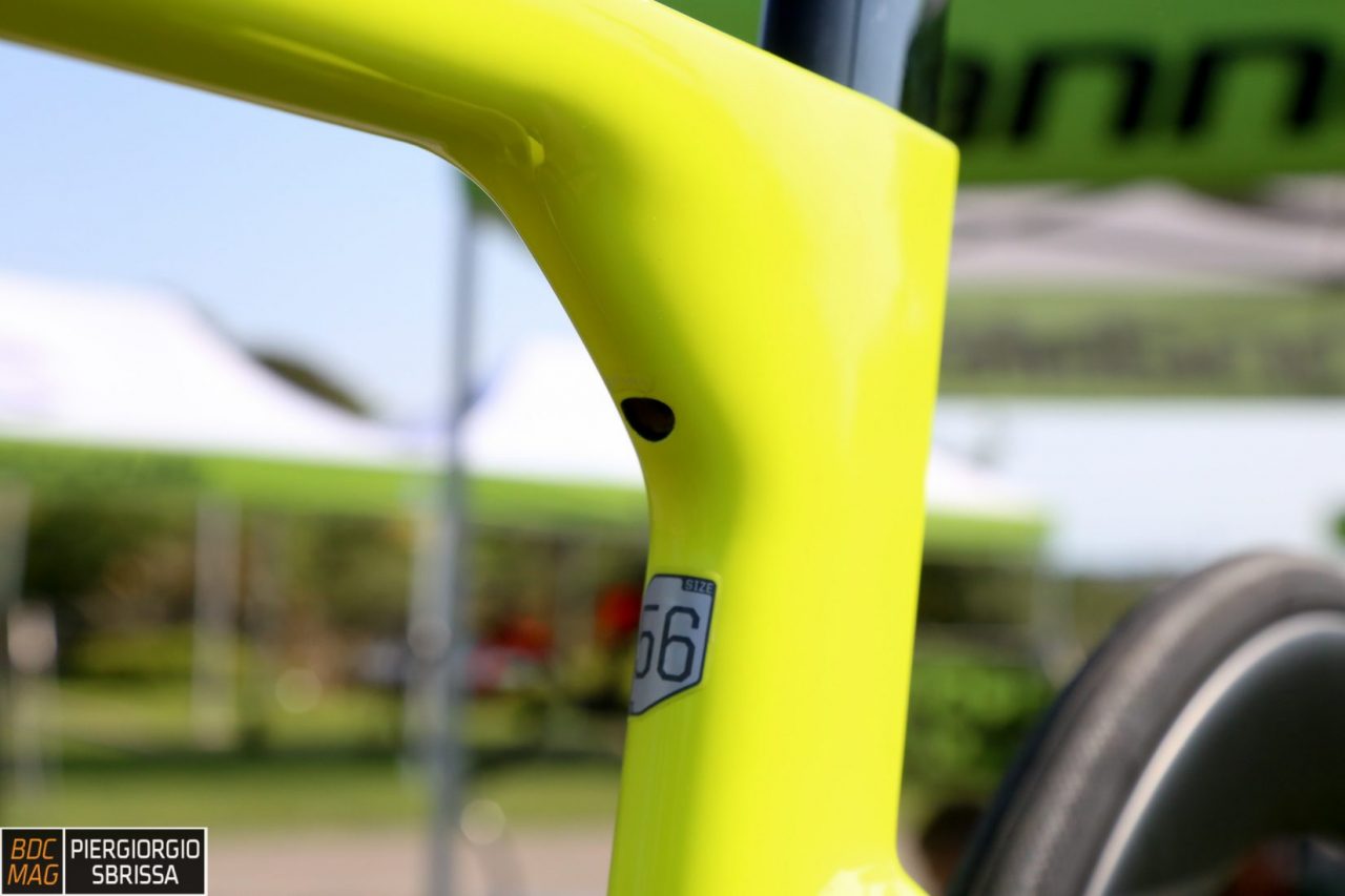

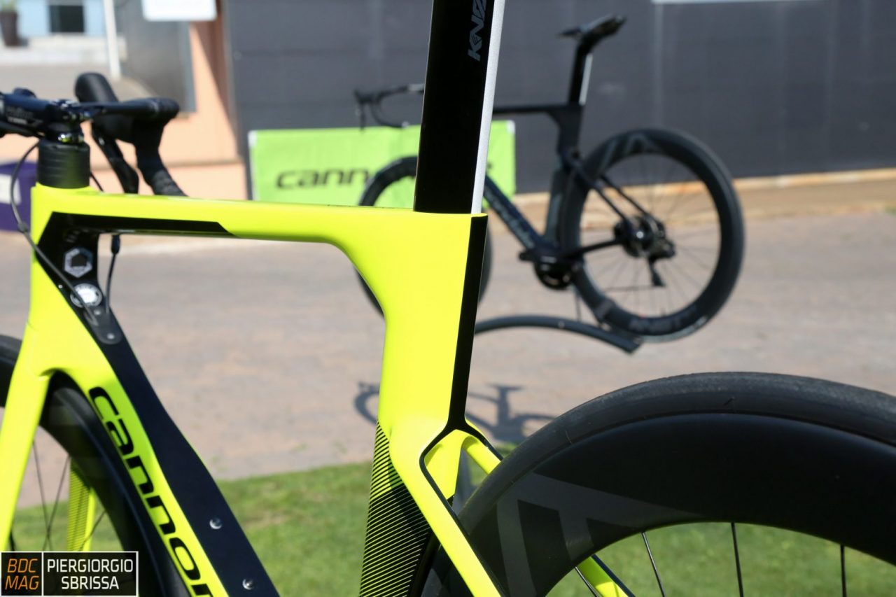

Venendo al telaio, questo presenta le sezioni troncoconiche dei propri tubi, ormai standard consolidato in ambito “aero”

Anche per le ruote ci sono stati testing in galleria del vento per valutarle rispetto la concorrenza

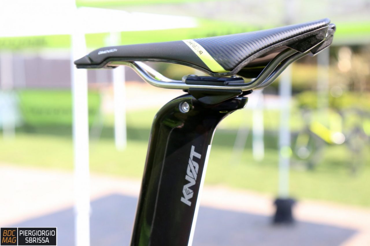

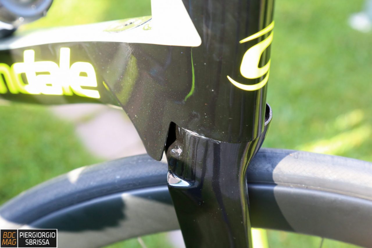

Denominati Knot anche reggisella aero e attacco manubrio-manubrio. Il reggisella ha la chiusura sotto al tubo orizzontale. Altra tendenza attuale.

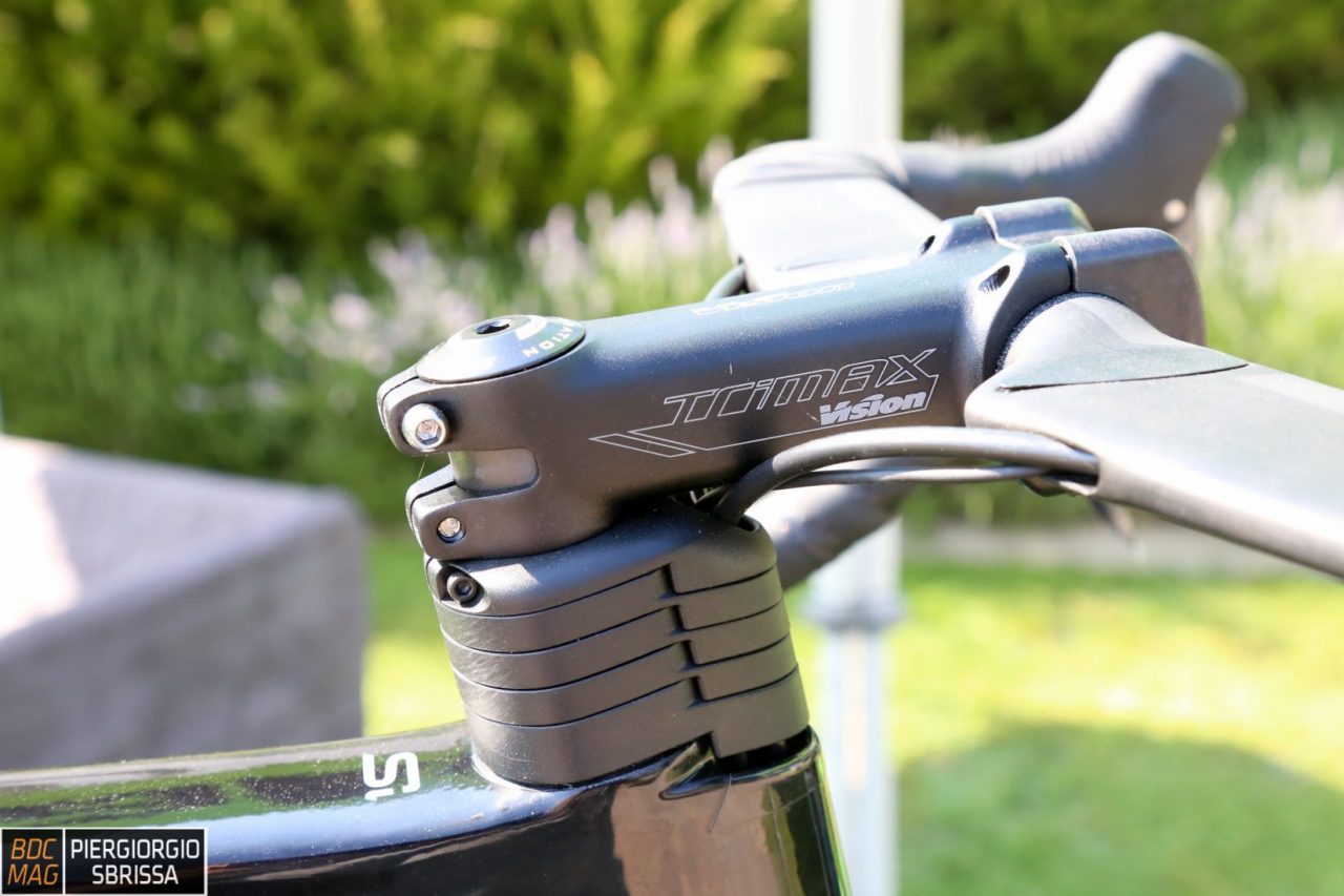

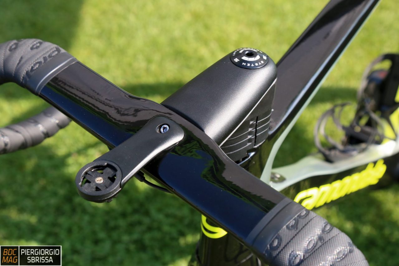

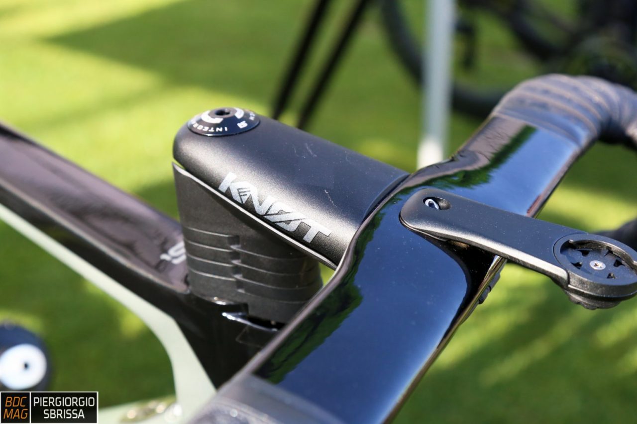

Il gruppo guida ha sembianze da integrato, ma in realtà sono due pezzi distinti: attacco manubrio e manubrio alare. In questo modo la combinazione offre la possibilità di ruotare il manubrio di -+5°.
Nelle versioni non hi-mod è montato un attacco manubrio e manubrio Vision

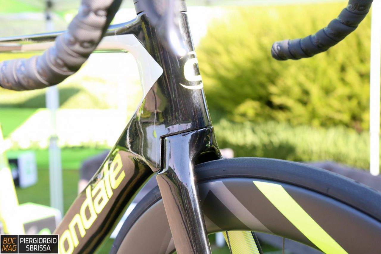

Molto elaborata la parte alta della forcella, che presenta uno stop interno per impedire la rotazione oltre un certo limite. Tutte la guaine sono interne e passano davanti la parte anteriore del tubo sterzo

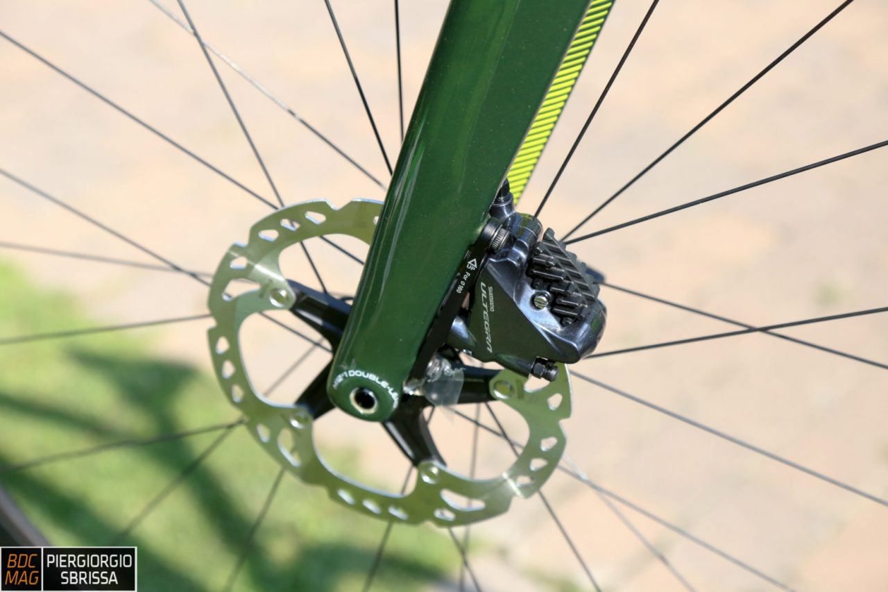

La SystemSix è disponibile solo in versione freni a disco

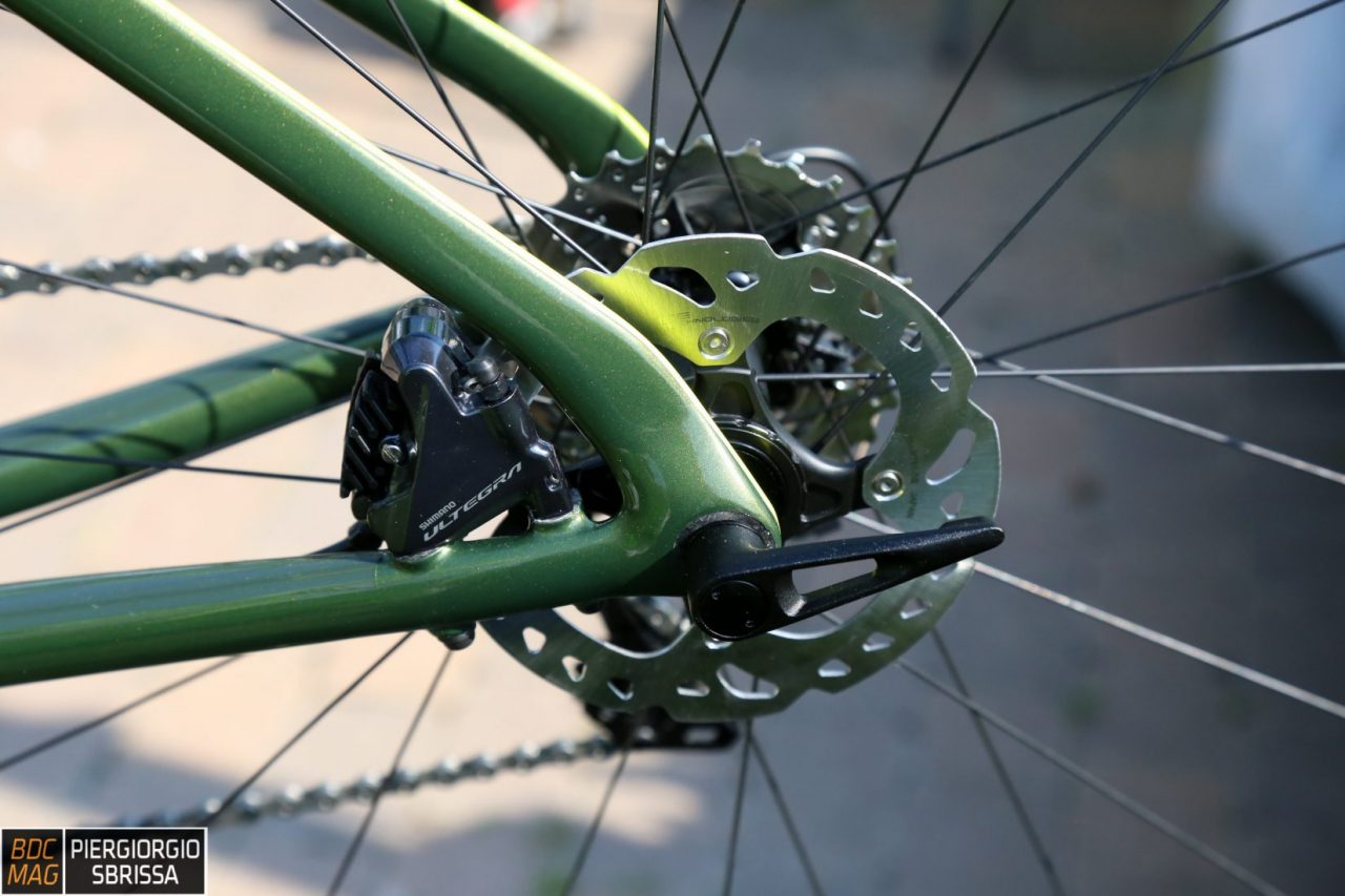

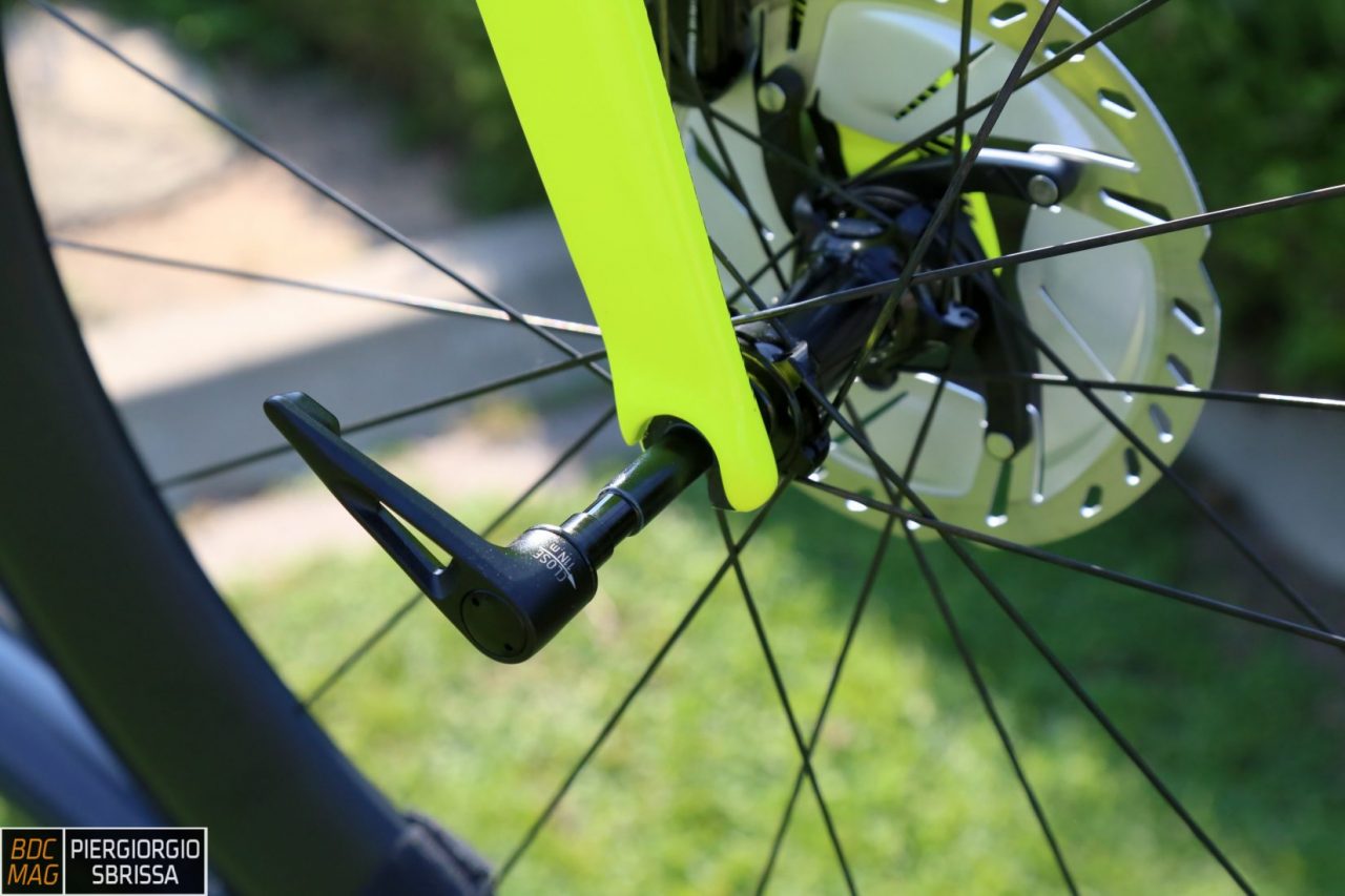

Lo standard sono i perni passanti da 12mm, ma con un sistema brevettato che consente di svincolare la ruota facendo solo 5 giri e senza estrarre del tutto il perno. Fatti i 5 giri la ruota si estrae come una classica.

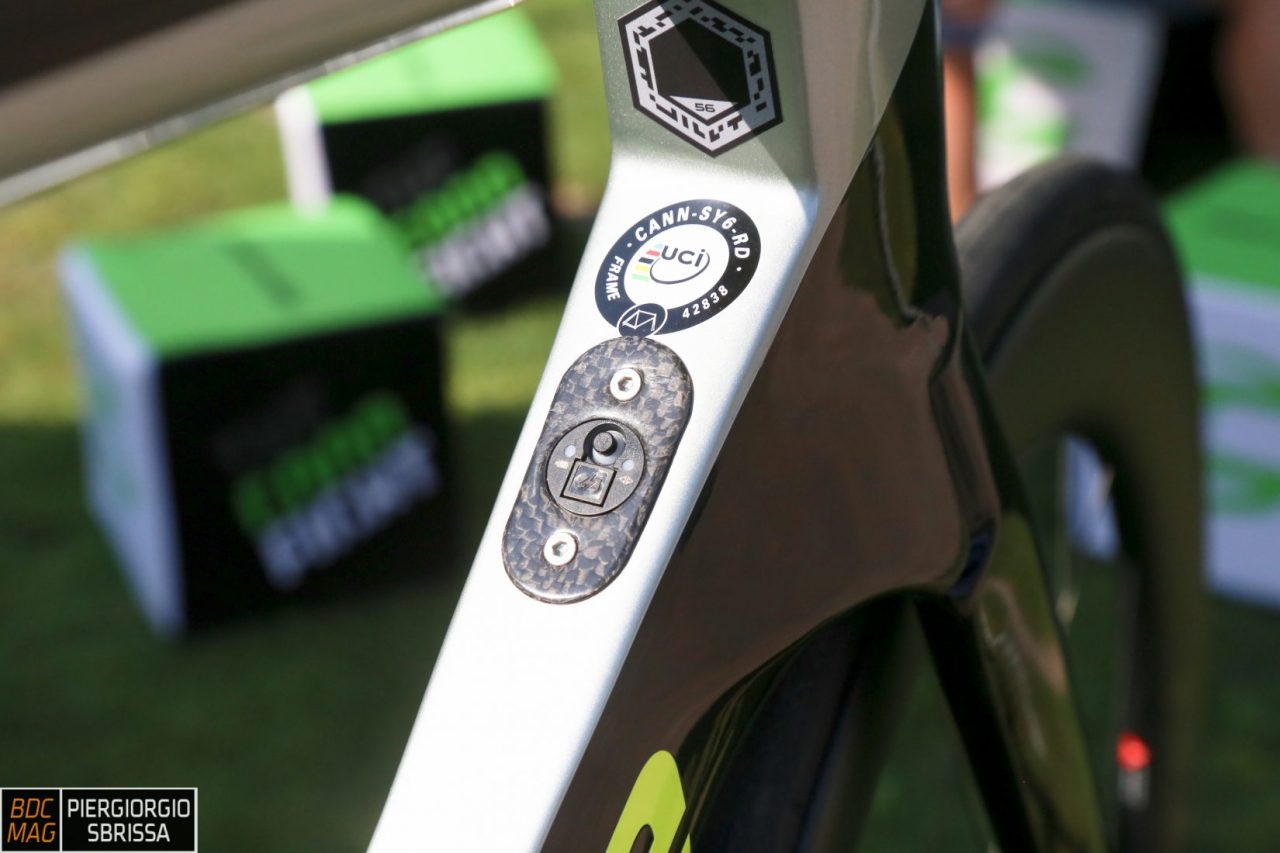

La centralina DI2 è posizionata in un vano sul tubo obliquo.

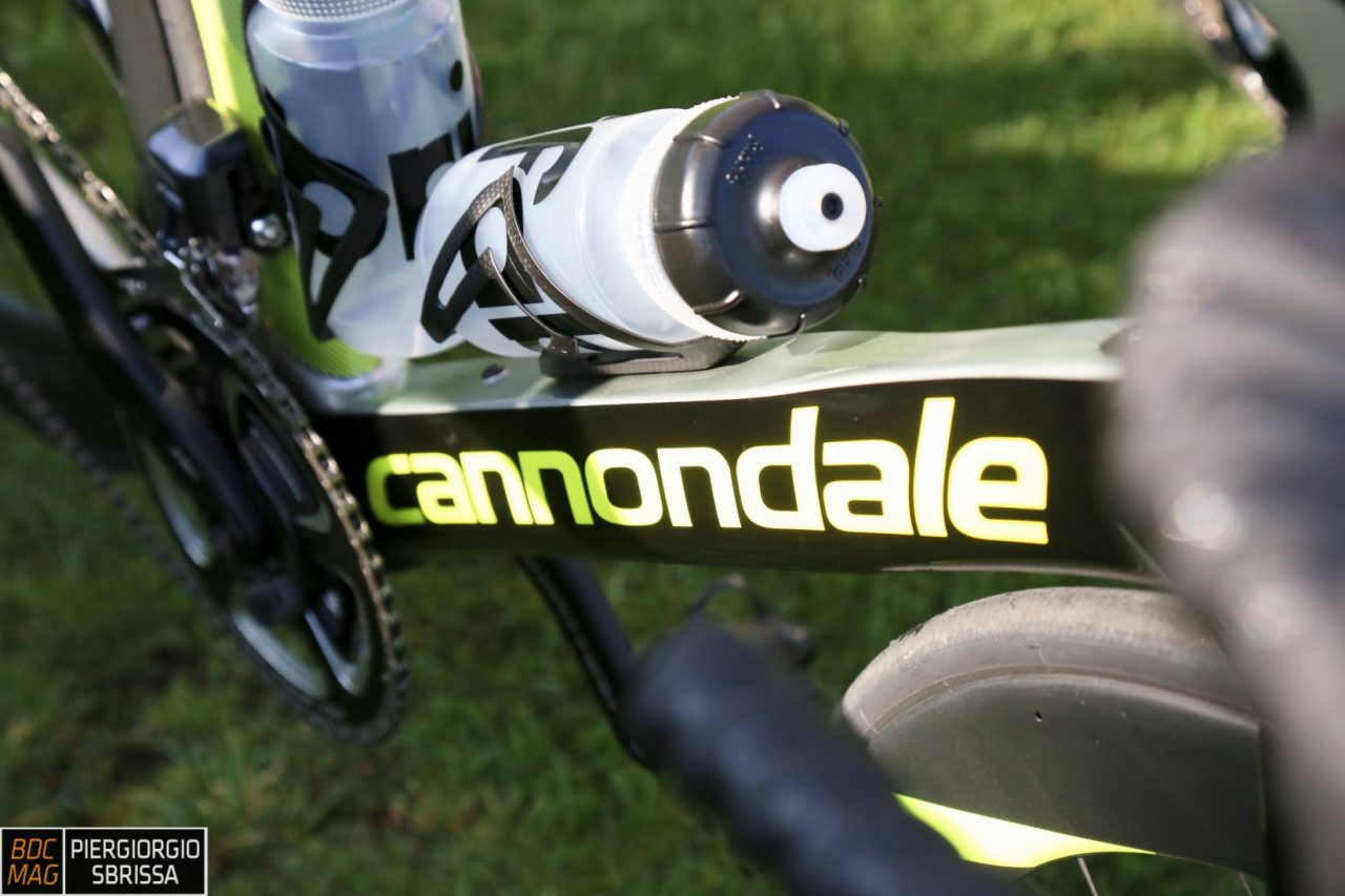

Le borracce sono installabili nel numero di due o una, ed a seconda possono essere installate più o meno in alto sul tubo obliquo. Altra soluzione ormai standard per il segmento

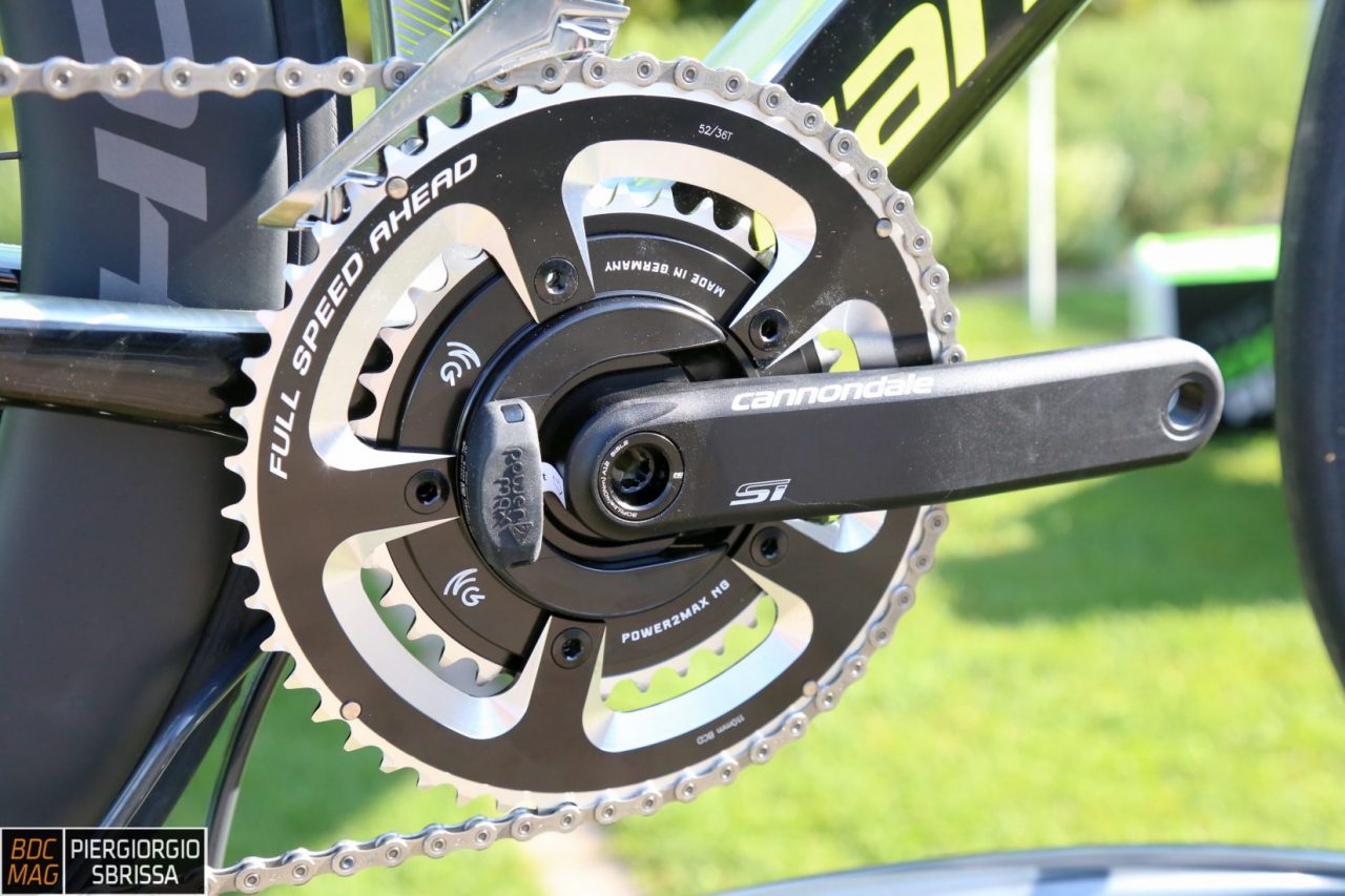

I gruppi trasmissione sono Shimano nei vari modelli, ovviamente sempre accompagnati da guarniture Hollowgram. Nel modello top di gamma è presente una grossa novità: il poewrmeter Power2Max con corone FSA. Questo misuratore di potenza non è attivo. Se si vuole attivarlo lo si può fare tramite una app dedicata al costo di 490eu. Un prezzo competitivo per un misuratore di potenza piuttosto apprezzato. Nel caso non si sia interessati, non si paga e resta disattivato (il peso supplementare è minimo).
