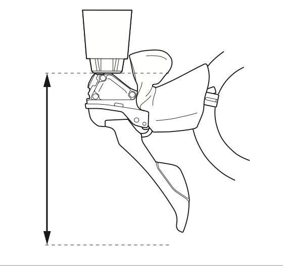

– sollevare il paramani controllare che la porta dello spurgo non guardi in terra (verificare tramite l’olio nel bicchierino-incluso- che deve essere in bolla rispetto al pavimento)

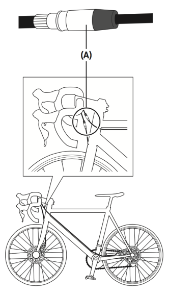

Un consiglio che ci sentiamo di darvi è di acquistare il set con le giunzioni semplificate dei tubi idraulici (immagine sotto). Questo è pressoché  fondamentale nel caso abbiate la necessità di smontare o i comandi o le pinze per un qualsiasi motivo. In caso contrario con i tubi standard sarete costretti a tagliarli, visto che le ogive di innesto sono a pressione. Il che vuol dire praticamente smontare tutta la bici (peggio ancora se con passaggi cavi interni sul telaio o manubrio).
