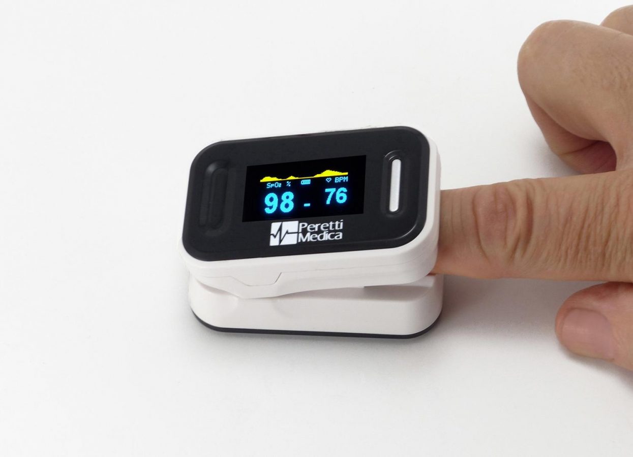

La frequenza cardiaca a riposo
Un buon segnale della condizione fisica è la frequenza cardiaca a riposo, che si calcola sempre nelle stesse condizioni in un minuto, al mattino appena svegli, prima di alzarsi. Da misurare almeno una volta a settimana. Più la frequenza cardiaca è bassa più l’adattamento allo sforzo è ottimale. Se la misurazione svela battiti più alti della norma è un indice di cattivo adattamento allo sforzo (=stanchezza), se non addirittura qualche malattia in arrivo. Per la misurazione non serve dormire o mettersi una fascia cardio, basta anche solo un orologio o la sveglia sul comodino e le dita di una mano. O, per gli amanti dei gadget, un economico pulsiossimetro.

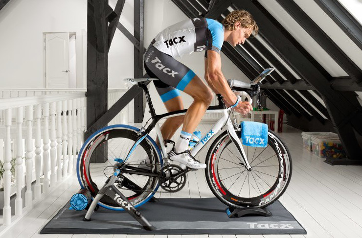

Se si dispone di un home trainer (comunemente chiamato anche “rulli”) con la misurazione dei Watt, si possono effettuare test più precisi. L’importante come sempre è la valutazione di se stessi, quindi è importante la riproducibilità e l’andamento nel tempo, non i valori assoluti.
Test CP3 (potenza critica 3 minuti)
Questo test permette di valutare la potenza massimale aerobica (PMA), la velocità massimale aerobica (VMA), la Vo2max e l’indice di recupero.
Protocollo:
-5 minuti di riscaldamento a FC 110-120bpm
-5 minuti di riscaldamento a 120-130bpm (corona grande)
-30″ per arrivare alla massima FC (rapporto più duro)
-3′ di sforzo massimo possibile
-5′ di recupero
La velocità media effettuata durante i 3′ di sforzo massimo possono essere considerati come la VMA e la potenza media la PMA. Una valutazione approssimativa della Vo2max può essere calcolata:
Vo2max = 0,44 + (0,014 x PMA [in Watt] / peso [in kg] x 1000
Il recupero si misura alla fine dei 3′ di sforzo, in un 1’30” ad andatura libera, idem per la potenza (meno di 100W normalmente) e cadenza. L’indice di recupero si calcola con la stessa formula di prima.
Tempo limite alla PMA
Se si prolunga il test sopra su 6′ si ottiene il tempo limite della PMA. Esiste una correlazione lineare tra l’energia fornita e la durata dello sforzo. La diminuzione della potenza media dopo 3′ e 6′ è un indice di endurance mediocre (la facoltà di mantenere il più a lungo possibile un certo livello di potenza). I ciclisti molto allenati e con miglior endurance ottengono valori di potenza media molto vicini, mentre chi no ha una caduta marcata arrivati a 6′.
L’obiettivo è acquisire sia potenza aerobica elevata sia mantenerla nel tempo. Quando questi due valori sono in fase si è in ottima forma. Non è nostro scopo né competenza indicare come organizzare e modulare l’allenamento per raggiungere questo stato, ma semplicemente indicare che seguire l’evoluzione di questi parametri è molto utile ed affidabile per valutare la propria progressione.

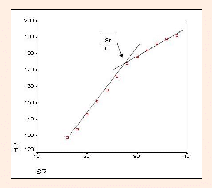

Test Conconi
Un classico test per valutare la soglia anaerobica. Si applica progressivamente una potenza maggiore a cui consegue un aumento della FC. Ad un certo momento l’aumento della FC si fa meno forte: quel momento indica la soglia anaerobica.
Protocollo:
-5′ a 70W
-1′ a 90W
-1′ a 120W
-1′ a 140W
-1′ a 160W
-1′ a 180W
-1′ a 200W
-1′ a 220W
-1′ a 240W
-1′ a 250W
-1′ a 260W
-1′ a 270W
-1′ a 280W
-1′ a 290W
-1′ a 300W
Durante il test è importante mantenersi alla potenza indicata eventualmente variando i rapporti, ma cercando di mantenere la cadenza costante o il più costante possibile, attorno ai 90-100rpm (giri al minuto).
Aldilà dello stabilire la soglia anaerobica, quello che qui è importante per i nostri scopi è ricordare che  l’allenamento garantisce un rallentamento della FC negli sforzi sub-massimali. Quindi un soggetto che a inizio stagione abbia 140bpm a 200W in piena stagione sarà magari a 130bpm a 200W. Il monitorare questo andamento permette di valutare il grado di adattamento dell’organismo all’allenamento. Se dopo mesi di allenamento il valore di FC non si abbassa a parità di W sub-massimali ci sarà qualcosa da rivedere a livello dello stesso allenamento o sul proprio stato di salute e/stanchezza.

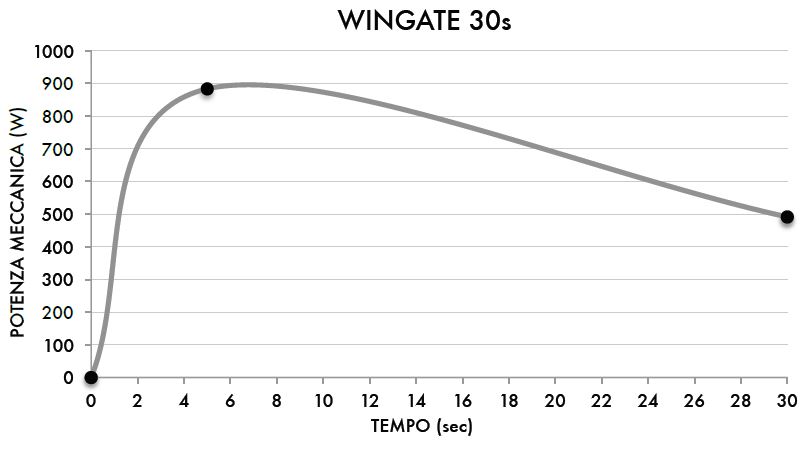

Test di Wingate
Obiettivo di questo test è valutare la soglia anaerobica lattat0, ovvero la potenza massimale anaerobica, la capacità anaerobica lattato e la fatica anaerobica lattato. Nello svolgerlo in maniera casalinga è opportuno l’aiuto di qualcuno che scriva i valori da rilevare (a meno che uno non abbia la lucidità di ricordarseli)
Protocollo:
-5′ riscaldamento a FC 110bpm
-5′ riscaldamento a 130bpm
-Test: sprintare al massimo e prolungare lo sforzo per 30″
-5′ recupero a 110bpm
Dopo aver rilevato il picco di potenza in Watt sviluppato nei primi 5″ di sprint si calcola il picco di potenza relativo, ovvero i Watt/peso corporeo (W/Kg). Quindi si valuta la potenza media in watt sviluppata su 30″, da mettere in relazione a quella calcolata nella misura della potenza limite alla PMA (vedi sopra). La fatica anaerobica lattato (Fa) è determinata rilevando il livello della potenza finale in Watt degli ultimi 5″ del test e poi calcolando:
Fa = Potenza finale – Picco potenza / Picco potenza
