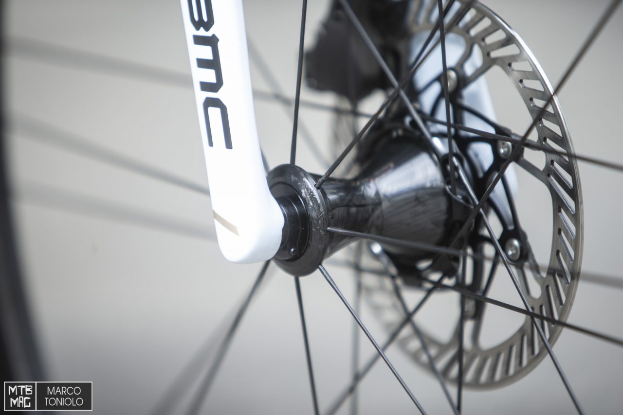

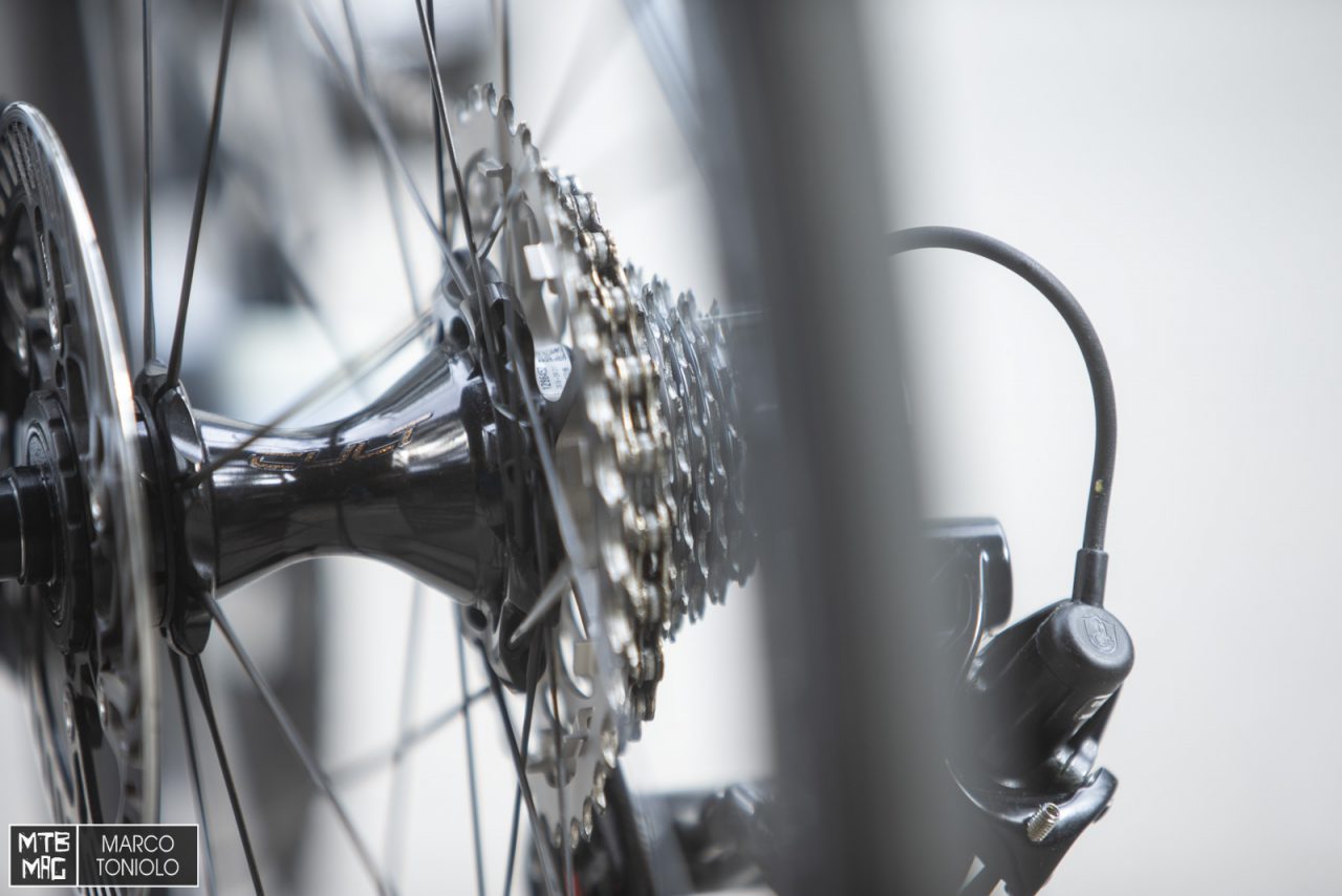

I mozzi delle Bora Ultra fanno ovviamente affidamento sui cuscinetti ceramici CULT e sono raggiati col sistema G3 asimmetrico di Campagnolo, ottimizzato per i freni a disco, per migliorare il trasferimento di potenza e ridurre lo stress durante gli sprint ed in caso di frenate brusche.
La finitura C-LUX è stata estesa anche al corpo in carbonio del mozzo anteriore.

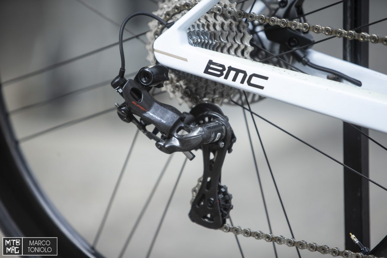

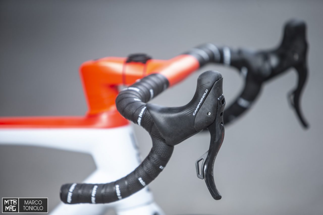

In particolare hanno già vinto la 7° tappa dell’UAE Tour con Caleb Ewan e sono regolarmente usate da Tadej Pogačar. E per rimarcare questi legami con il mondo del professionismo ci è stata messa a disposizione una bici identica a quella utilizzata dal team AG2R-Citroën per testare le Bora Ultra WTO, in questo caso nella versione 45mm.
Nei primi giri di prova abbiamo potuto apprezzare le doti di rigidità di queste ruote, chiaramente in combinazione con un montaggio in linea con la qualità di questo prodotto. A breve vi faremo partecipi con un test più approfondito.

Mozzo post. Corpo in alluminio, corpo RL con cremagliera a 36 denti
Compatibilità perno post. 12 x 142 mm
Perni Perni passanti in alluminio
Cuscinetti CULT™ ceramic, cono/calotta
Sistema frenante disco AFS
Corpetto RL N3W™, XDR, HG
