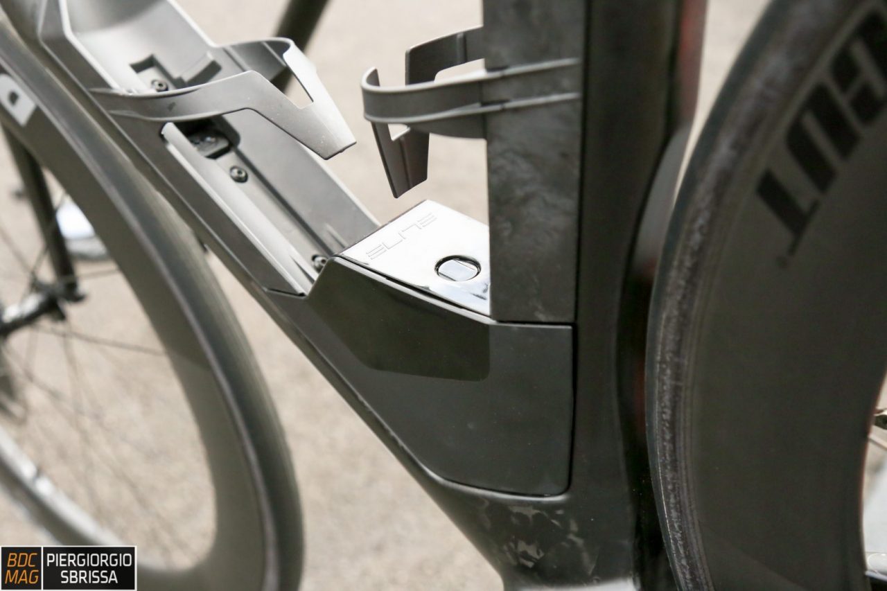

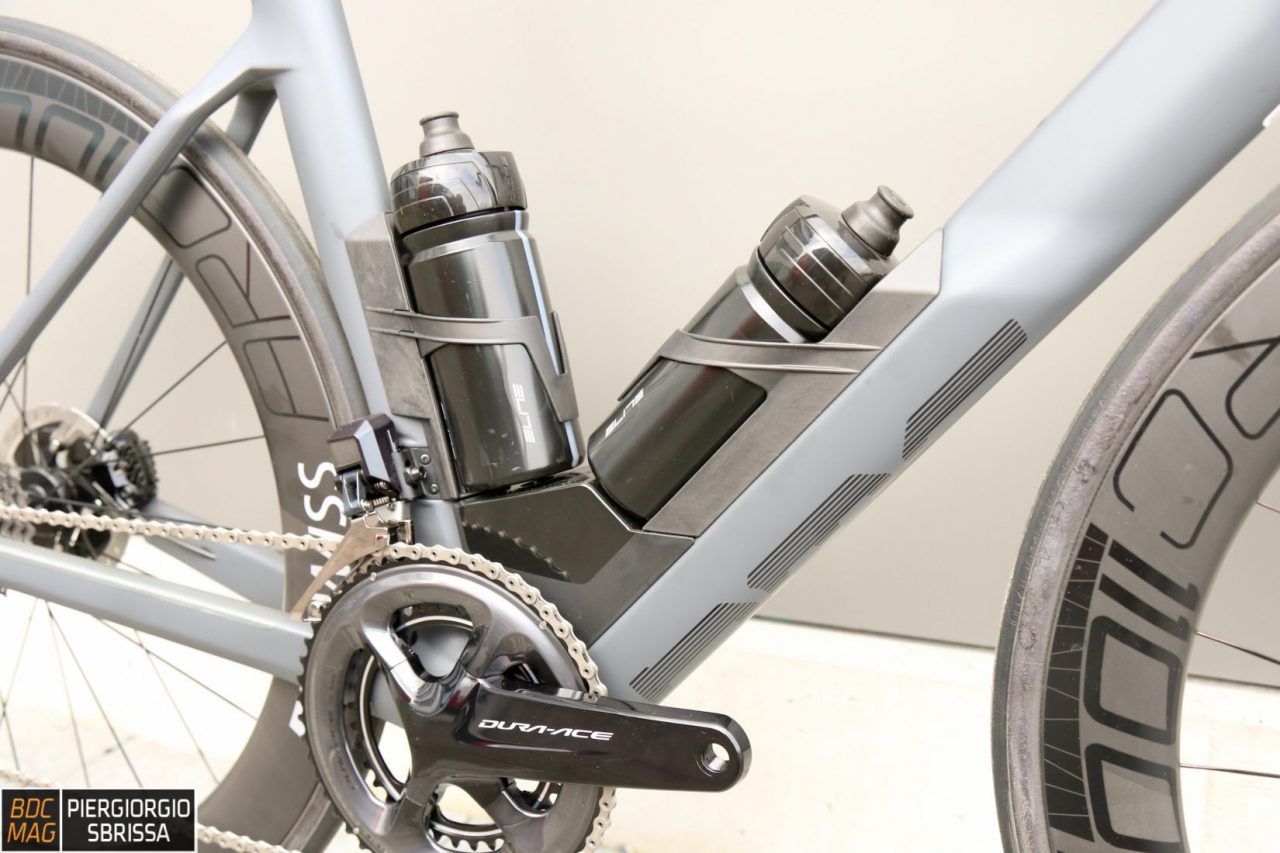

Come potete vedere dalle foto grande attenzione è stata posta nell’integrazione degli accessori in zona centrale della bici all’incrocio tra piantone e obliquo denominato Aero Module, sviluppato con l’italiana Èlite, con soluzioni innovative sui portaborracce e per realizzare sotto questi un vano per contenere camera d’aria, pompetta, etc… Questo vano è posizionato sopra il movimento centrale per avere tutti i pesi accessori nel punto più  basso possibile. Le borracce utilizzabili sono quelle comuni, nessuna necessità di averne dedicate.
Lo sviluppo aerodinamico è stato pensato proprio per integrare questi accessori e non progettare la bici senza tenere conto che poi l’inserimento nel “sistema” anche solo di una borraccia può alterare completamente l’aerodinamica della bici. La TMR01 è progettata quindi per avere la migliore aerodinamica sia con, che senza borracce. La migliore aerodinamica del sistema si ha con tutto l’Aero Module montato.Anche se questo si può smontare completamente.

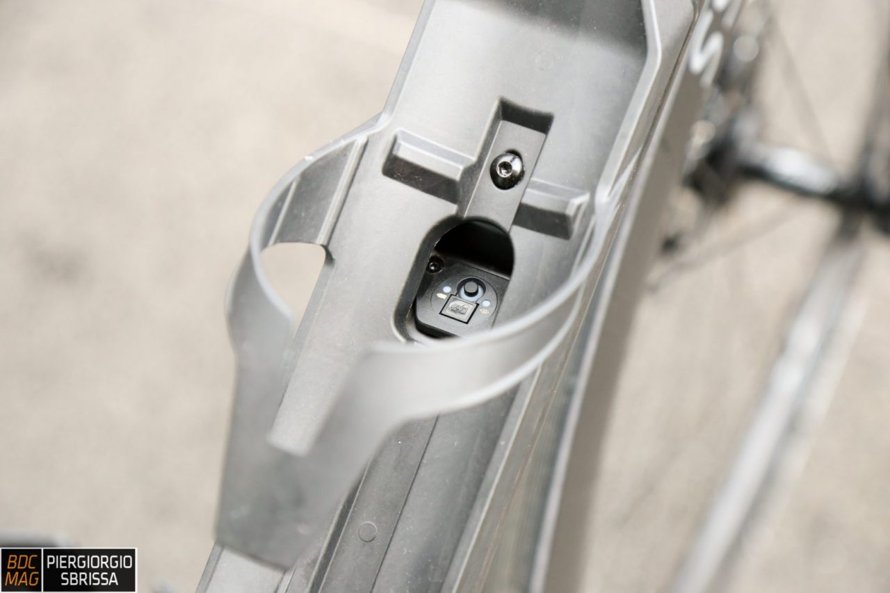

Il Junction Box DI2 è contabile sotto la borraccia sull’obliquo in un vano apposito.
La bici viene fornita con una piccola borsetta delle dimensioni e forma adatte ad essere inserita nell’Aero Module. La borsetta contiene camera d’aria, 2 levette, ed una bomboletta CO2.

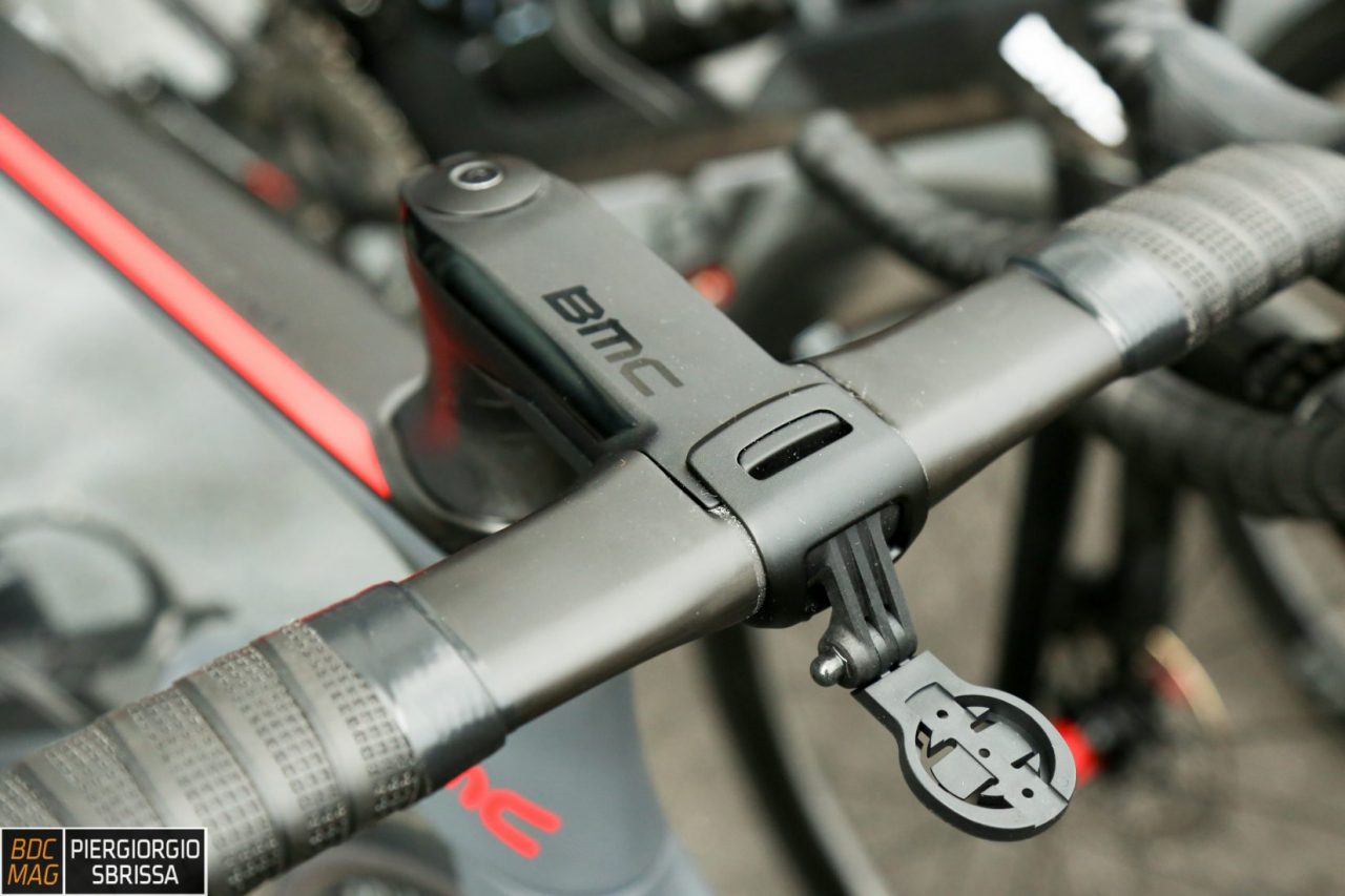

Il posto di guida è dedicato, con un manubrio/attacco manubrio integrato e specifico per la TMR01, denominato ICS. Tutti cavi e guaine dei freni sono interni a questo. Il manubrio è ovviamente a profilo alare. L’ICS non è monopezzo, ma composto da attacco e manubrio, in modo da offrire flessibilità nella personalizzazione delle misure, come sui componenti classici. La forma dei due componenti è però compatibile solo tra loro, non con altri. Infatti la parte centrale dell’attacco è rotonda, per permettere di ruotare il manubrio, ed ha un diametro di 25mm.
Il manubrio è sagomato in alcuni punti chiave per fornire piccole aeree piatte per dare la possibilità di avere più punti di appoggio per le mani. Le estremità terminali sono più lunghe della norma, ma possono essere tagliate per accorciarle senza problemi. L’attacco manubrio ha un supporto integrato di tipo Go-Pro per i ciclocomputer, luci, video, etc… L’attacco manubrio ICS integra al suo interno i cavi e guaine. La sua sezione è larga e piatta per fornire un minimo di flessibilità Gli spacers sono di forma proprietaria, come su praticamente tutte le bici di questa categoria.

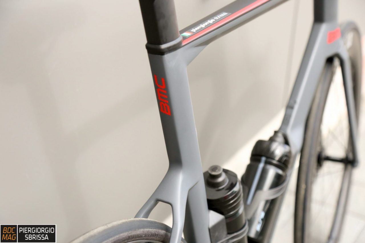

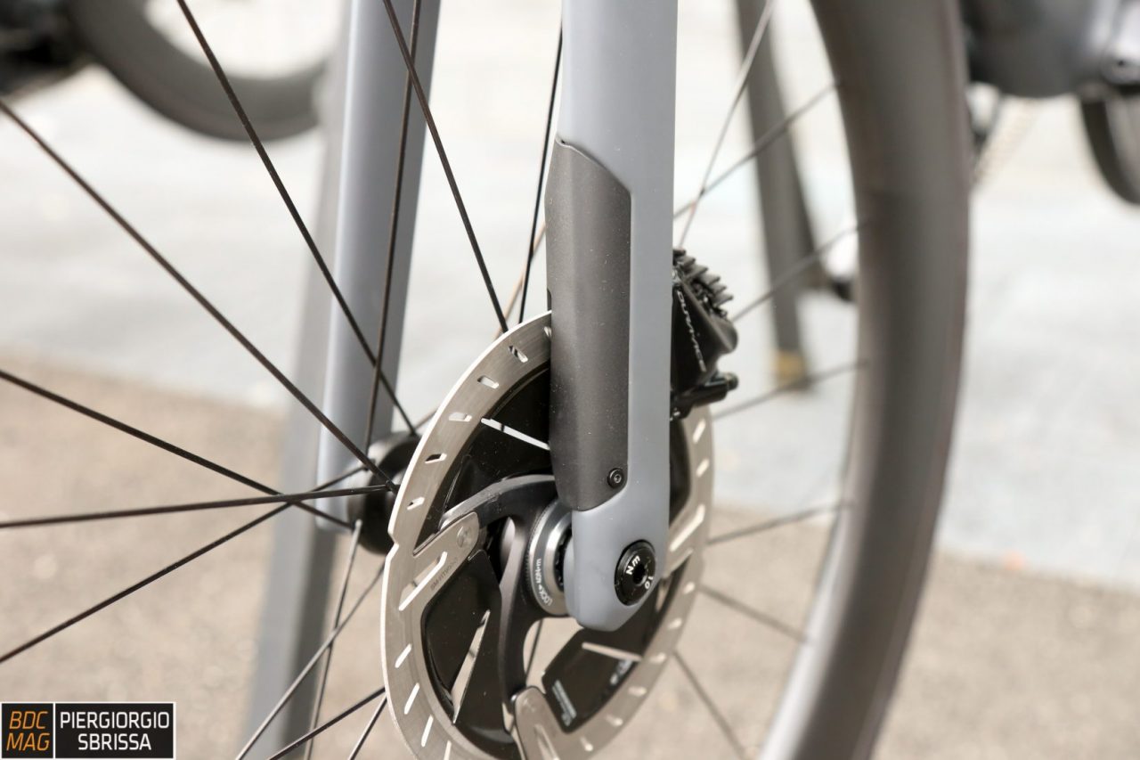

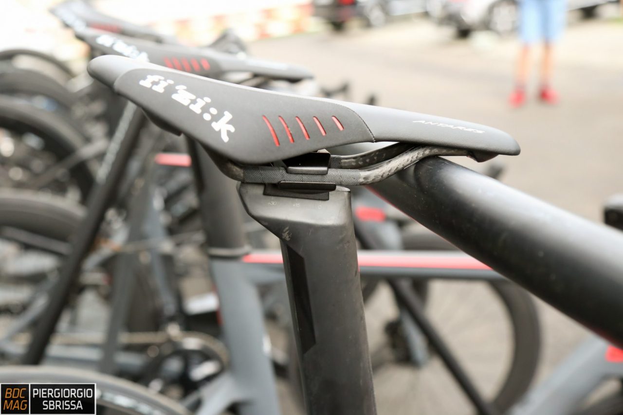

Il reggisella ha un carrello posizionabile in tre posizioni di Off-Set per la massima personalizzazione. I foderi della forcella anteriore sono assottigliati e sono asimmetrici, ovviamente per la presenza del freno a disco sul sinistro. I pendenti del carro posteriore sono di classica impostazione BMC, ed in questo caso servono a dare un minimo di flessibilità verticale e comfort.

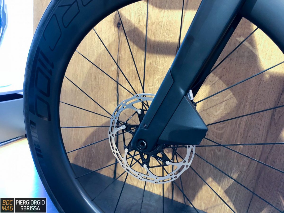

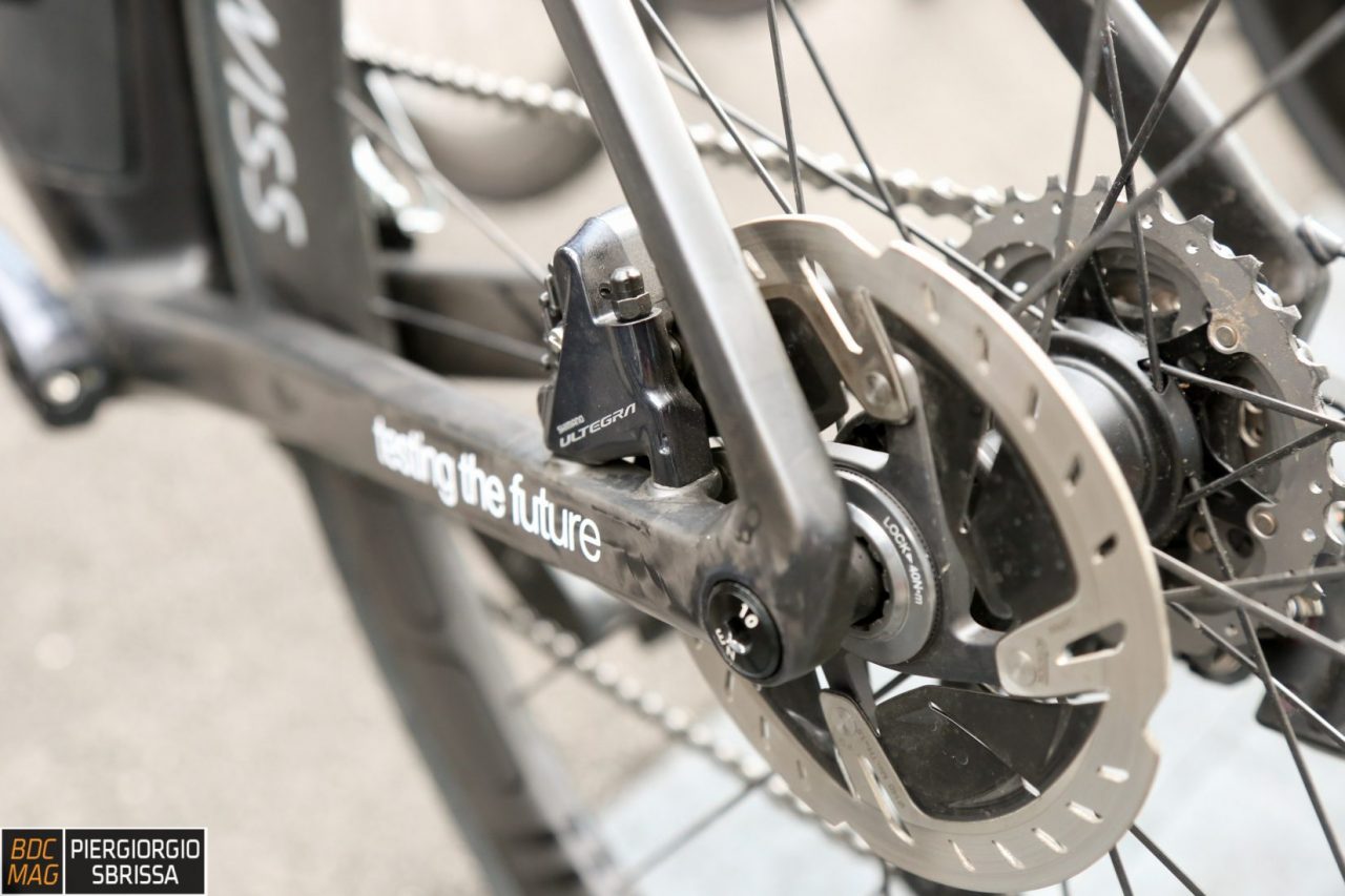

Altra novità è la versione Disc della TimeMachine, una delle bici da crono/triathlon più iconiche sul mercato. La versione Disc è pensata soprattutto per utilizzo Triathlon, per garantire una migliore sicurezza grazie ai freni a disco anche su percorsi bagnati. Per mantenere l’aerodinamica “intatta” gli ingegneri BMC hanno concepito due coperture per i dischi, ma soprattutto per i caliper dei freni a disco. Infatti dai test in galleria del vento è risultato che il componente che crea le maggiori turbolenze peggiorando l’aerodinamica non sono tanto i rotori dei dischi, ma le pinze e la guaina idraulica. Sulla Time Machine si trovano quindi queste due coperture, una per il disco anteriore che si trova sulla parte posteriore della forcella per creare un flusso laminare, o meno turbolento, di aria. Il contrario per il freno posteriore, che ha la copertura sulla parte anteriore. In entrambe i casi grande cura è stata riservata alla copertura della guaina idraulica appunto.

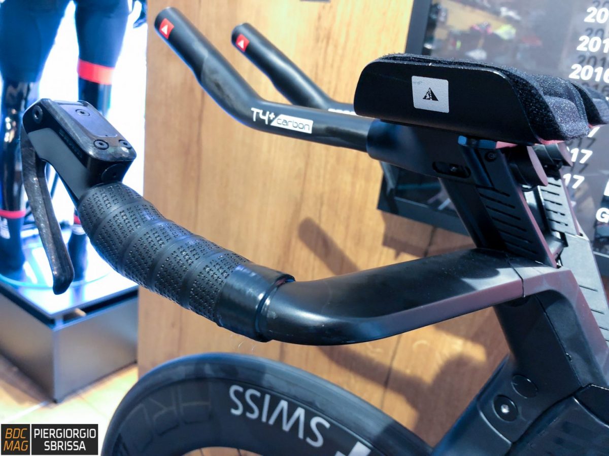

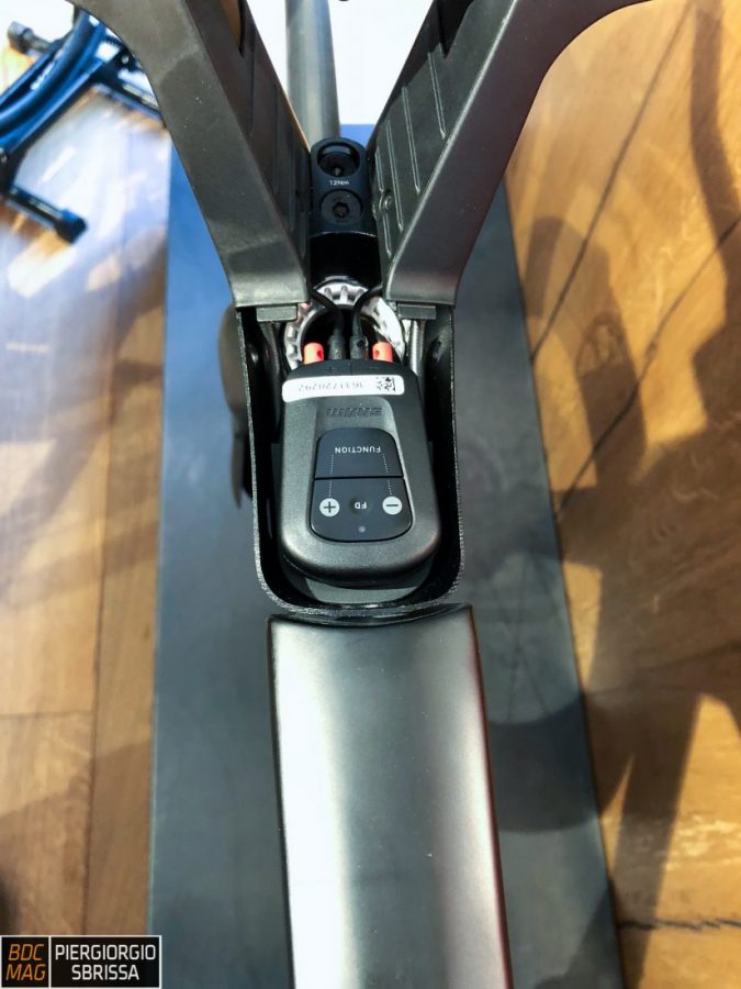

A questo si aggiunge il nuovo manubrio integrato, visto al Giro d’Italia in uso a Rohan Dennis, che nella parte dell’attacco manubrio ha una copertura in plastica in cui si può inserire il Junction Box del DI2, ma anche il Blip Box dell’eTap. La copertura in plastica, e non in carbonio, evita che il segnale radio venga schermato.
Sotto la copertura hanno realizzato un vano con un perno centrale attorno al quale si può arrotolare circa 20cm di guaina extra. Questo permette, una volta svitati due bulloni sulla parte frontale del manubrio, s ora la forcella, di smontare il manubrio integralmente senza dover disconnettere le guaine per permettere di impacchettare la bici o inserirla nelle borse. Un’accortezza che viene incontro alle esigenze dei triathleti impegnati in gare in giro per il mondo, cosa sempre più comune. Il manubrio è “reversibile” per permettere due tipi di accomodamento a livello di posizione: una più indicata per gare corte, quindi bassa, ed una più adatta a gare lunghe (Ironman & c.) più adatta lunghe distanze.
