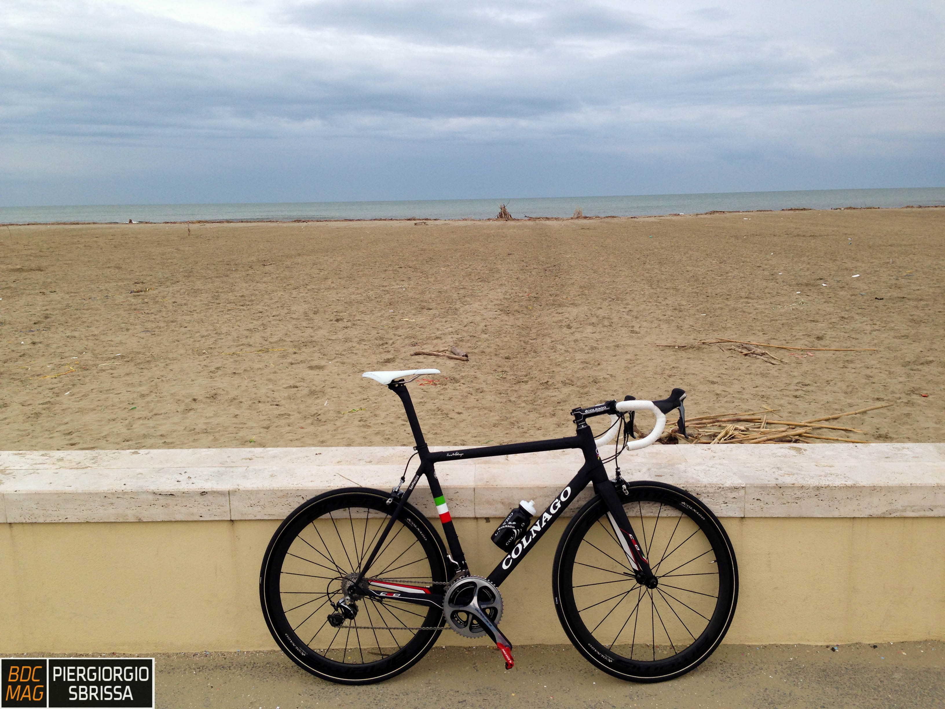

Presentazione Colnago C60
60 anni di Colnago (1954-2014) ed è ovviamente C60.

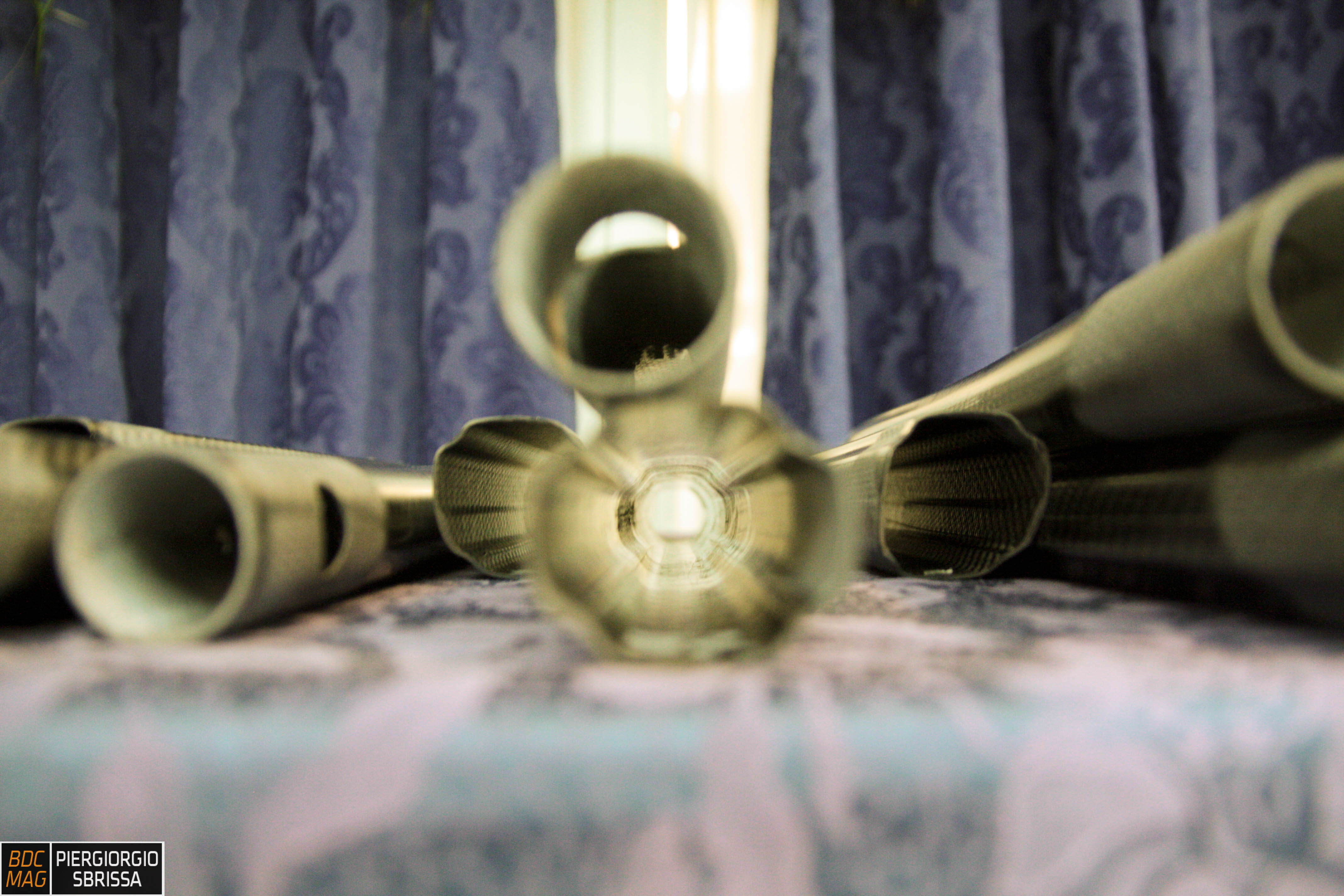

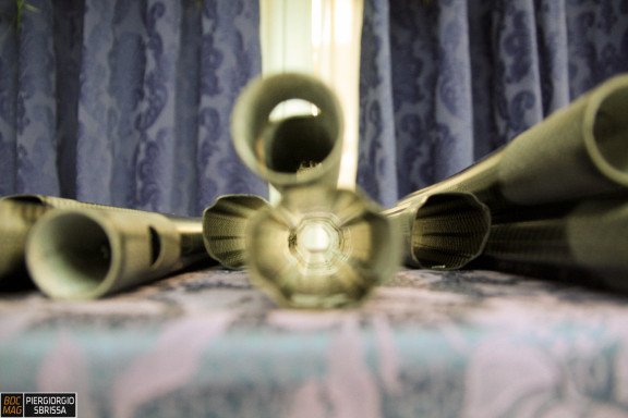

-tubazioni di diametri e forme completamente diverse rispetto il C59, in particolare i tubi non sono tondi e non si inseriscono con sezioni rotonde nelle congiunzioni. Decisamente oversize rispetto il C59: l’obliquo misura 66x52mm rispetto i 44mm del C59, diventando il tubo di diametro più grande mai utilizzato da Colnago. Il tutto con un peso leggermente minore.
senza titolo-28
-il tubo orizzontale ha una sezione “stellare” nella tradizione del venerabile Master in acciaio

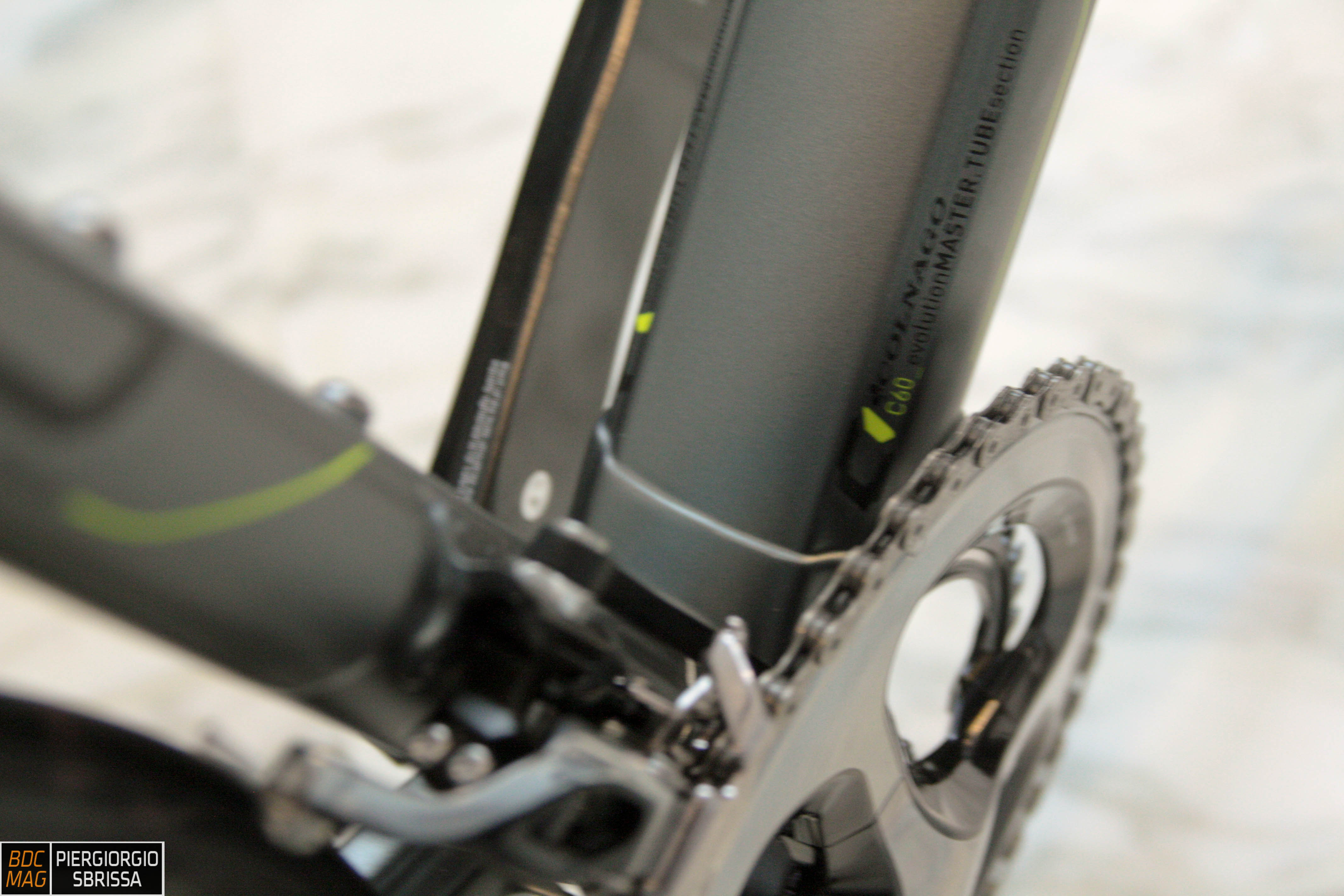

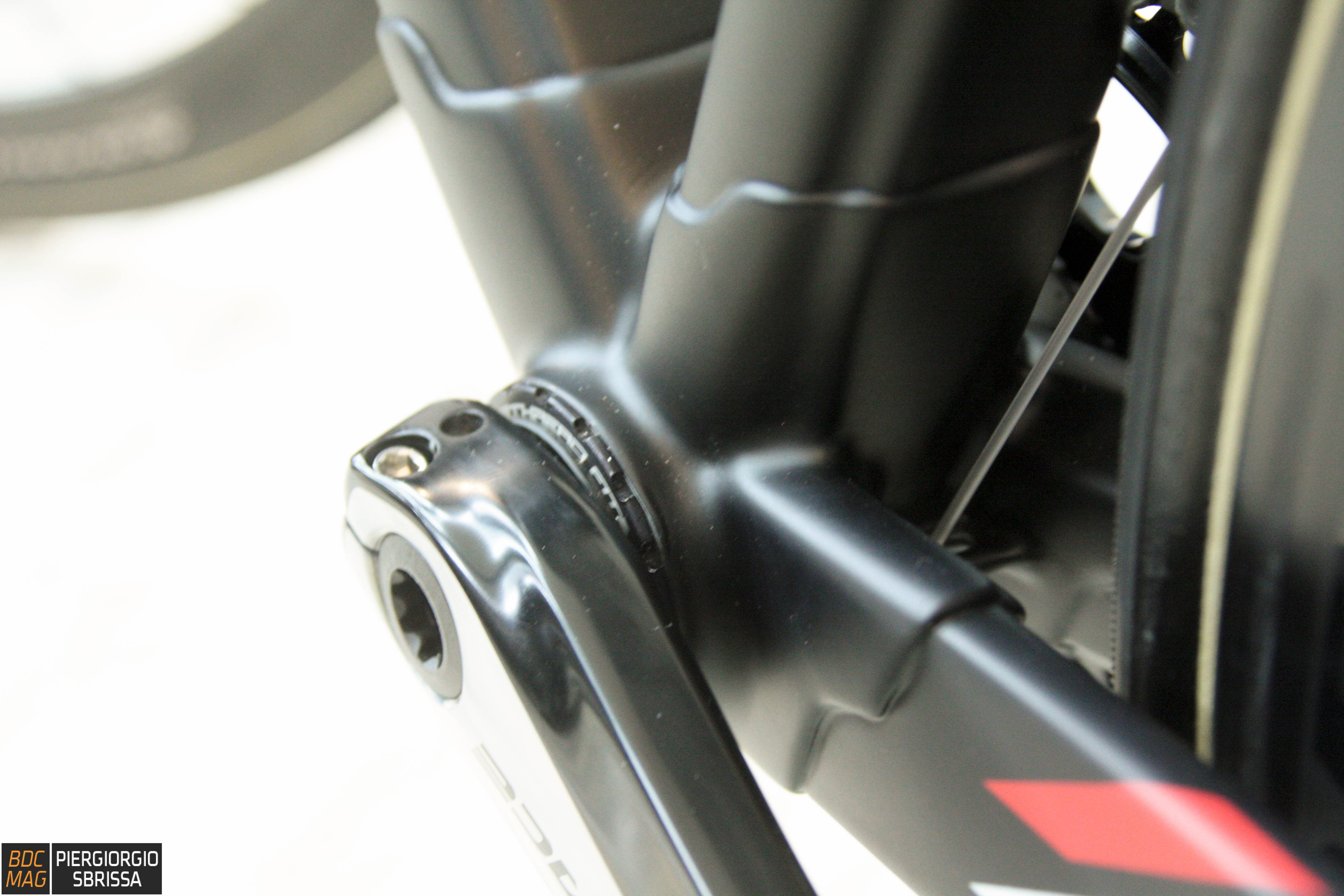

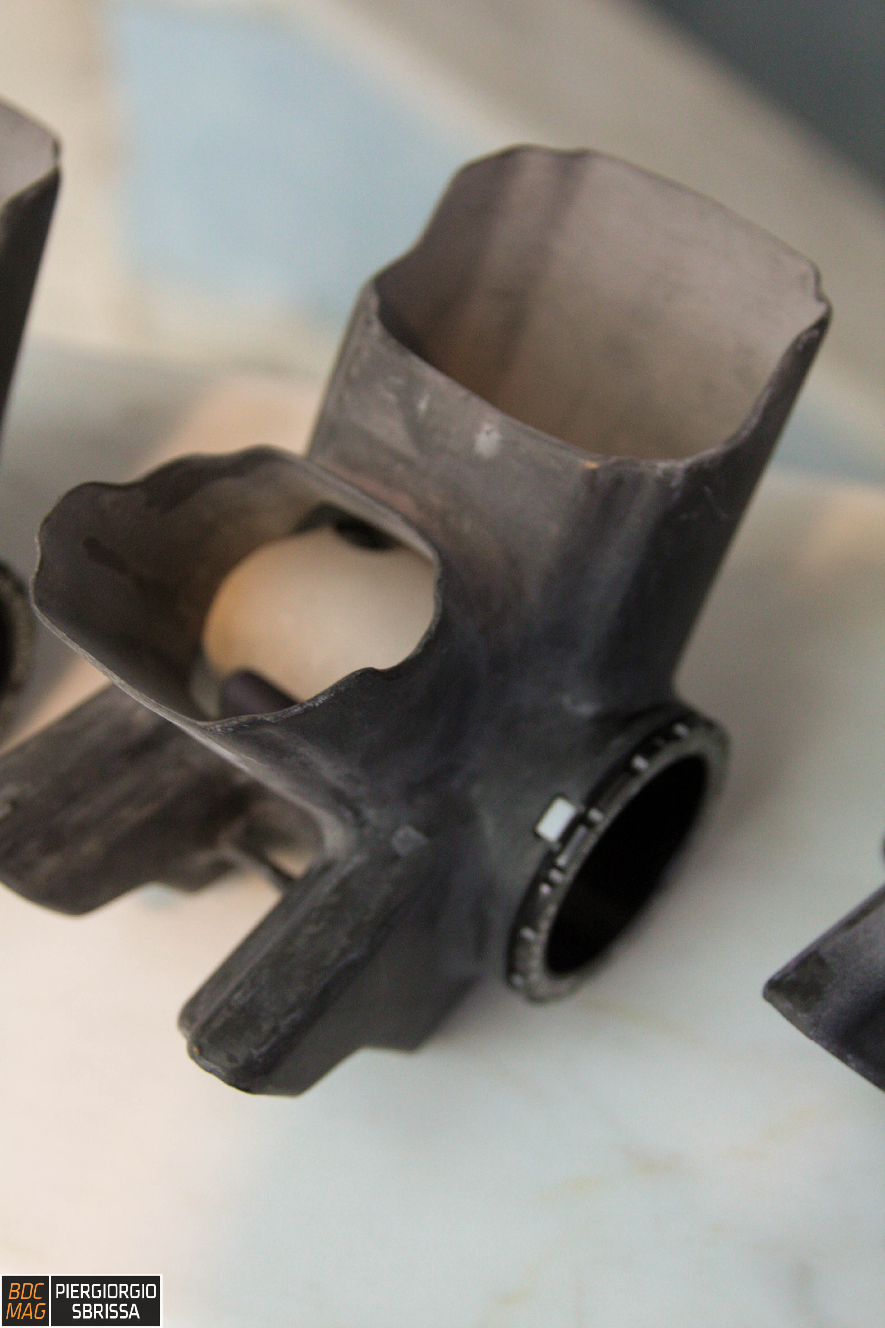

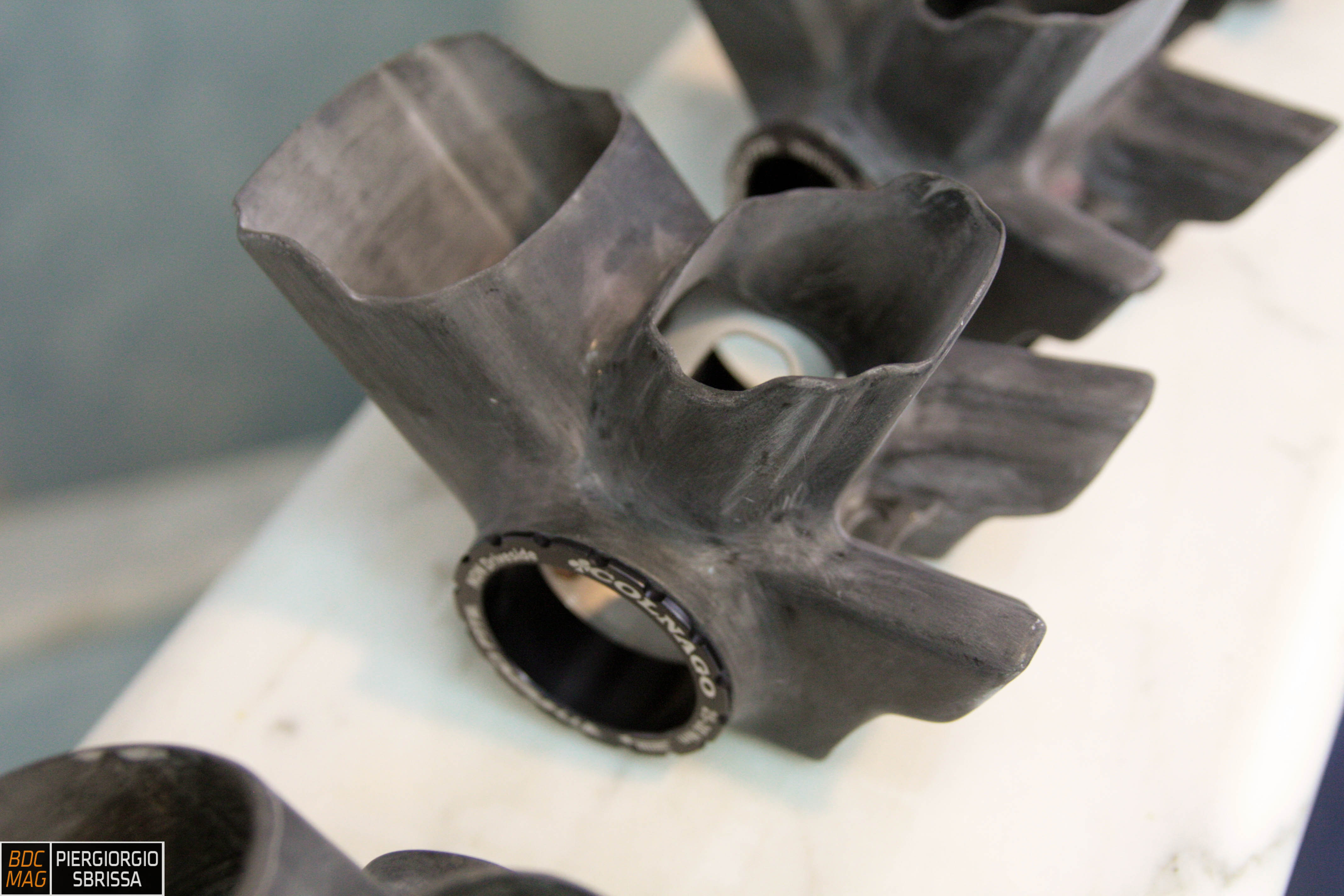

-vero cuore del nuovo C60 è il nuovo movimento centrale contenuto in una congiunzione oversize (dimensioni doppie rispetto il C59), ma con spessori minori per un peso praticamente identico
senza titolo-7
-movimento centrale è il nuovo ThreadFit 82.5, brevettato, che si basa sul concetto di non inserire nello stesso le calotte per pressione, ma si inseriscono a pressione le calotte su un guscio filettato. Questo per garantire maggior longevità al telaio visto che il guscio filettato che si inserisce nella congiunzione è facilmente rimovibile in caso di usura e per accogliere futuri standard.
La parte rimovibile in cui si inseriscono le calotte a pressione e’ compatibile con gli standard 86.5 PressFit attualmente sul mercato.

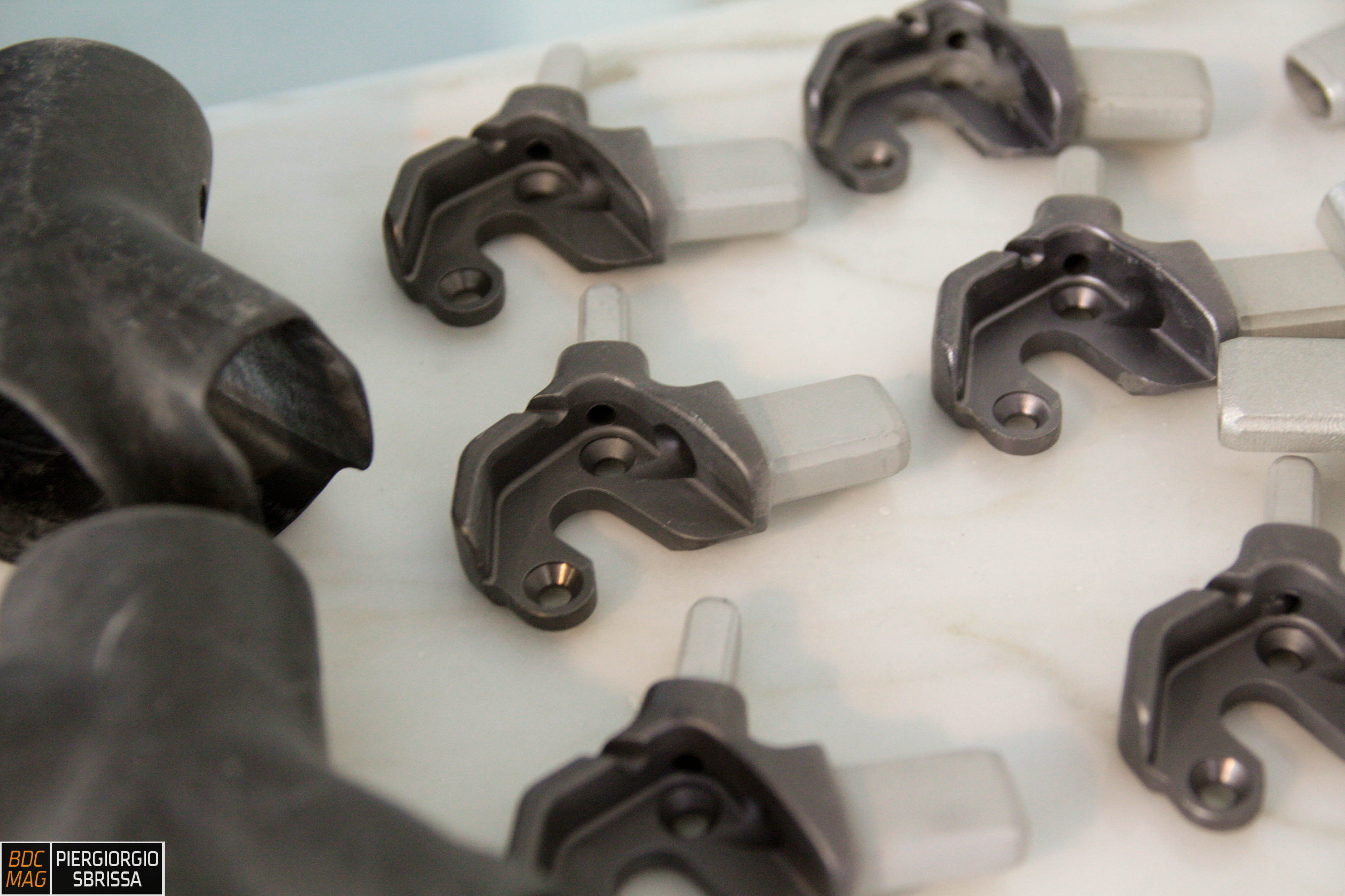

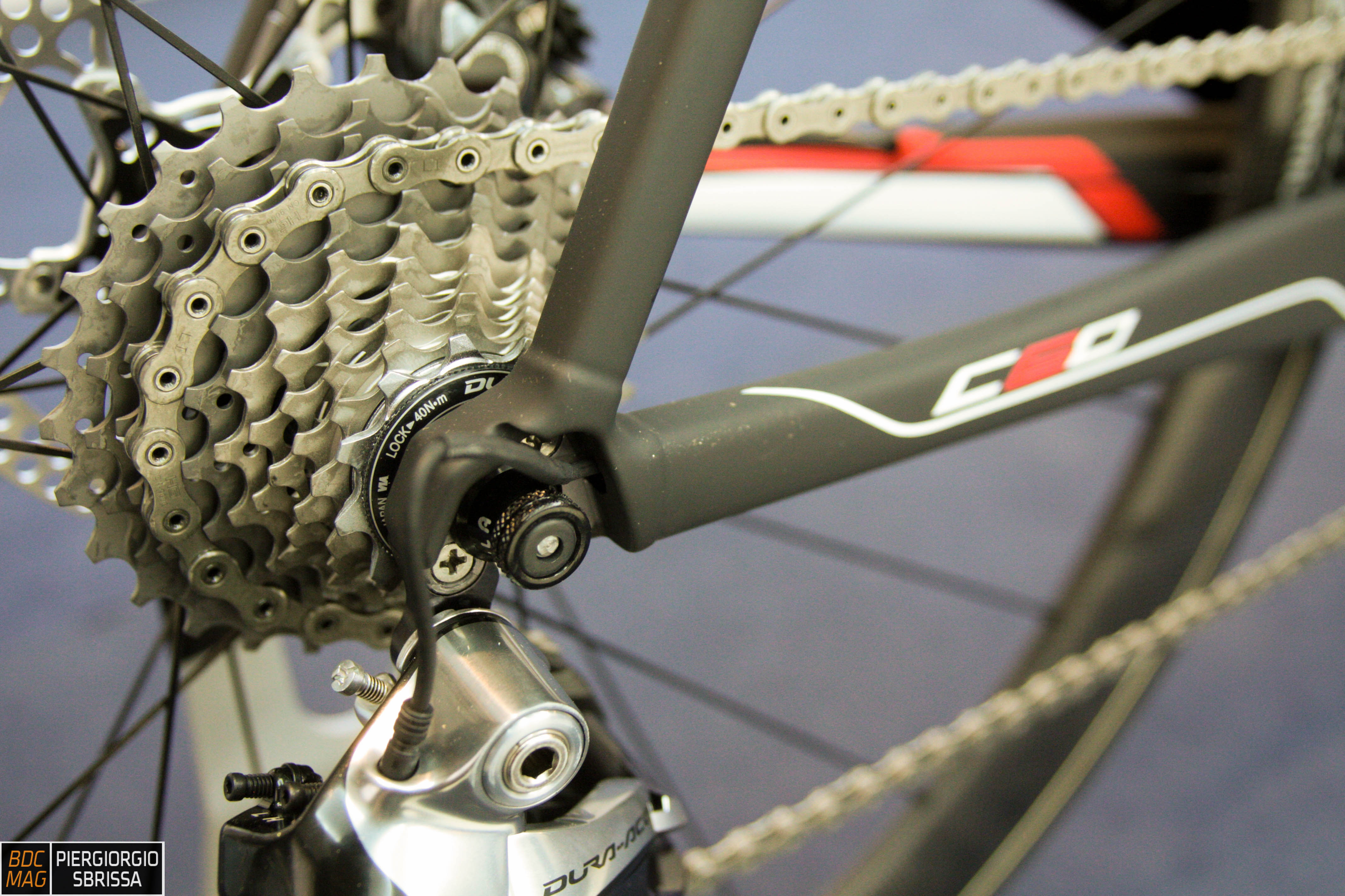

-forcellini in un unico pezzo in alluminio
-nuovo perno passante Hexlock15 thru axle per la forcella anteriore in versione disco: la ruota si toglie aprendo il quick-release e facendolo ruotare di 90 gradi per sfilare il perno (che sarà in produzione tra qualche mese).
senza titolo-17

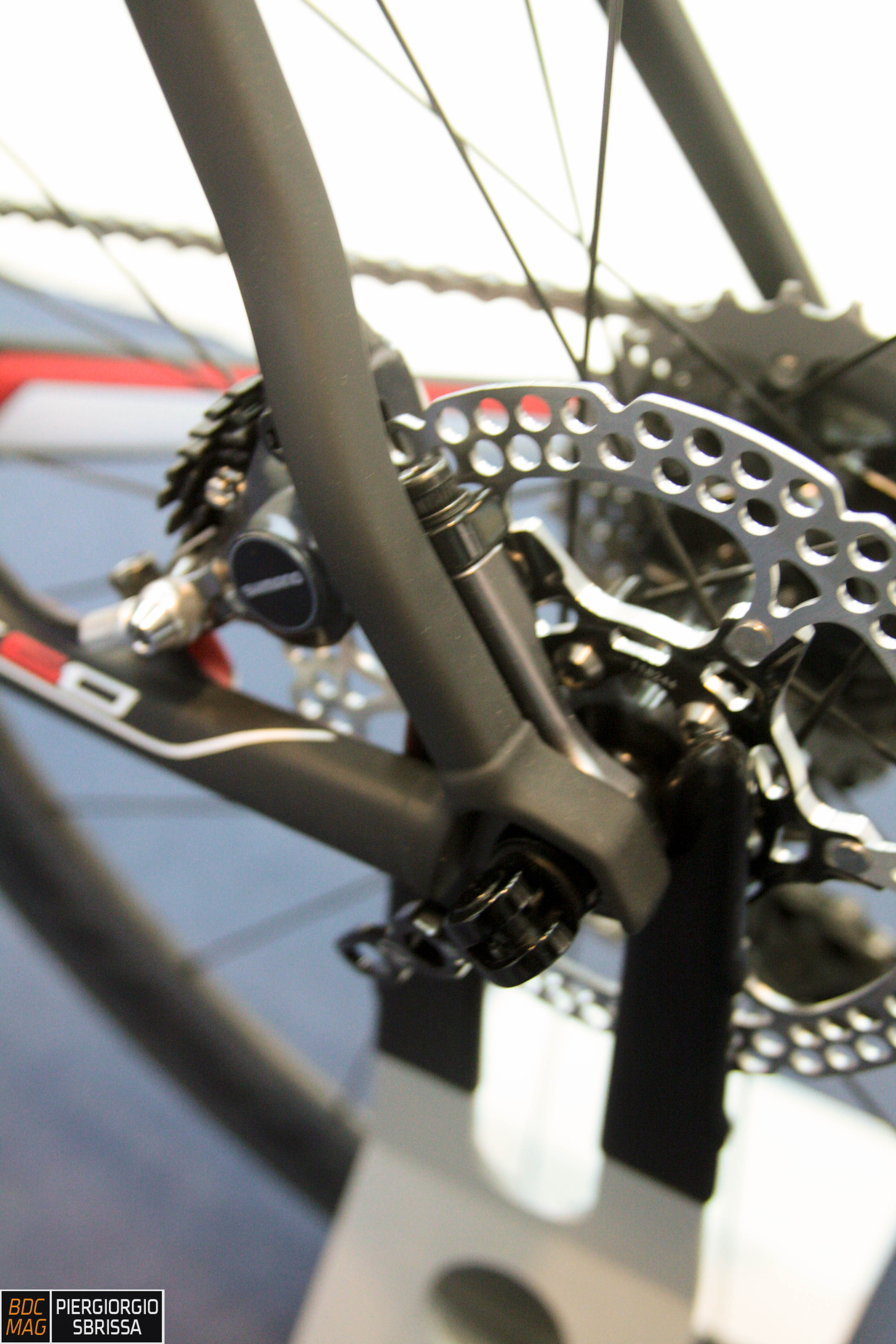

molto bello e ben pensato il forcellino per la versione disco in 2 pezzi con l’innesto del tubo idraulico
senza titolo-18

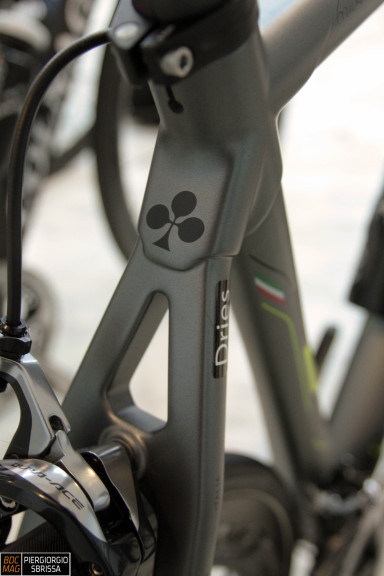

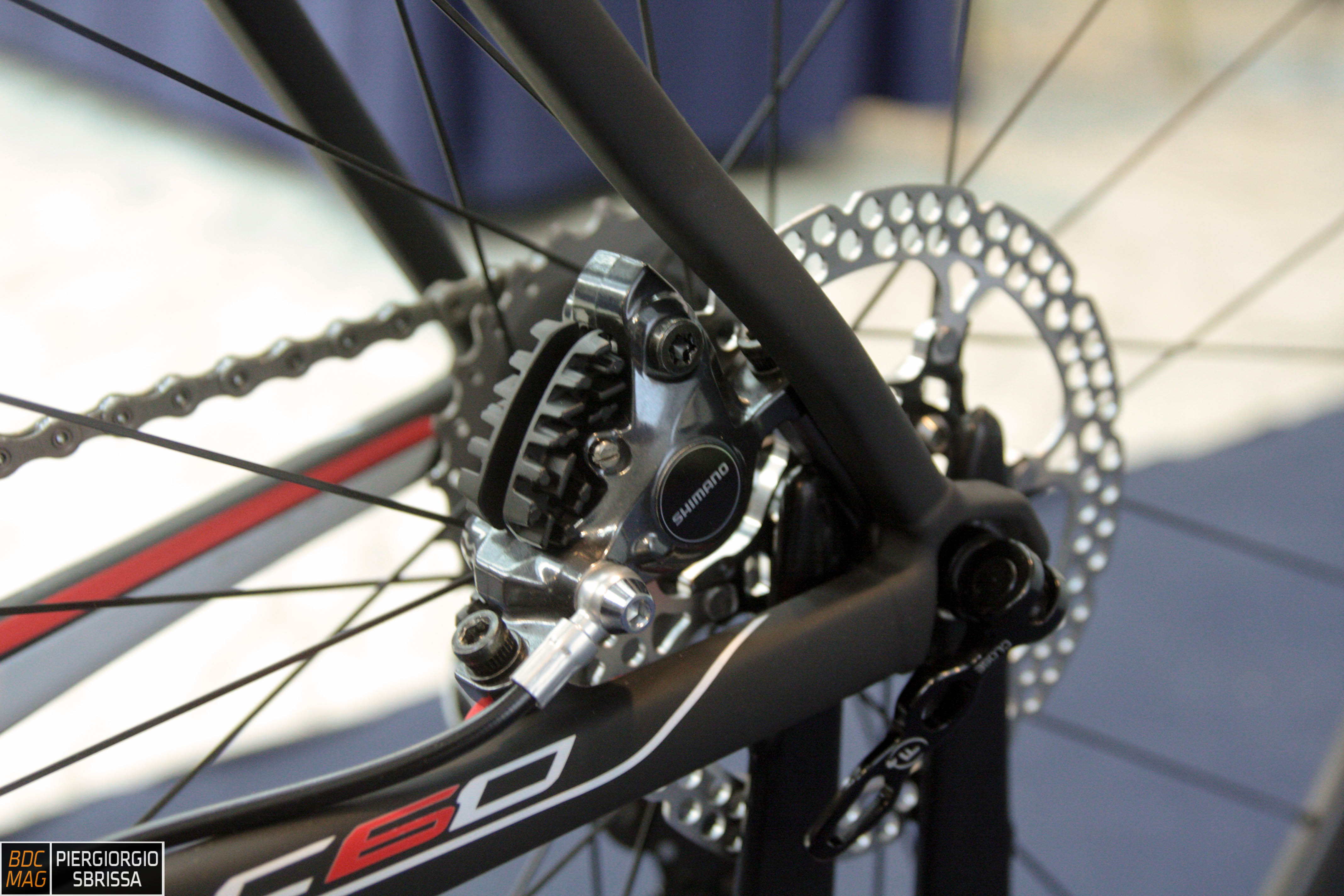

Dettagli curati: il forcellino dx ha due uscite per il filo elettrico: una per Shimano (in foto) ed una per Campagnolo (il piccolo taglio sotto il pendente), per evitare di strappare il filo nel cambio ruota

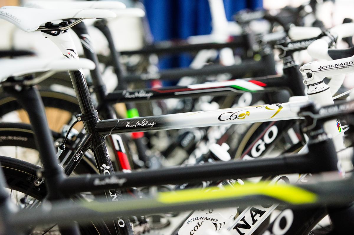

-12 colori disponibili in 9 taglie sloping, 5 tradizionali piu’ il su misura

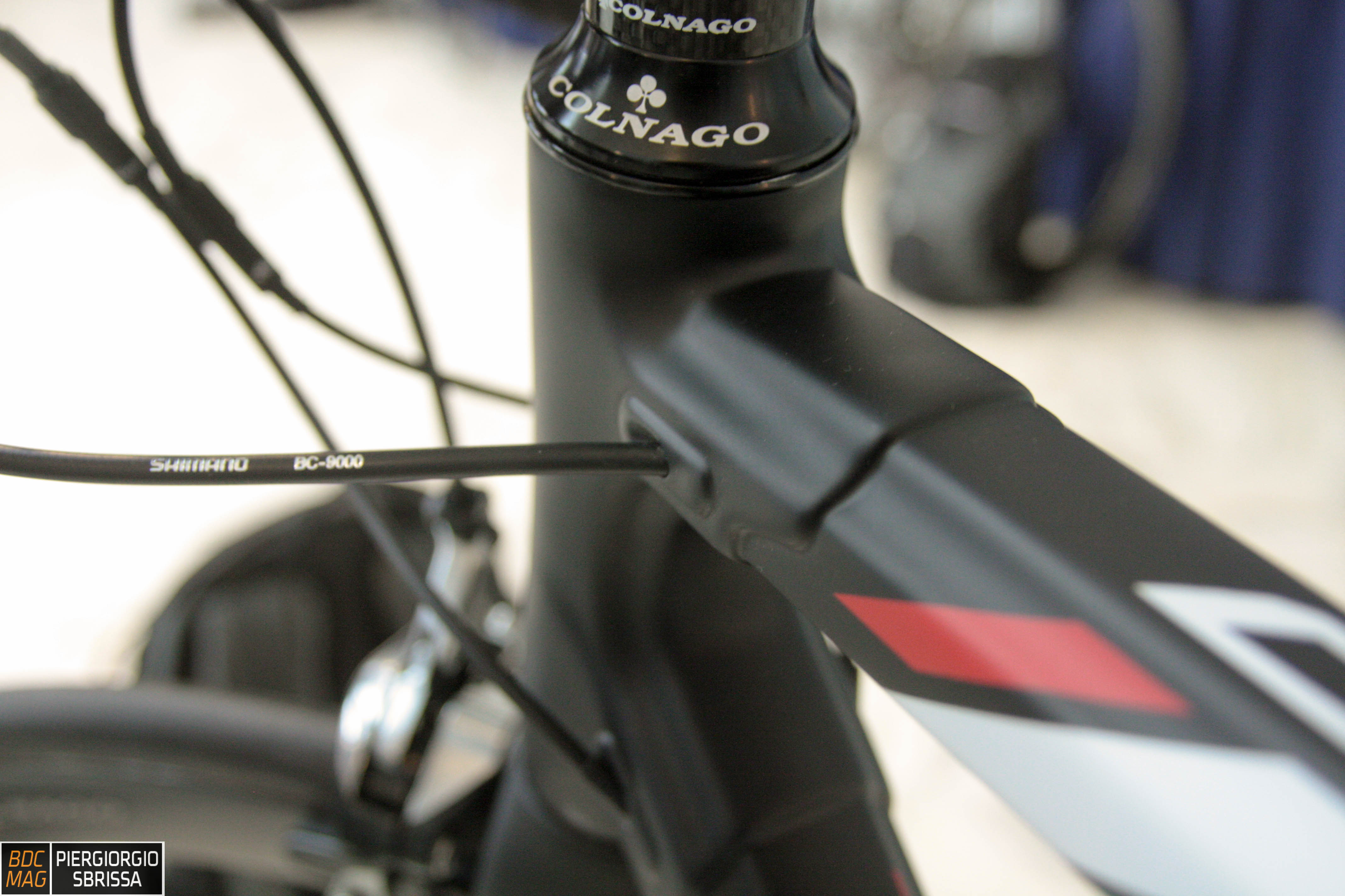

-il telaio e’ compatibile sia per meccanico che per gruppi elettronici, ma su richiesta puo’ essere fatto solo per elettronico

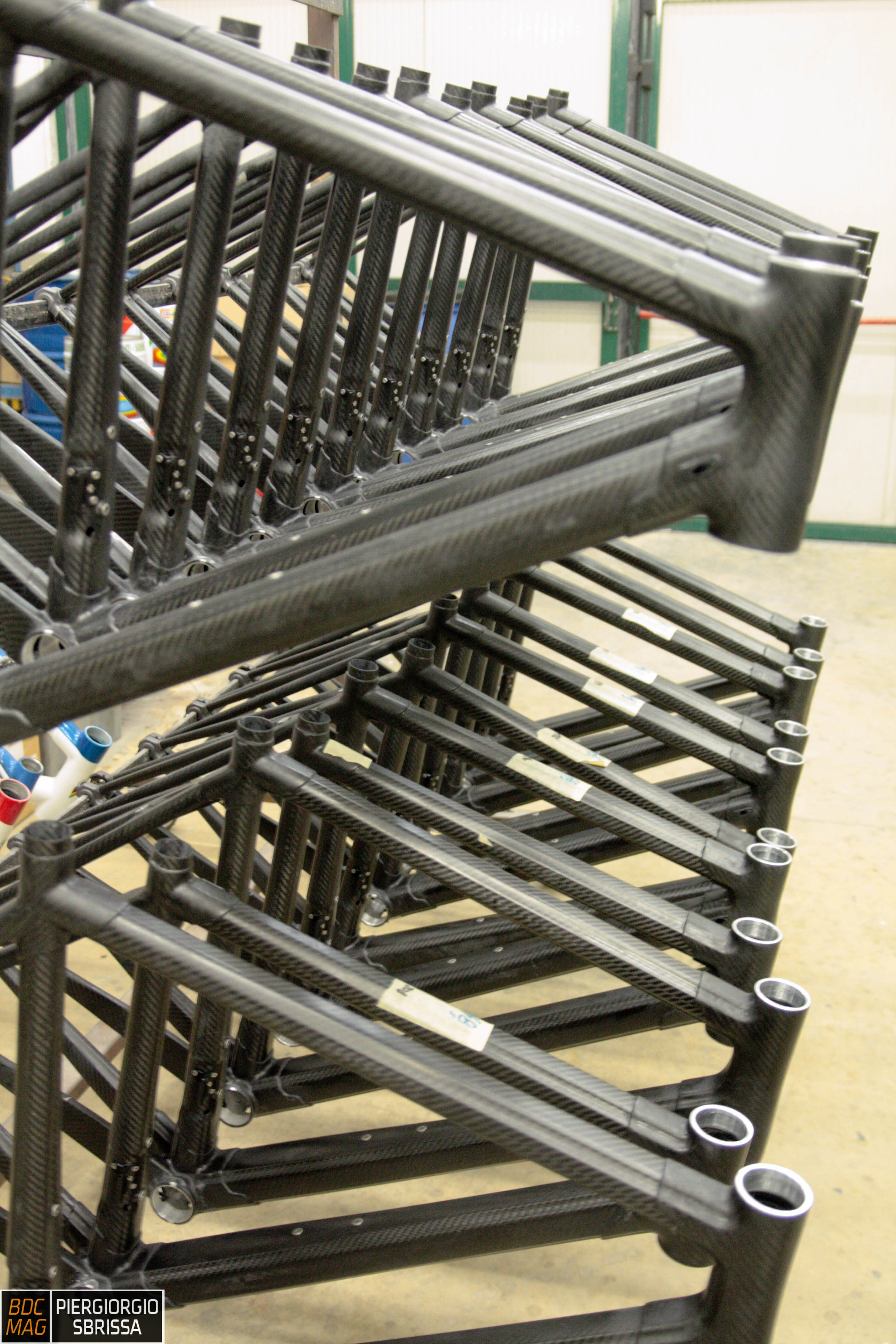

I tubi sono prodotti in Italia da un terzista fornitore (soprattutto) del settore aeronautico e automotive, i telai sono costruiti a Cambiago come da tradizione.

Da Viareggio la presentazione si è spostata a Pisa, dove i tutti i telai Colnago sono verniciati. Ogni giovedì, l’autista Mario, ormai prossimo al milione e mezzo di kilometri ed alla pensione, si sposta coi telai da Cambiago a Pisa per scaricare i grezzi e riportare su i verniciati. La verniciatura Colnago non è gestita da un terzista, ma è di proprietà di Colnago, che 30 anni fa, per caso, scoprì due fratelli verniciatori pisani che reputò molto bravi ed “attorno” a loro costruì l’attuale struttura.

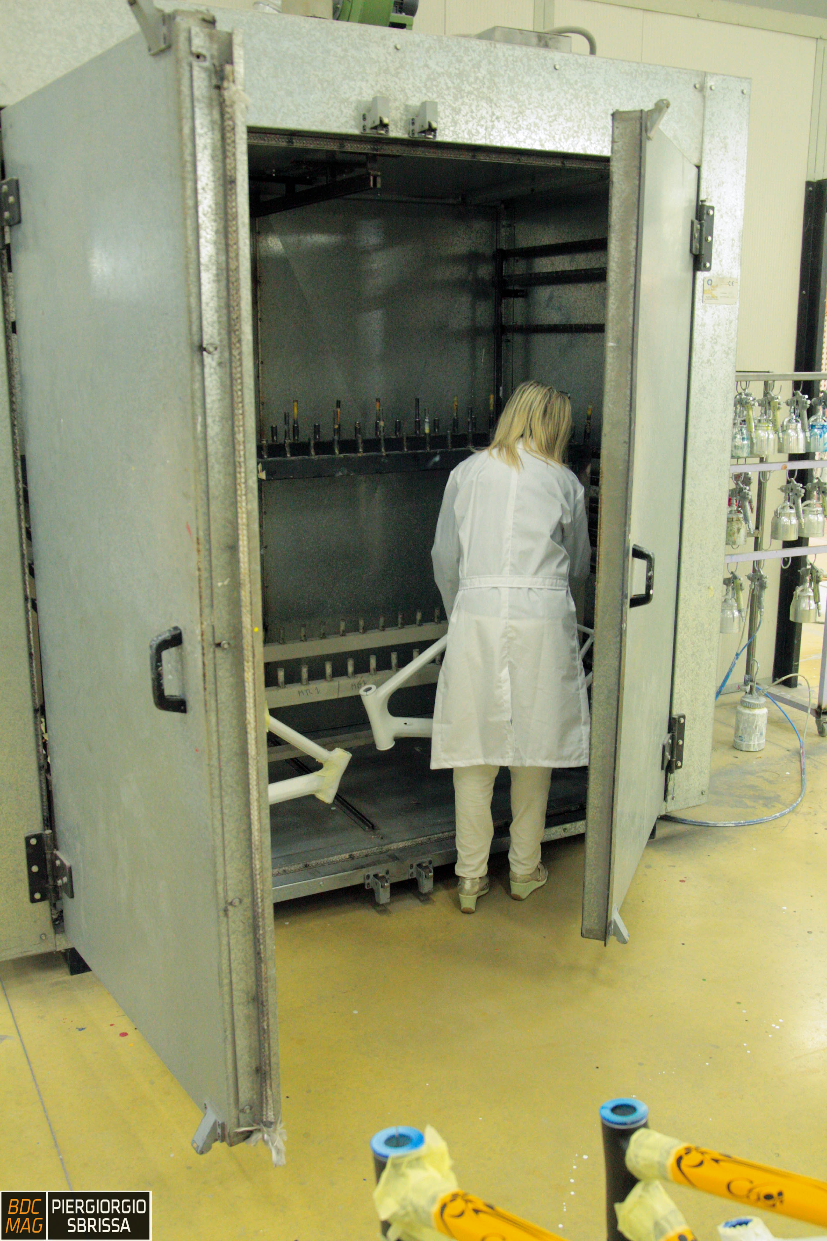

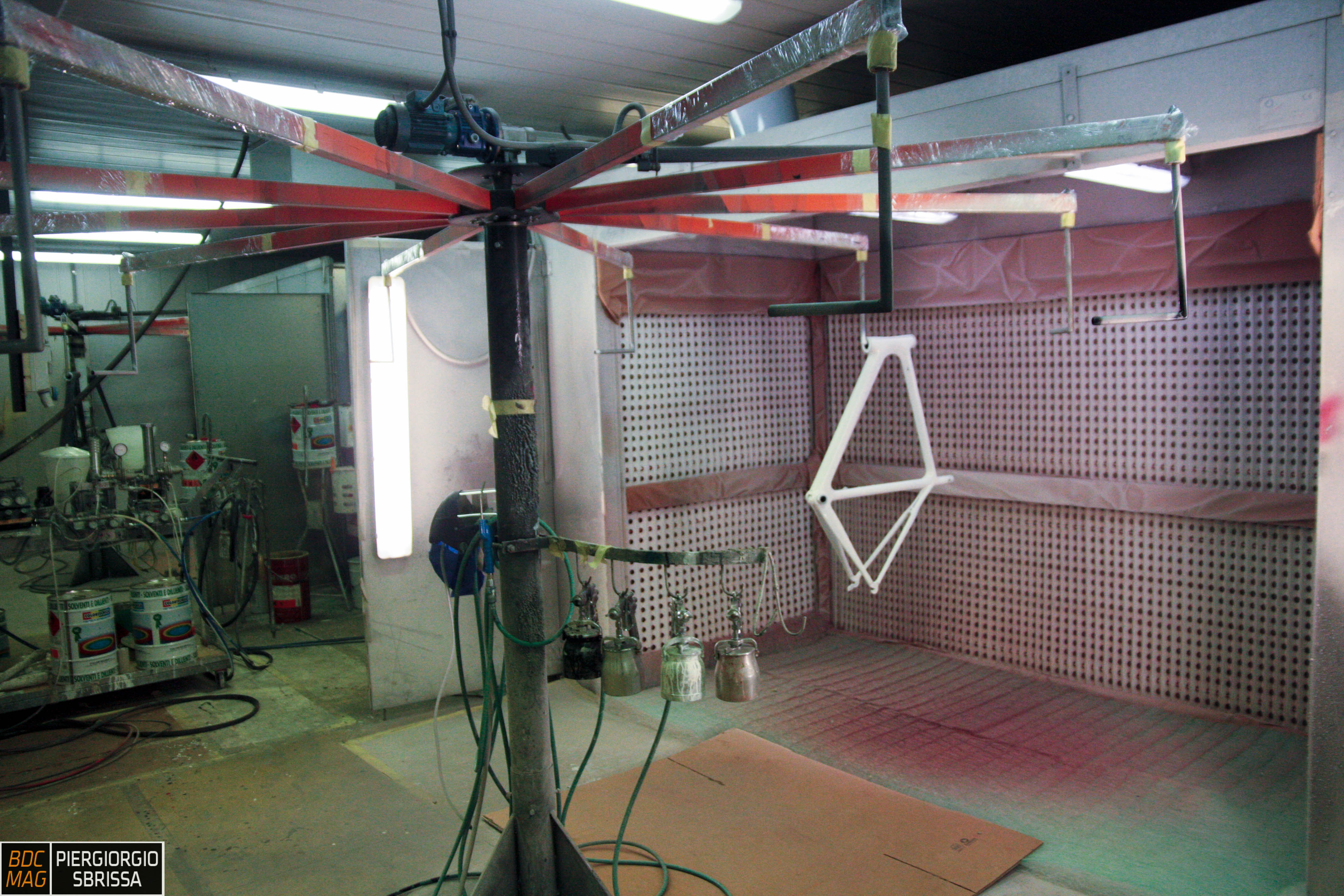

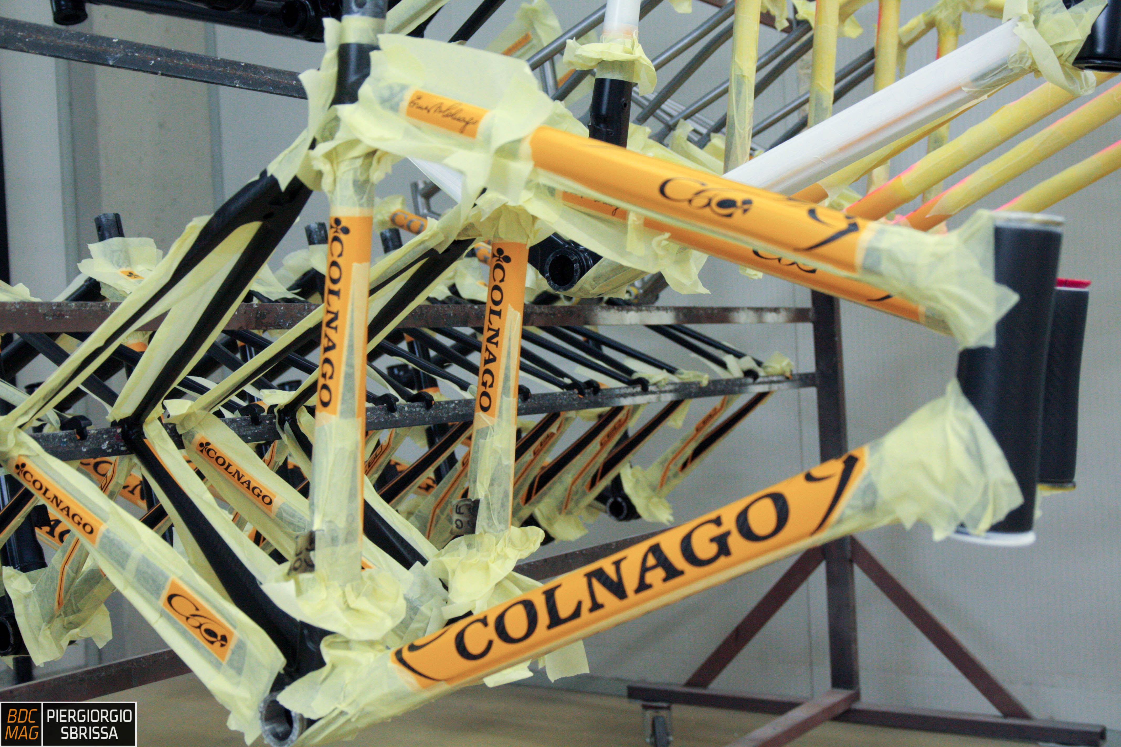

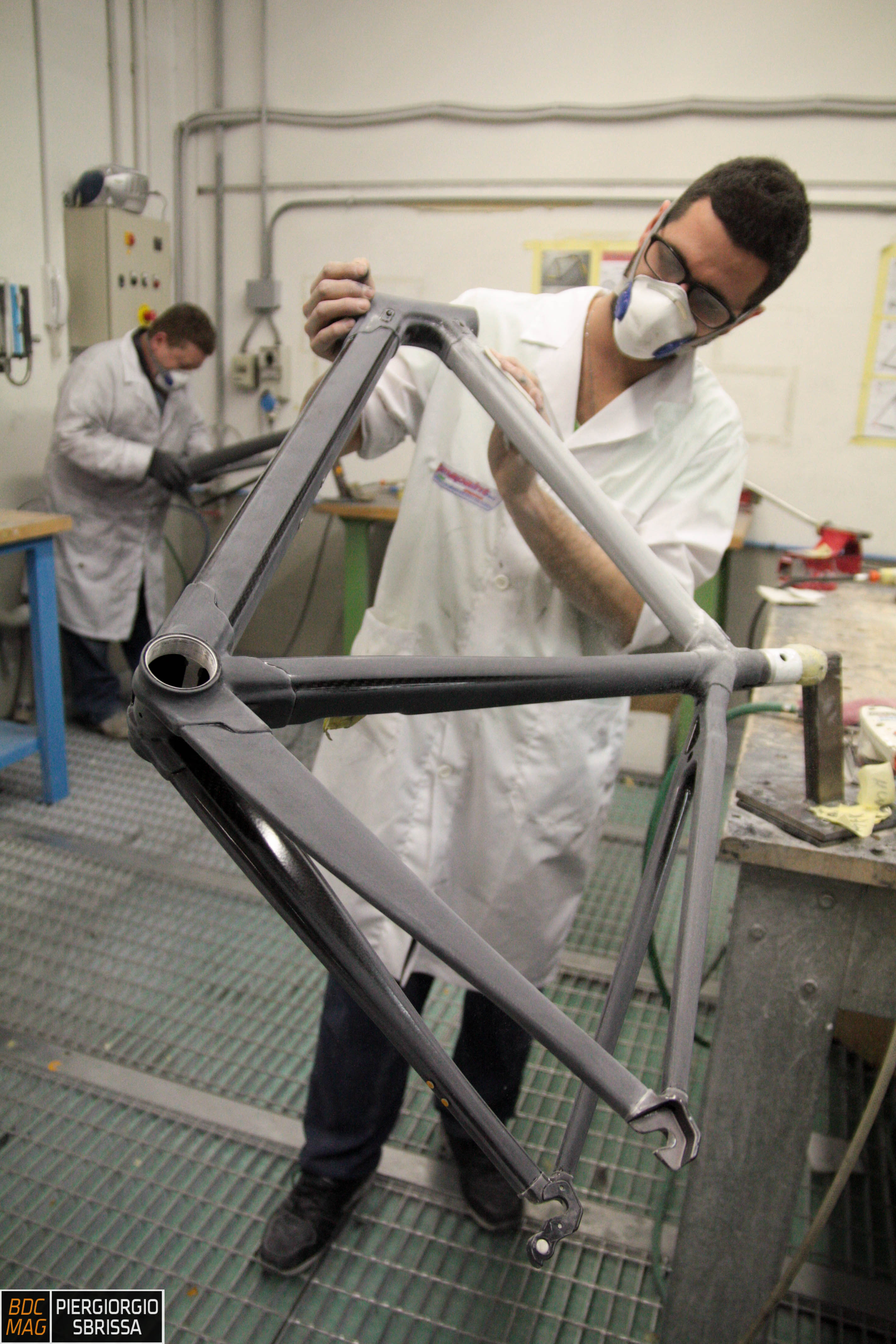

i telai dopo essere stati preparati vengono portati in cabina di verniciatura per la posa del fondo bianco. Una volta dato il fondo vengono messi in forno per asciugarli rapidamente
senza titolo-46 senza titolo-22-2
senza titolo-66

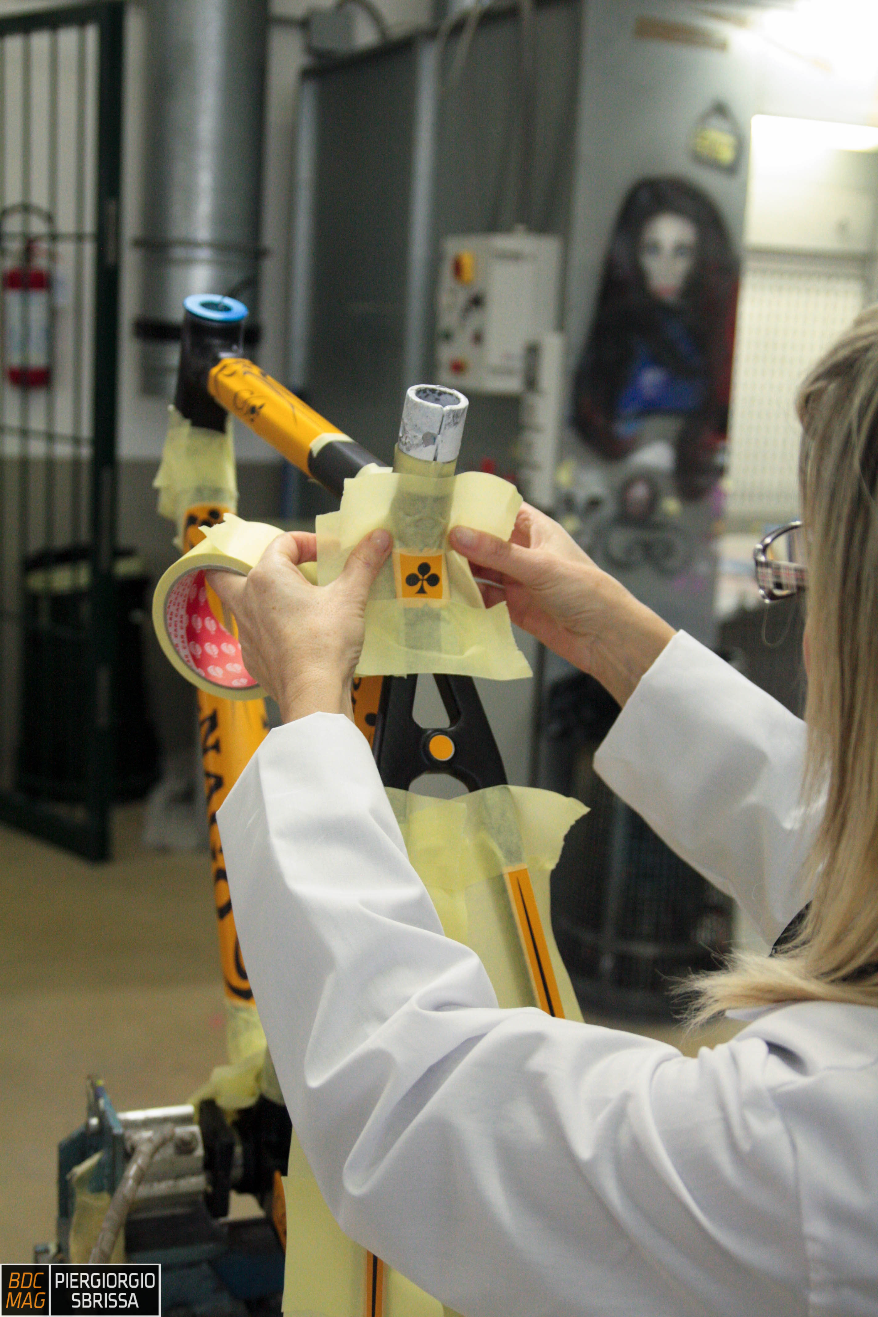

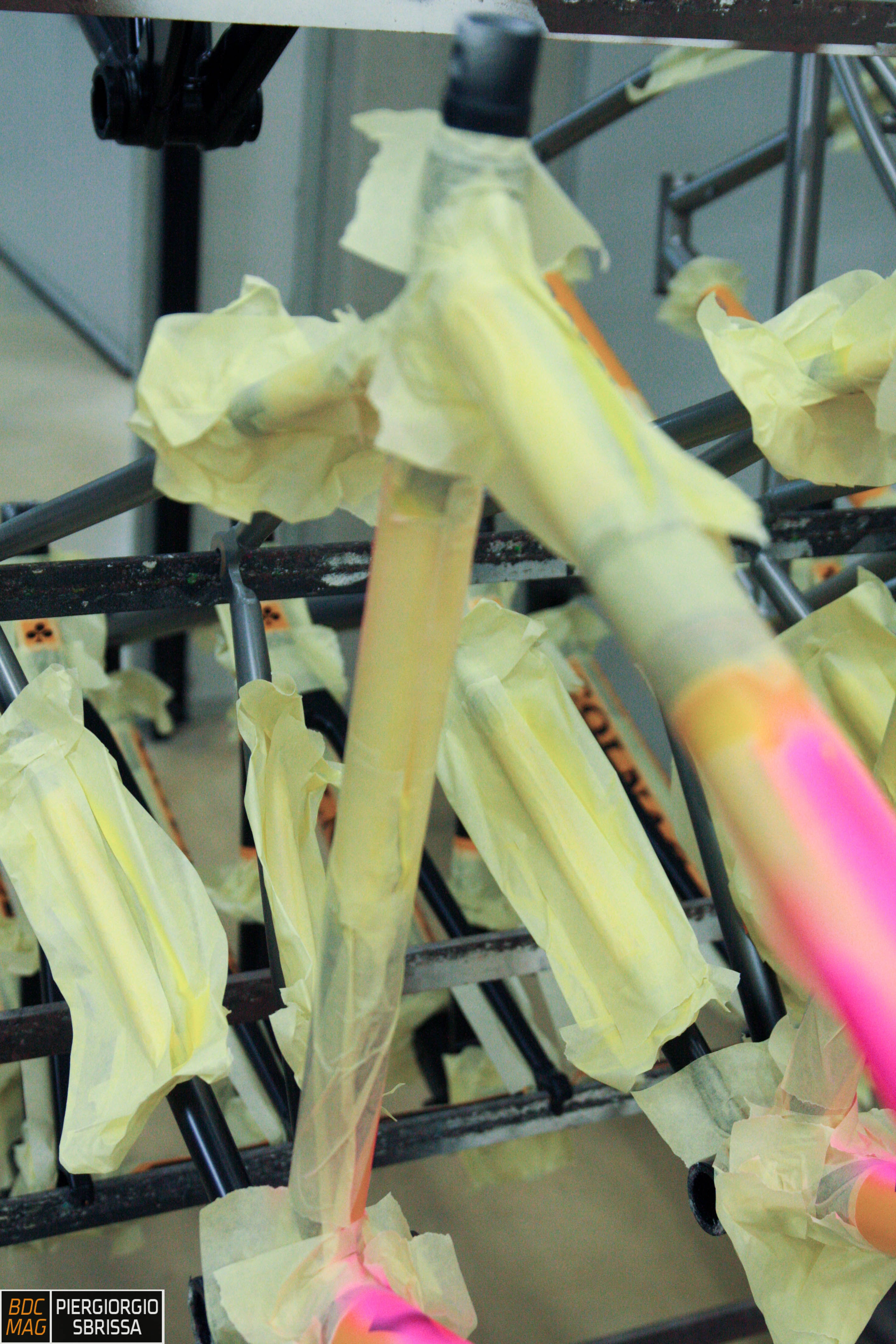

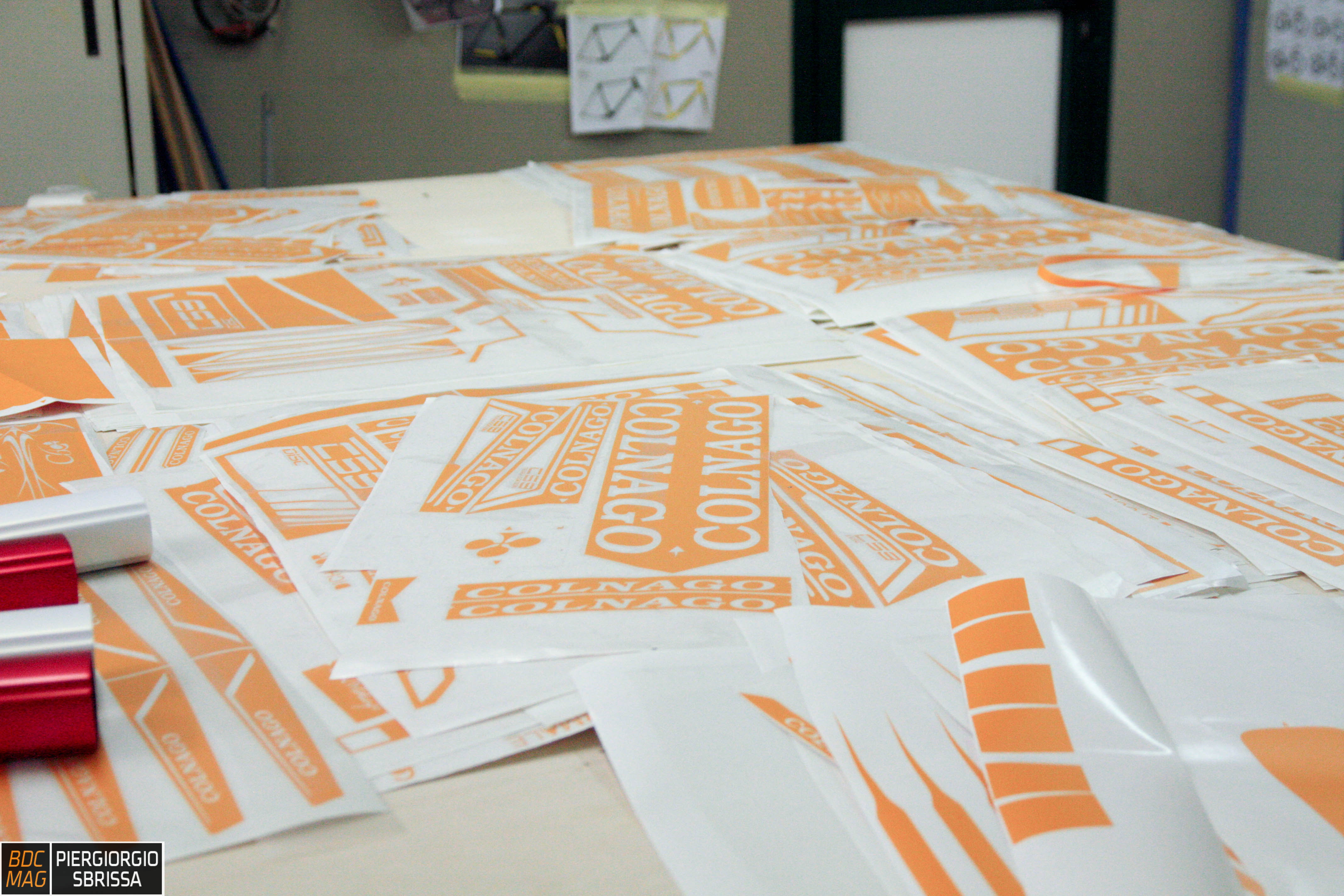

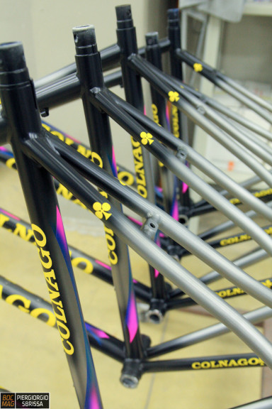

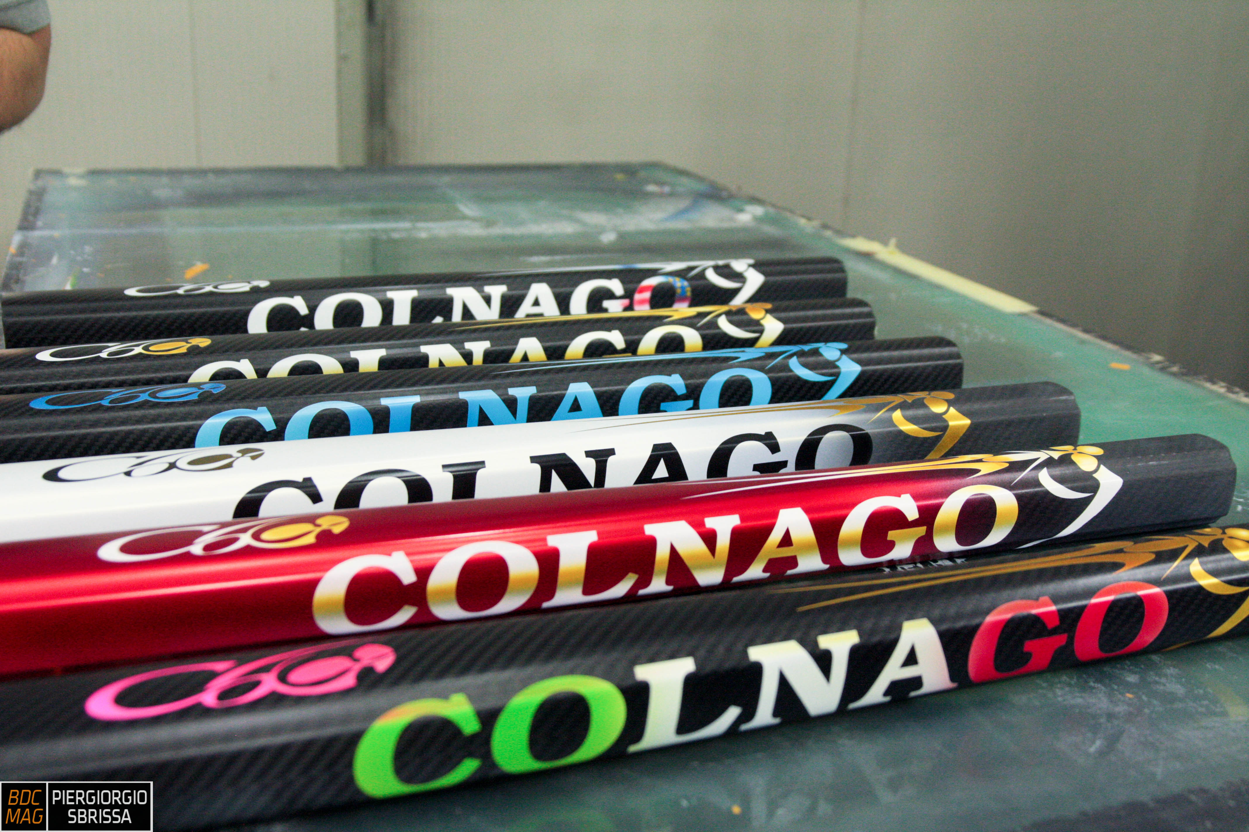

Eseguiti questi passaggi ai telai vengono applicate le maschere. Un lavoro considerevole vista l’elaborazione di molte grafiche Colnago
senza titolo-78
le maschere vengono stampate in giallo perché è l’unico colore che “stacca” rispetto gli altri colori usati nelle vernici
senza titolo-8-2
gli operatori sono piuttosto rapidi grazie all’esperienza, ma resta un lavoro che richiede una pazienza notevole
senza titolo-18-2  senza titolo-60senza titolo-13-2 senza titolo-16-2

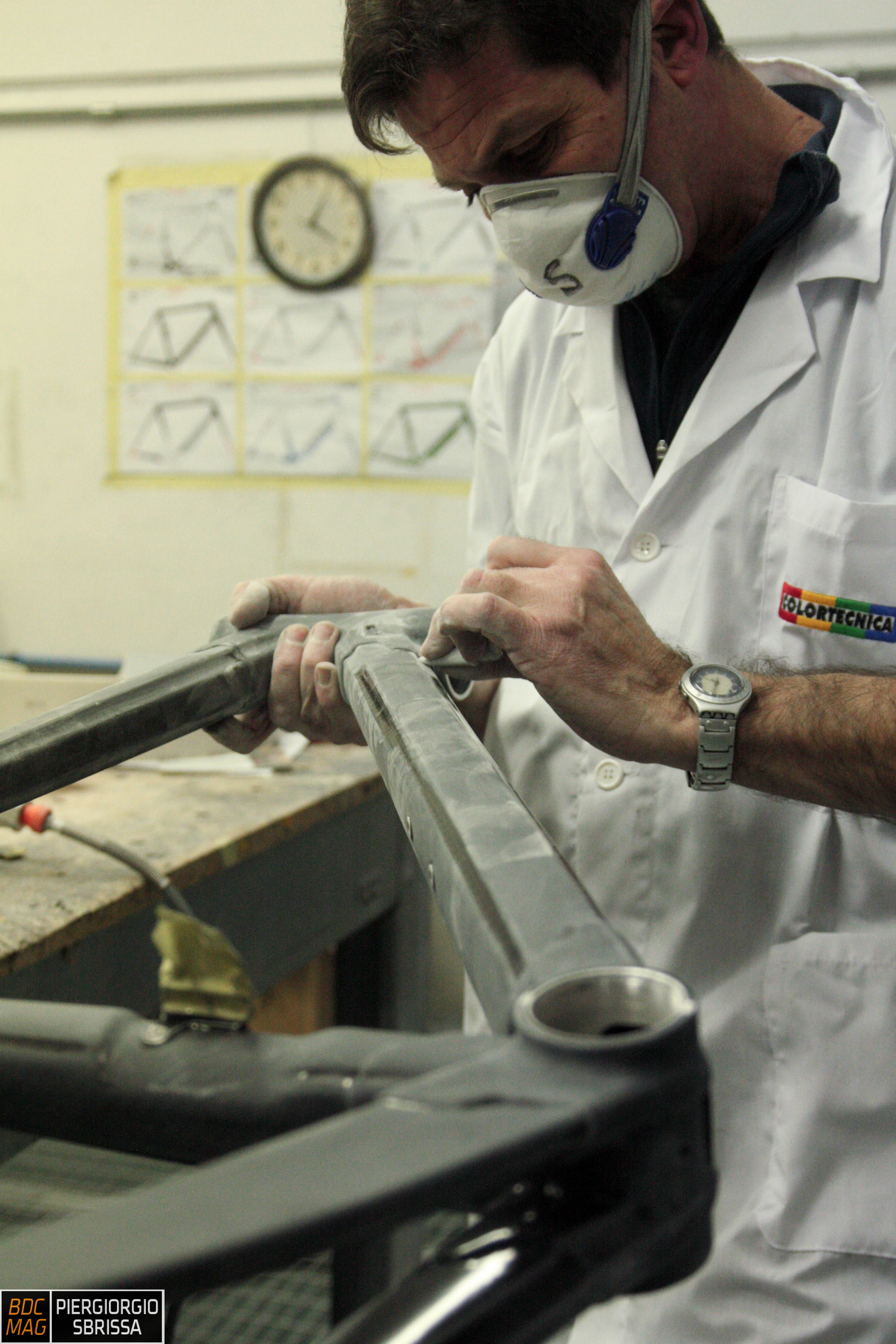

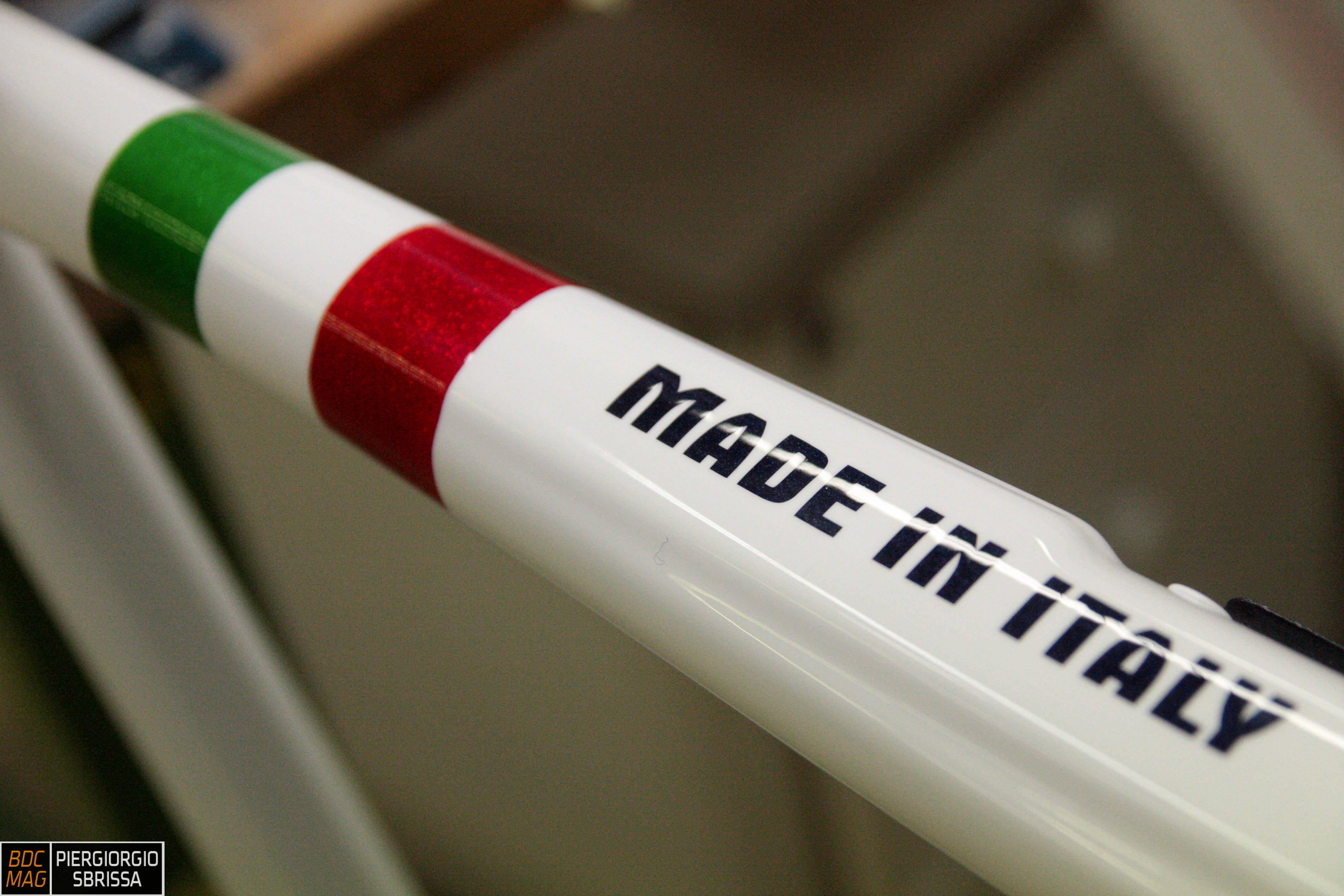

Altro lavoro di pazienza certosina è rimuovere con una lametta alcuni particolari delle decals, come l’interno delle lettere delle scritte
senza titolo-63

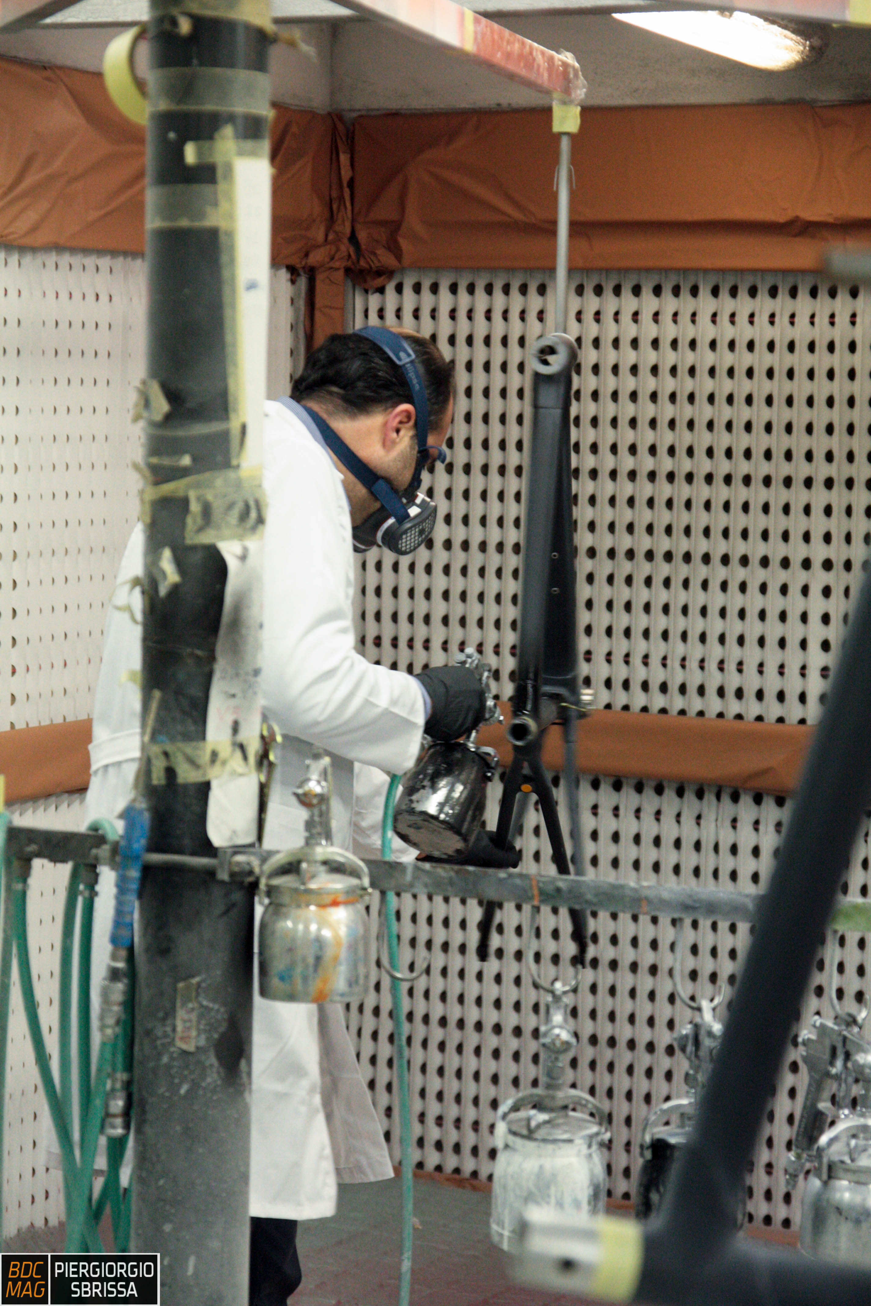

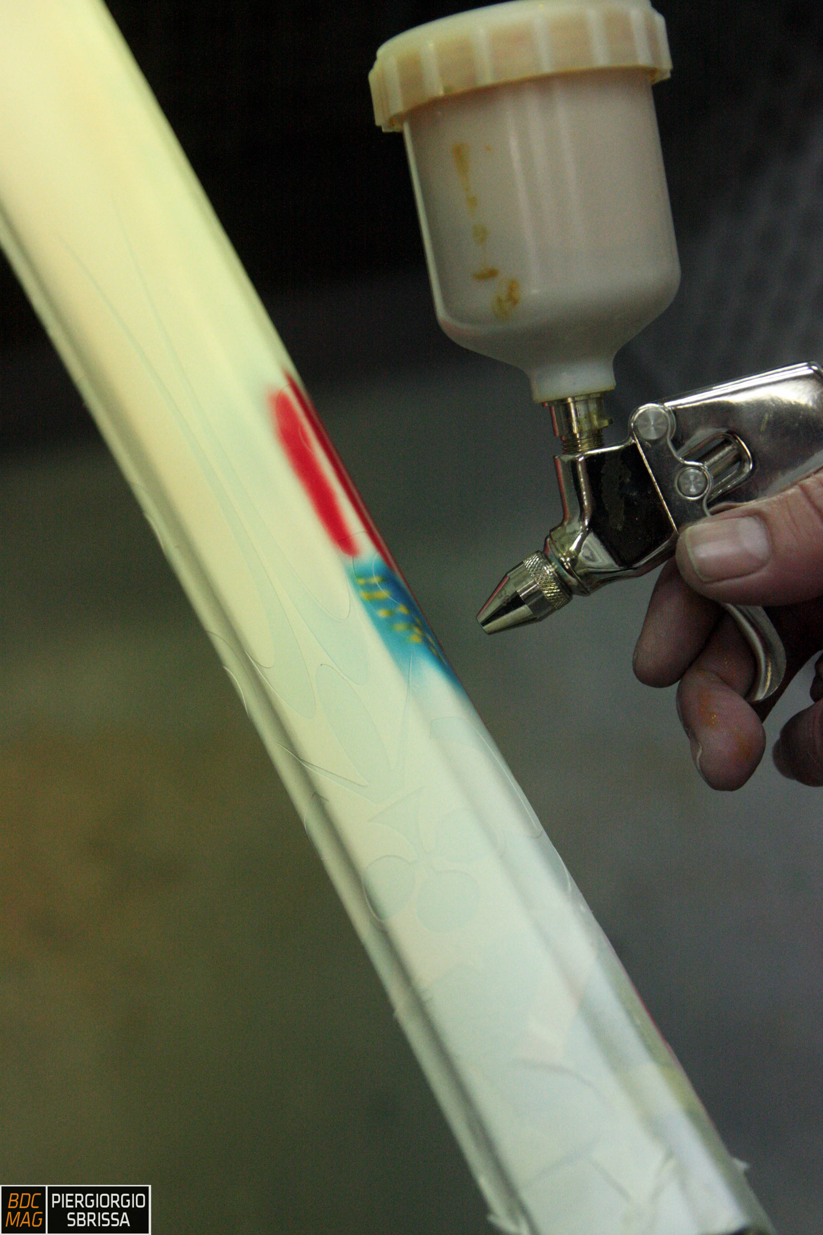

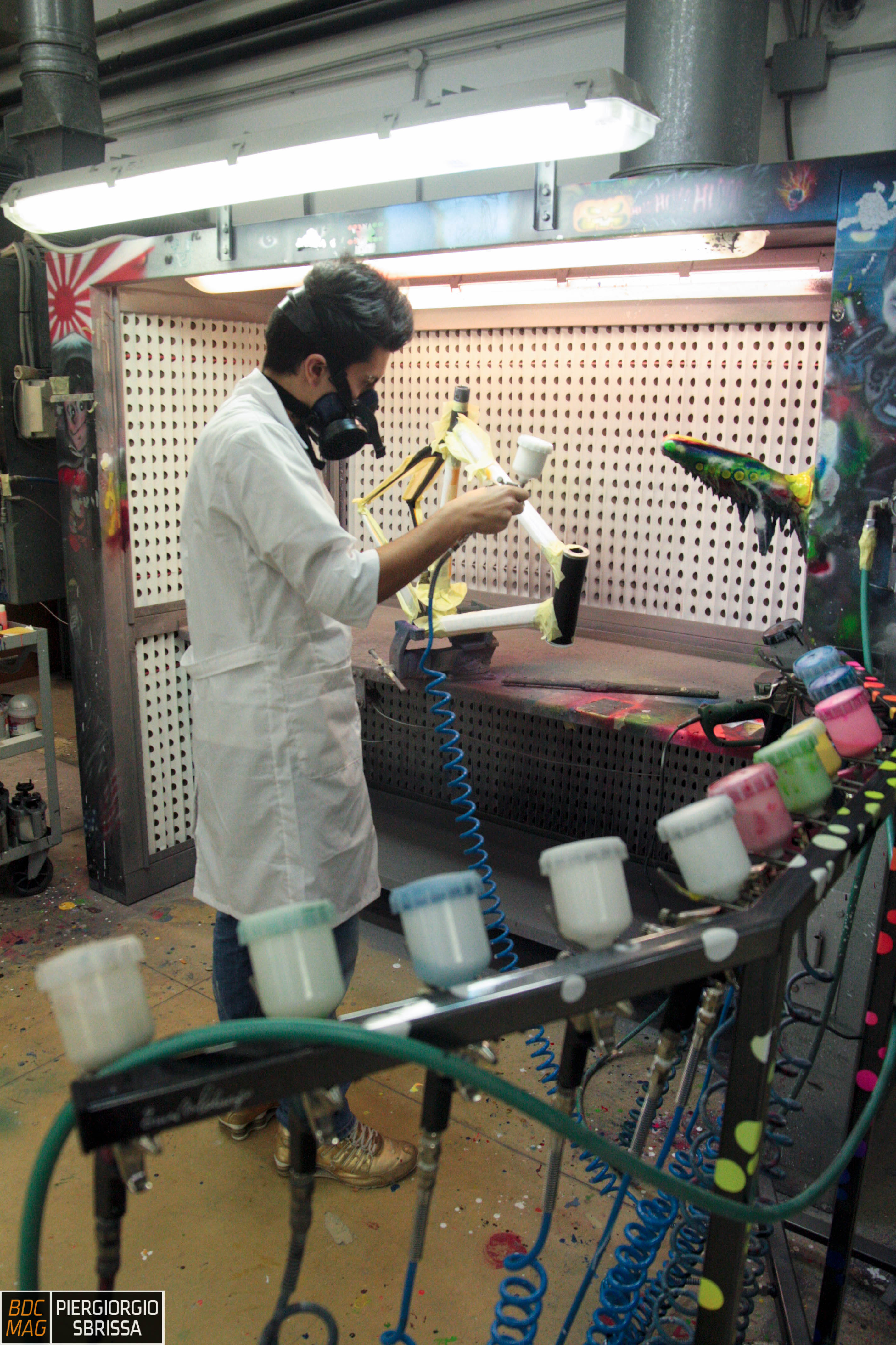

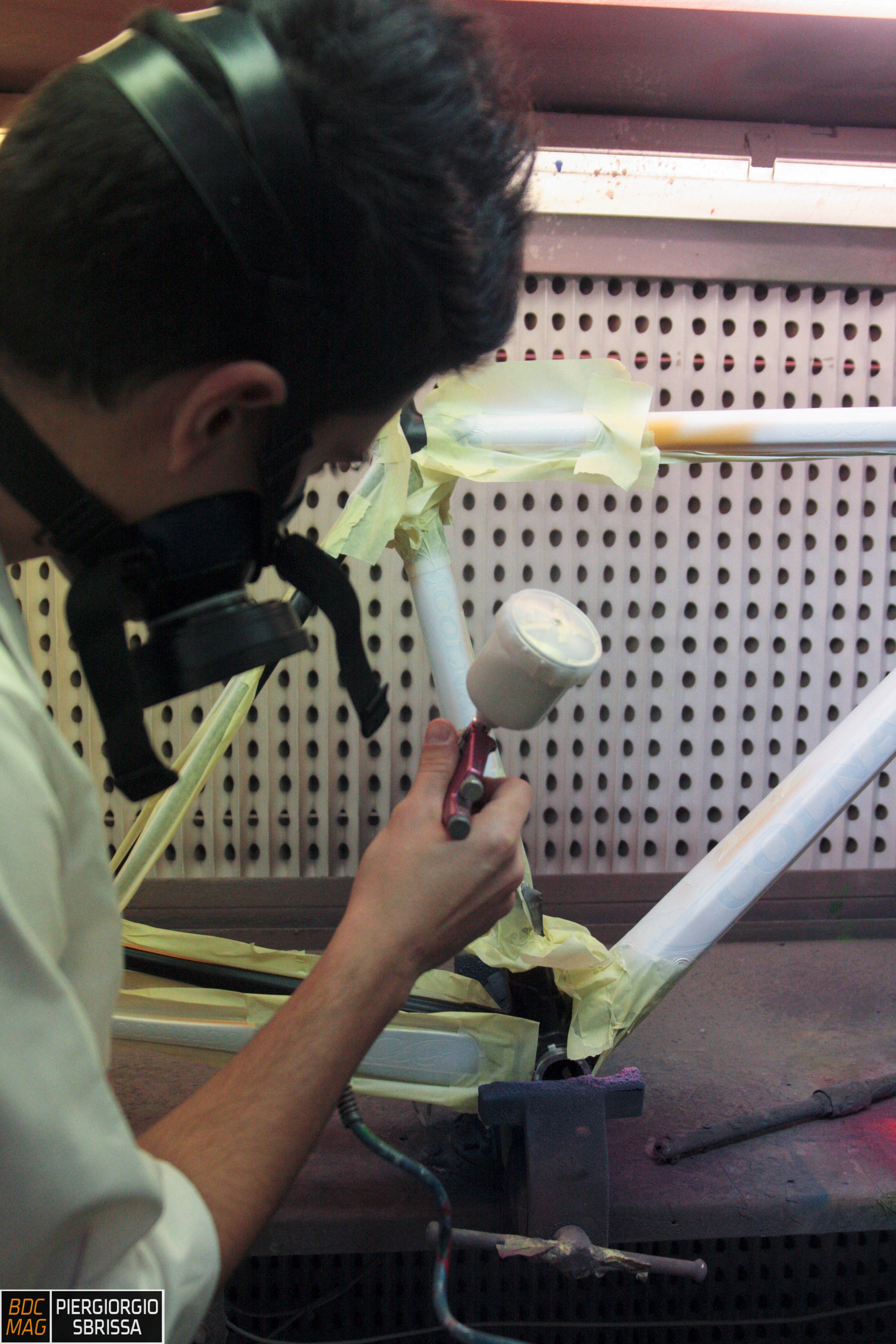

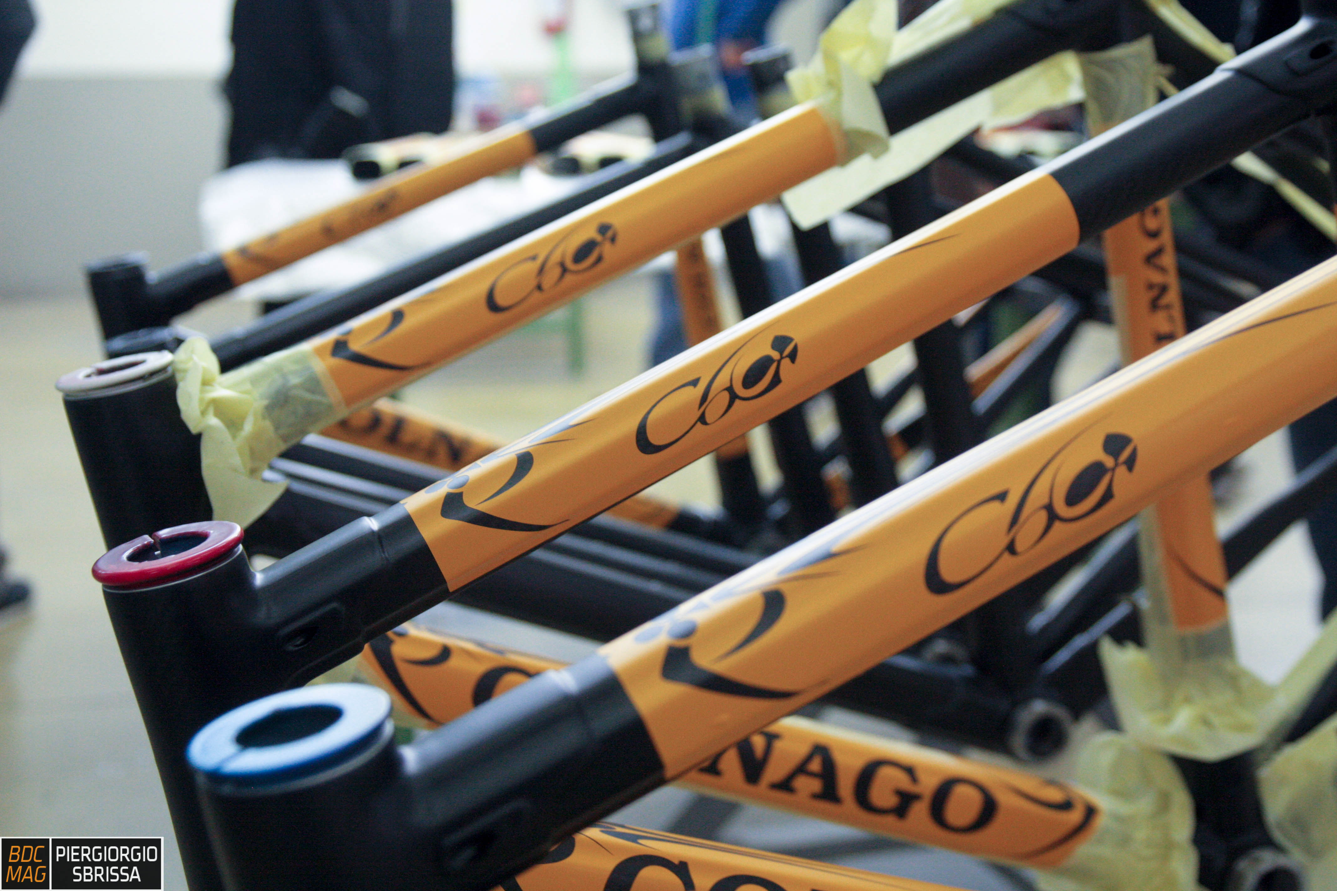

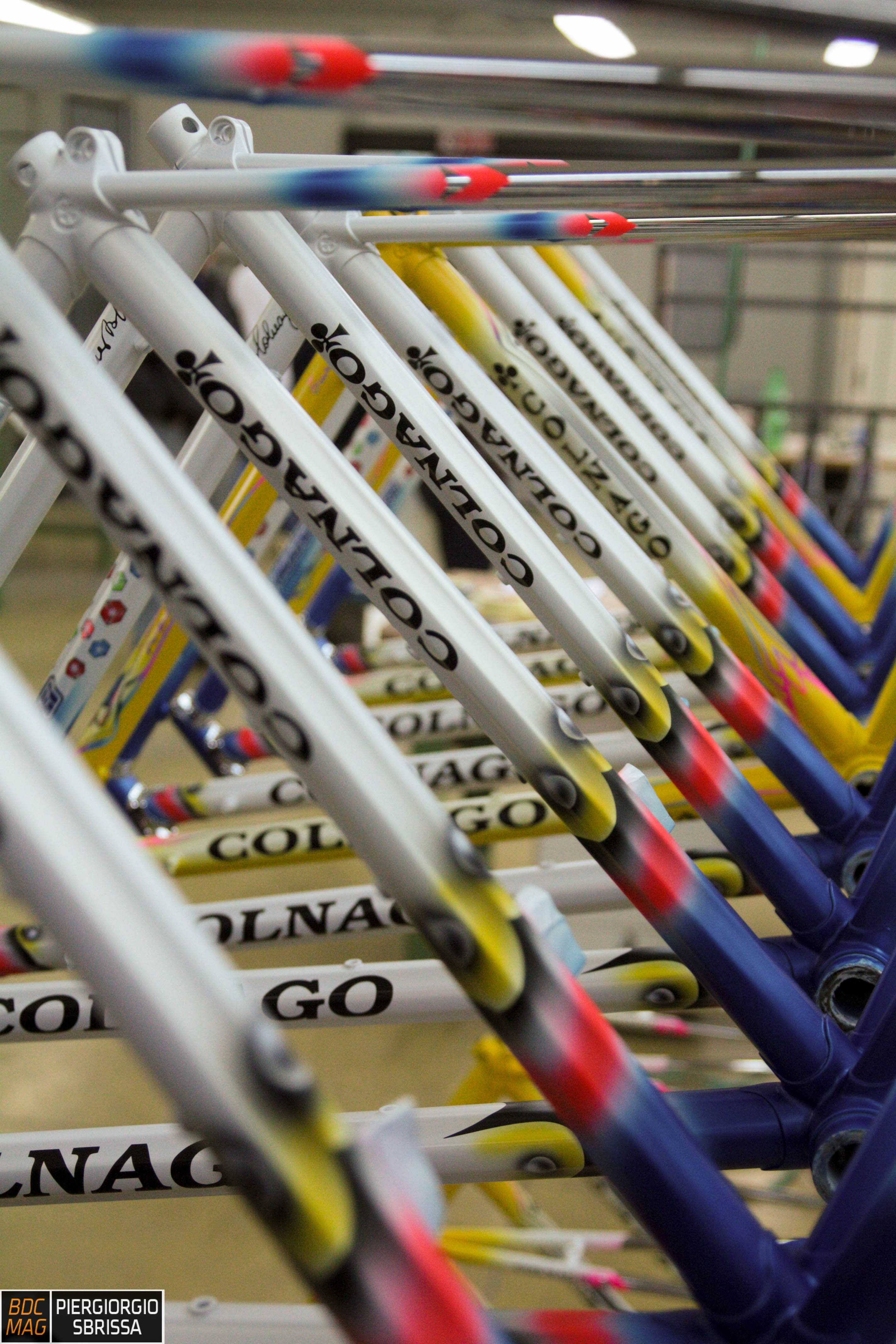

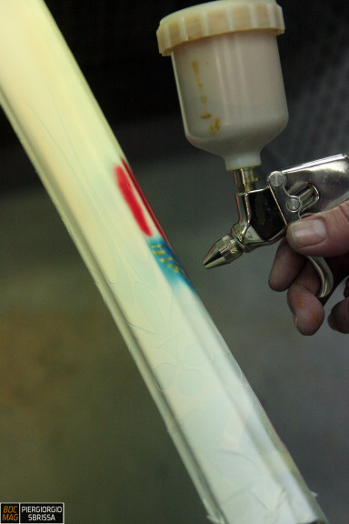

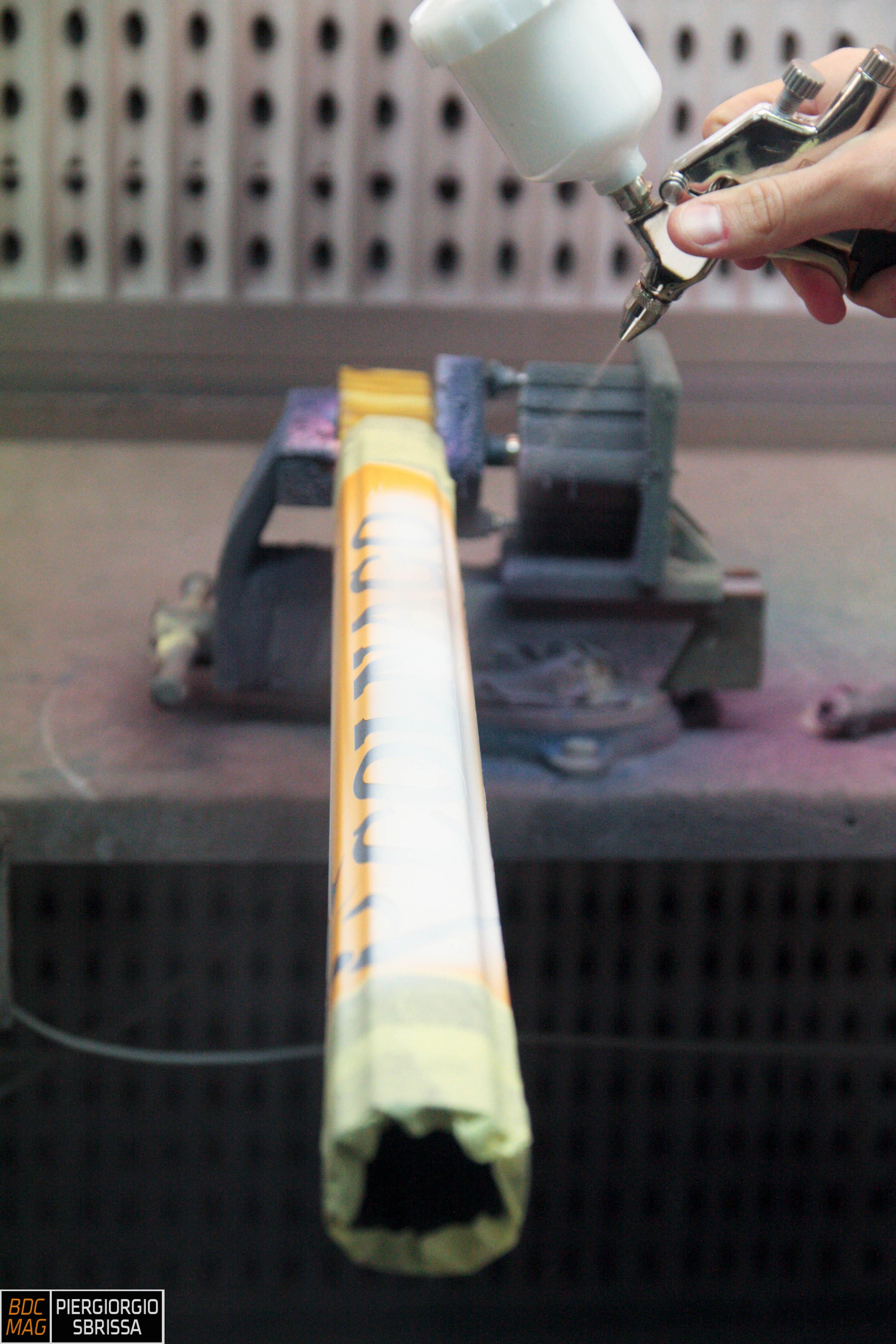

Quindi si arriva alla verniciatura (ad acqua) vera e propria, con due persone che si dedicano a questa attività con l’aerografo, ottenendo sfumature ed altri effetti
senza titolo-50 senza titolo-52senza titolo-55 senza titolo-69
Una volta verniciati ai telai vengono applicati due strati di lucido consecutivi.

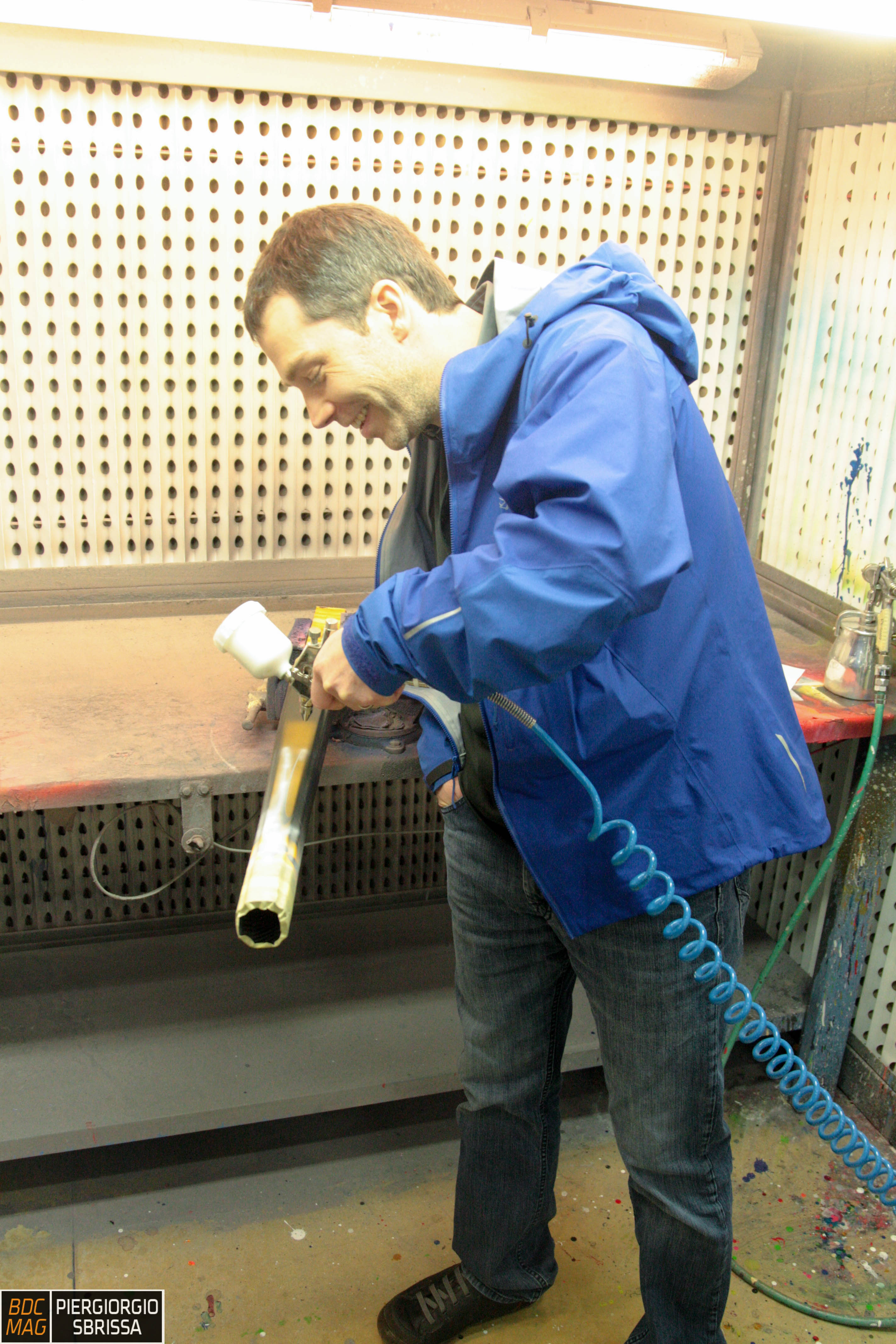

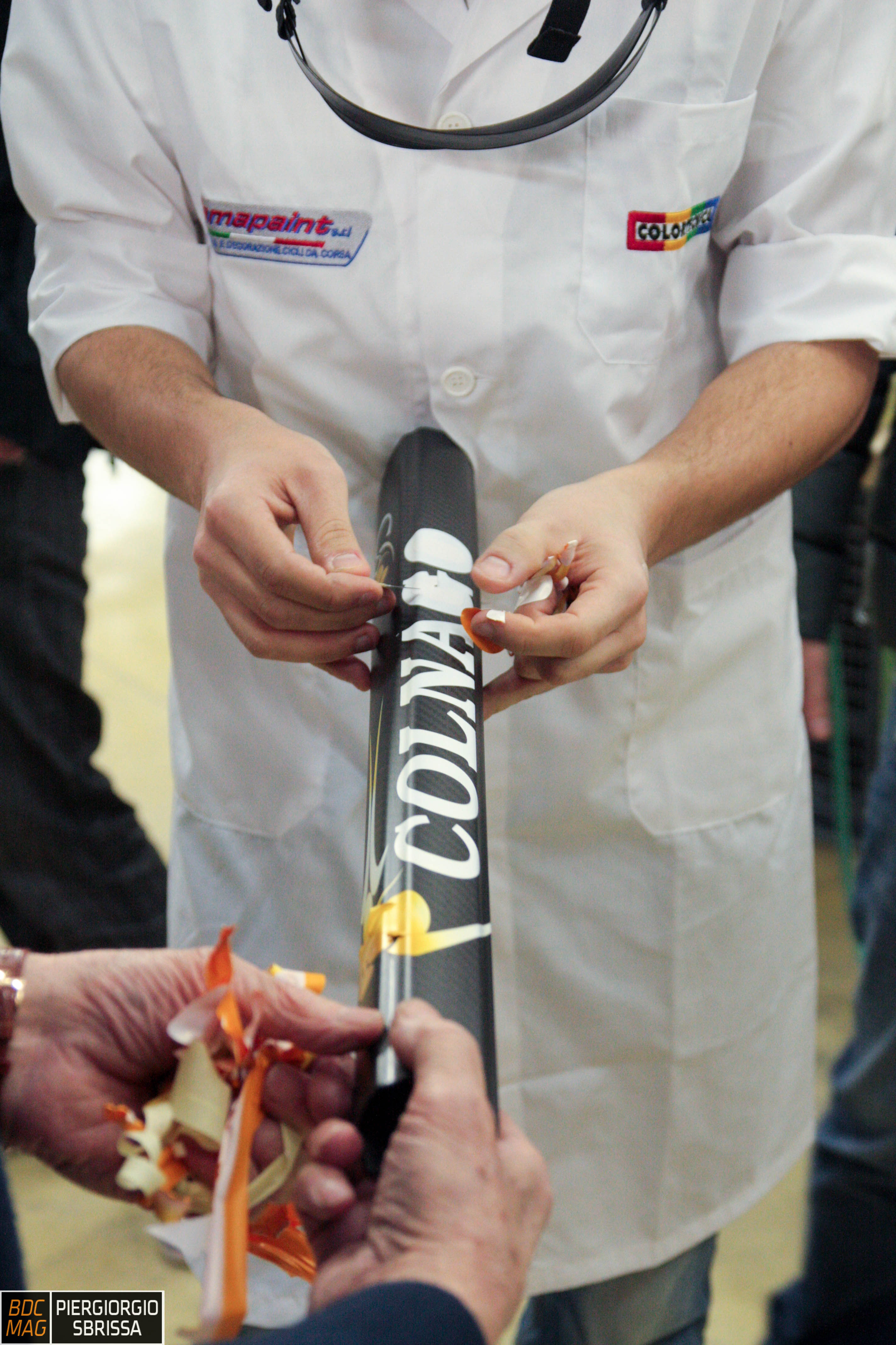

Per far capire meglio che non si tratta di operazioni così facili hanno invitato i giornalisti presenti a verniciarsi da soli un tubo obliquo messo a disposizione già mascherato
senza titolo-57
manodopera canadese molto poco specializzata
Vi assicuro che la cosa ha preso un tempo spropositato, soprattutto perché ognuno voleva il tubo verniciato nei modi più strambi per portarselo a casa, tanto che i poveri verniciatori hanno dovuto dare una mano per sveltire il tutto…

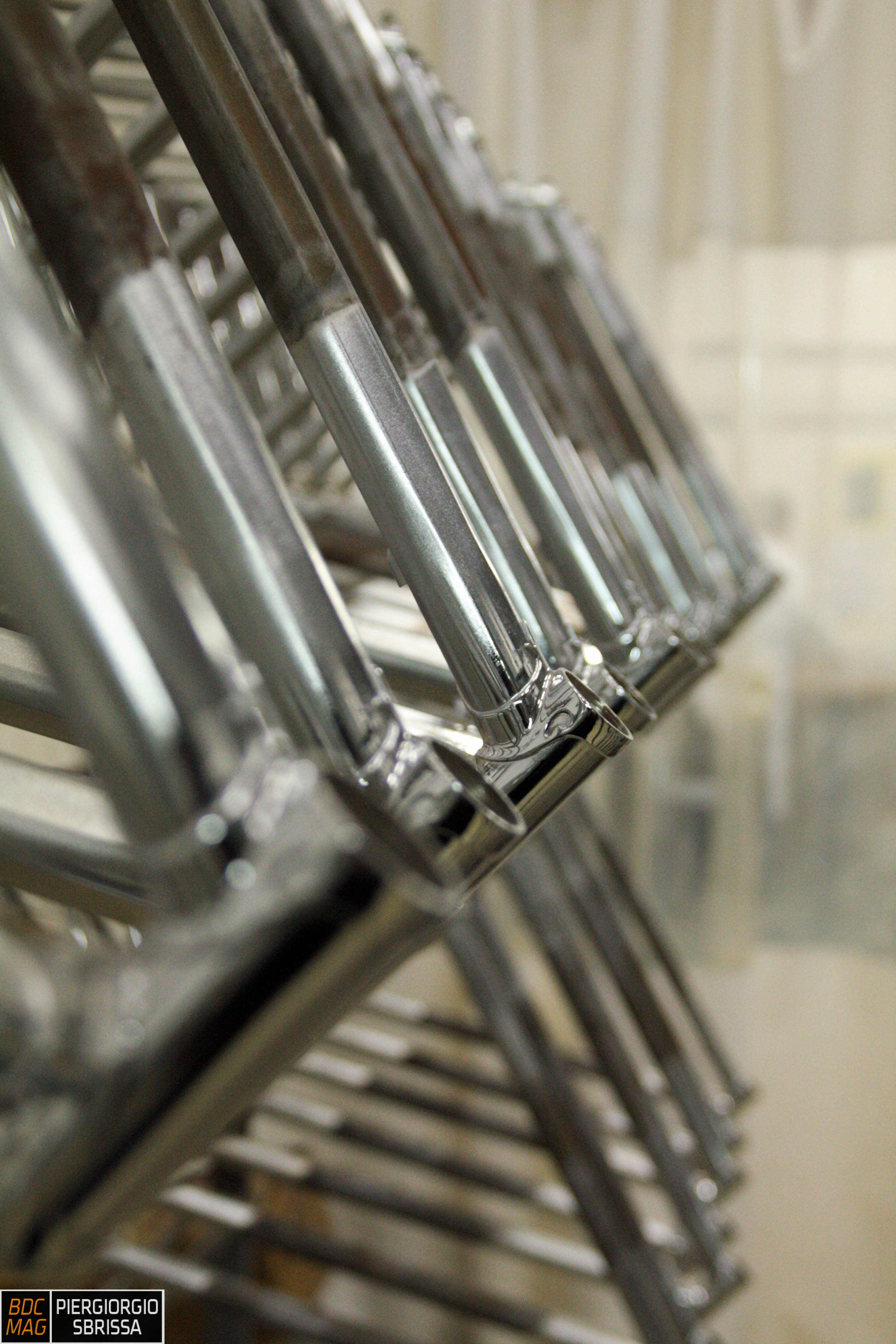

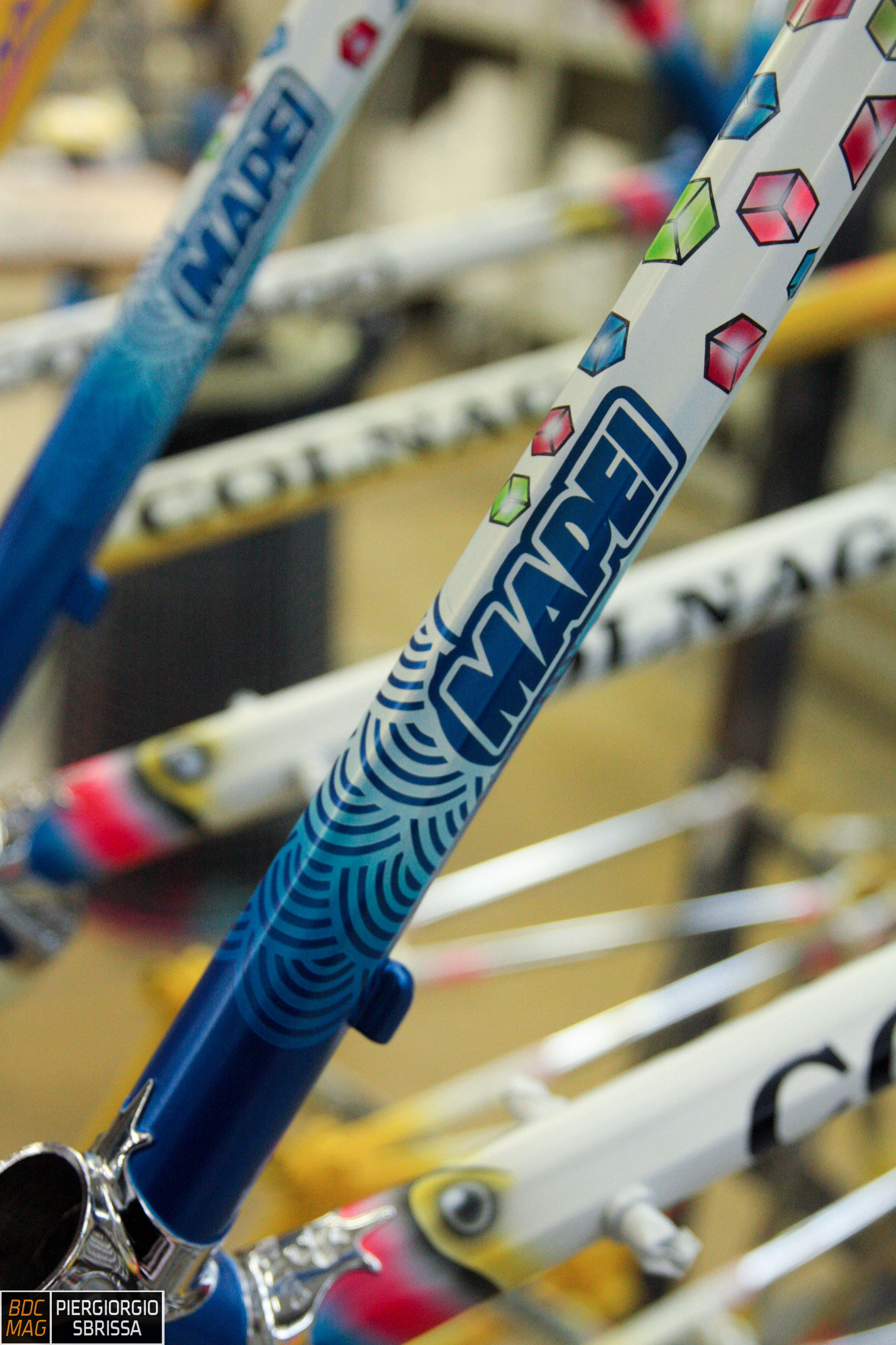

Ovviamente quando si parla di verniciatura si parla anche dei telai in acciaio e titanio (si, li fanno ancora, ma solo per il mercato giapponese), che arrivano anche loro qui da Cambiago, pure già cromati nel caso dei Master (ancora richiestissimo all’estero in colorazione Mapei, che ci assicurano sia un delirio da mascherare)
senza titolo-28-2 senza titolo-2-2 senza titolo-56 senza titolo-3-2
